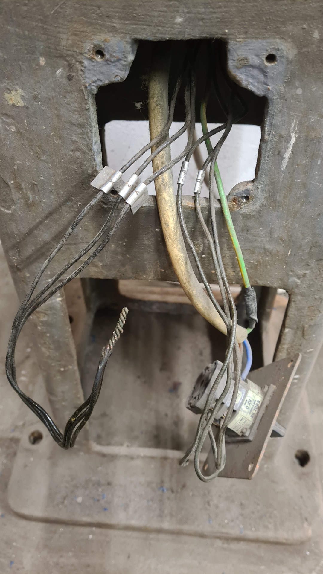

Valószínűleg elvesztek az összekötő lemezek, így oldották meg a közösítést.
(#) Wuti91 válasza proli007 hozzászólására (») Dec 9, 2021 /
Persze én úgy fogom megcsinálni.. meg teszek rá összekötőt is és bekötöm normálisan, mert ez így egy nagy gányolás

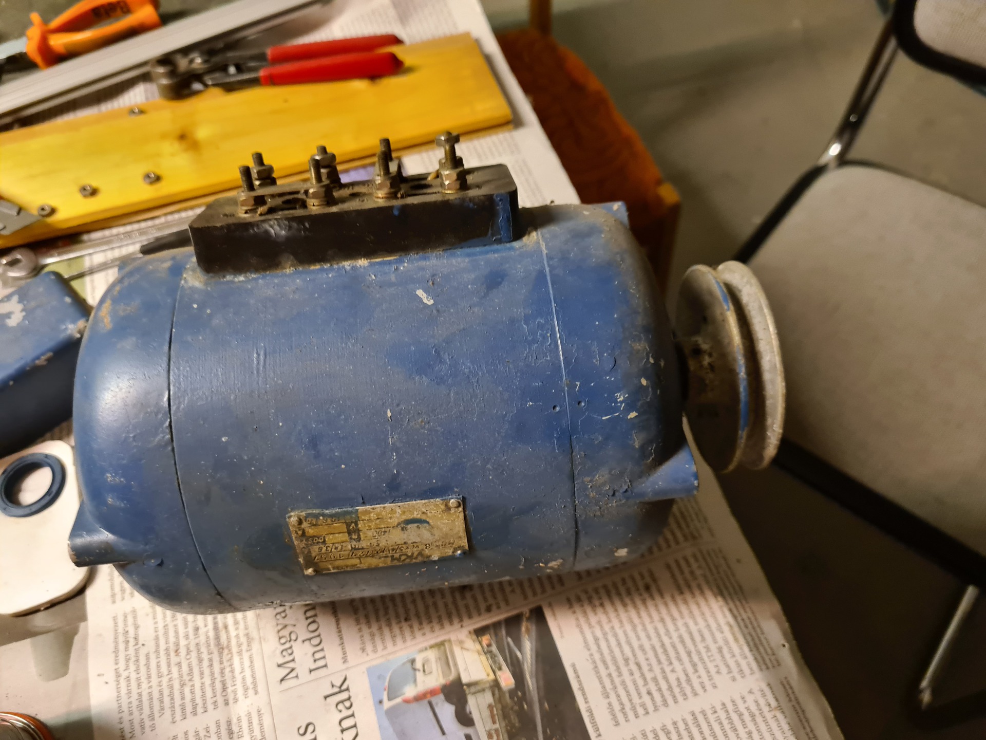

(#) Wuti91 hozzászólása Jan 8, 2022 /
Üdv Mindenkinek!
Kaptam egy 1,5 kW-os motort és szeretném kipróbálni hogy működik-e. De nincs benne összekötőlemez... jól gondolom hogy az nélkül nem tudom kipróbálni, hogy működik-e?
A motor bekötése a képet.
Előre is köszi!
A hozzászólás módosítva: Jan 8, 2022
(#) kadarist válasza Wuti91 hozzászólására (») Jan 8, 2022 / 1
Az adattáblából kiolvasható, hogy ez egy kétfordulatszámú, kétteljesítményű motor, így nem kell áthidalás.
(#) Wuti91 válasza kadarist hozzászólására (») Jan 8, 2022 /
Köszönöm!!
Akkor ha jól gondolom ahova fel van írva egy papírfecnire hogy 1,5 kW akkor az kell nekem majd.. mert arra lenne szükségem.
Hülye kérdés (mert csak hobbiból foglalkozok az elektromossággal de nagyon szeretem csinálni meg tanulni is) de miért van az hogy sok 3 fázisú motornál a tekercseknek csak az egyik vége van kivezetve... a másik hol van? A köszörűm is olyan a ventilátor is a polírgép is.. Vagy hol tudnám ezeket megtanulni hogy ezek miért így vannak? Sokszor nagyon nem értem sajnos de érdekel nagyon..

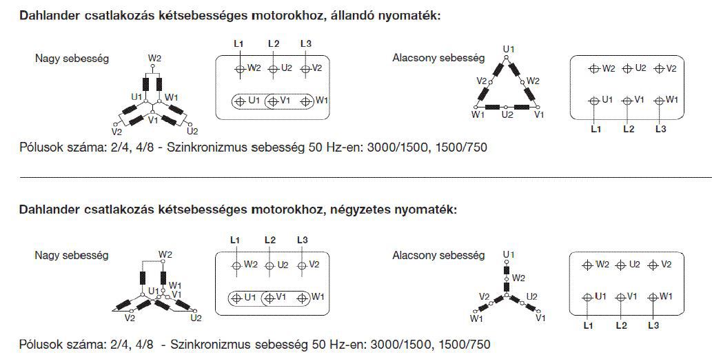

(#) erbe válasza Wuti91 hozzászólására (») Jan 8, 2022 /
Könyvtárban. "Villamos forgógépek tekercselése" és hasonlók.
Egy magyarázó jellegű anyag: Bővebben: Link.
(#) kendre256 válasza Wuti91 hozzászólására (») Jan 8, 2022 /
Nem 12 tekercs van, hanem 3+3 tekercs van, 12 tekercsvéggel az általad kérdezett 2 sebességes motorban. Ebből 3+3 tekercsvég van kivezetve, a másik 3 + 3 belül össze van kötve.
"Normál" motoroknál 3 tekercs van, 6 tekercsvéggel. Ha lehet a motort csillag kapcsolásban és delta kapcsolásban is működtetni, akkor mind a 6 tekercsvég ki van vezetve. Ha kizárólag csillag kapcsolásban lehet működtetni, akkor a tekercsek egyik vége a motoron belül össze van kötve, és csak 3 vég van kivezetve. Az, hogy a motort milyen kapcsolásban lehet működtetni, a motor tekercselésétől függ.

(#) Wuti91 hozzászólása Jan 9, 2022 /
Köszönöm mindenkinek így már jobban értem egy kicsivel..
Lenne egy másik kérdésem is
Van egy ipari polírgépem és az lenne a kérdésem belehet-e kötni kétállású kapcsolóval hogy két fordulatszám legyen. Itt kivan vezetve az U V W X Y Z tekercsvég... adattábla már nincs a gépen
Előre is köszönöm!!
A hozzászólás módosítva: Jan 9, 2022
(#) kendre256 válasza Wuti91 hozzászólására (») Jan 9, 2022 /
Az ilyen motor fordulatszámát nem lehet átkapcsolással megváltoztatni. Ehhez egy külső frekvenciaváltó kellene.
(#) Wuti91 válasza kendre256 hozzászólására (») Jan 9, 2022 /
Értem akkor marad az egyállású kapcsoló
Ha a másik 3 tekercsvéget kötném a kapcsolóhoz akkor változna valami? Vagy csak azért van itt kivezetve hogy deltába is lehessen kötni?
Igen, az a deltába kapcsoláshoz van kivezetve.

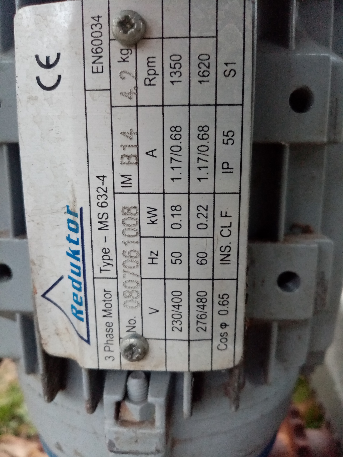

(#) P1251500 hozzászólása Jan 21, 2022 /
Tiszteletem minden Fórumtársnak!
Csak egy kérdésem lenne, van egy motorom, amit 220 V- ról használok, de nem tudom mekkora értékű kondenzátort szeretne magának. Mikor megvettem deltába volt kötve, és egy 12mf kondi volt rajta, úszókaput működtet. Addig amig a hideg idők nem jöttek ment rendben. Aztán a hidegben már nem akarta vinni a kaput . Átkötöttem csillagba, meg tettem rá a 12 helyett egy 16mf kondit sokkal jobb lett, de szeretném, ha megfelelő értékű lenne rajta.
Szóval a kérdés hogyan számoljam ki, hogy mennyi az annyi? Tudom, valahol itt is megvan a képlet, de sajna nem találom.
A segítséget előre is köszönöm!
A motor adattáblája a képen.
(#) uniman válasza P1251500 hozzászólására (») Jan 21, 2022 /
Valami nem OK! "Csillagban" (Y) ugyebár 400V kellene a motorodnak.
Amúgy is ez egy gyengécske motor, főleg 230V-ról megtáplálva...szerinted így mennyire csökken a 180W-os tejesítménye?
A "rendes" 230V-os tolókapumotorom 400W-os !
A hozzászólás módosítva: Jan 21, 2022
(#) P1251500 válasza uniman hozzászólására (») Jan 21, 2022 /
Nem tudom, de mint mondtam 0 fok felett semmi gond, minusz 5-10 foknál már nem akar menni. Gondoltam, arra is, hogy lehet hogy valami sűrű olaj lehet a hajtóműben, de köszönöm!
(#) proli007 válasza P1251500 hozzászólására (») Jan 21, 2022 /
Hello! A delta kapcsolásnak akkor is erősebbnek kell lenni, mint a csillagnak.
(#) P1251500 válasza proli007 hozzászólására (») Jan 22, 2022 /
Értem, köszönöm! A kondi értéke jó lehet neki?
