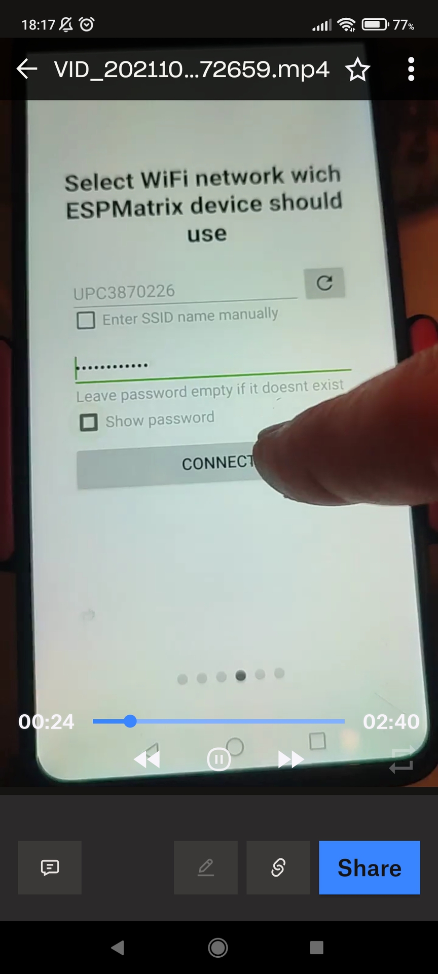

(#) H2opok hozzászólása Okt 21, 2021 /
Kis segitség kellene.
A linken látható matrix órát,, gondoltam összetakom, volt is itthon hozzá 2db matrix modulom. D1 minit itthon rendeltem. Mobilról, otg n keresztül, a Letölthető appal lehet programozni, beállitani. Program fel is megy rá, viszont a wifi csatlakozás nem megy. Pillanatra hálózatok közt megjelenik, majd el is tünik. Jó páran megépitették már ezt, gond nélkül megy. Kifogtam volna egy rossz D1 et?
matrix clock
Esetleg valaki kipróbálná, neki megy e?
Köszi
(#) szidom válasza H2opok hozzászólására (») Okt 21, 2021 /
Kipróbálni nem tudom, mert nincs itthon wemos d1 modul.
Azt írtad a modul wifije megjelenik, majd eltünik, nem lehet hogy csak a telefonod dobja el mivel nincs rajta internet elérés?
(#) pipi válasza H2opok hozzászólására (») Okt 21, 2021 /
Nem tudom kipróbálni...
De szerintem a wifi-t be kell állítani valahogy, fel kell csatlakoztatnod a saját wifis hálózatodra, és nem a esp adja a wifit...
Ha jól értelmezem program feltöltés után AP módban indul, akkor tudsz hozzá csatlakozni. Majd a programon keresztül be tudod állítani a saját wifi hálózatodra.
Viszont lehet hogy a telefonod autómatikusan a routeredhez csatlakozik mivel az esp-n nincs internet elérés. Próbáld kikapcsolni kis időre a routered, amíg beállitod a modult.
(#) H2opok válasza szidom hozzászólására (») Okt 21, 2021 /
Kipróbáltam, töröltem a wifi hálózatom. Videon, képeken látni, ha tápra dugom vagy resetet nyomok, utána megjelenik a listában, em-9d61 néven. Csatlakozik, menti, majd eltünik. Ezután csak reset után látszik újra. De a telefonnal nincs kapcsolat, igy a beállitásokat sem lehet elvégezni.
A videón azt látom hogy mikor megjelenik az esp wifi (mentve) akkor nem az esp wifi re böksz rá, hanem az alatta lévő UPC wifire.
Téhát nem csatlakozol .
Próbáld meg az esp wifire bökni.
Ott a listában arra nyomtam. Egyből el is tünik.
A képen meg szerintem ( a forrás linken is igy látom) az otthoni hálózatot kellene beállitani. (?) Mivel netről frissiti az időt, stb.
Bocs, megnéztem mégegyszer, a videót, csak már nem tudtam módosítani a hozzászólásom.
Próbáltad másik eszközről figyelni, hogy azon is eltűnik ha a másikon próbálod beállítani?
Nézted ezt a videót?
Hátha segít.
Engedélyezted a programnak a tartózkodási helyhez való hozzáférést?
A hozzászólás módosítva: Okt 21, 2021
Persze néztem. Ott van a linken.
Addig el sem jut, mivel nem csatlakozik a mobil az esp hez
Kipróbàlom.
Meg már ez alapján is próbáltam. Ez az EM-xxxx kód amihez csatlakozni kéne, de nem teszi.
(#) Elektro.on hozzászólása Okt 21, 2021 /
Bocs, hogy bele kotyogok, de ahogy én gondolom.
Esp indítása után indít egy AP -t.
Erre csatlakozol a telefonnal, megadod neki a Routered hozzáférését.
Utána az ESP kikapcsolja az AP -t mert már kliensként csatlakozik a routerhez.
Tedd ezutan a telefonoddal is ezt.Tehat csatlakozz a ruoterhez.
Azután a router hálózatan kerestesd meg az eszközt a programmal.
Én is hasonló beállítási megoldáson gondolkodtam saját projektnél.

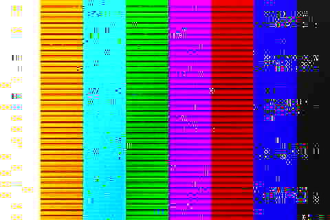

(#) sdrlab hozzászólása Nov 17, 2021 /
Nem találtam ESP32-es topikot, így itt kérdezek rá....
Vettem egy ESP32-CAM modult Kínából. OV-2640 kamera van hozzá.
Feltöltöttem rá a gyári mintaprogramok közül a CameraWebServer nevű alkalmazást.
Működik is, bejön a weboldal, be lehet kapcsolni a kamerát..., viszont a színekkel nincs minden rendben, olyan, mintha formátum hibás lenne valami beállítás! És véletlenszerűen vannak a képen olyan blokkok(8x8 pixelnyi), amik teljesen szét vannak esve, mindenféle vonalak, meg sakktáblák láthatóak bennük, különböző variációkban.
Próbáltam a beállításokkal variálni, de se a színhiba, se a blokkhibák el nem tűntek egyik esetben sem.
Találkozott már valaki ezzel?
A hozzászólás módosítva: Nov 17, 2021
(#) vargham válasza sdrlab hozzászólására (») Nov 17, 2021 /
Én nagyjából 10 darabot vettem. Ebből egy egyáltalán nem működött. A többi viszont rendben, ilyennel nem találkoztam.
(#) Elektro.on válasza sdrlab hozzászólására (») Nov 17, 2021 /
A tápod rendben van hozzá?
(#) sdrlab válasza Elektro.on hozzászólására (») Nov 17, 2021 /
Egyelőre csak odáig jutottam, hogy rendes táppal is kipróbáltam, nem csak az USB-RS232 átalakítón keresztülivel..., de semmi változást nem adott! Este ránézek a modul belső tápjaira is szkóppal, hátha valamelyik gerjed....
(#) sdrlab válasza vargham hozzászólására (») Nov 17, 2021 /
A neten én se nagyon találtam ehhez hasonló hibajelenséget...
Van egy másik, elvileg szintén OV-2640 es kamerám, de abban nem vagyok biztos, hogy valóban ez a típusa neki, mert nem látom ráírva. Az eladótól ekként vettem, de ugye az még semmit se jelent ) Jó lenne valahogy működésre bírni ezt is, hogy kiderüljön, a kamera rossz, vagy a panel...?!
Megnéztem szkóppal a tápokat, mind a 3 rendben van, nincs gerjedés, megfelelőek az értékek is.
Sajnos a másik kameráról kiderült az nem OV2640, hanem OV7670, átvert a kínai... Ehhez pedig nem találtam egyelőre semmit se, amivel kipróbálhatnám...
Csatoltam egy képet, milyen jellegű a hiba. Ez a bekapcsolt ColorBar üzemmódból származik.
Viszont, lett egy gyanúm, ha jól értelmezem a kamera I2C buszon keresztül konfigurálódik fel?! Ha igen, akkor valószínűleg maga a kamera lehet a hibás, hiszen konfigurálódik rendesen, de még a mesterségesen előállított, ám a kamera által tömörített adatfolyam is hibásan jön át...
Rendeltem néhány kamerát..., ha nem lesz több ötlet, marad az ezekre való várakozás... :/
