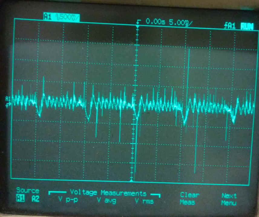

Szia! Köszi a választ, igazad van ! Ránéztem c48ra is, elég zavarosnak tűnik, ez a kondi is volt már cserélve pedig, hogy ez okozza-e azt nem tudom, de most már egyértelmű, hogy a visszacsatolástól ugrál a jel - IC Comp lábat és IC kimenetet egyszerre nézve ez elég világos lett. Nem tudom ezt így tervezték-e, Normális -e?, de valami nem oké, az a kis hűtőborda nem lehetne ennyire forró, a szkóp mérőfejbe meg beleolvadt az R169-es ellenállás (persze terhelt mérésnél , nem üres járatban!) Arra gondoltam megtáplálom az opto bemenetét valami stabil feszültségről, és megnézem úgy a jelalakot az IC kimeneten. Így kizárnám a Primer oldali hibát teljesen. Majd holnap nekiesek.

Én nem merném az optó bemenetét külön forrásról megtáplálni, mert ezzel szétvágod a szabályzó kört, és nem lesz visszacsatolás a kimenetről. Inkább cseréld ki a C48-t, vagy tegyél vele párhuzamosan még egy kondit egy próba erejéig.

A jelek normálisak, a kitöltési tényező változása is normális, így szabályozza a táp a kimenő feszültséget.

Igen már én is arra gyanakszom, hogy nem létező hibát keresek , egyszerűen csak alul van méretezve a hűtőborda és üzemszerű a kb85 fok és lehet az ellenálláson is normális a magas hőfok (csak multival tudtam mérni). Mondjuk a trafója az elég hangosan cicereg, de tulajdonképpen működik.

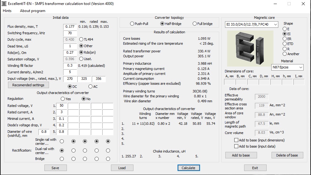

Sziasztok! kérdésem a következő lenne felétek! Találtam a neten ezt a programot mellyel ugye a kapcsoló üzemű tápok transzformátorát tudom ki kalkulálni. Használja itt még valaki ezt a programot? Arra lennék kíváncsi mennyire megbízható.

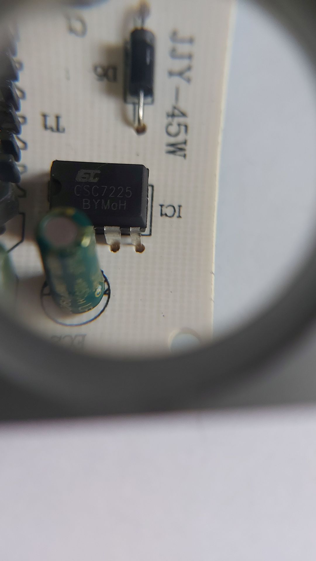

Egy 12V2A ipari táp fél nap után tönkrement, nem világít a LED, nincs semmi a kimeneten. Az IC-n van egy hajszálrepedés, talán az szállt el. Tudnátok ajánlani helyette valamit, mert ilyen számon nem találok semmit? Köszönöm!

CSC7225
Kapni lehet. 50 db 6000, 100 db 9500.-.
Integrált táp IC beépített nagyfeszültségű FET-tel. Mint pl. Top..., TNY..., Viper, LNK.... Akad bőven, csak meg kell találni a pontos helyettesítőjét. Sajnos, annyira új lehet, hogy az adatlapgyűjtők (Alldatasheet, stb) még nem jutottak hozzá. Tucatnyival találkoztam ilyennel, hogy egyesével nem lehet vagy nem érdemes megrendelni, mert többe kerül, mint a vele készült tápegység.

Ez az iparinak titulált tápegység a tápegységek legalja. 2000Ft-ért megkapod, és azt kapod a pénzedért, amit fizettél. Az abszolút minimumot, amiből egy ilyen tápegység összerakható. A beépített alkatrészek minősége egy dolog, a másik dolog meg amit nem is építenek be. A primer oldali védelem egy db fuseable ellenállás. Nincs rendes biztosíték, nincs EMC szűrés (X kondi, common mode choke), nincs túlfeszültségvédelem (varisztor.), nincs soros NTC. Szekunder oldalon sincs a két puffer között egy induktivitás a kimenő feszültség szűrésére. A primer-szekunder oldal között nincs meg a 6,5mm érintésvédelmi kúszóút, stb.
Én nem javítanám, hanem vennék egy rendesebb tápot, pl. Mean Well RS-35-12, ami mondjuk 3x annyiba kerül, de cserébe nem spóroltak ki mindent amit csak lehet. Ezt sem ismerem közelebbről, de a képek alapján a Mean Well tápok legalább igényesebben össze vannak rakva.

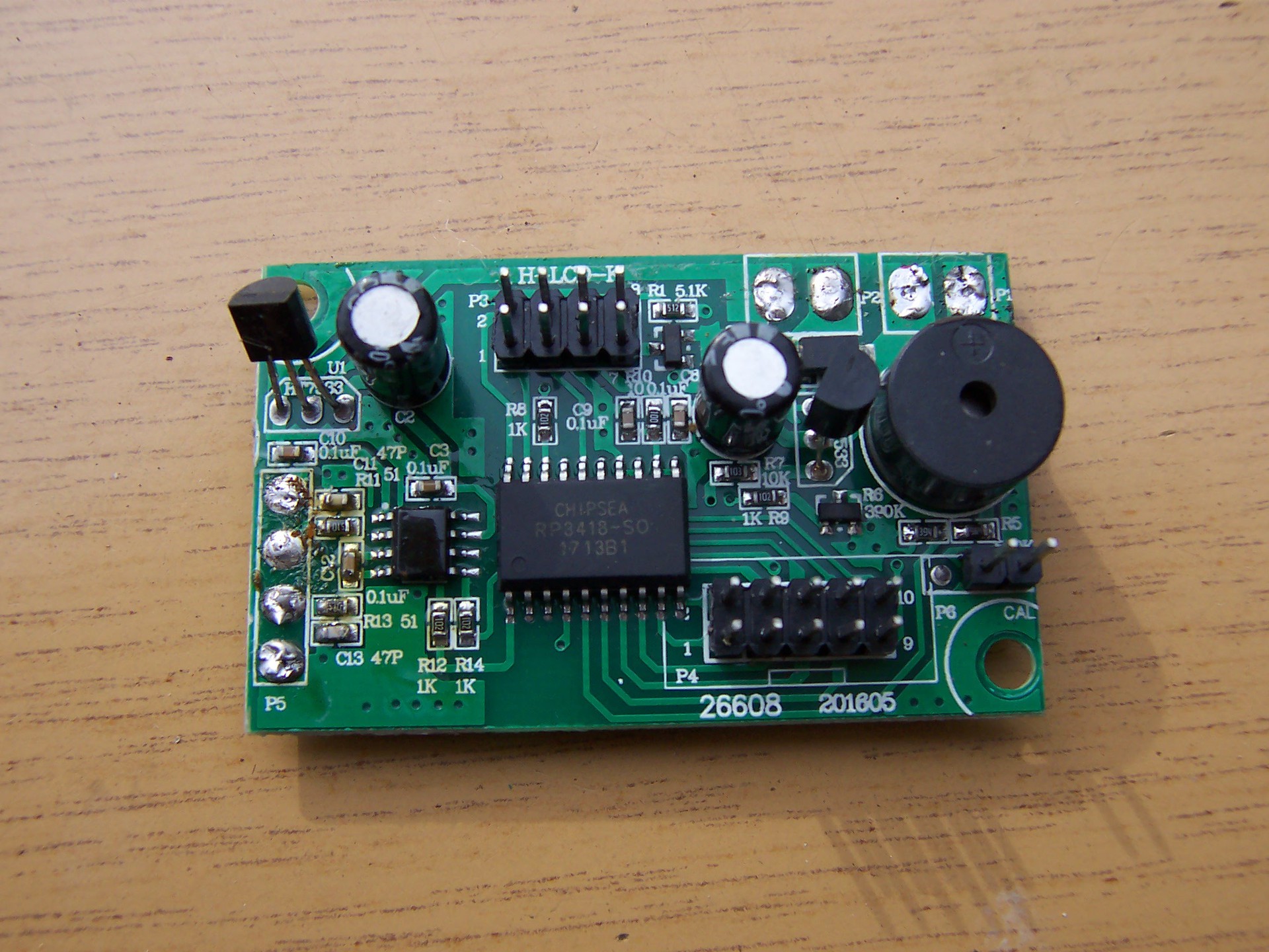

Ez milyen alkatrész topikból jöttem át a témával. Az előzőekben említett tápegység, az itt látott panelhez kapcsolódik. P1 a táp, P2 az akku. Az akkut, ráköthetem direktbe a tápra, hogy úgy mit csinál? Az 5,1Mohm os ellenállást kicseréltem 2Mohm ra, de semmi változás.
Egyébként, feltöltött akkuval, tökéletesen működik a berendezés.

Nem látok 5,1 MOhm-os ellenállást. P1-ről P2-re megy egy M7-es jelű dióda. Az jó?

Az említett ellenállás nem itt van. A dióda jó.

Amit a panelen látni, a táp és az akku testje közös, a kettő között csak a dióda van. A tápot is mérhetnéd és arról is tehetnél ide valamit.

Kapcsolási rajzot is kaptál, így már nekem sincs ötletem. Talán ha az MJE-ből találnál jobb erősítésűt. Ugyan kapcsoló üzemben dolgozik, de hátha nagyon a határon.

Azt nem tudom, hogy a tranzisztorokat cserélted-e? Ez a táp ugye úgy működik, hogy ha a segédtekercs feszültsége eléri a Zener letörési feszültségét, akkor az blokkolja az oszcillációt. Egyszerű, de hatékony szabályzás.
