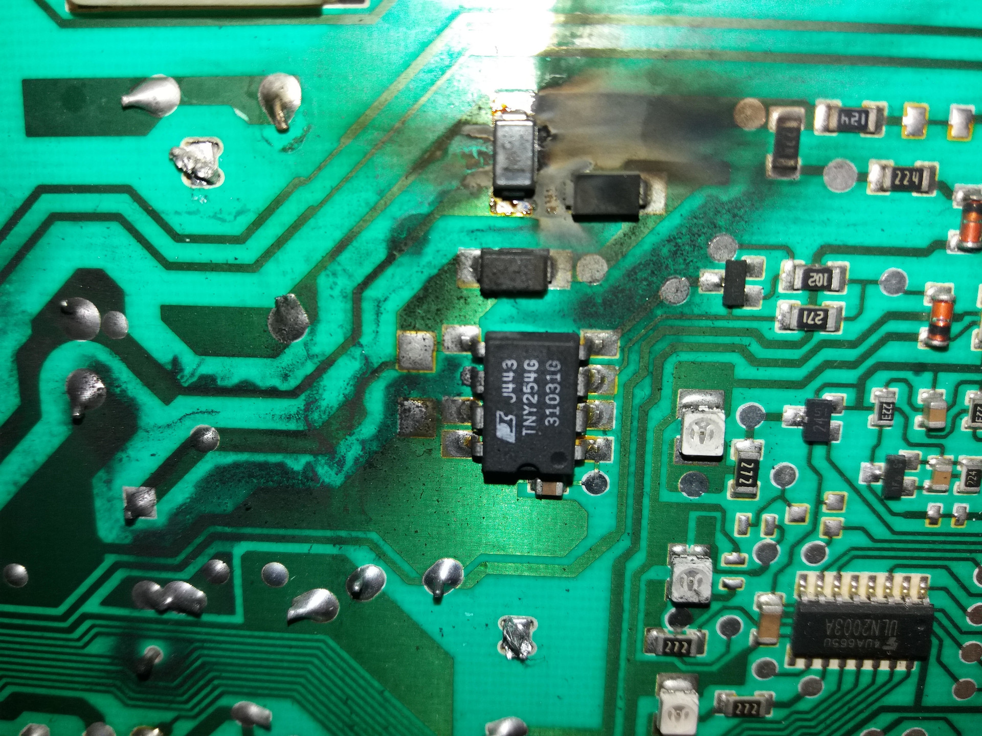

Egy ilyen vezérlőpanel önmagában, a mosógép többi alkatrésze nélkül is megjavítható?
Működhet az, hogy csak a panelt viszem el egy hozzáértő szakemberhez és ő úgy javítja meg?
Úgy volt, hogy egy ismerősöm megnézi és ha tudja megjavítja. Vártunk rá, de a héten családostul visszament Németországba, mert néhány hónap kihagyás után újra lett munkája.
Ezután egy mosógépszerelővel is beszéltem telefonon, de annyira erőltette, hogy "kiszállás, meg stb. ...", hogy elment tőle a bizodalmam. Mindenáron jönni akart sok ezer Ft-os kiszállással, hiába mondtam, hogy munka miatt viszonylag gyakran járok a környékükön és olcsóbb lenne számomra a dolog, ha elvihetném hozzá a panelt. Olyan érzésem volt, hogy ő valójában a gép elektromos részével nem is foglalkozik, hanem azt tovább adja másnak. Számomra evidensnek tűnik, hogy egy ilyen panel a gép nélkül is javítható; hogy az elfüstölt alkatrészek és áramkörök gép nélkül is cserélhetők és a javított áramkör működése elektronikai oldalról önmagában is diagnosztizálható. Na de mindegy is, nem azért írtam ide a fórumra, hogy az aggodalmaimmal és a dilemmáimmal untassalak benneteket. Köszönöm szépen a linkeket. Megnézem, hogy van-e olyan szakember, szerviz, aki az utamba esik és egyszer magammal viszem a panelt. Hátha élőben, látva a javítandó eszközt más lesz a hozzáállás. A panel cseréjére is gondoltam, de ezt is csak szerviztől venném, garanciával, mert magam nem tudnám ellenőrizni, hogy jó, működőképes-e az , amit veszek.
"Az a fekete szennyeződés nem csupán a szénkefepor sztatikus lerakódása? Bár ez egyik smd-ből, mintha kijött volna a füst..."
Biztos, hogy nem sztatikus lerakódás. Amikor a témában először kérdeztem, említettem is, hogy a gép bekapcsolása közben éppen a bekapcsológombhoz hajoltam és közelről nagyon-nagyon kicsit érezhetően égés szag csapta meg az orromat. Nagyon rövid ideig. Tettem is fel képet a meghibásodottnak gondolt panelrészről és palko0125 vázolta is, hogy vélhetően melyik alkatrészek mentek tönkre. "Bontottakat is be lehet szerezni, akár olcsóbban, mint a javítása..." Elsőre nagyon megörültem a linked látványának, mert magam is próbáltam bontott alkatrészeket keresni belföldi oldalakon, de nem jártam sikerrel. Sajnos a linkeddel sem jutottam közelebb a megoldáshoz, mert mögötte csak egy panelkupacot ábrázoló kép van. Ha esetleg a birtokodban van egy ilyen nekem kellős bontott, de hibátlan panel, kérlek ne fogd vissza magad és tedd meg az ajánlatodat! ![]() A hozzászólás módosítva: Jan 15, 2022

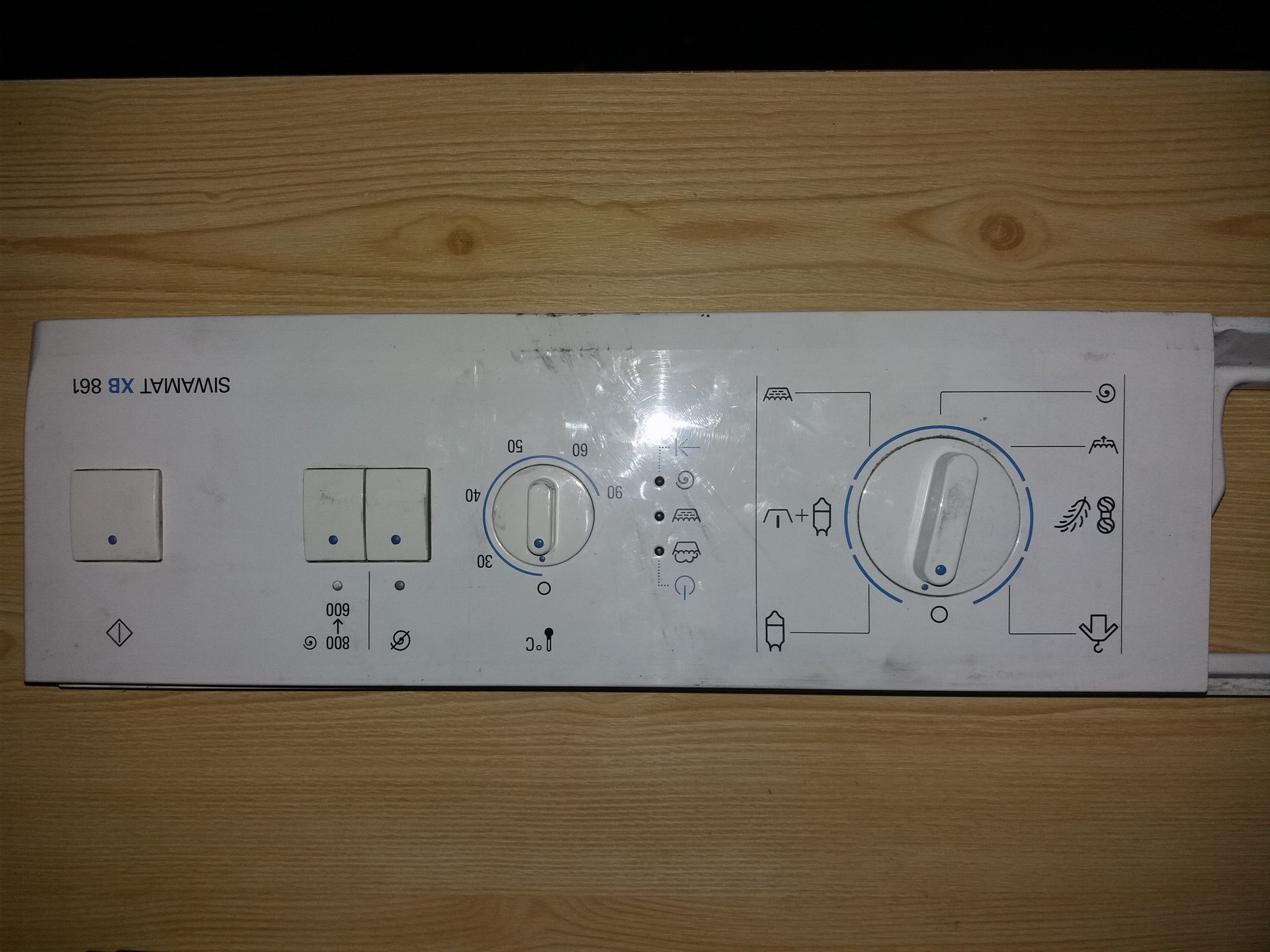

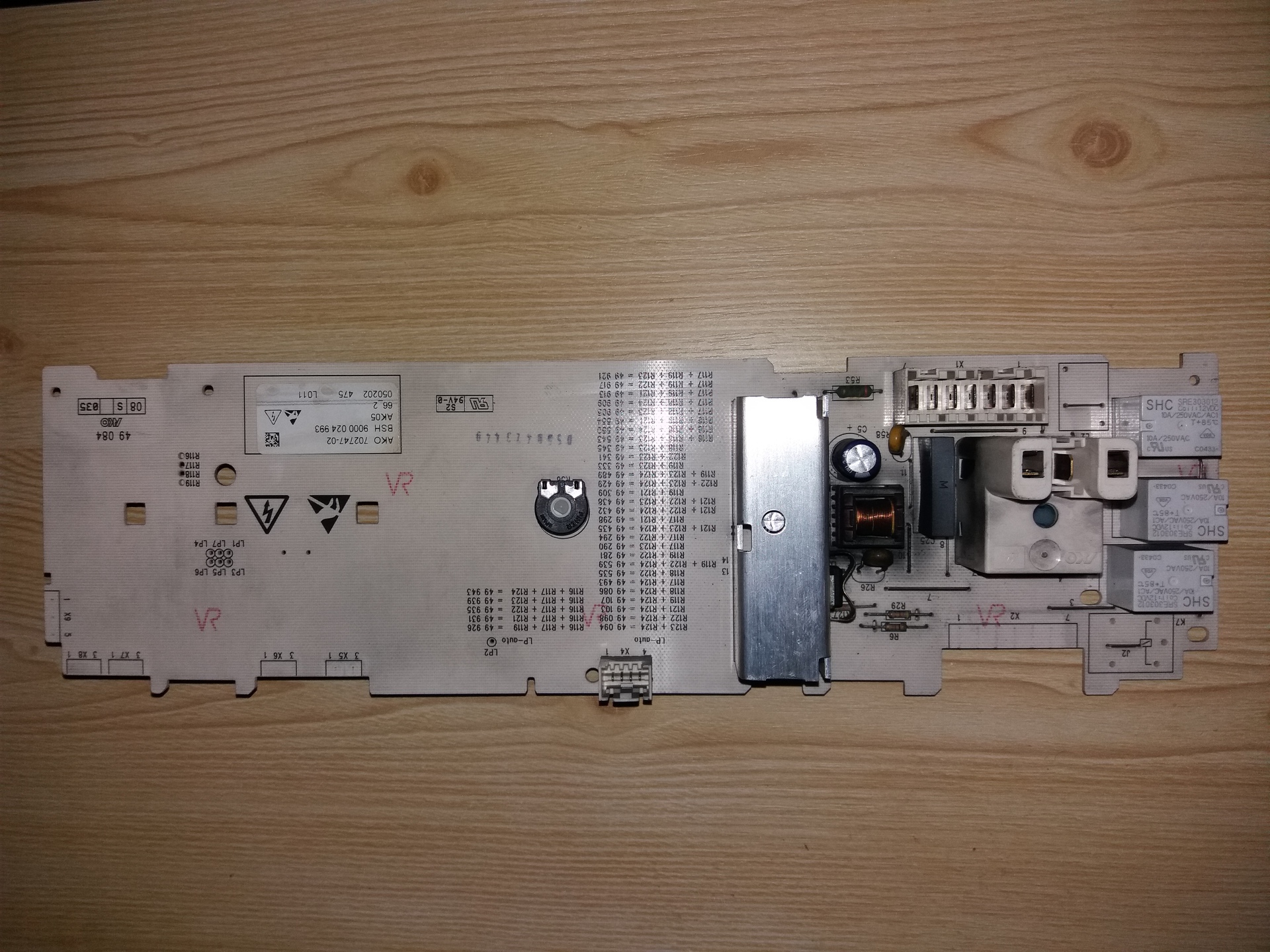

Egy kép a mosógép kezelőfelületéről.

Szia Előkerestem ami nekem van ilyen ,de 1az 1ben cserélhető a csatlakozók azonosak.Több program erősseb centrifuga kijelző.
