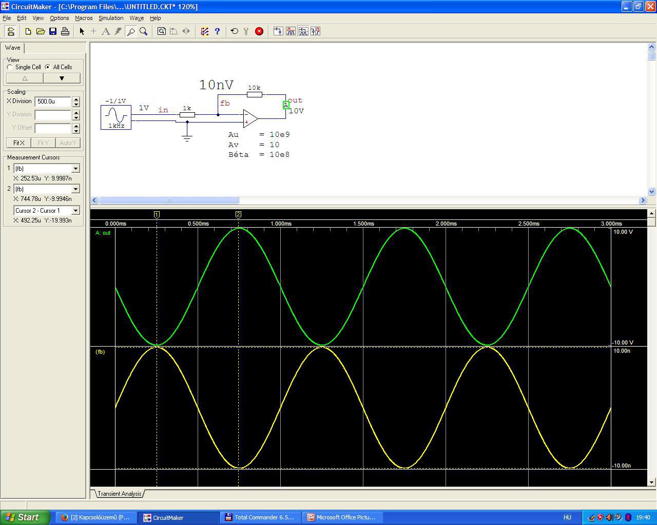

(#) Karesz 50 válasza compozit hozzászólására (») Jan 10, 2022 /

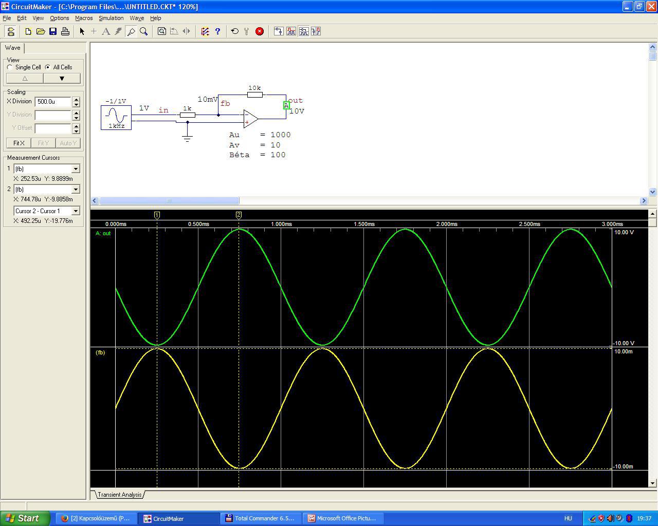

Nadehát az van odaírva, hogy" input-fb". Jól látható. Vagy mit nem értek.
Ha átalakítom a kapcsolást invertálóra, akkor semmiből nem kell kivinni semmit, csak megnézni mekkora a bemeneti összegzőponton a jelszint (az alapharmonikus jelszintje) és a kimeneti jelszintet ezzel elosztani. Biztos, hogy ez adja a nyílhurkú erősítést. Erről könnyen meg lehet győződni, csak ki kell iktatni a visszacsatolást és ez fog kijönni (a megfelelő impedanciák megtartása mellett).
(#) Karesz 50 válasza Karesz 50 hozzászólására (») Jan 10, 2022 /
Talán ezekkel a színekkel jobban látszik minden.
Ha invertál akkor a diff erősítő bal oldala a földön van, a jobb oldala az összegzőpont, vagy különbség-képző? Már összezavarodtam. A bemeneti áramból kivonódik a kimeneti áram és a kettő különbsége a hibajel. Ha nem nincs torzítás és végtelen a nyílthurkú erősítés akkor ott elvileg egy egyenes vonal lenne - analógnál. De itt, itt marad a vivőmaradék. És még van egy fázishiba is, ami most nagyon jól látszik. Ezt - ha minden igaz - a késleltetés okozza.
Erről írtad, hogy emiatt nem érdemes egy szinten túl növelni a nyílthurkú erősítést?
Mindjárt visszakeresem.

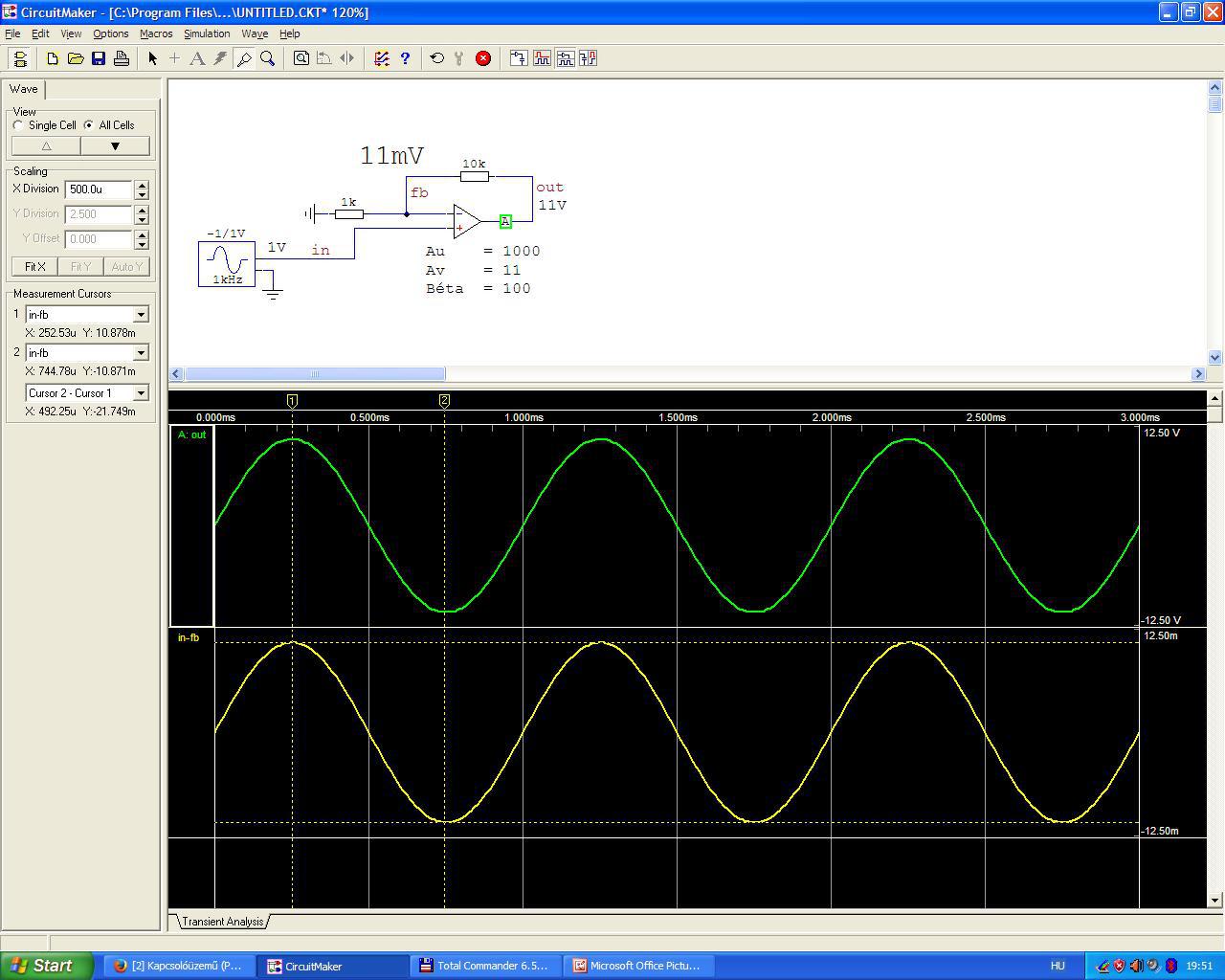

Van egy opamp, aminek van két bemenete. Csinálunk belőle egy kettes erősítésű fokozatot. Ez úgy néz ki, hogy a nem invertáló bemenetre tesszük a bemeneti jelet, az invertálóra megy 10k a visszacsatolás, és 10 k a GND-re megy. Mekkora a feszültségerősítése? Hát kettő. Milyen feszültség fogja meghajtani az opampot? Hát a két bemeneti feszültség KÜLÖNBSÉGE!
Te mit elemezgettél? Ugyanezt. Van egy végfok ( mint egy opamp ) és a bemenetére jutó feszültség, amit erősít, az az input minusz Fb. Ebből csinál a kimeneten mondjuk 100 W-ot. Ez eddig jó. Ami nem jó, hogy a bemenetkre jutó feszültség alapharmónikusát kell kiszámolni, vagy kiszámoltatni valahogy. Na, erre való a Fourier. Nem tudom hogy van a CM-ben, de az MS csinál egy táblázatot, ami azzal kezdődik, hogy mennyi az Ao. Vagyis az egyenáramú összetevő. aztán jön az első harmónikus, ami valójában az alapharmónikus. Na, ez az érték kell az erősítés kiszámolásához. Ezt biztos, hogy tudja a CM is, hiszen megjeleníti a spectrum vonalakat is. A végeredmény az lesz, hogy megkapod a végfok átvitelét ( erősítését ) az alapharmónikus vonatkozásában.
Hát... csak le kellett rajzoljam.
Nálam: "Au" - a nyílthurkú erősítés
"Av" - a visszacsatolt (zárthurkú) erősítés
"Béta" - a visszacsatolási tényező.
Kerekítettem, nem úgy számoltam, hogy: Au/(1+(Béta*Au))
Nem értem minek kell ehhez a Fourier analízis. Vagy mit nem értek még mindig?

(#) Karesz 50 válasza compozit hozzászólására (») Jan 11, 2022 /
Már vagy hússzor lerajzoltam ezeket a dolgokat, de mégsem értjük egymást.
Ezek szerint fordítva gondolkodom. Szerintem a nyílthurkú erősítés van előbb és ebből tudunk egy akkora visszacsatolt erősítést csinálni amekkorát akarunk, vagy jónak látunk.
A kettő különbsége a visszacsatolási tényező.

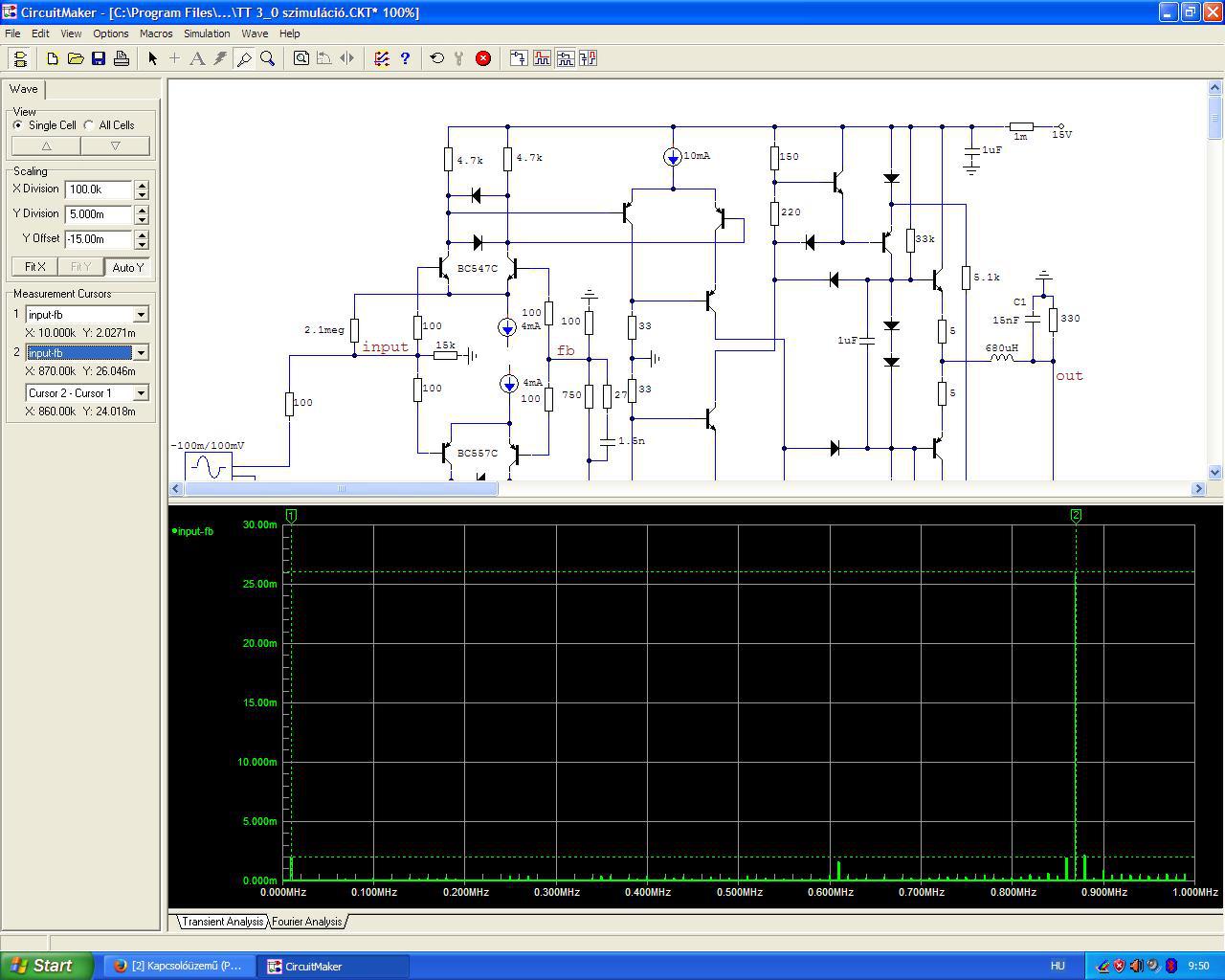

Igen azt kérdeztem, válaszoltál rá és szerintem megértettem. Kitettem erről két szimulációt amin bejelöltem mekkora amplitúdóval jelenik meg az alapjel a bemeneti összegzőponton.
Jó, ne nevezzük nyílthurú erősítésnek - legyen ezentúl előremenő ág erősítése.
Van még valami amiben nem értünk egyet?
A két piros szaggatott vonal a két marker ami az alapharmonikus amplitúdóját jelöli ki az Y tengelyen. A bal oldali kis táblázat pedig számszerűen írja ki a markerek helyét az X és az Y tengelyen. A táblázat harmadik sorában a két marker távolságát írja le számokkal.
X = idő Y = feszültség
Úgy, mint az MS, csak ez egyszerűbb.
(#) compozit válasza Karesz 50 hozzászólására (») Jan 11, 2022 /
Ezeket a szaggatott vonalakat te állítottad oda? Mert a CM felirataiból nem derül ki, hogy ez alapharmónikus. Tehát, honnan tudtad, hogy hova kell állítani?
A kurzort itt is ugyanúgy lehet "húzgálni", mint a MultiSim-ben.
A vivőmaradék legkisebb, illetve legnagyobb amplitúdójú pontjaira húztam őket.
Tetszés szerint ki lehet nagyítani az analízis ábráját.
Úgy lehet kideríteni, hogy valóban ez az alapharmonikus, hogy ránézel a baloldali táblázat bal alsó sarkára. Azt látod, hogy: Cursor 2 - Cursor 1 X: 47.3 us. (A szekundumot hozzá kell gondolni, nyilván a CM megalkotói feltételeztek ennyi kreativitást a felhasználó részéről).
A generátor frekvenciája 10 kHz. A 10 kHz félperiódusának időintervalluma 50 us. A gond, hogy az első kurzortól 50 us távolságra nincs csúcsfeszültség a vivőmaradékban, tehát oda kellet húzni a kurzort, ahol van csúcs.
Nem akartam még egy újabb szimulációt kitenni, ezért azt feltételeztem elhiszed, hogy a kimeneti feszültség csúcstól-csúcsig mért értéke 26 Vpp. Ezt amplitúdót meg is lehet "saccolni" a szimuláción. A narancssárga szinuszhoz hasonlító jelet kell nézni és az Y tengely skála beosztását a diagramon - ami 5V/div. Ez van odaírva narancssárga betűkkel az Y tengely mellé.
Ha a kimeneti feszültség csúcstól-csúcsig mért értékét elosztom a differenciálerősítő bemeneti (input) és visszacsatolási oldal felőli pontjára (fb)érkező jel különbségével - ami a hibajel - megkapom az előremenőág erősítését: 26 Vpp/50.17 mVpp = 520.
Tehát a szimuláció alapján 520-szoros az előremenő ág erősítése.
Megtennél nekem valamit? Vedd elő ezt a fájlt és a Fourier analizisbe írd be, hogy input-fb. A bemeneten legyen szinuszjel, mint ahogy a becsatolt rajzodon van. Ha lefut a szimuláció, akkor nézd meg, hogy mekkora az első harmónikus, vagyis melyik a legnagyobb harmónikus amplitudóra. Ha dB-ben van, akkor tedd ki ide.
Amíg ez nincs meg, ne szólj hozzám, mert már mindenhol viszketek tőled!!! )) Óra indul!
(#) Karesz 50 válasza Karesz 50 hozzászólására (») Jan 11, 2022 /
Megcsináltattam a Fourier analízist is a 100. harmonikusig.
Eszerint a hibajel amplitúdója (Cursor 1 (input-fb) > X = 10 kHz > Y = 2.027 mV).
A vivőmaradék amplitúdója: Cursor 2 > 26.046 mV és frekvenciája: 860 kHz.
A kimeneti jelé (Cursor 1 (out) > X = 10 kHz > Y = 824.067 mV
A vivőmaradék amplitúdója: 51.357 mV
A kettő hányadosa: 406.5 -tehát nem annyi, mint az előbbiekben volt.
Ui: dB-ben is kitegyem?
A hozzászólás módosítva: Jan 11, 2022
Hogy mik vannak!
" Ha a kimeneti feszültség csúcstól-csúcsig mért értékét elosztom a differenciálerősítő bemeneti (input) és visszacsatolási oldal felőli pontjára (fb)érkező jel különbségével - ami a hibajel - megkapom az előremenőág erősítését: 26 Vpp/50.17 mVpp = 520. "
Igen, megkapod az erősítést a vivőmaradék és az alapjel összegére. Ez valóban 520, ha jól olvastad le a kurzorokat. Abba most ne menjünk bele, hogy egy ilyen elrendezés mit tud 860 kHz-en, de az biztos, hogy nem egyenes a frekvenciamenete... Vagyis ez azért lekonyuló frekvenciamenet. Ha beállítanál más vivőfrekvenciát, más eredményt kapnál...
De én nem erről beszéltem, hanem arról, hogy az alapharmónikusra mekkora az erősítés. Ehhez a 26V-ot az (input-fb) különbség alapharmónikusával kell elosztani. Ezt már jól csináltad, mert a 2,027 mV az valóban alapharmónikus, a 824mV az a kis torzítás miatt mondható, hogy alapharmónikus, így jó a 406-szoros erősítés.
Látod, hogy mi a különbség? Talán jobb lett volna, ha 26V a kimenet, mint a korábbi rajzaidon volt, jobban látszana, hogy az alapharmónikus sokkal kisebb mint a korábban leolvasott 50mV...
