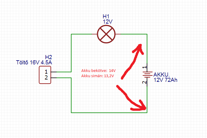

Összedobtam az alábbi áramkőrt és azt szeretném kérdezni hogy hány voltig engedhetem tölteni az akkumulátort ha az áramkőrbe be van kötve. Vagy kössem ki és folyamatosan méregessem a kapocsfeszültséget míg elér egy bizonyos értéket? Hány volt ez az érték? Válaszokat köszönöm.
(#) proli007 válasza kinaino55 hozzászólására (») Jan 21, 2022 / 1
Hello! Nyugodtan töltheted 14,5V-ig. Töltés alatt is lehet a feszültséget mérni, mer a kis feszültségkülönbség miatt, a töltés végén az áram úgy is le fog csökkenni..
(#) kinaino55 válasza proli007 hozzászólására (») Jan 21, 2022 /
Akkor maradhat az áramkőrben és úgy 14,5 V? Elnézést az értetlenségemért.
Igen. Bár nem írtad az izzó teljesítményét, de 1..2A-re fog az áram csökkenni. Egy 72Ah kapacitású aksinak az nem gond. Vagy is nem emeli meg a kapocsfeszültségét jelentősen az áram.
Köszönöm szépen!

(#) kinaino55 válasza proli007 hozzászólására (») Jan 28, 2022 /
Amit töltök akksit az (ca-ca) technológiás. Annyi mindent olvastam hogy összezavarodtam. Írják hogy 16-16,5V on nyugodtan lehet tölteni, de a másik helyen azt olvasom a 14,5V-ot nem szabad átlépni. Mi a helyes út?Érdekelne a véleményed. A töltési feszültséget üresjáratba nézzük vagy ha már az akksit bekötöttük? Most ne az izzós áramkőrt vegyük alapul hanem rendes töltőkészüléket.
(#) proli007 válasza kinaino55 hozzászólására (») Jan 28, 2022 /
Hello! Nem csoda ha összezavarodtál, mert számtalan ok és ál ok van a kérdésben. De ezt itt részletesen kifejteni ezt nem érdemes, meghaladja a kerteket.
Minden esetre ha töltés alatt 14,5V-ig töltöd nem tudsz hibázni, bármely típusú is az aksi. Legfeljebb különböző kapacitás % értékig lesznek feltöltve. Túltölteni azért szokták ókor-ókor, hogy a cellák kapacitását kiegyenlítsék. De annak is van következménye.
