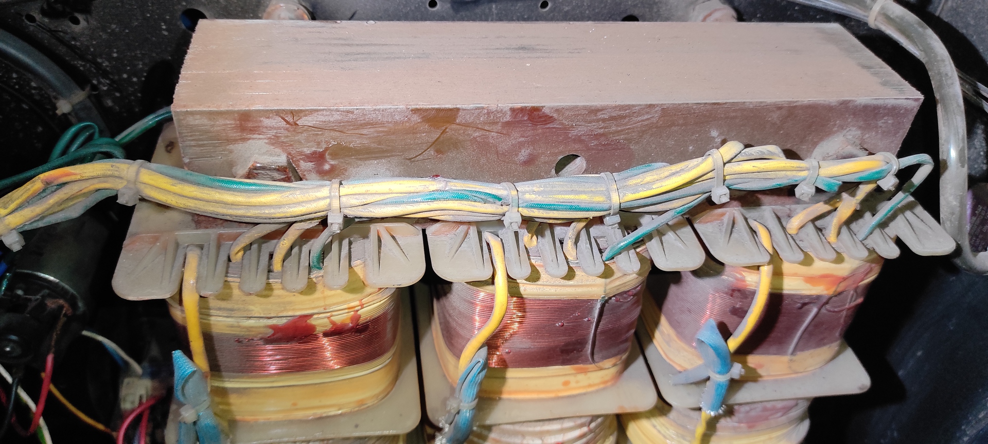

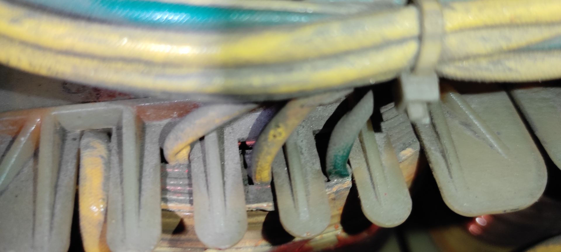

Sziasztok ! Régi problémával fordulok hozzátok . Egy 380 V - os CO hegesztő transzformátort szeretnék bekötni , mert nem jól kötötte be " valaki " . Gyárilag hét fokozat van , de nekem elég lenne kevesebb is . A trafó három oszlopos , középen elválasztva a primer tekercsek . Alul a szekunder alatt van a primer egy része , ezek a tekercsek össze vannak kötve alul . Képen jól kivehető , hogy honnan indulnak a megcsapolások , illetve a tekercsek kezdetei - végei . Ti melyik fokozatkapcsolót ajánlanátok , illetve hogyan kössem be ? Köszönöm szépen !
Először is fel kell bontani a kábelkötegelős lekötést, hogy az egyes oszlopok kivezetései jól beazonosíthatók legyenek. Mivel oszloponként 3 megcsapolás van, így a maximálisan kihasználható fokozatszám 7. Én a te helyedben kihasználnám mind a 7 fokozatot, mert sokkal jobban használható gép az ahol sok a fokozatszám. Ránézésre nem túl nagy a trafó, szerintem 20A-es fokozatkapcsoló jó lehet hozzá. Én a GN20-7116 típust javasolnám hozzá, Ez kifejezetten hegesztőgépekhez való és 7 fokozatú. A bekötését most fejből meg nem mondom, de holnap ha lesz időm lerajzolom .
Köszönöm Mpisti ! A trafó 300 A - es , de lehet , hogy , csak 280 . Nagyon szuper , hogy segítesz .
Szia Itt a kifejtési táblázat.
Köszönöm !

Kedves Mpisti ! Sikerült a kapcsolót beszerezni . A megadott átkötesek készen vannak , ill. a három fázis a mágneskapcsolóról . A trafóm kilenc kivezetését kiválogattam . A három leghosszabb (tekercsvég) kivezetést bekötöttem . 7-es fokozatban ez a három kivezetés kap csak áramot . A többi hat kivezetés bekötésében akadtam el . 6-os fokozatban is kap áramot az egyik direkt oszlop ( képen zöld szig.) .
A kapcsoló másik oldala .
Mellékelem a trafó képét a ráírt kapcsoló számokkal. A "C" oszlop zöld kivezetését nem tudtam feliratozni, az a kapcsoló 14-es számú érintkezőjéhez megy. Az általad berakott piros színű vezeték áthidalásokat dobáld ki, mert a kapcsolóban azok benne vannak, csak nem látszanak.
Köszönöm ismételten ! Már kötöm is !
