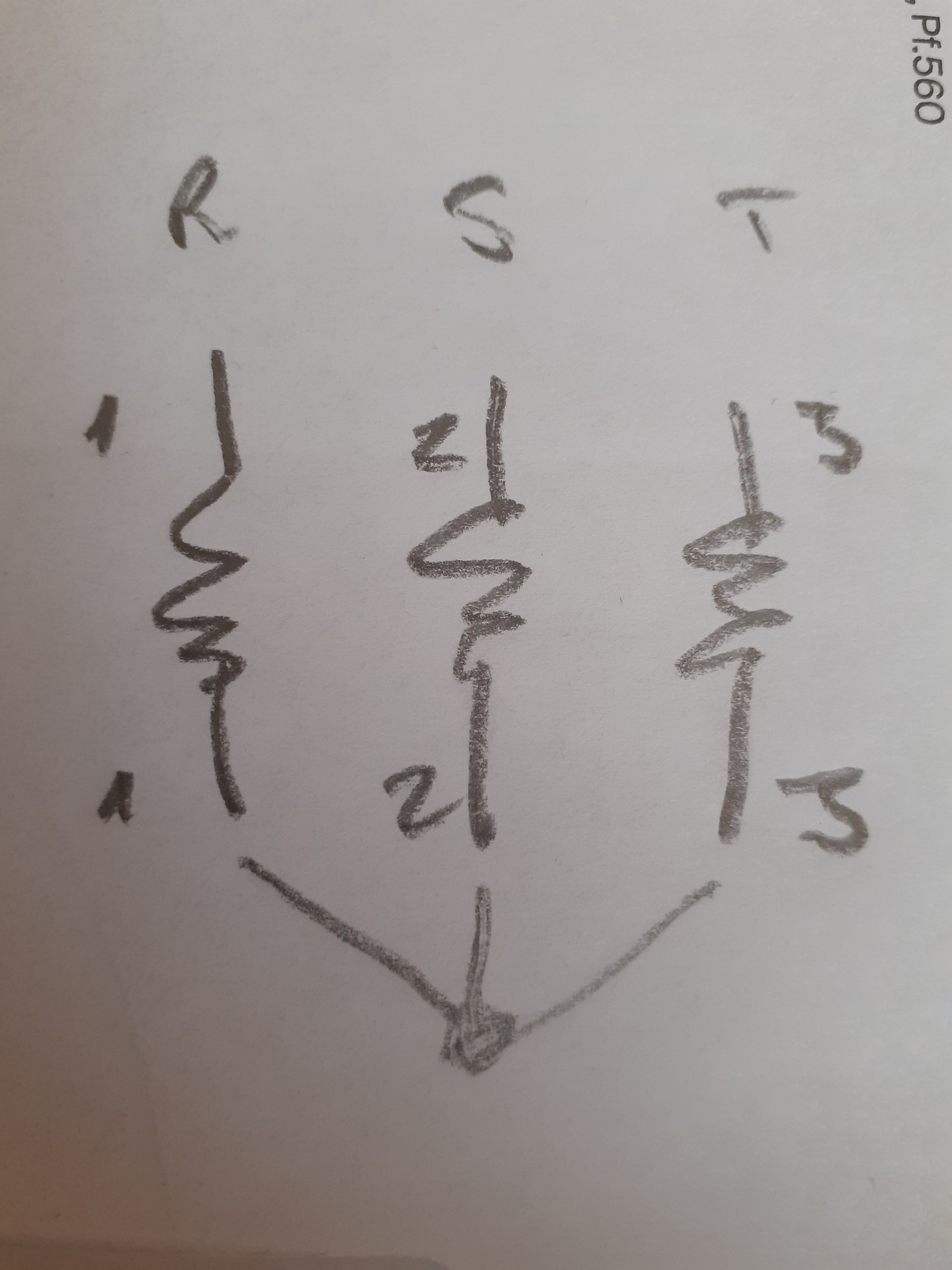

Van egy 3 fázisú motorom, adattábla zéró. Kiáll belőle a 6 kivezetés, illetőleg szerencsére párosával vannak kihozva az erek, ezen felül viszont nincsenek azonosítva. Ebből gondolom, hogy a vezetékpárok az egyes tekercsek végei, de mondjuk a tekercseket multiméterrel ki is tudom mérni ha jól gondolom.
A gondom ott kezdődik, hogy csillagba szeretném kötni és arról nem vagyok meggyőződve, hogy a tekercsvégek közül melyeket kell összefogjak? Vagy az teljesen mindegy?
Ha nem mindegy akkor van rá mód, hogy beazonosítsam ezeket?
(#) Peter65 válasza n_dre hozzászólására (») Feb 12, 2022 /
Jól sejted, hogy nem lehet tetszőleges végeket csak úgy összefogni.
A beazonosításra nincs frappáns ötletem. Ha nekem kellene csinálni, három előtét ellenállást tennék a három fázis bemenet elé (3db izzószálas reflektort), és ha nem túl nagy teljesítményű a motor, akkor a jó bekötéskor forogni fog a motor.
(#) kendre256 válasza n_dre hozzászólására (») Feb 12, 2022 /
A páros tekercsvégek huzaljai között nincs semmi további eltérés, szín, festékpötty, huzalvastagság, bármi, ami arra utalhat, hogy az mondjuk a tekercs kezdete?
(#) StMiklos válasza n_dre hozzászólására (») Feb 12, 2022 /
Szevasz!
Van 6 tekercsvéged, multiméterrel kiméred melyik a 3 tekercs 1-1 vége.
Összekötöd egy "csomóba" a 3 tekercs 1-1 végét, ez lesz a csillagpont, a maradék 3-ra kötöd a 3 fázist, ha jó a tekercselés el fog indulni.
Ha rossz a forgásirány, cserélj fel a fázis bekötők közül 2-őt.
A védőföldet, azt illik bekötni először, ne feledd!
Üdv: StMiklos
(#) n_dre hozzászólása Feb 12, 2022 /
Köszi a válaszokat ettől féltem..
Hát némi szigetelő szalagozás van még rajtuk páronként, azt visszafejtem megnézem nincs e eltérés a párokon belül.
Miklós neked is köszi de a kérdésem lényege az lett volna, hogy pl. az általad rajzolt képen az első tekercs 1-1 jelölésű végpontjai közül melyik melyik? Úgy veszem ki Peter és kendre válaszaiból, hogy sajnos nem mindegy.
Mert ugye egy szabvány kivezetés U1-U2, V1-V2, W1-W2, gondolom nem véletlenül vannak számozva is.
Abból mekkora baj lehet, ha rosszul fogom össze, pl. U1-V2-W1 vagy stb?
Mert ha nem ég le azonnal vagy hasonló, akkor maximum végigpróbálnám és gondolom akkor fog szépen futni ha megtaláltam a U1-V1-W1 vagy U2-V2-W2 összefogatást. Ezt helytálló lehet?
Köszi
Nem írtad, hogy mekkora teljesítményű a motor. Ha kicsi, akkor én is kipróbálnám, amit Peter65 írt, és soros izzókkal próbálnám járatni a motort. Ha egyenletesen jár, akkor alighanem jó a bekötés. Ha egyenetlenül jár, morog, nem nagyon akar indulni, akkor próbálnám egy tekercs végeit felcserélni, mindig csak egy tekercsen. (Nem a betáplált fázisokat, mert az csak az irányt változtatja.) Ha nem jó, visszaállítani az eredeti bekötésre, majd próbálni egy másik tekercs kivezetéseit cserélni. Ha nagy teljesítményű a motor, akkor veszélyesebb a dolog, de nagyon rövid ideig történő indításra talán nem ég le...
Szevasz!
Az itt és most mindegy, a tekercselési irányt tekintve persze nem, de úgy se tudod eldönteni.
A melyik-melyik csak a forgásirányt határozná meg (talán előre lenne tudható a forgásirány), de leírtam, hogyan lehet megváltoztatni.
Zárlat ilyesmi nem lesz , nyugodtan próbálhatod. Feltétel, amit már emlegettem:
Hibátlan tekercselés: nincs menet és testzárlat.
Üdv: StMiklos

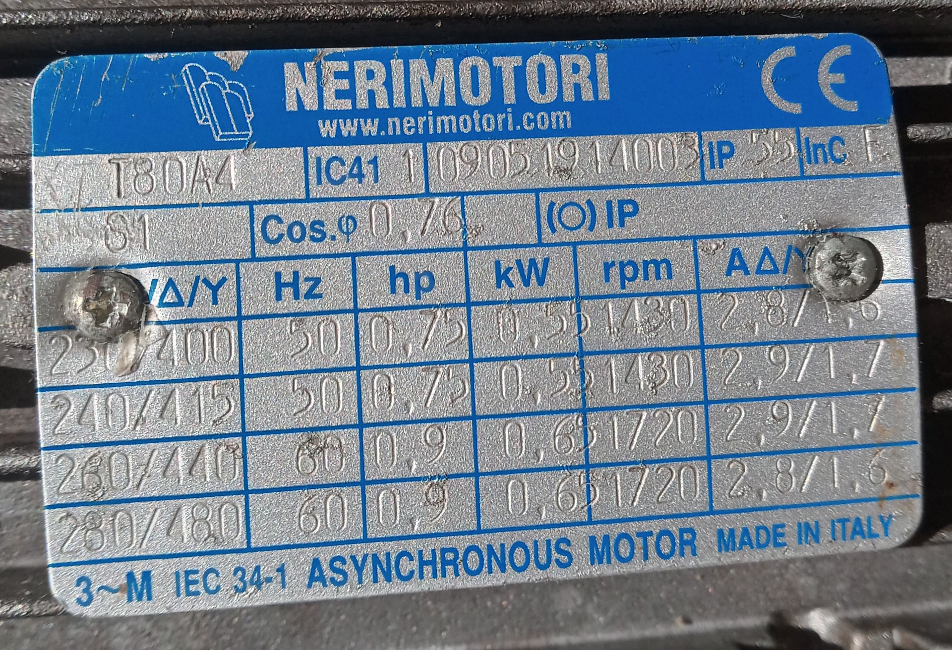

(#) Remci hozzászólása Feb 12, 2022 /
Van egy villanymotorom, amit 230v-ról szeretnék működtetni, mivel nincs nálunk 3 fázis. Mekkora kondit kellene rákötnöm ehhez? Az adat táblája a képen látható.

(#) VIM válasza Remci hozzászólására (») Feb 12, 2022 /
Szia! Egy 25µF-os kondenzátorral próbáld meg. Találsz a képek között erre vonatkozóan kondenzátor számítást és kW-ra megadott általánosan alkalmazot "ököl szabályt".
(#) Remci válasza VIM hozzászólására (») Feb 12, 2022 /
Oké,köszi,keresem.
(#) uniman válasza Remci hozzászólására (») Feb 12, 2022 /
Itt keresd!: Egy példa a több tucatnyiból!
A hozzászólás módosítva: Feb 12, 2022
(#) Remci válasza uniman hozzászólására (») Feb 12, 2022 /
Köszi,megnéztem. Ott is 25µF körüli értéket írnak, holnap kipróbálom.
