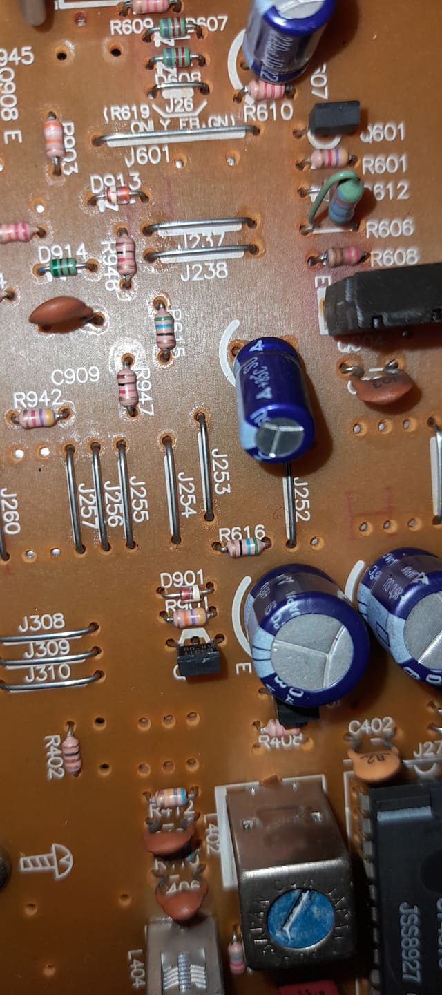

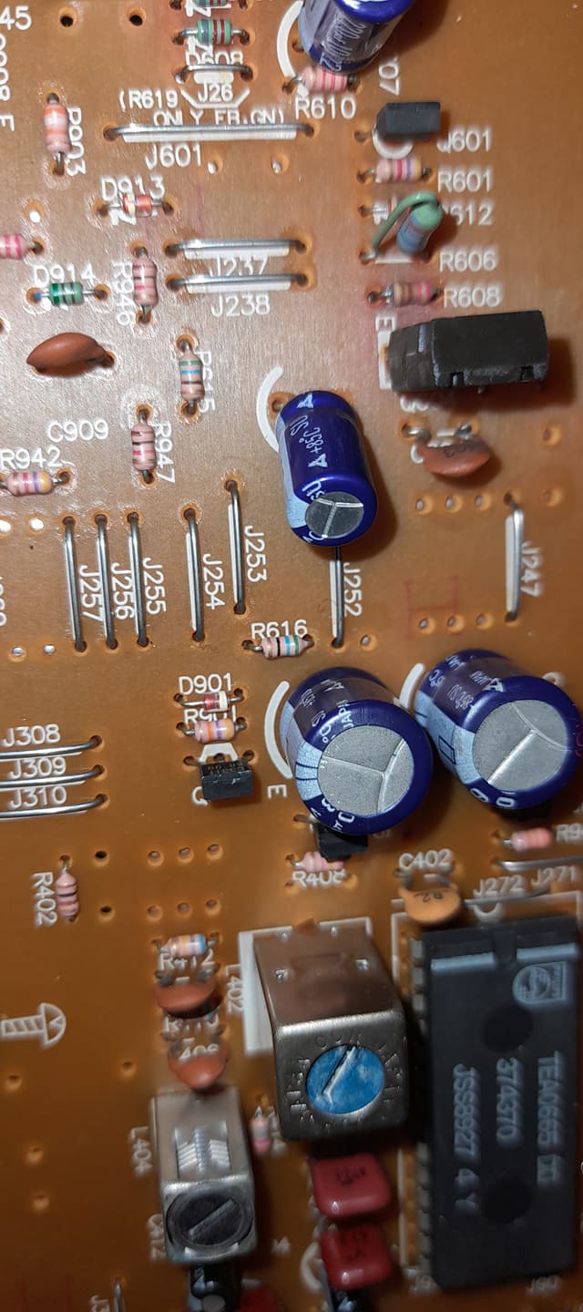

Üdv burgdavid! Az érdekes az hogy van egy másik Technics RS-X11 deck is, megnéztem ma és ugyan az a jelenség ott is ugyan az a kettő alkatrész (tranzisztor) melegszik. Az nem lehetséges hogy ezek így vannak tervezve hogy ilyen hőt termelnek? Nagyon kezdő szinten vagyok az elektronikában, szóval ez csak egy feltételezés nem tudom mennyire reális elképzelés. Mikor megérintem erősen érezhető a hőtermelés a bekapcsolástól kb 30 másodperc és meleg. Minden funkció működik csak attól félek tönkremegy, mert még ilyen jelenséggel deck esetében nem találkoztam.

Készítettem képeket
Q604 jelölés van mellette feltüntetve, típusa D2037 E N típusú

Ha nincs lemezjátszod, akkor ez a Q604-s tranyo teljesen felesleges. (Azt hivatott inditani, ha felvételre kapcsolsz). Ha van kedved akkor mérecsgélhetsz a kollektoron 0 és 6,2V-t mérhetsz STOP ill REC üzemmodban. A kimenet egyenesen a TURNTABLE. SYNCHRO csatlakozora megy. Ha ott nincs semmi, gyakorlatilag csak egy R629 8k2 ellenállást füt. Ettöl még nem kellene melegednie. Ha nem a 2 feszültség valamelyikét méred, akkor megunta magát. Ki kell cserélni vagy ignorálni, ha nincs lemezjátszod.
Teljesen helyénvaló a megállapításod.
Csak egy gond van, a kérdezőnek a Technics RS X-933 magnó deck-re vonatkozik a kérdése, viszont Gafly a Technics SU X-933 doksiját tette fel. A deck esetében a Q604 egy stabilizátor áteresztő tranzisztora, ami melegedhet is üzem közben. A hozzászólás módosítva: Jan 6, 2022

Üdv Klx66!Hö!Ha van egy ugyan ilyen tipusú magnódeckje,s ugyanezt a jelenséget produkálja,valószínű hogy ugyanaz lehet mindkettőnél a probléma forrása.Ez a tápegység is lehet akár.Ha jól értesült vagyok ennek a tipusnak nincs saját beépített tápegységük..Hogyan oldotta meg a táplálást?
Ha ugyanazon tápegységgel akkor az is lehet a ludas,ha magasabb a szolgáltatott feszültség valami okból a kelleténél,attól is símán túlmelegedhet valami ,nem feltétlenül alkatrész hiba a magnóban meg hasonlók,főleg hogy mindkettőnél pont ugyan az a jelenség,ami nagyon érdekes..Egyetért nézetemmel....támogatja? Próbálja ki kisebb feszültséggel,esetleg ha van jól állítható tápja avval érdemes lehet próbálni.Ha ez egy meglévő toronyban van,s olyan szallagkábeles dologgal csatlakozik hátul a rendszerhez,vagy hasonló megoldással,érdemes arra is rámérni,lehet ott a gond a feszültséggel,ezért is csinálhatja ugyanazt mindkettő,hajtsa meg külső állíthat tápról fokozatosan,de szerintem nem a deckben lesz a gond,Majd számoljon be mire jutott,nagyon penge a téma,avasson be fejleményeibe mi re jutott!
Megoldódott a probléma, köszönöm a segítséget.
Leírnád néhány szóban, hogy mi volt a probléma és hogy mi volt a megoldás? Csak, hogy tanuljunk belőle... Elvégre ez a fórum lényege.
A szóban forgó alkatrészre, tranzisztorra (D2037) hűtő felületet erősítettem egy csíptetős megoldással, és csökentettem a tápfeszültséget így megoldódott a probléma. Köszönöm a hozzászólásokat, ötleteket.
