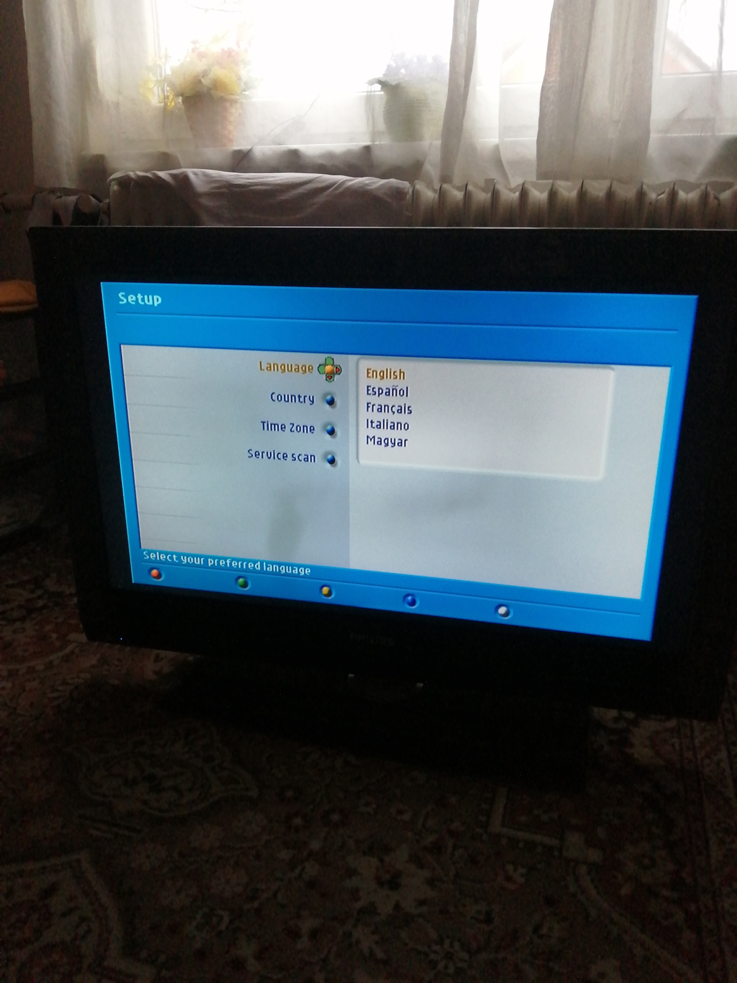

(#) david87 válasza david87 hozzászólására (») Jan 27, 2022 /
A kép a hibáról.
(#) deebo válasza david87 hozzászólására (») Jan 27, 2022 /
Poros, penészes, vagy cigarettázott (belül).
(#) Egri Frédi válasza deebo hozzászólására (») Jan 27, 2022 / 1
Vagy belefolyt a kávé likőr ...
(#) deebo válasza Egri Frédi hozzászólására (») Jan 27, 2022 /
Dehogy.
(#) david87 válasza deebo hozzászólására (») Jan 28, 2022 /
Szét lett szedve belül ki lett pucolva.
(#) uniman válasza david87 hozzászólására (») Jan 28, 2022 /
...és ezután keletkezett a folt?
(#) david87 válasza uniman hozzászólására (») Jan 28, 2022 /
Nem igy kaptam mert ahonan jöt már ott is rajta volt látam én is.

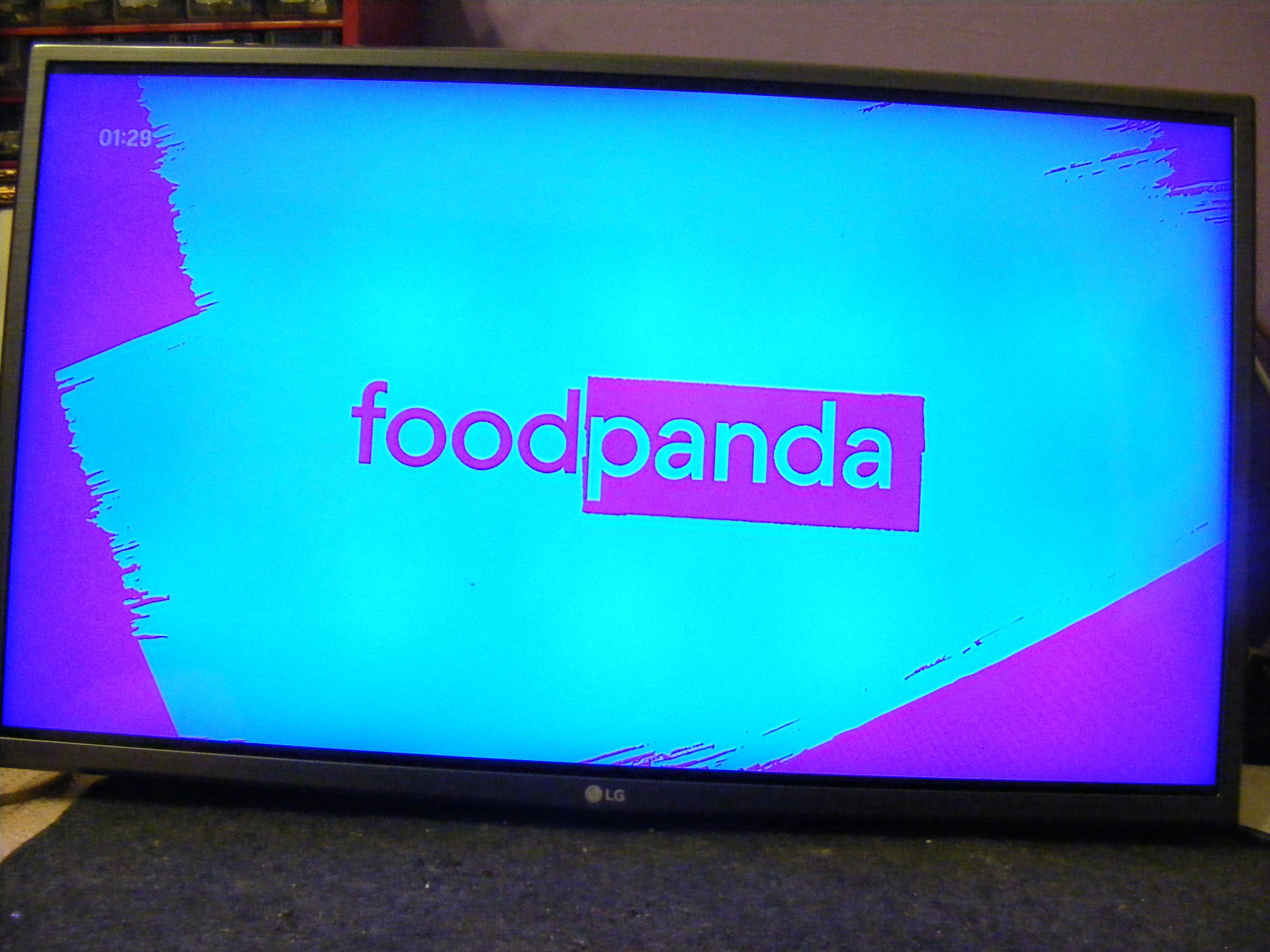

(#) kovacspista hozzászólása Feb 1, 2022 /
Sziasztok! Régen jártam erre. Adott egy 32"-os LG tévé, led háttérvilágítással. Minden működik , a hiba, hogy erőtlen, homályos kép van rajta, minden inputon. Kellene még rá fény, meg talán kontraszt is. Gondolok a t-con-ra, de lehet a háttér is, de akár az alaplap is. Szerintetek hol kezdjem?
(#) proba válasza david87 hozzászólására (») Feb 1, 2022 /
Kosz, bármelyik fóliarétegen, illetve a háttér tükröző felület hibás, vagy valamelyik led fényvetője nem jól áll.
(#) david87 válasza proba hozzászólására (») Feb 2, 2022 /
Mint írtam a tv szét let szedve darabjaira a fólia rétegek is meg lettek törölve CFL csöves nem ledes.
(#) Ge Lee válasza kovacspista hozzászólására (») Feb 2, 2022 /
Egy képpel.
(#) kovacspista válasza Ge Lee hozzászólására (») Feb 2, 2022 /
Igazad van , itt egy pár.
(#) kadarist válasza david87 hozzászólására (») Feb 2, 2022 /
Lehet, hogy az LCD-panel hátulja nem ltt megtisztítva.
(#) david87 válasza kadarist hozzászólására (») Feb 2, 2022 /
De ablakpucolós rongyal ovarosan át lett törölve.
Kizárásos alapon, ha LCD-panel nélkül egységes fényerejű volt a homogenizáló fólia felülete, akkor a panel lesz a rossz.
(#) uniman válasza david87 hozzászólására (») Feb 2, 2022 /
"ablakpucolós rongyal...a fólia rétegek is meg lettek törölve"
Kívülról még "elmegy" éppenséggel, na de belülről...Bővebben: Link
„Nem igy kaptam mert”
Ez meg a vesszők hiánya miatt...
(#) david87 válasza uniman hozzászólására (») Feb 2, 2022 /
Én még nálunk a boltban nem látam még kimondottan monitorra kimondot tisztító szert Samsung tv hez kapot rongyal szoktam törölgetni a monitort is csak nem leltem meg.

(#) Ge Lee válasza kovacspista hozzászólására (») Feb 3, 2022 /
Ennyiből én meg nem mondom, de nem háttér mert itt a színek is elég érdekesen néznek ki hanem valami alaplapi vagy tcon hiba lehet.
(#) kovacspista válasza Ge Lee hozzászólására (») Feb 3, 2022 /
Köszi, kezdek a t-connal.

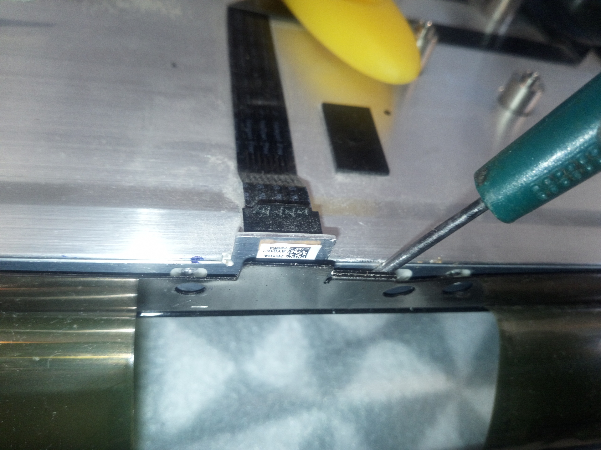

(#) Chipmunk1960 hozzászólása Feb 5, 2022 /
Sziasztok, LG 55UH950V Tv Led strip cseréhez kérnék segítséget, aki ismeri a típust. Nagyon közel van az LCD-fóliához, s nem mertem tovább feszegetni. Youtub-on nem találtam hozzá knowhow-t.
(#) kadarist válasza Chipmunk1960 hozzászólására (») Feb 5, 2022 /
Kifelé (felfelé) ki kell emelni az LCD-panelt, majd a homogenizáló lapokat és előtted is van a világítás.
(#) Chipmunk1960 válasza kadarist hozzászólására (») Feb 5, 2022 /
Szia, Olyat már csináltam, ez hasonló az OLED-hez, egy vastag üveglap, és csak alulról van megvílágítás, ezt már megtaláltam hozza. Ott van a képen a csatija, 8 érintkezős, végig az élén egy acél-szerű szalag, gondolom a jobb hűtés miatt, azt nem mertem jobban feszegetni, mert nagyon közel van a szalagkábel.
Persze többféle keretet készítenek a paneleknek, de mindenképpen a panelt kell kivenni, az az első. Talán ez segít: Bővebben: Link

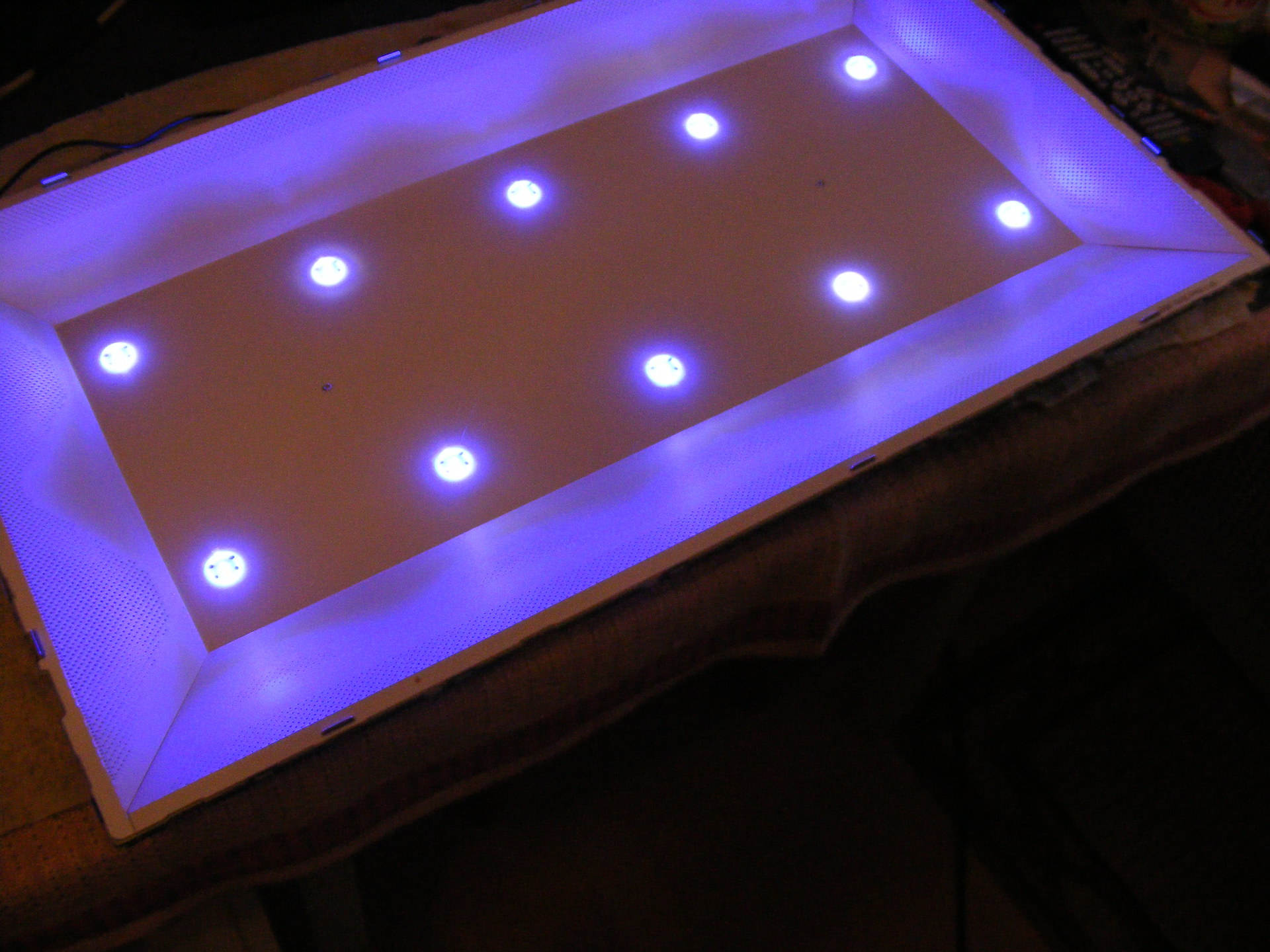

(#) kovacspista válasza Ge Lee hozzászólására (») Feb 5, 2022 /
Visszatérve az LG tv-re. Mivel a t-con integrált, így azzal nem megyek semmire, de megnéztem
a háttérvilágítást és kékes a fénye , meg gyenge is. Szerintem ez a gond, ez a szín megmagyarázza a szín problémát is.
(#) Ge Lee válasza kovacspista hozzászólására (») Feb 5, 2022 /
A ledek már a végüket járják amikor ilyen lilás fényük van, mind cserés. Vagy a fénykép nem adja jól vissza, vagy van azzal még más gond is, mert csak emiatt nem lehetne olyan kontrasztos és mosott a kép. Az ilyen ellilult ledekkel is normális színű és kontrasztú képnek kéne lenni, de majd kiderül ha kicserélted őket.
A hozzászólás módosítva: Feb 5, 2022
Addig nem leszek okosabb míg ki nem cserélem őket. Be kell szereznek, majd kereslek a tapasztalattal.
(#) antiktelefon válasza kovacspista hozzászólására (») Feb 5, 2022 /
Volt pár ilyen durván lila leddel dolgom, de a képeden a megjelenített tartalom is határeset helyes lehet.
