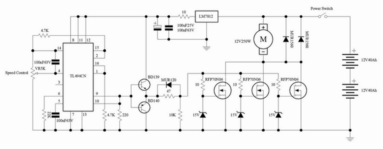

Érdeklődni szeretnék, hogy van-e tapasztalata valakinek nagy áramú vezérlés építésében. Átnézve a hozzászólásokat, nem találtam visszajelzést, hogy valaki megépített volna ilyen áramkört és arról beszámolt volna. Találtam egy régebbi hozzászólásnál egy rajzot: https://www.hobbielektronika.hu/forum/topic_post_1645927.html#1645927
és ugyanerről meg egy videót:
PWM vezérlő, de hogy sikerült-e megépíteni, arról nincs info.
Nézegettem gyári vezérlőket is, amiken található egy sereg kondenzátor (ami viszont ezen a rajzon nincs). Viszont a méretezésükre megint csak nem találtam semmit. Tudja valaki, hogy mitől függ az értékük?
(#) Bakman válasza Josi777 hozzászólására (») Aug 29, 2021 /
Mennyi az a nagy áram? Mekkora feszültség? Milyen fogyasztó?
(#) ferci válasza Josi777 hozzászólására (») Aug 29, 2021 /
Ezt úgy kellene elkezdened, hogy kicsit tanulmányoznád a vezérlő IC adatlapját, aztán megépítenéd a meghajtó párig az áramkört. Addig még nem nagy űgy se áramkörileg, se pénzügyileg.
Ha ez megvan és szkóppal is le tudod ellenőrizni, utána jöhet egy külön kis paneled 1 db FET és a hozzávalók, kisebb motor ( arányosan ).
Lesz már annyi tapasztalatod, hogy a "nagy áramú" rész már nem elérhetetlen feladat.
Ha közben elakadsz, akkor kell inkább kérdezni, mérési pontokkal, eredményekkel együtt.

Köszi. A meghajtása nem erről az IC-ről lenne, hanem egy kontrollerrel, meghajtó IC-vel, erre gondoltam: Driver IC. Igazából a végfok érdekes, ill. a kritikus része.
szerk.
6 db. IRF1407-es FET-et gondoltam, ami 75V 130A. A kérdés, hogy mennyire kell túlméretezni a feszültség tűrését, azaz 60V DC bejövőre jó-e a 75V-os FET.
Párhuzamosan kapcsolt több FET-et már nem olyan egyszerű jól meghajtani, a hozzávezetéseknek is szerepük lehet. Lásd Safe Operating Area az adatlapban.
Lehet kapni ilyen nagy áramra is IGBT-t, FET-et, azzal kicsit egyszerűbb dolgod lenne. Igaz, erősen zsebbenyúlós a dolog.
A folyamat akkor is hasonló.. célszerű a vezérlést egy kisebb "öcsi-panelen" megcsinálni.
A sok darabos fet-csomagnál pedig az egyenlő áramelosztás lényeges - ezzel is foglalkoznak pl. tápos topikban.
A feszültség tűrés szempontjából: 75 voltos feteket nem tennék be. Ezért kell először kisebb "méretben" összehozni az egészet, hogy lásd, milyen tüskéket találnál pl. a draineken és hogyan szorítsd le "minimálisra".
Nagy áramú, gyors dióda(-ák) is kellenek - a tápnak is bírni kell a nagy áramimpulzusokat, a vezetékezésnek is rövidnek és "vastagnak" kell lenni a panelen, stb.

Milyen feszültségű FET kéne szerinted 60V-ra?
Ahogy nézegettem a gyári kivitelűeket, vannak olyanok, melyeken van egy csomó kondi. Ezekről tudsz valamit? Talán a tápkábel terheléseloszlása miatt vannak?
100 voltost inkább.. ott még kompromisszumos az Rds(on) és a feszültségtűrés.
A 600 voltos igbt már nem jó, mert magas az Uce(sat) is.. számolgass oda-vissza.
Igen nagy lenne a felesleges disszipáció.
Vannak jóval alacsonyabb feszültségűek is.
A kondis kérdésedre nem tudok válaszolni, mert így egyáltalán nem látszik, hol vannak azokban a kapcsolásokban.
Az idézett rajzod végéhez annyit, hogy az igbt-k vagy fetek alá pár század ohmokat tervezz be az áramelosztás miatt, természetesen a majdani amperre, wattra szánolva.

(#) Peter65 válasza Josi777 hozzászólására (») Aug 29, 2021 / 1
Ilyen nagyáramú motorvezérlést illik rendesebben megcsinálni, nem csak egy potival tekergetni a pwm-t, vagy valami mással létrehozott pwm jelet csak úgy kiadni a motorra, és azon meg lesz valamekkora áram. Korrekten fordulatszám szabályzó kellene alárendelt áramszabályzóval.
Az erősáramú kör kialakítása nagyon nem mindegy hogyan történik. Nekem volt olyan kb. 300A-es pwm vezérlőm (nem dc motort táplált, de ebből a szempontból mindegy), amiben a rossz konstrukció miatt a nagy áramok mágneses tere annyira megzavarta a meghajtó elektronikát, hogy annak a működése bizonytalanná vált. Jól érzed, hogy szükséges egy kondenzátor telep a fet + dióda nyakára, ami minden kapcsoláskor át tudja venni/adni a 300A-t. A kondenzátor telepet elsősorban áramra kell méretezni. A sínezést rétegesen célszerű kialakítani rövid bekötéssel, kis hurkokkal, kis induktivitással, hogy a kapcsolások során minél kevesebb feszültség indukálódjon rajtuk.

(#) Massawa válasza JZoli hozzászólására (») Jan 27, 2022 /
Itt van egy, ami elvben müködhet, de hüteni fog kelleni. A srác 12 V-ról 20A-t huzott a FETek éppenhogy melegedtek.
Biztos elérhető a kapcsolási rajza is.
60A motorvezérlő
A hozzászólás módosítva: Jan 27, 2022
Ha csak be akarod kapcsolni, akkor a FETek elé nem kell az a sok hokusz pokusz, akkor elég csak egy sereg FET - t bekacsolni, arra a pár pillanatra, ha van elég tartalék akkor nem lesz gond.
A berakott megoldás azért bonyolult, mert ott PWM vezérlésröl van szo, azaz ott kezelni kell az impulzusok közötti átmeneti állapotokat.
