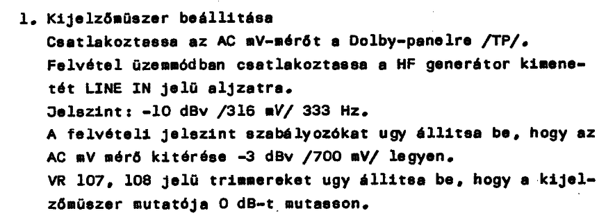

Egy apró kis dolog bosszant szegény CT-506-al kapcsolatban. Nevezetesen a deperz műszer pontatlansága. És itt most nem a felvétel/lejátszás közben fellépő tehetetlenségre gondolok. Az rendben van, a deperz már csak ilyen.
Viszont azonos bal-jobb csatorna jelszintnél nem egyformán futnak.
Beállítom kézikönyv szerint a 0dB értékre a mutatókat a megadott jelszinttel egyformára, de amint növelni vagy csökkenteni kezdem a jelszintet, a mutatók nem együtt futnak, holott a mért jelszint azonos. Egymáshoz képest egyre jobban eltérnek.
(példa: dolby panelen 0.7V - mindegyik 0dB, csökkentve a baloldali hamarabb éri el a -20dB-t ugyanazon mért feszültségnél, mint a jobb)
Vagyis a rugós ellenállásuk nem egyforma. A műszeren lévő beállítócsavarral csak azt tudom elérni, hogy kikapcsolt állapotban ugyanabban a nyugalmi helyzetben legyenek.

(#) PeachMan válasza Massawa hozzászólására (») Jan 28, 2022 /
A kézikönyv szerinti 107, 108 trimmer nem az említett munkapontot állítja, igaz?
A csere jó ötlet. Ha ugyanaz a műszer ugyanúgy eltér akkor biztos lehetek benne, hogy nem elektronikus, hanem mechanikus a probléma.
(#) Massawa válasza PeachMan hozzászólására (») Jan 29, 2022 /
Azzal a két trimmerrel a 0 dB kell beállitani, nagyon primitiv a kapcsolás, elképzelhetö, hogy a dioda átmeneti karakterisztikáját használják a skála befolyásolására elvileg , vagy mégis „mechanikus“ VU métert épitettek be. Még az is lehet, hogy a 127/128 kondin van valami átszivárgás amit lát a müszer. Cseréld ki a két vezetéket, amivel kizársz egy lehetséges hibát.

Még az jutott eszembe, hogy nem a felvételi szintszabályzóval módosítod a 0 dB beállítása után a jelszintet? Mert ennyi idősen annak az együttfutása sem garantált, hogy tökéletes lesz. (Persze ha a generátoron állítasz, pláne ha az digitális, vagy csak az egy kimenete van osztva, akkor ez nem opció.)
A hozzászólás módosítva: Jan 30, 2022
(#) PeachMan válasza Tomi94 hozzászólására (») Jan 30, 2022 /
A CT-506 felvételi szintszabályzója a vizsgálatnál nincs használva. Be van állítva egy középértékre.
A méréshez 2db B20k poti van bekötve a generátor és a deck line-in közé és azokkal állítom csatornánként külön-külön a bemeneti jelszint csillapítását. Így kényelmesebb használnom a HF generátort.
A mérést a kézikönyv szerint a bal és jobb dolby panel mérőpontokon vizsgálom.
Amikor beállítom 700mV-al a 0dB kijelzést külön-külön a deperz műszernek, akkor azonos értéket mutatnak. Ha csökkentem mondjuk 200mV-ra, akkor már nem együtt futnak.
Tehát megmérve mindegyik panelon ugyanakkora Veff van csak erre nem ugyanaszt jelzik a műszerek. Nem tragikus az eltérés (főleg, hogy a 0dB amit igazán figyelni érdemes) csupán kissé zavaró, mert tudom. Lehet másnak fel sem tűnne.
Még nem volt időm felcserélni a bal-jobb vezetéket, hogy kiszűrhessem a műszer reagál másképp vagy valami elektronikus dolog okozza.
