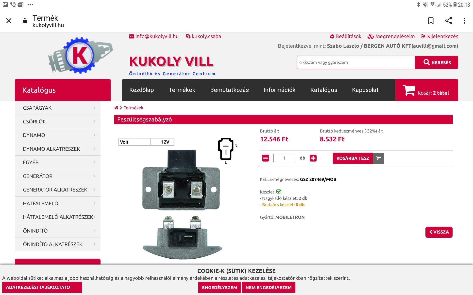

(#) Lezli46 válasza VIM hozzászólására (») Jan 7, 2022 /
Érdekes nem? Most találtam .,ezt a Ig/R kombót...
