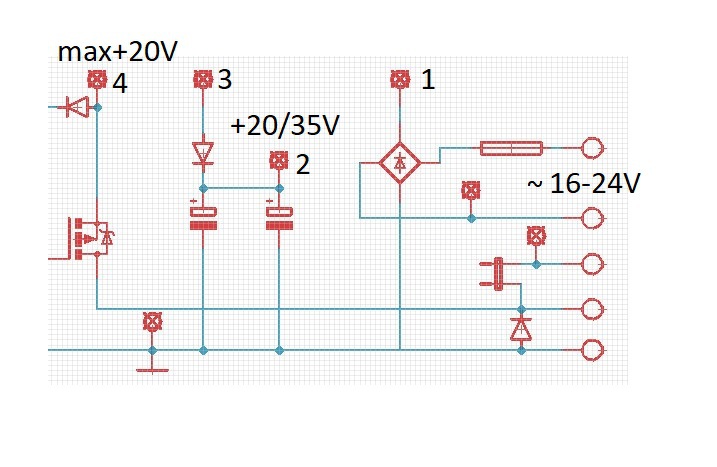

		Kombinált "doboz" készül , labortáp és forrasztó állomás egyben. Ez kapcsolást és a kérdésem , hogy működhet-e +20V bemenő feszültségről is. Melyik alkatrészek értékén kel változtatni? Ehhez kapcsolódik a második rajz alkalmazhatósága. A labortáp átkapcsolva mehetne 20-35V-ról a forrasztó csak 20V-ról ,milyen megoldást javasoltok? Köszönöm. A hozzászólás módosítva: Jan 3, 2022
				Nem tudom milyen trafód van, de én úgy csinálnám meg, hogy a páka menne normál egyenirányítással a labortáp meg kétszerezve és akkor nem kell kompromisszumot kötni, csak a trafó terhelhetősége a határ. Tehát a páka menne 18-20V-ról a táp meg a duplájáról.
				A tarafó 24V-on 3A-al terhelhető (1.2mm huzal), (lehet kevés lesz a 30V-hoz teljes terhelésen de ez van ). Először a labortápra várok ötletet, ha nem működik 20V-ról akkor marad a váltókapcsolós megoldás  labortáp vagy forrasztó.

				Én nem kombinálnám a kettőt. Főleg úgy, hogy esetleg kapcsolnod kéne a kettő között.
		Nagyon macerássá teszi a munkádat, ha egyidőben kell mérni, és forrasztani is közben. A 24V 3A-es trafó kiváló pákatrafó 24V-os pákákhoz. Én a helyedben szereznék mellé egy nagyobb feszültségű trafót a tápegységhez.
