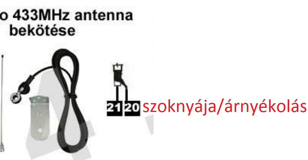

(#) mikroferi hozzászólása Jan 24, 2022 /
Úgy néz ki, megoldódni látszik a helyzet. Érdekes módon, miután kikötöttem az antennát, már jobb lett a helyzet, majd újra bekötöttem, de máshol vezettem el a vezetéket, és alacsonyabbra helyeztem, így már egész távolról megy. A napokban kiderül mennyire stabilan működik így.
(#) uniman válasza mikroferi hozzászólására (») Jan 24, 2022 /
Reméljük bekötötted a koax "harisnyáját" is ?
(#) mikroferi válasza uniman hozzászólására (») Jan 25, 2022 /
Be persze, az eddig is be volt, csak azt nem tudtam, hogy a "szoknyáját" le kell-e testelni pluszban.
(#) uniman válasza mikroferi hozzászólására (») Jan 25, 2022 /
Még mindig nem érted!:
Semmi "plusz", csak a két sorkapocsba kell bekötni rendesen a koaxot.
Sajnos, sok eddig leírt kérdésemre továbbra sem kaptam válasz...pl.
Itt az utolsó mondatok!!!: https://www.hobbielektronika.hu/forum/topic_post_2478884.html#2478884
(#) mraulajos válasza mikroferi hozzászólására (») Jan 25, 2022 /
A szoknyáját is be kell kötni!!!

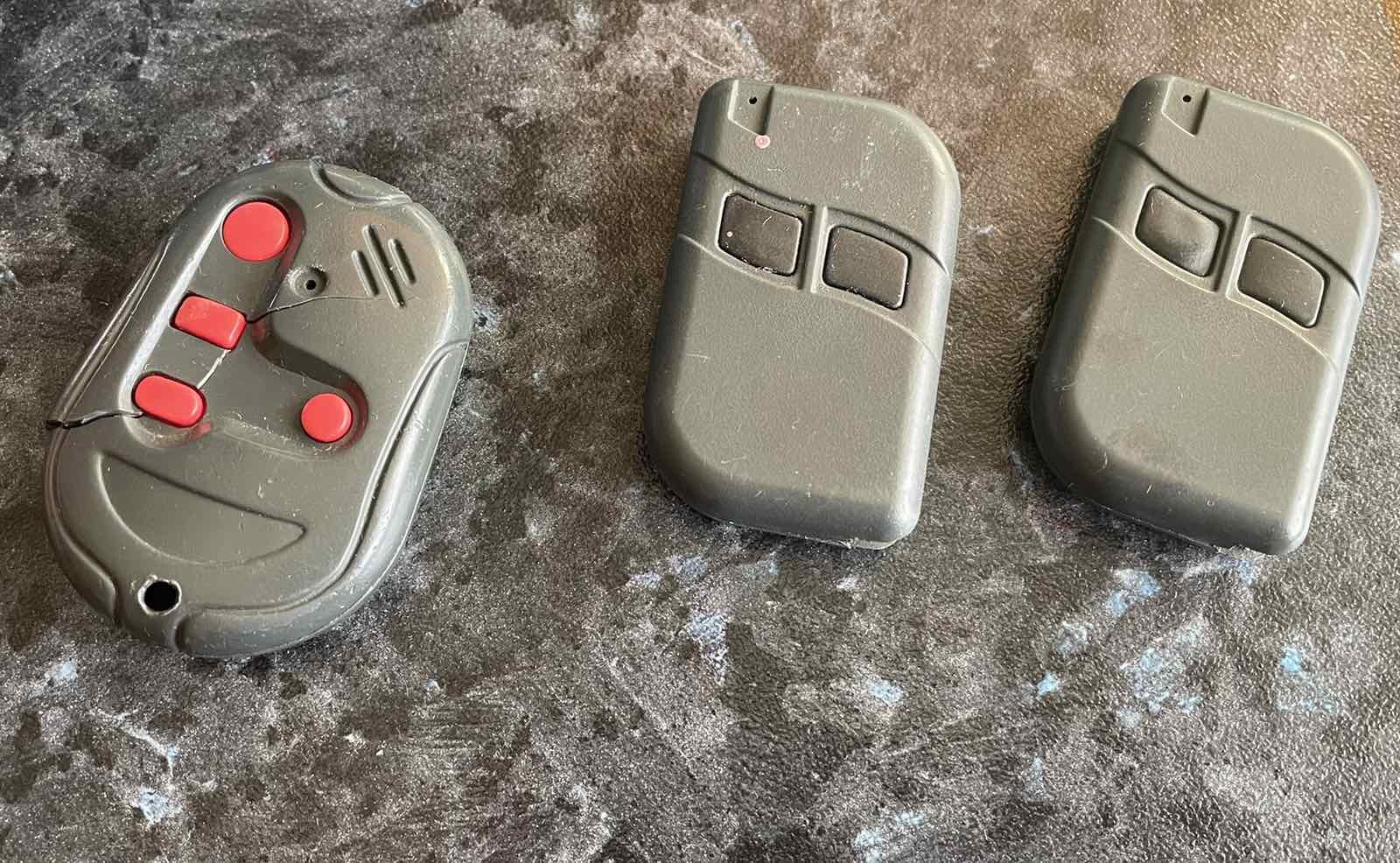

(#) Andrei1181 hozzászólása Jan 28, 2022 /
Tud valaki segíteni, hogy milyen nyitók ezek? Eléggé elhasználódtak és cserélném a készletet.
Semmi azonosítót nem látok rajtuk.
Előre is köszönöm.
(#) uniman válasza Andrei1181 hozzászólására (») Jan 28, 2022 /
Először is nem ártott volna leírnod, hogy mihez (típuszsám!) használatosak!
Az, hogy így néz ki "kívülről" az egyik...de mi van benne?
A hozzászólás módosítva: Jan 28, 2022
Moderátor által szerkesztve
(#) pipi válasza Andrei1181 hozzászólására (») Jan 28, 2022 /
Az első Gardengate-es, ha elviszed hozzájuk segítenek... A bele többféle verziójú tudású lehet, ők tudják mit adjanak helyette...

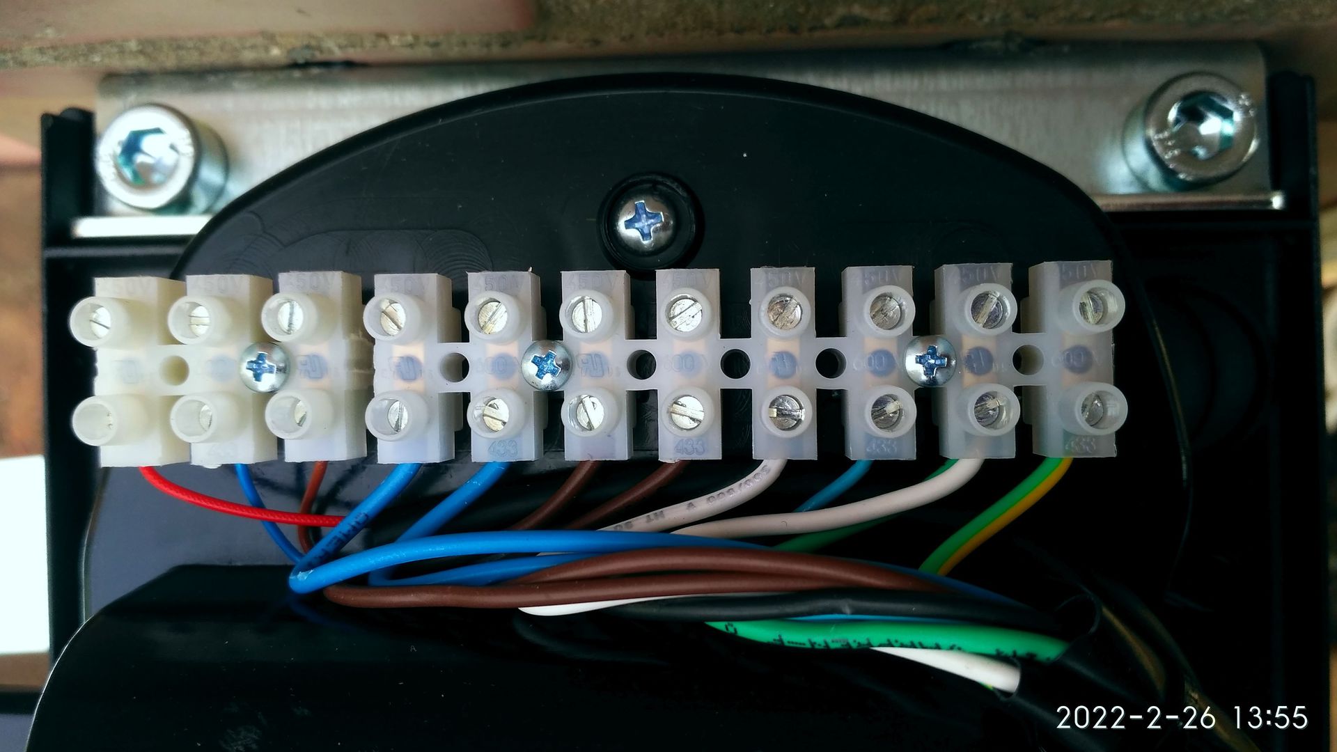

(#) uniman válasza SzilCsong hozzászólására (») Márc 10, 2022 /
Megmutatom az általam nemrég felszerelt 230V-os kétszárnyú kapumotor egyikének a sorkapcsát...(egy ideig pislogtam, mikor megláttam) Ezzel tényleg lehet "variálni"...
