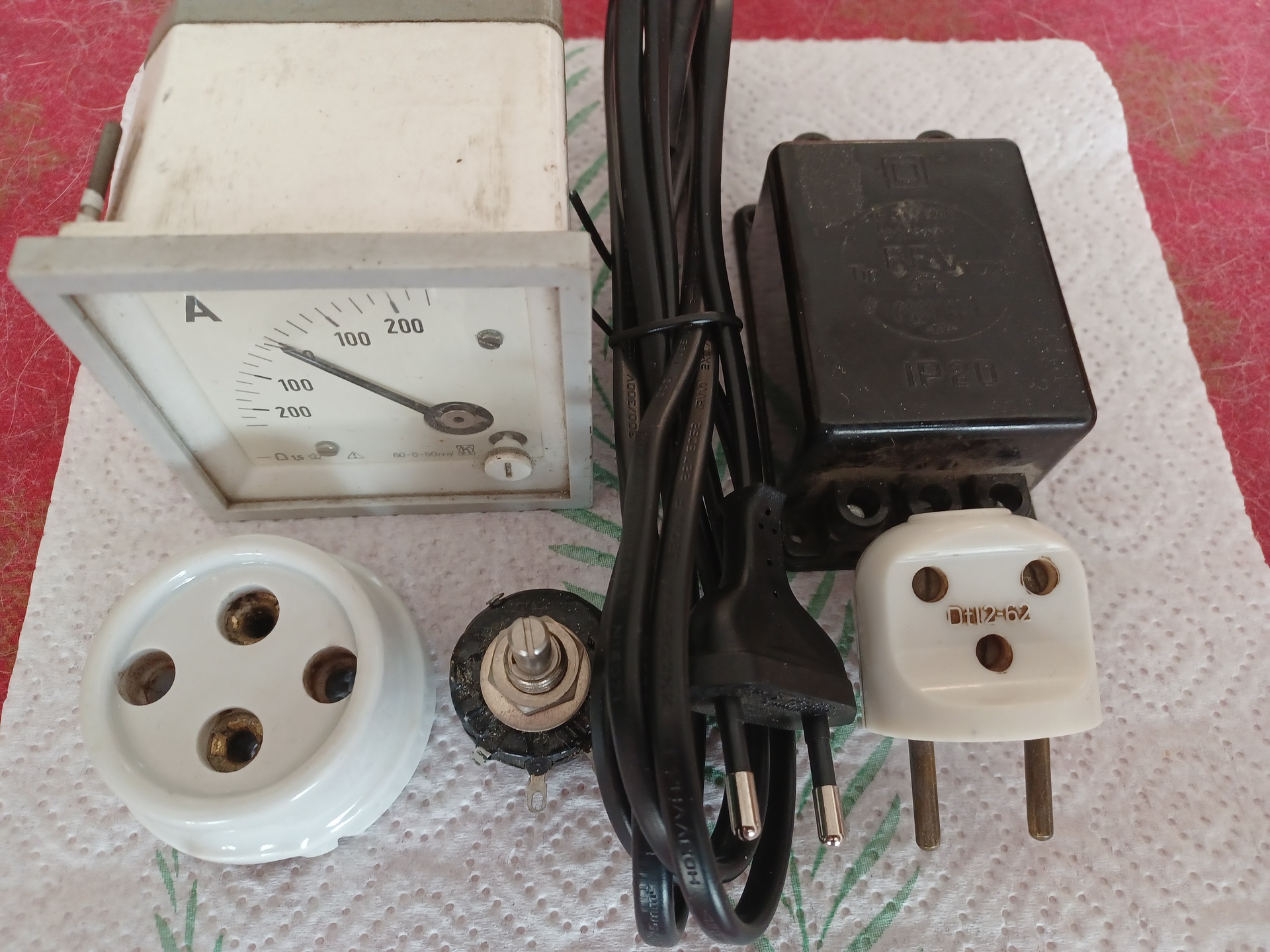

(#) Gafly válasza sdrlab hozzászólására (») Márc 17, 2022 /
Igen, de nem karakterisztika rajzolót akarok.
Nagyjából ezek az alkatrészek vannak már hozzá összeszedve.
Analóg műszer alapkövetelmény.
Középállás alapkövetelmény (legalább tudjuk melyik az anód és a katód).
Ne legyen pilótavizsgás, de ugyanakkor informativ és látványos.
Azt a részét már elengedtem, hogy ne 1 MHz-en működjön, bár akkor szelénlap is átcsúszik esetleg.

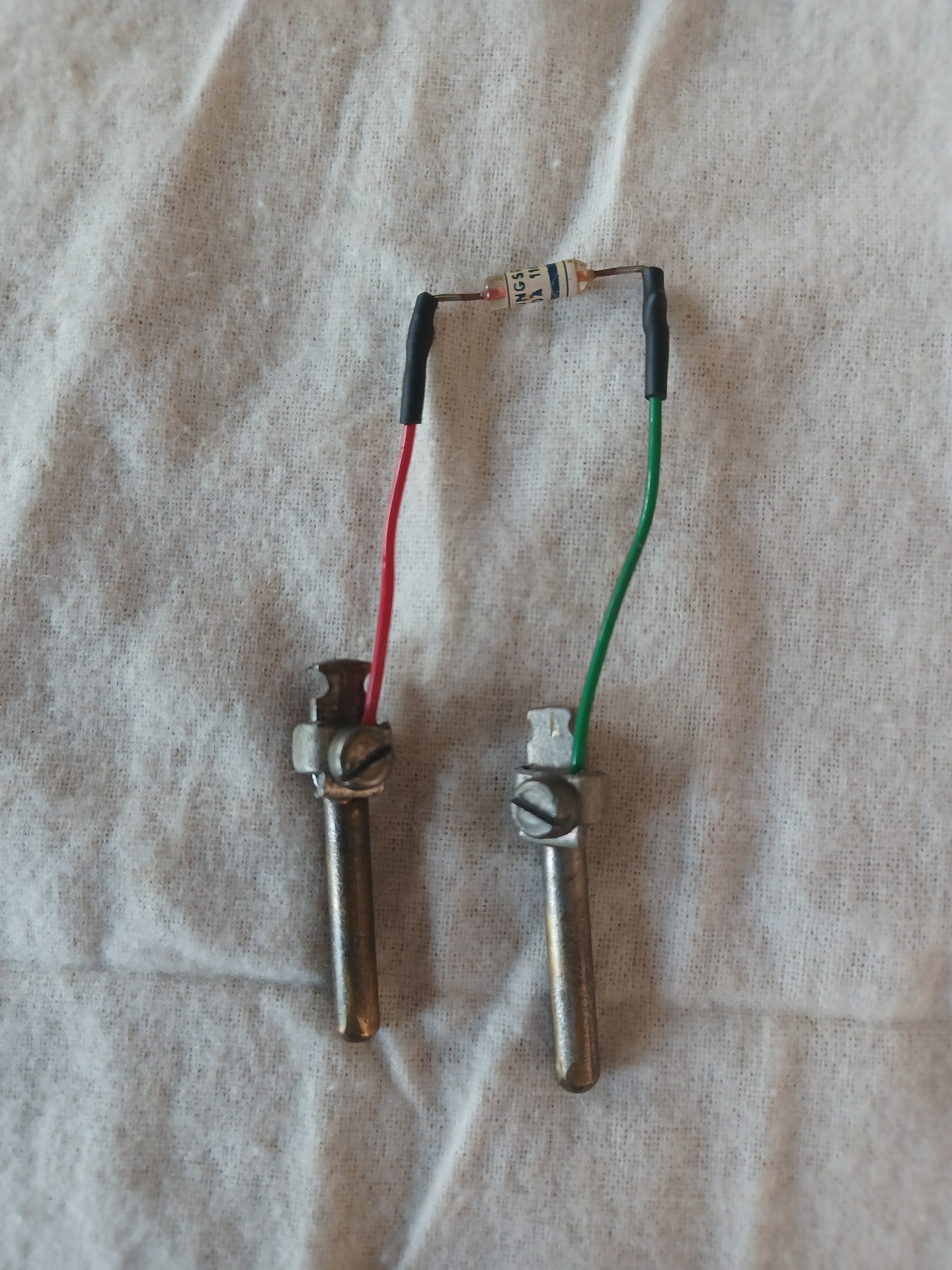

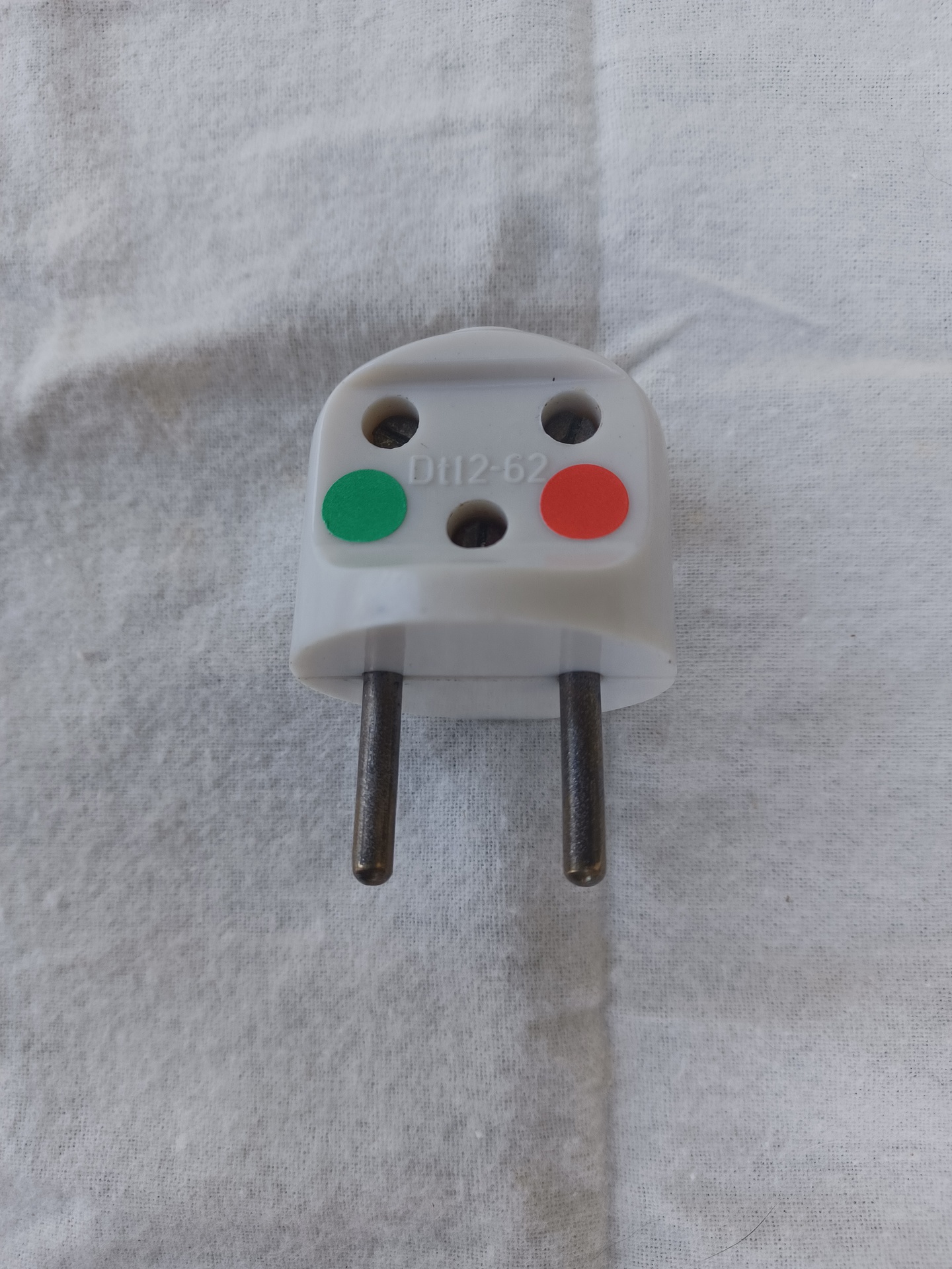

(#) Gafly válasza Gafly hozzászólására (») Márc 26, 2022 /
A referencia dióda anódja, vagy a katódja legyen pirossal jelölve (a másik fekete, ez a két szinem van).
(#) bigrobi válasza Gafly hozzászólására (») Márc 26, 2022 /
(#) gg630504 válasza Gafly hozzászólására (») Márc 26, 2022 /
Ha iontoforézisnél jó, rádiónál is jó lehet:
"Anode or Red = Positive (+)
Cathode or Black = Negative (-)"
Forrás. Forrás.
A hozzászólás módosítva: Márc 26, 2022
(#) Gafly válasza gg630504 hozzászólására (») Márc 26, 2022 /
Nekem tetszik a javaslat , akkor ennek megfelelően kötöm be:

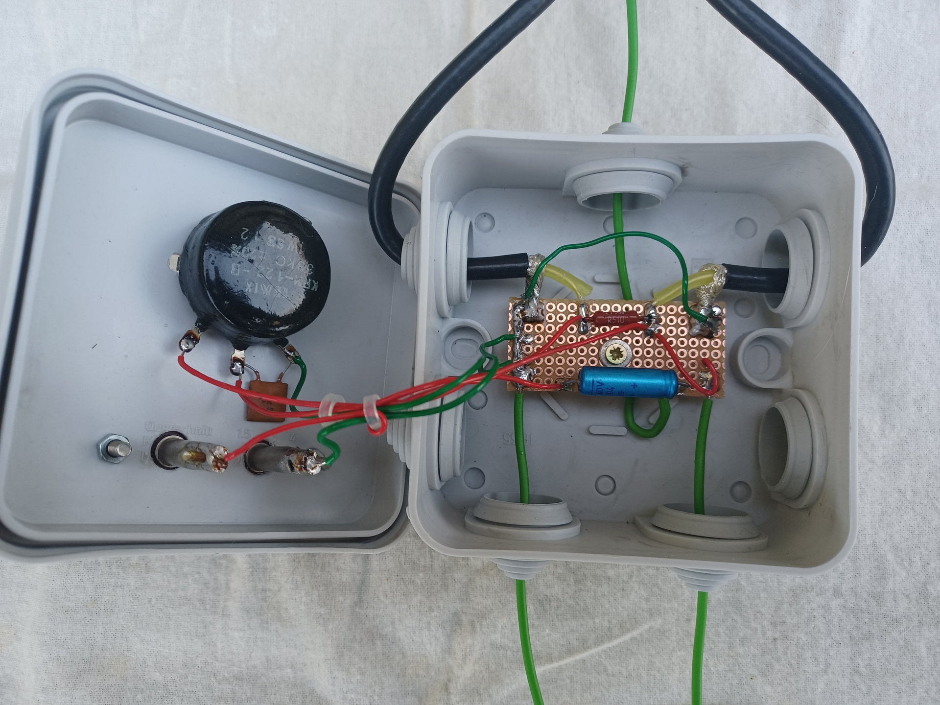

(#) Gafly válasza sdrlab hozzászólására (») Márc 27, 2022 / 4
Nos akkor inspirációk alapján elkészült valami:
- Ugyan nem olyan mint amit szerettem volna,
- Meg pont arra nem használható amire szántam,
- De működik.
Készen
Működésben
Kis szerencsével a beállitásokon lehet még hangolni, akkor talán szebb is lesz a kijelzés.
USB eszközre ki lehet irni, tehát jegyzőkönyvezhető a "mérés".
Pár kép a belsőről (bár nem agysebészet).
A hozzászólás módosítva: Márc 27, 2022

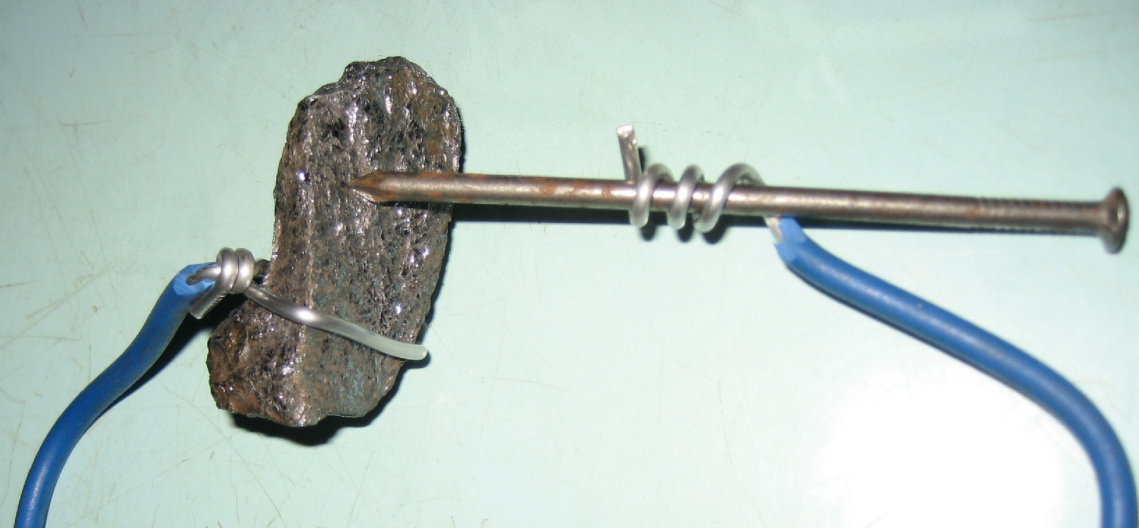

(#) Gafly válasza Gafly hozzászólására (») Ápr 10, 2022 / 4
Ma, összejöttünk páran és játszottunk pár órát a "kanyaroszkóppal".
Lefituta adományából származó galenit és gombostű vert mindenkit a mezőnyben.
Kivéve a referenciát, azaz OA1160.
Mérhetetlenül jól szórakoztunk mellesleg.
Csabára visszük a cuccot, granpának külön asztala lesz.
