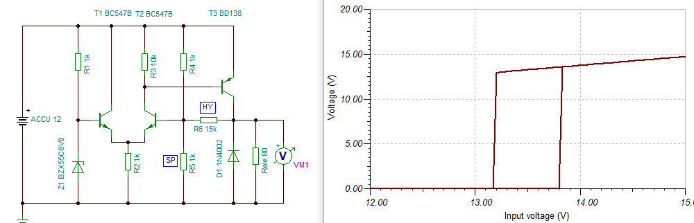

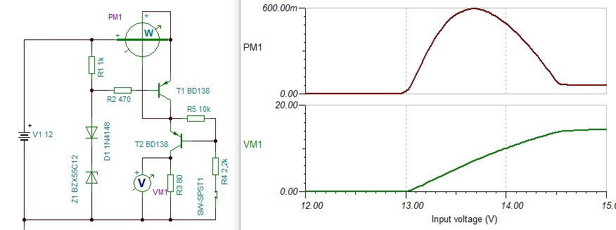

(#) proli007 válasza Alex2 hozzászólására (») Márc 23, 2022 / 1
Látom nem egészen értetted meg, amit írtam.
Akkor lehetne a töredéke, ha kapcsolóüzemben menne a tranyó. De itt nem ez a helyzet. Tulajdonképpen analóg módon működik, ahol igazából a relé meghúzó és ejtő árama lesz a komparátor hiszterézise. De leszimuláltam számodra, hogy hogyan is alakul a relé feszültsége, és a tranyó teljesítménye.
Nem vehető figyelmen kívül az, hogy egy gépjárműben szélsőséges hőmérsékleti viszonyok vannak. Ez befolyásolja az áramkör működését és a tranyó terhelhetőségét is.
A feszültségfigyeléssel szembeni aggályaimat továbbra is fenntartom. De legyen Neked igazad!
Valamint azt tudni kell, hogy a hiszterézis itt szabadon nem választható meg.
(Egy egyszerű áramkör egyben "igénytelen" is, tehát legtöbb esetben csak kompromisszumok megkötésével lehet csak alkalmazni.)

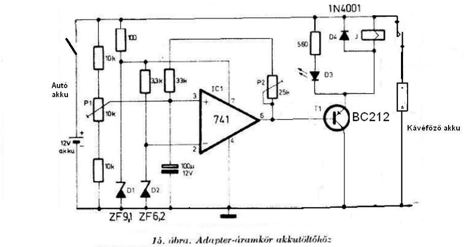

(#) hg6dab válasza Alex2 hozzászólására (») Márc 24, 2022 /
Járó motor indikálásra legjobb az olajnyomás jele. Ezt a legkönnyebb illeszteni.
Alapesetben testel, ha áll a motor.
(#) hg6dab válasza hg6dab hozzászólására (») Márc 24, 2022 /
Feszültség figyelésre ezt a két adapterkapcsolás valamelyikét célszerű megépíteni. A hiszterézist a két potméter állítgatásával lehet beállítani. Sajnos egymást elviszik, többszöri állítgatás kell. Célszerű a beállításhoz szabályozható labortápot használni. Venni is lehet készen, másodlagos akkumulátor töltés vezérlő néven.

(#) proli007 válasza Alex2 hozzászólására (») Márc 24, 2022 /
Például így. Az SP a "Set Point", a HY a hiszterézis. Az R5 és R6-alehet ezeket megváltoztatni. A hiszterézis, "közrefogja a beállító SP értékét. Tehát az SP jelenleg kb. 13,45V, míg a HY kb. 0.6V.
(#) Alex2 válasza proli007 hozzászólására (») Márc 24, 2022 /
Köszönöm szépen. Jól értelmezem, hogy ez egy bistabil multivibrátor?
A BC547B helyett jó a BD548C? Esetleg 546B és C van még.
A BD-re a kapcsoló üzem miatt nem kell hűtés, igaz?
Nem. Ez egy differenciál erősítő, pozitív visszacsatolással. Vagy is egy hiszterézises komparátor.
A multivibrátorhoz annyi köze van, hogy ennek is diszkrét kimeneti jele van, de egy multivibrátornak a bemeneti jele is diszkrét digitális jel.
Persze jó bele más NPN tranyó is, lehetőleg nem túlzottan eltérő bétával.
A hozzászólás módosítva: Márc 24, 2022

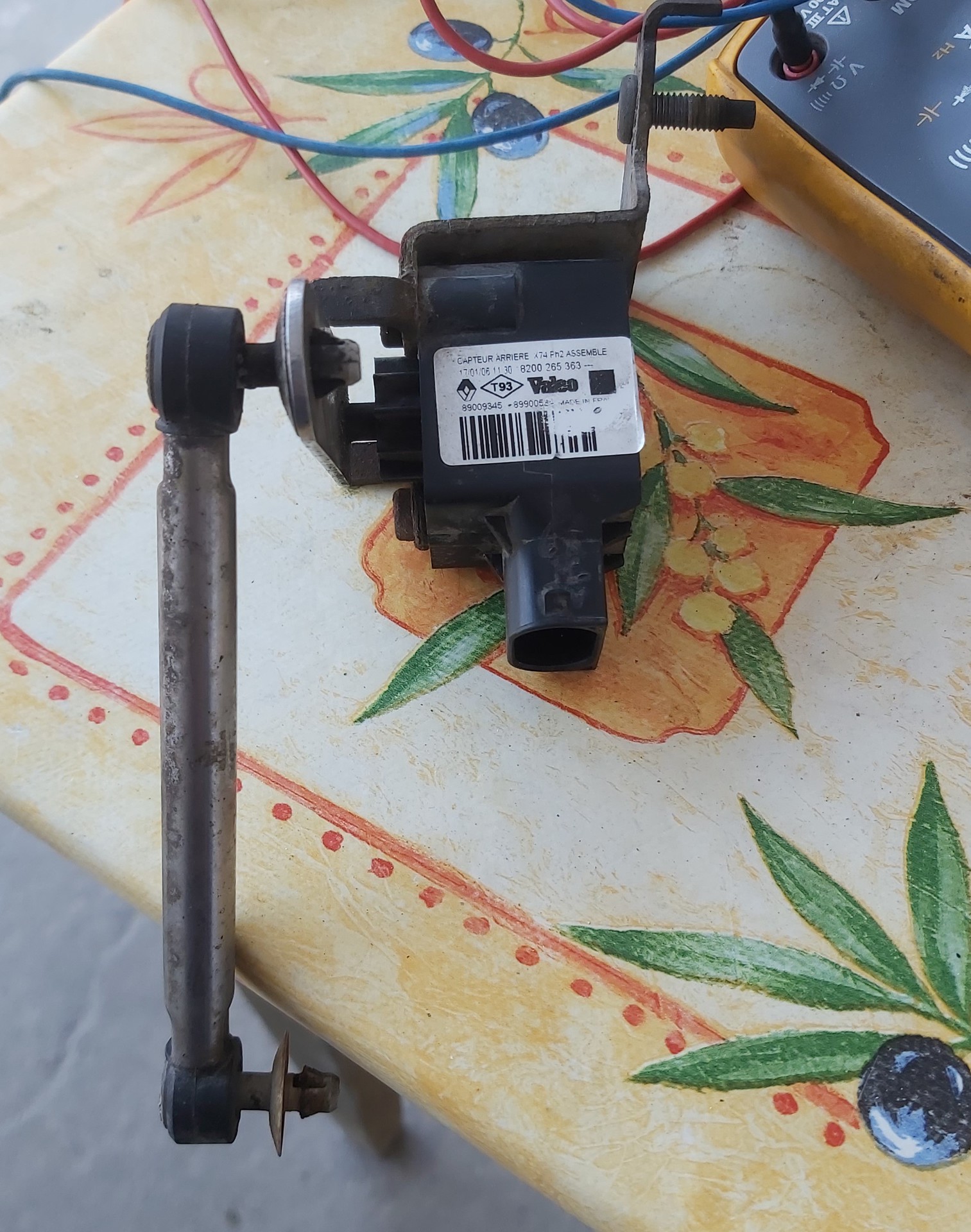

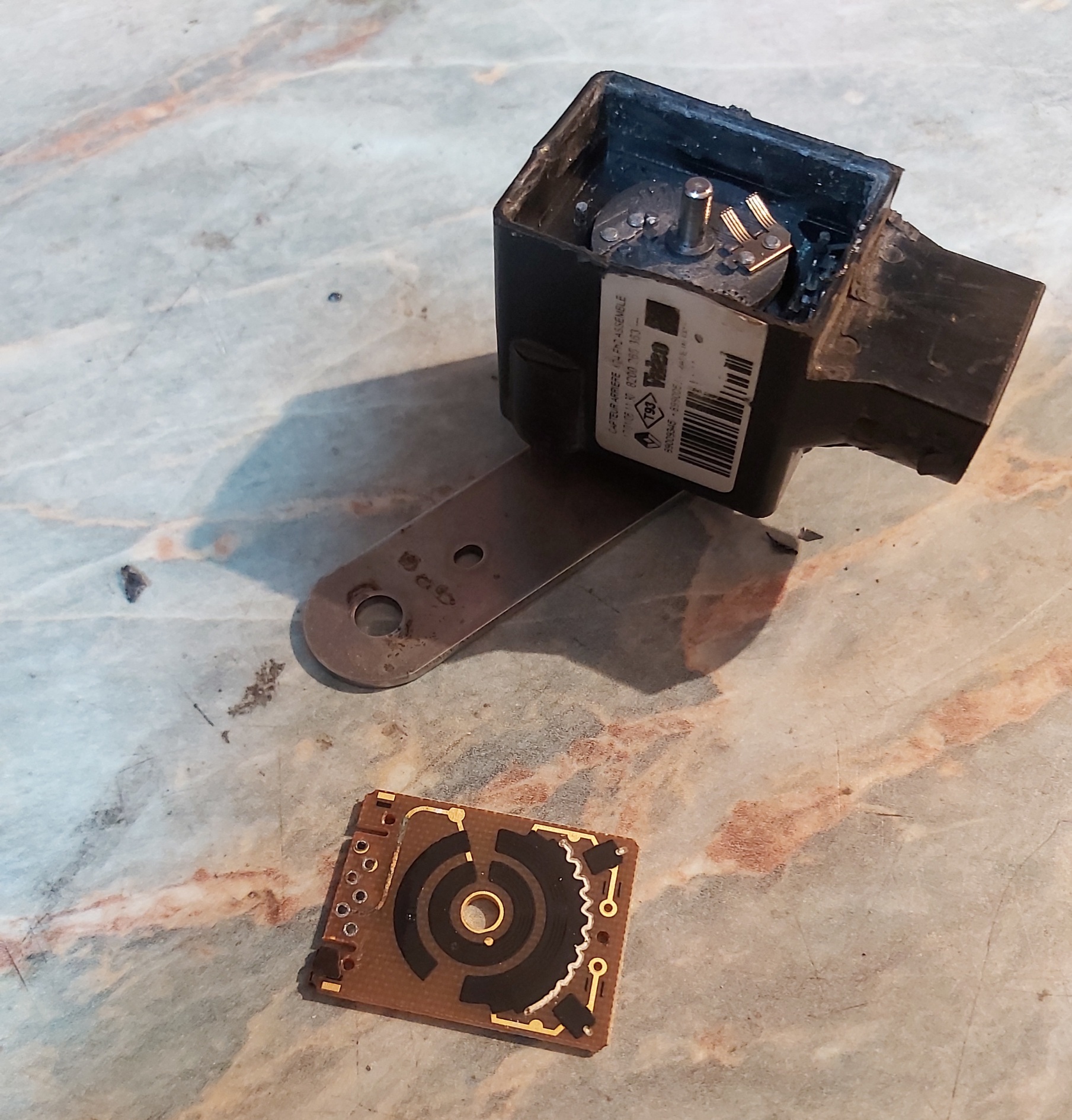

(#) Baxi hozzászólása Ápr 8, 2022 /
Hi Mesterek!
Olyan kérdésem lenne, hogy a xenon magasság állító/szint érzékelő modul hogy tudom kimérni? Amennyiben ki lehet mérni.
Három darab vezeték megy bele, de sima potiként ellenállást mérve szakadást mértem. Több mega ohm illetve a kar forgatására semmi változás nem történt. Vagy már ez valamilyen can-es csoda modul?
A kocsi egy 2006 renault laguna 2/2.
Illetve aki benne van az megtudná nekem mondani, hogy ennek a 3db vezetéknek hol vagy miben található a vége?
Segítséget előre is köszönöm.

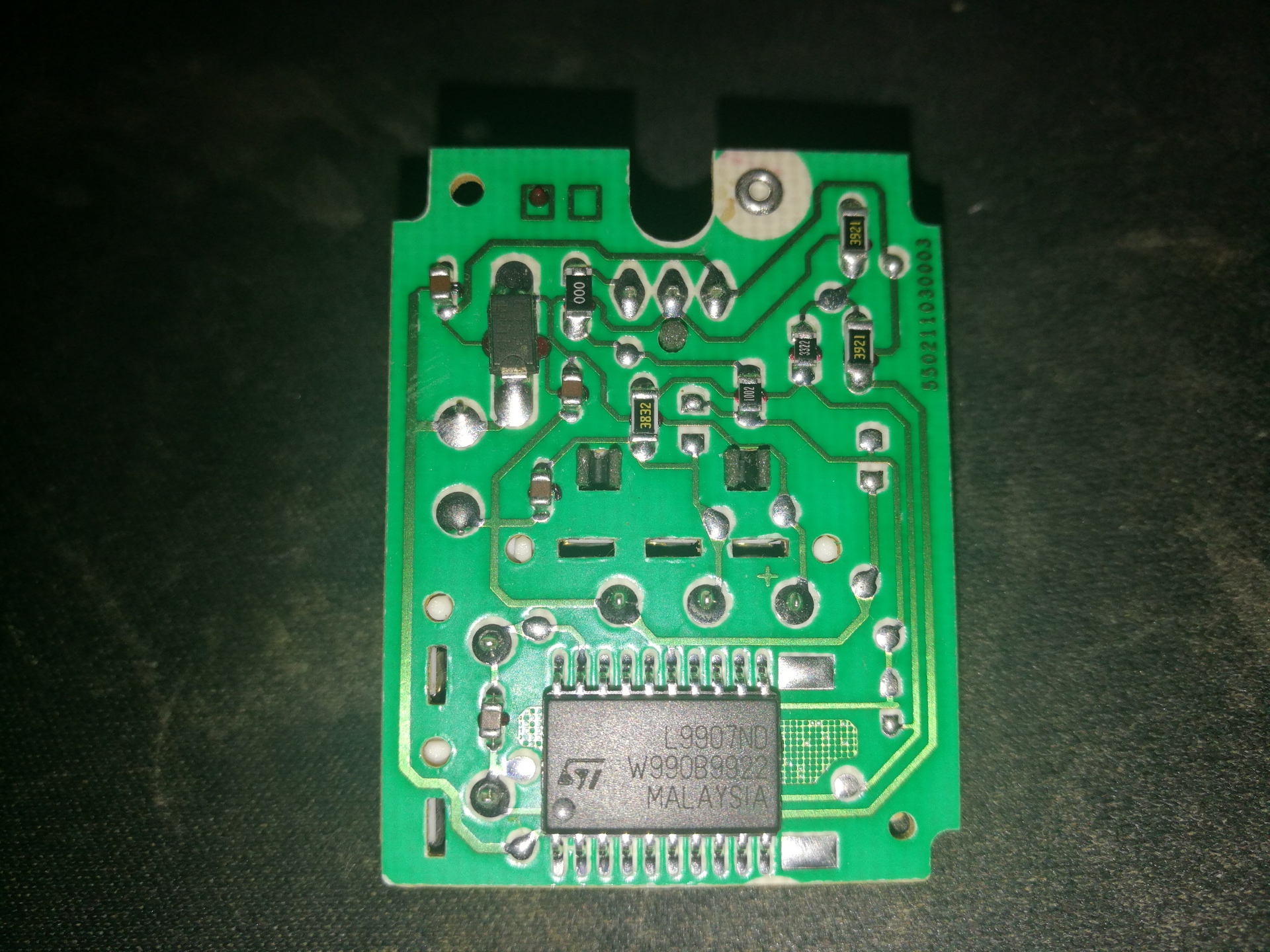

(#) bbb válasza Baxi hozzászólására (») Ápr 8, 2022 /
Szerintem ez a motor is csak egy egyszerű jószág, mint másik magasságállítók. Megkapja a testet, +12V-ot, illetve harmadik lábon valamennyit a kettő között. Ezután addig tekeri magát, míg a benne lévő poti el nem éri azt az állapotot, ahol a kimeneti fesz meg nem egyezik a beállítottal. Ezt FIAT Punto mk1 esetében egy ST L9907ND-vel felépített egyszerű áramkör oldja meg.
Hogy itt a lagunánál hogy épül fel, jó kérdés, hamarabb jutsz eredményre, ha szétszeded és lefotózod nekünk a belsejét, de elég nagy esély van rá, hogy pont olyan lesz az elve, mint a puntoé
(#) Baxi válasza bbb hozzászólására (») Ápr 9, 2022 /
Szia, igen valami ilyesmire tippelnék én is. Roncsolás nélkül nem hinném hogy szét tudnám szedni. Azért kérdeztem hogy mibe mehet a másik vége, hogy kizárjam a kontakt hibát.
(#) AZoli válasza Baxi hozzászólására (») Ápr 9, 2022 / 1
A szintérzékelő nem lehet poti, mert elég hamar elkopna a pálya. Általában Hall "contactless" érzékelő. 5V táp, és egy 0,5-4,5V analóg kimenet.
Nem tudom hová megy a másik fele a Lagunában, de nem is kell tudni, a csatiban ha megvan a 0 és az 5V, akkor árammentes állapotban a jel és a test között ellenállást mérve általában kiderül hogy be van-e kötve a vezeték másik vége valahova.
Illetve a helyére egy potit bekötve szerintem lehet tesztelni a rendszer többi elemét.

(#) bbb válasza AZoli hozzászólására (») Ápr 9, 2022 /
Így néz ki a punto magasságállító motorja. Az a fekete alkatrész egy poti. A kis pöckét tolja a motor az egyéb mechanikai elemek mellett, ez a visszajelzés, hogy hol áll éppen. Lehet, hogy a lagunáéban más van, mert ez olyan sokat nincs mozgatva, hogy elkopjon, de az elve hasonló lehet, ahogy írtam.
(#) Baxi válasza AZoli hozzászólására (») Ápr 9, 2022 /
Rendben, köszönöm. Ez jó ötlet!
Majd ha javul az idő kipróbálom
Köszönöm a tippet!
(#) AZoli válasza bbb hozzászólására (») Ápr 9, 2022 /
Tudom hogy néz ki, de nem magasságállító motorról volt szó, hanem szintérzékelőről, ahogy Baxi képén is az van, ami a futómű berugózását méri.
Igazad van, nem figyeltem eléggé.

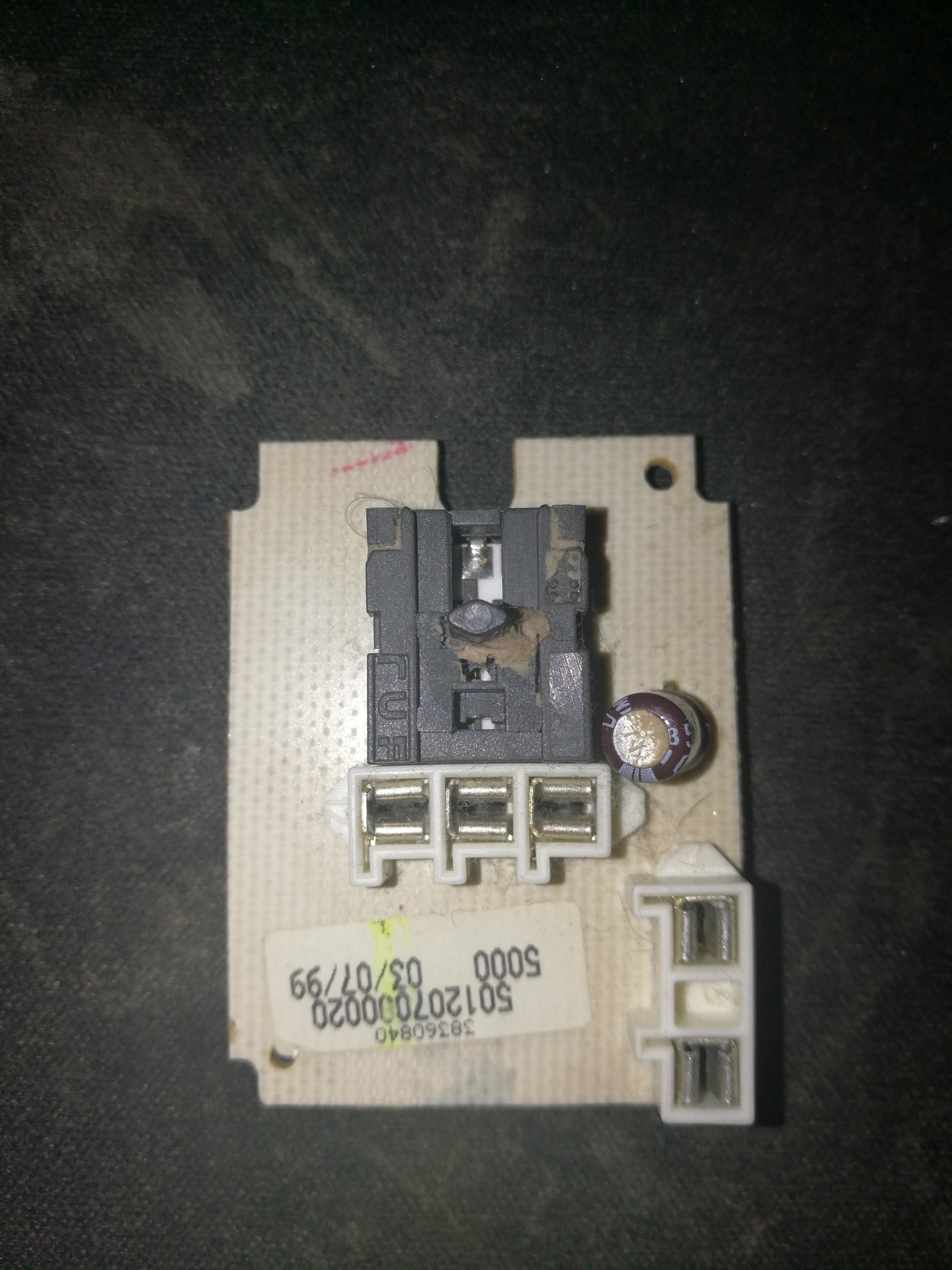

(#) Baxi válasza AZoli hozzászólására (») Ápr 15, 2022 /
Nem adta magát könnyen, de szét jött, s a hiba is adta magát
