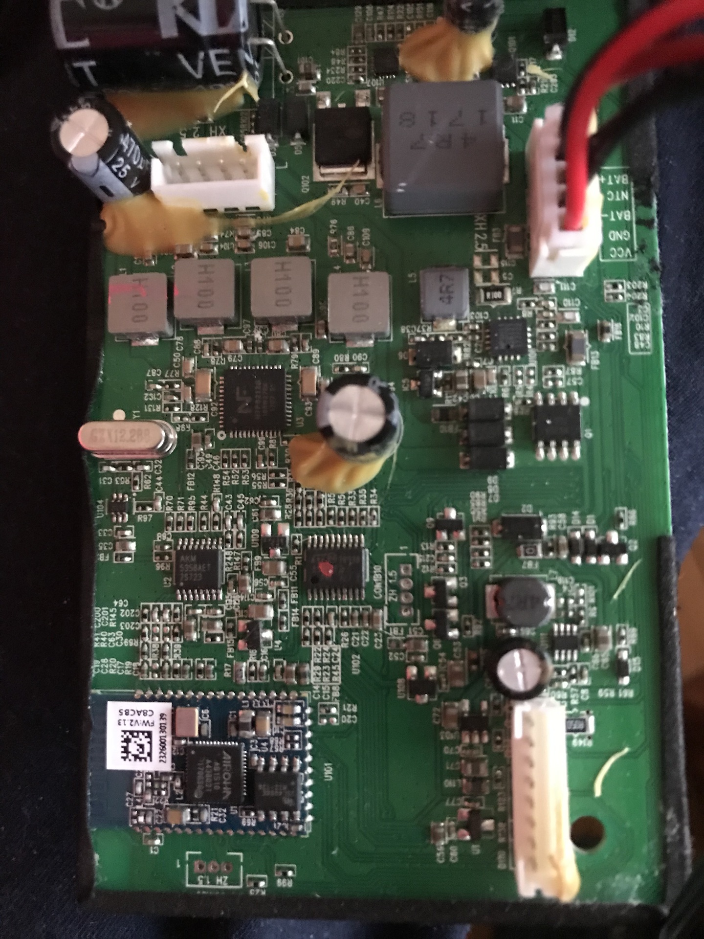

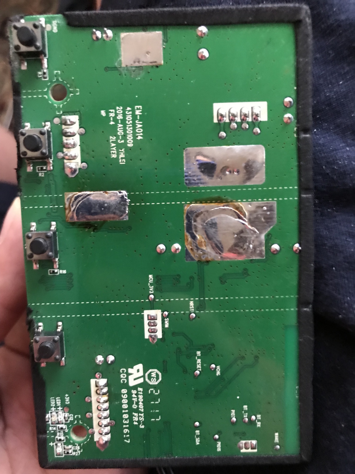

(#) renglovi hozzászólása Márc 26, 2022 /
Egy Marley Riddim Bag 2 tipusú Bt soundbarral van gondom. Nem tölt az adapter pedig jó és az akksiról sem működik. Sajnos semmi életjelet nem ad. Az elképzelhető, hogy az akksi tönkremenetele mellett a hálózati töltőről nem működne?
Köszi ha valaki hozzázól!
(#) Gafly válasza renglovi hozzászólására (») Márc 26, 2022 / 1
Ha van egy multimétered, akkor mérd meg az akku feszültségét.
Ha az rendben van (ird le kérlek hogy mit mértél), akkor nem akku/töltő hiba miatt nem szól...
Igazán GND-hez képest a BAT+, BAT-, VCC és NTC feszültségek segitenének picit.
