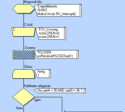

Szia . Ez a progi nekem valamiért nem működik, pedig igy csinálom . #005$
(#) Bakman válasza Horváth P Tamás hozzászólására (») Márc 20, 2022 /
Egy kicsit variáltam rajta, lásd melléklet. Nem tudom tesztelni élőben, nincs ilyen kontrollerem itthon.
szerk.:
Cseréltem a mellékletet...
A hozzászólás módosítva: Márc 20, 2022
Motor.fcf
(#) Horváth P Tamás válasza Bakman hozzászólására (») Márc 20, 2022 /
Nekem az lenne a lényeg , hogy a flowcode ban fusson . Itt hogy írom be az adatokat ?
Az "RX_Interrupt" makróban van C kód, amit a Flowcode ezen változata nem tud kezelni. Lehet használni gyári makrót is, csak az problémás (rejtett delay van benne), fordításkor van is belőle hibaüzenet.
Ha Flowcode-ban is akarod tesztelni a programot, akkor a C kódot tiltsd le és rakd bele a gyári vételi makrót, valamint a "Main" részen tiltsd le a "Dummy" parancsot.

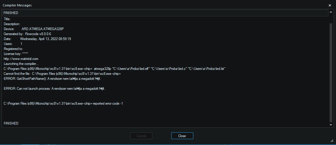

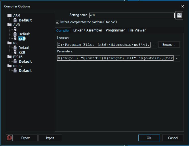

A flowcode 8-al lenne egy problémám. Op rendszer ( win10) újrahúzása miatt újra telepítettem a programot és most a compiler opcióknál nem tudok betallózni másik fordítót. Nem aktív a browse gomb. Valami ötlet, megoldás?
(#) Bakman válasza neoone hozzászólására (») Ápr 11, 2022 /
Csak tipp: frissteni a programot.
(#) neoone válasza Bakman hozzászólására (») Ápr 11, 2022 /
Ha vásárolt lenne.....
(#) neoone válasza neoone hozzászólására (») Ápr 11, 2022 /
Eddig már eljutottam, csak a hiba leírást nem értem.
Itt van egy megoldás. talán neked is működik: Bővebben: Link.
(#) neoone válasza Bakman hozzászólására (») Ápr 13, 2022 /
Eddig jutottam, azt hiszem, hogy most a fordítót nem találja. Tudnál adni egy leírást a pontos beállítási útjáról?
