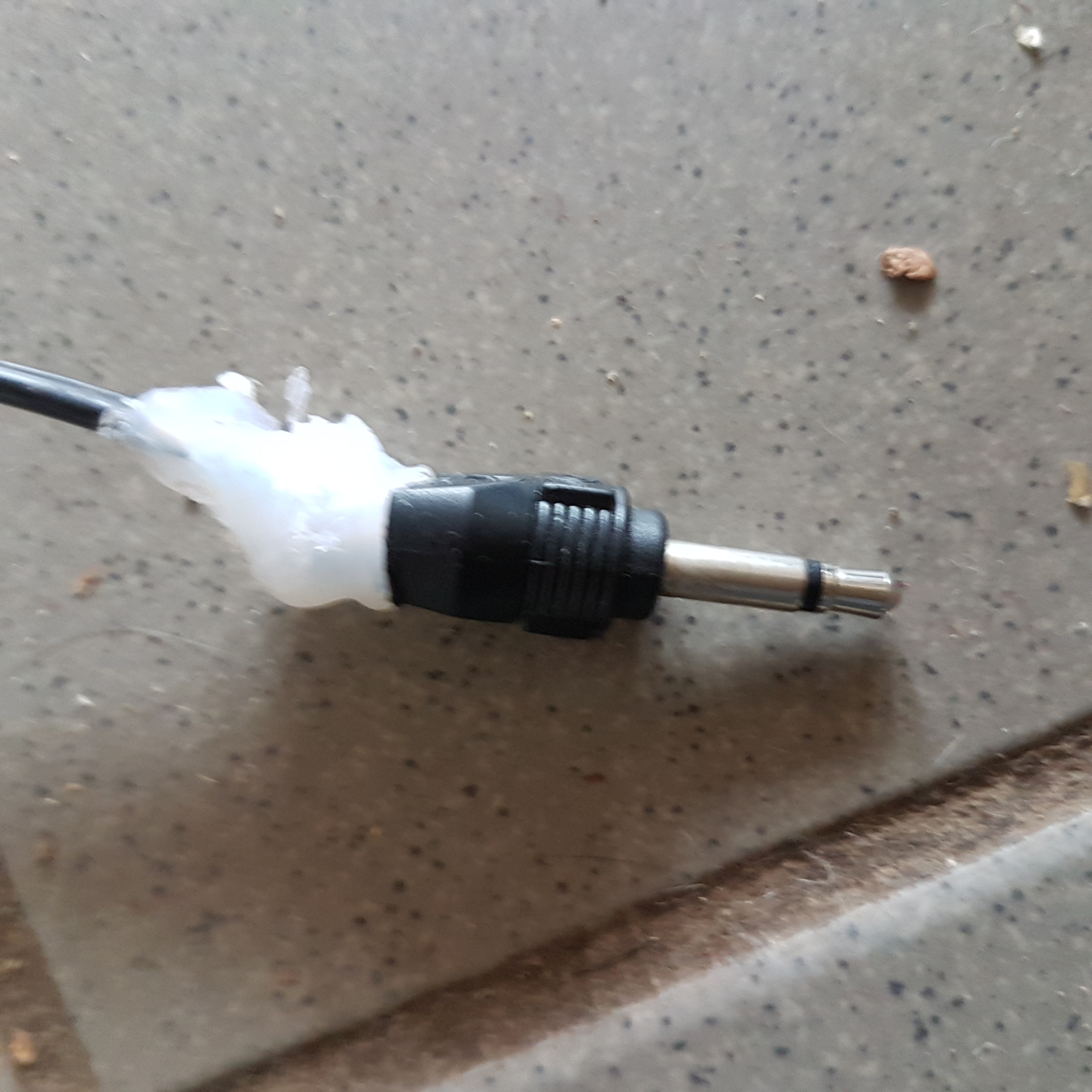

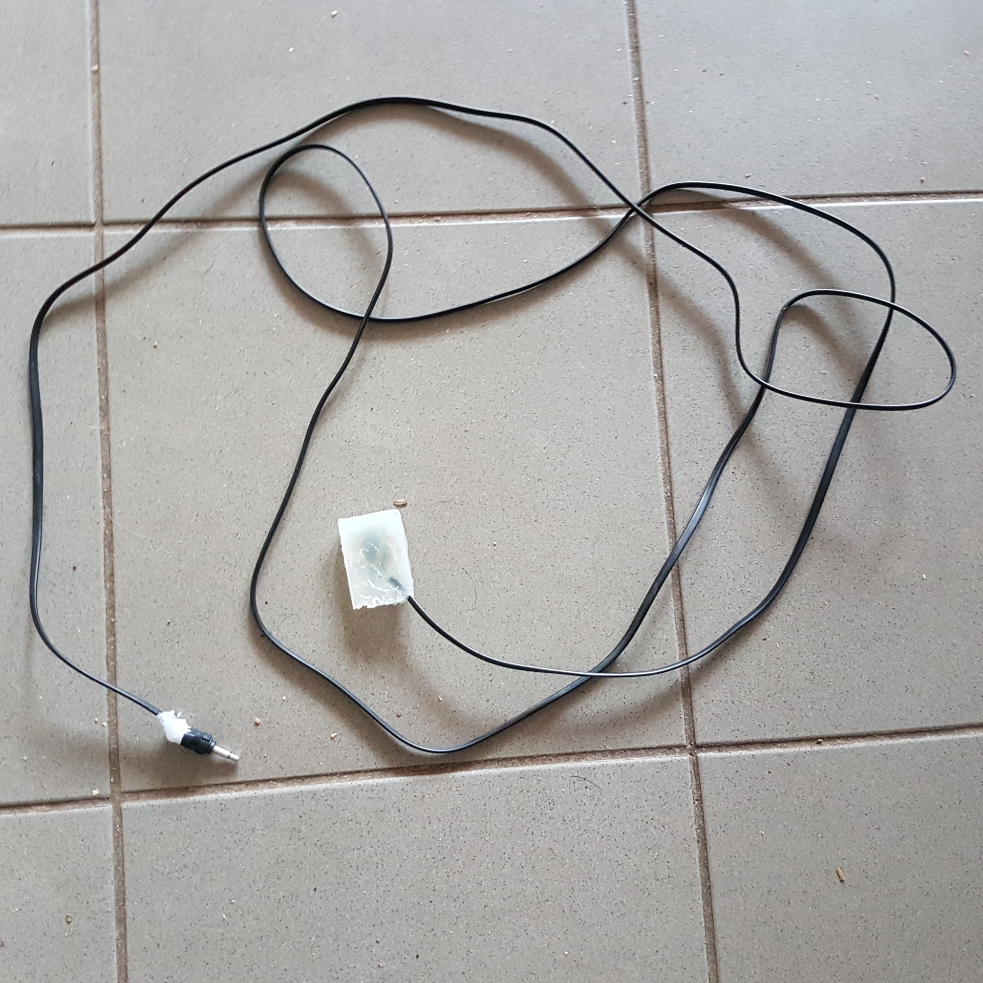

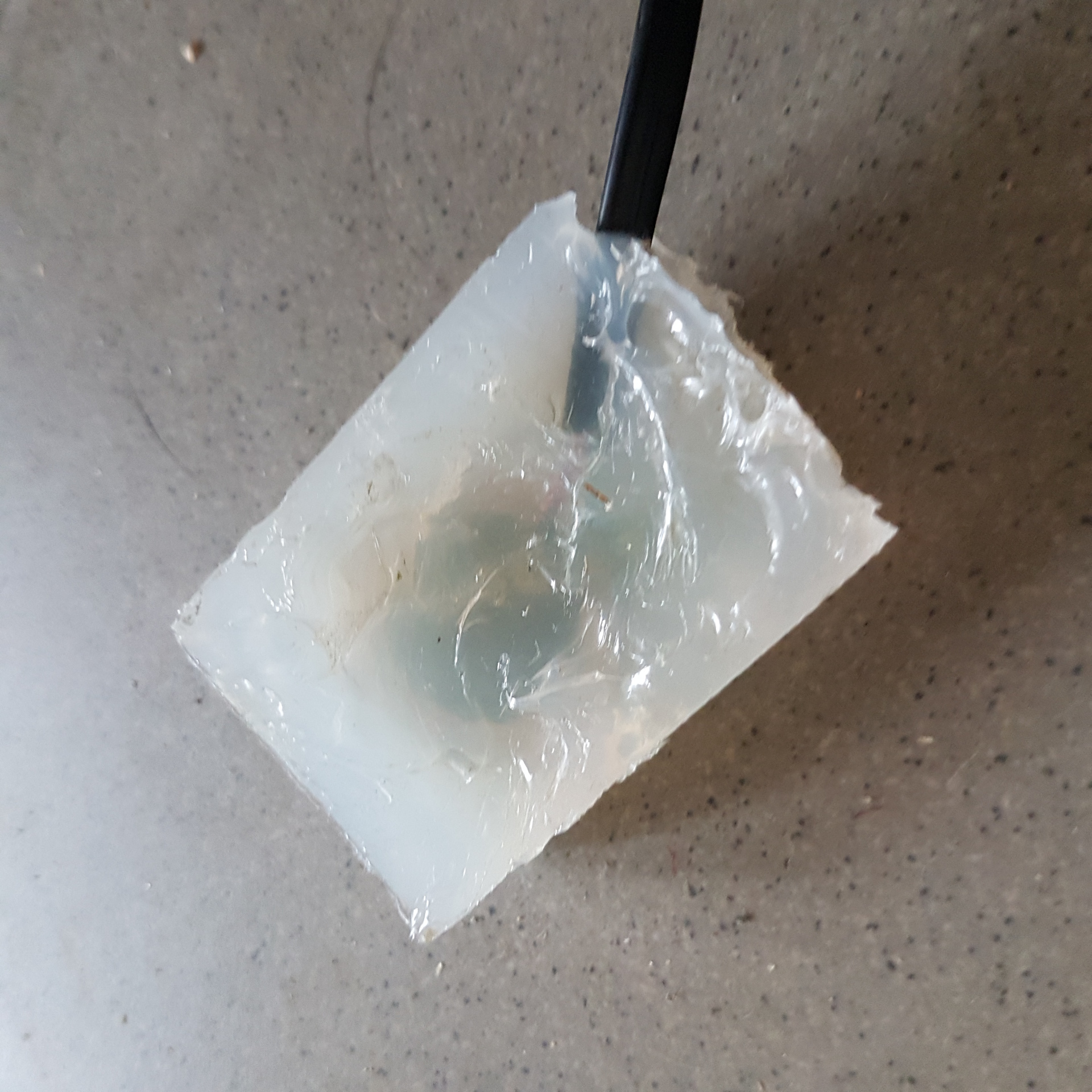

Vízi mikrofon, ami kontakt mikrofnnak is használható.
A kábel az kéteres telefonkábel, a piezo lap szilikonba lett ágyazva, melynek az "öntőformája" egy gyufásdoboz fiókja volt.
Már egyszer a horvátországi tengerparton volt tengerbe lógatva is, de nem ázott be a pezo lap.
(Nem most készült, hanem még pár éve, csak most osztom meg.)
(#) sandor1632 válasza Udvari Zsombor hozzászólására (») Ápr 3, 2022 /
Ez mire jó?
Mit hallgatsz vele a víz alatt?
(#) Remci válasza sandor1632 hozzászólására (») Ápr 3, 2022 /
Halakat
(#) Udvari Zsombor válasza sandor1632 hozzászólására (») Ápr 3, 2022 /
Ez egy olyan "mikrofon", ami csak folyadékba (pl. víz) merítve vagy felülethez odanyomva képes hallani az anyagban/folyadékban terjedő hangokat. A gyári vízben (is) használható mikrofonokhoz képest ez filléres, konkrétan tömítőpisztolyból kinyomható szilikonból készült.
(#) Josi777 válasza Udvari Zsombor hozzászólására (») Ápr 5, 2022 /
Mennyire hatékonyan lehet vele "hallgatózni"? Nem okoz problémát a "pocsék" frekvencia/érzékenység karakterisztikája? Úgy gondolom, hogy mély hangok vételére egyáltalán nem alkalmas, de ez csak feltételezés, nem próbáltam. A te tapasztalatod szerint milyen a frekvencia átvitele?

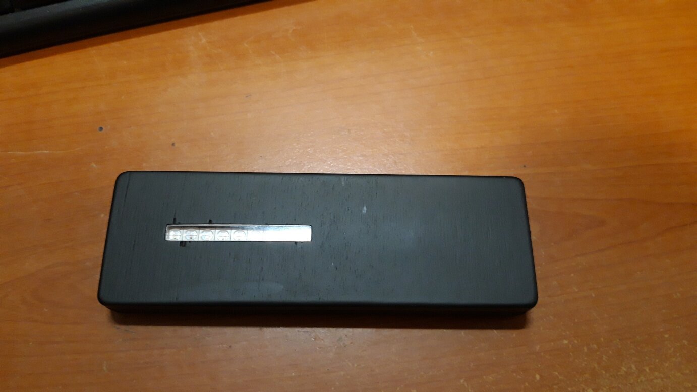

Építettem egy órát, melyek a megjelenítése nem szokványos. Egymás alatt található 9 db LED, van benne egy gyorsulásérzékelő, valamint egy mikrokontroller. Amikor rázni kezdjük, akkor a gyorsulásérzékelő adatainak függvényében a LED-ek a megfelelő pillanatokban villannak fel, és fel lehet ismerni a megjelenített számokat, időpontot. Az órának a vibra clock nevet adtam, de hogy Alkotó fórumtárs se sértődjön meg az angol elnevezés miatt, van neki magyar neve is, pl. lóbálóra, rázóra.
(#) sandor1632 válasza Istvanpisti hozzászólására (») Ápr 13, 2022 /
Ez marhajó
Le a kalappal az ötletért!
(#) attika válasza Istvanpisti hozzászólására (») Ápr 13, 2022 /
Publikus lesz a kapcsolása?
Szívesen megépíteném én is.
(#) Hp41C válasza attika hozzászólására (») Ápr 14, 2022 / 1
Nézz szét a Wand óra topikban.
(#) Istvanpisti válasza attika hozzászólására (») Ápr 14, 2022 / 7

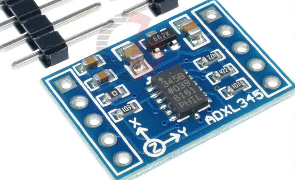

A rajz nem titkos, (viszont hevenyészett) de azt tudni kell, hogy nem átlagos kontroller van benne, hanem olyan (XMEGA32E5), ami hardveresen meg tudja hajtani a WS2812B LED-eket, amik az áramkörben vannak. Itt 800 kHz-es négyszög jelet kell generálni és az impulzusok alakját a kiküldeni szándékozott szín információ alapján kell kialakítani és kiküldeni, DMA-val (direct memory acces). A gyorsulás érzékelő ADXL345, amit az ebay-en lehet venni kb. 1.500 Ft/db áron, nyákra szerelt állapotban 10 csatlakozóval. Én a WS2812B típusú LED-eket is onnan vettem néhány éve, de nem szalagban, hanem darabonként, mert igy lehet egymás mellé tenni őket. (a HESTORE-ban van mindkettő)

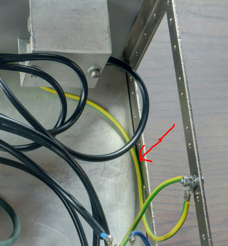

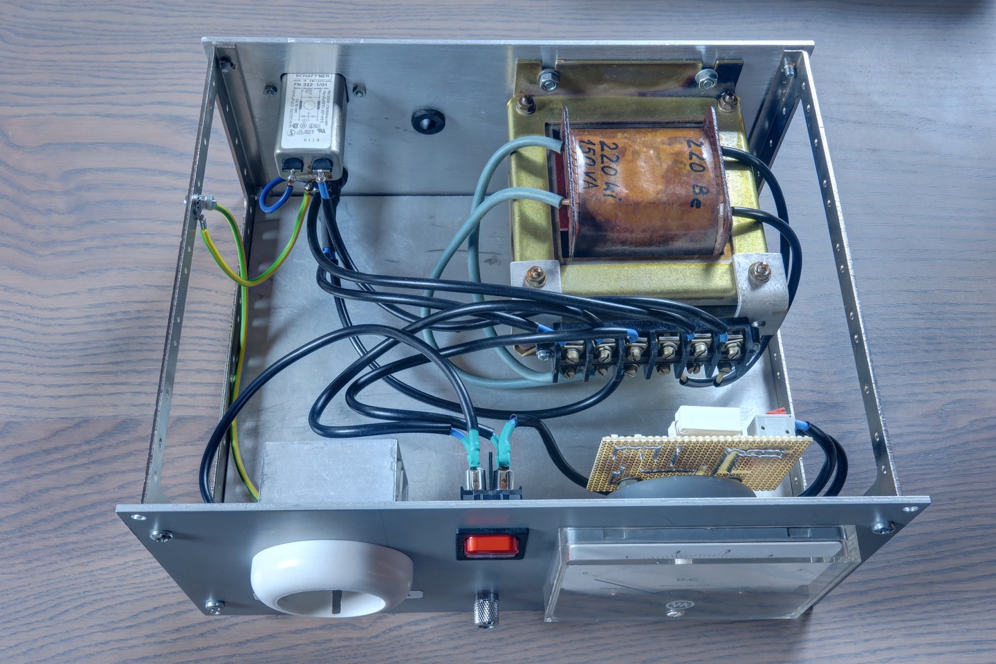

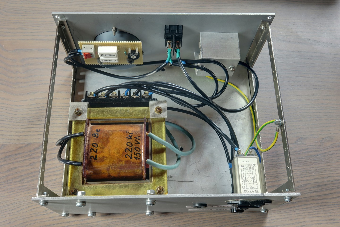

Elkészült a leválasztó trafóm. Nem egy nagy elektronikai bravúr, de munka azért ezzel is volt.
(#) Egri Frédi válasza exabit hozzászólására (») Ápr 16, 2022 /

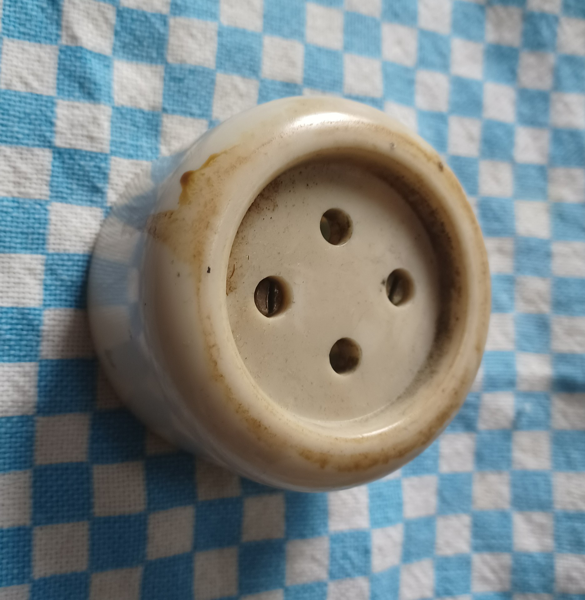

Használd egészséggel ! A kimeneti konektor földelését úgy látom kiműtötted - helyes ! Bár a mai világban igen nehéz földeletlen konektort beszerezni, egészségesebb dolog lett volna azt alkalmazni.
(#) Gafly válasza Egri Frédi hozzászólására (») Ápr 16, 2022 /
Elsőként ezt írtam volna:
„Tehát ez ott nincsen szerinted.”
De aztán rájöttem, hogy mire gondoltál...
Úgyhogy fel is ajánlok a kollégának egy "földeletlen" külsőt (bele nincsen) ugyanebből a családból.
Az miért is jó, ha a kimeneten nincsen a védőföld bekötve?
(#) Skori válasza Gafly hozzászólására (») Ápr 16, 2022 / 2
Az érintésvédelmi szabályok szerint, a leválasztó trafóról üzemelő készüléket tilos földelni.
Amúgy nem kell földeletlen konnektort használni, csak nem kell bekötni a földelését.
Nekem pl. így van megoldva Bővebben: Link,
illetve a későbbiekben esetleg kivezetem egy banánhüvelyre mérési célból.
A hozzászólás módosítva: Ápr 16, 2022
(#) Ivan93 válasza Skori hozzászólására (») Ápr 16, 2022 1 / 1
Szia,
„Amúgy nem kell földeletlen konnektort használni, csak nem kell bekötni a földelését.”
Ezzel az a baj, hogy félrevezetheti a felhasználót. Nem ismerem a szabványokat, de ha van földelő érintkező, szerintem azt be kell kötni. Vagy kivenni az érintkezőt ahogy exabit is tette.
(#) Gafly válasza Skori hozzászólására (») Ápr 17, 2022 /
@Skori:
Most hatályos szabályról tehetnél fel linket.
Méréstechnikailag van olyan felállás, ahol nem baj ha be van kötve a kimeneti oldalon a védővezető, és van amikor baj. De a szabály az szabály...
@exabit:
Az a zöldsárga a nem földelt konnektor alatt hová megy?
Tényleg odaadom ajándékba a földeletlen burkolatot ha kéred, úgy mégiscsak szebb lenne.
(#) deebo válasza Ivan93 hozzászólására (») Ápr 17, 2022 1 /
Így is van, vagy legyen bekötve, vagy ne legyen rajta.
(#) Skori válasza Gafly hozzászólására (») Ápr 17, 2022 /
Tőlem mindenki azt csinál amit akar, főleg akkor, ha pontosan tudja, hogy mit miért tesz.
Viszont a leválasztó trafó, földelt konnektorral (bekötött földeléssel), egy érintésvédelmi ellenőrzésen biztosan bukna.
(#) Skori válasza deebo hozzászólására (») Ápr 17, 2022 / 2
Nem, egy leválasztó trafó kimenetén ne legyen bekötve.
Talán egyetlen kivétel van, de ebben nem vagyok 100%-ig biztos (akinek frissebbek az ismeretei javítson ki!). Egy leválasztó trafóra két készülék is ráköthető, és ilyenkor a védővezető felhasználható a két készülék egyenpotenciálra hozására, azaz földelni továbbra is tilos, de egymással összeköthető a két konnektor védővezető csatlakozása. Ezen kívül a konnektor védővezetője felhasználható még a csatlakoztatott készülék esetleges testzárlatának detektálására, és jelzésére is, amennyiben ez biztonságos módon kivitelezhető!
A hozzászólás módosítva: Ápr 17, 2022
(#) tufatofu válasza Skori hozzászólására (») Ápr 17, 2022 /
Néhány leválasztótrafót amit láttam különböző feszültséggel, mindnek le volt földelve a vasmagja...
(#) Skori válasza tufatofu hozzászólására (») Ápr 17, 2022 / 1
Igen, a vasmagja, meg a készülékház is, ha fémből van, de a kimeneti csatlakozója semmiképpen sem!
Igen, ezt írják mindenhol. A "miértet" meg szinte sehol nem látni sajnos.
(#) Bakman válasza tufatofu hozzászólására (») Ápr 17, 2022 / 2
A leválasztó transzformátornak az lenne a lényege, hogy a kimenet és a rá kapcsolt eszköz földfüggetlen legyen. Szervíz és teszelési okból használják. Üzem közben gondoskodni kell arról, hogy aktív földelés "ne érje" a készüléket mert egy esetleges testzárlat okán máris földeltté válik a tesztelt eszköz, a leválasztó transzormátor mit sem ér ilyenkor, érintésre (cipőn keresztül) éppen úgy ráz, mintha nem is lenne trafóra kötve. Annyi különbség azonban lesz, hogy a rendszerbe épített Fi-relé (ami ugye a trafó előtt van, ha van), nem fogja érzékelni a hibát. Tehát nehogy jó, egyenes ártalmas hatása lehet az extra földelésnek.
A kettős szigetelésű készülékeket is tilos földelni, függetlenül attól, hogy milyen (pl. fém) házban lakik. Egy, a rendszerben lévő készülék éppen az extra földelés miatt feszültséget juttathat a feleslegesen földelt készülékházra.
(#) tufatofu válasza Bakman hozzászólására (») Ápr 17, 2022 /
Műtőkben minden készülék leválasztó trafó után van, + leföldelve is le vannak.
A primer-szekunder közötti zárlat kizárható a leválasztó trafó felépítéséből adódóan.
A dolognak nincs köze a primer-szekunder zárlathoz, én sem arról írtam. A műtőkben üzemi védőföldelés vagy EPH van? Gyaníthatóan az utóbbi.
Műtőkre, orvosi berendezésekre, külön szabályok vonatkoznak, és bizonyos tekintetben sokkal szigorúbbak, a sztenderd eszközökre vonatkozó szabályokhoz képest. Pl. szinte biztos, hogy sokkal magasabb szigetelési ellenállást követel meg.
Hamarabb is az eszembe juthatott volna.
Mentségemre szolgáljon, hogy nincsen tengerünk.
Tengeri 1
Tengeri 2
Itt arról szól a történet, hogy a leválasztó transzformátor mindkét oldalán van védővezető, csak azok nincsen összekötve. Azaz kikötő földje és hajó földje szigorúan el van választva...
Persze ez nem ugyanaz, mint amikor földelt oszcilloszkóppal akar az ember fia 230 V-os kapcsolóüzemű tápban nézgelődni (ami miatt ezek a leválasztó trafók készülnek felénk).
Azért a hatályos magyar előírásra mostmár nagyon kíváncsi lennék.
(#) exabit válasza Gafly hozzászólására (») Ápr 17, 2022 / 2
Az a zöldsárga vezeték az az előlapon lévő csavaros banán aljzatra megy ki, ha esetleg valami méréshez kellene. Majd kap feliratot az is. Köszönöm a felajánlást, de nem élnék vele. Elismerem hogy egy gyárilag földelés nélküli aljzat talán még figyelemfelkeltőbb lenne, viszont mivel rajtam kívül más úgysem használja, úgy gondolom plusz biztonsági elemekre nem lesz szükség.
Amúgy nem választ le tökéletesen: 10-20 mikroamper körül így is tud folyni a föld felé áram.
Részben azért készült hogy engem védjen, részben pedig a lakás elektromos hálózatát akartam védeni, hogy egy esetleges zárlat esetén ne a kismegszakítót nyomja le amire esetleg más is rá van kötve.
Egy csomó dologra jó egy leválasztó trafó, persze elsősorban az áramütés veszély csökkentésére. De egyúttal pl. zárlati áram korlátozó, zavarszűrő, és mint a képeket látod esetleg a komplett készülék ki van egészítve pl. árammérővel. Nálam még ki van egészítve: feszültség, valós teljesítmény, és energia méréssel, van benne még egy kisebb szabályozható toroid, lágyindító a primer oldalon, és túláramvédelemként: kismegszakítók hátul, meg persze van még primer oldali főkapcsoló, és további szekunder oldali kapcsolók.
