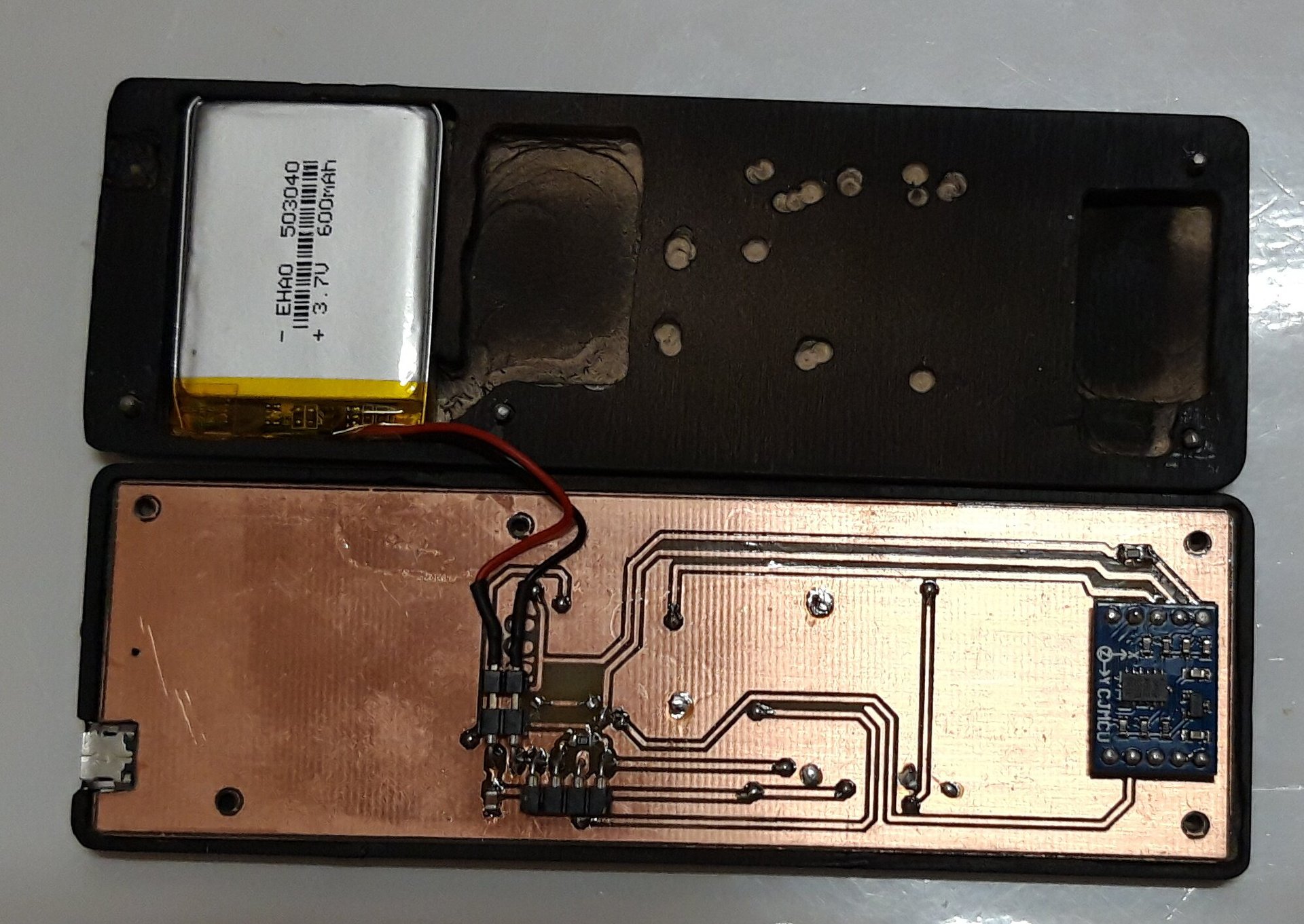

(#) Istvanpisti hozzászólása Ápr 13, 2022 / 38
Építettem egy órát, melyek a megjelenítése nem szokványos. Egymás alatt található 9 db LED, van benne egy gyorsulásérzékelő, valamint egy mikrokontroller. Amikor rázni kezdjük, akkor a gyorsulásérzékelő adatainak függvényében a LED-ek a megfelelő pillanatokban villannak fel, és fel lehet ismerni a megjelenített számokat, időpontot. Az órának a vibra clock nevet adtam, de hogy Alkotó fórumtárs se sértődjön meg az angol elnevezés miatt, van neki magyar neve is, pl. lóbálóra, rázóra.
(#) sandor1632 válasza Istvanpisti hozzászólására (») Ápr 13, 2022 /
Ez marhajó
Le a kalappal az ötletért!
(#) attika válasza Istvanpisti hozzászólására (») Ápr 13, 2022 /
Publikus lesz a kapcsolása?
Szívesen megépíteném én is.
(#) Hp41C válasza attika hozzászólására (») Ápr 14, 2022 / 1
Nézz szét a Wand óra topikban.
(#) Istvanpisti válasza attika hozzászólására (») Ápr 14, 2022 / 7
A rajz nem titkos, (viszont hevenyészett) de azt tudni kell, hogy nem átlagos kontroller van benne, hanem olyan (XMEGA32E5), ami hardveresen meg tudja hajtani a WS2812B LED-eket, amik az áramkörben vannak. Itt 800 kHz-es négyszög jelet kell generálni és az impulzusok alakját a kiküldeni szándékozott szín információ alapján kell kialakítani és kiküldeni, DMA-val (direct memory acces). A gyorsulás érzékelő ADXL345, amit az ebay-en lehet venni kb. 1.500 Ft/db áron, nyákra szerelt állapotban 10 csatlakozóval. Én a WS2812B típusú LED-eket is onnan vettem néhány éve, de nem szalagban, hanem darabonként, mert igy lehet egymás mellé tenni őket. (a HESTORE-ban van mindkettő)
