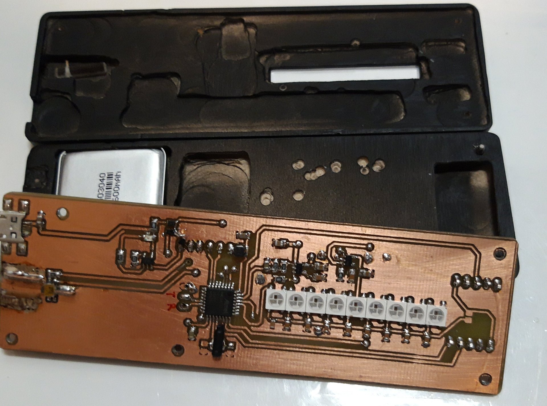

Építettem egy órát, melyek a megjelenítése nem szokványos. Egymás alatt található 9 db LED, van benne egy gyorsulásérzékelő, valamint egy mikrokontroller. Amikor rázni kezdjük, akkor a gyorsulásérzékelő adatainak függvényében a LED-ek a megfelelő pillanatokban villannak fel, és fel lehet ismerni a megjelenített számokat, időpontot. Az órának a vibra clock nevet adtam, de hogy Alkotó fórumtárs se sértődjön meg az angol elnevezés miatt, van neki magyar neve is, pl. lóbálóra, rázóra.
Ez marhajó
![]() Le a kalappal az ötletért!
Publikus lesz a kapcsolása?
Szívesen megépíteném én is.
A rajz nem titkos, (viszont hevenyészett) de azt tudni kell, hogy nem átlagos kontroller van benne, hanem olyan (XMEGA32E5), ami hardveresen meg tudja hajtani a WS2812B LED-eket, amik az áramkörben vannak. Itt 800 kHz-es négyszög jelet kell generálni és az impulzusok alakját a kiküldeni szándékozott szín információ alapján kell kialakítani és kiküldeni, DMA-val (direct memory acces). A gyorsulás érzékelő ADXL345, amit az ebay-en lehet venni kb. 1.500 Ft/db áron, nyákra szerelt állapotban 10 csatlakozóval. Én a WS2812B típusú LED-eket is onnan vettem néhány éve, de nem szalagban, hanem darabonként, mert igy lehet egymás mellé tenni őket. (a HESTORE-ban van mindkettő)

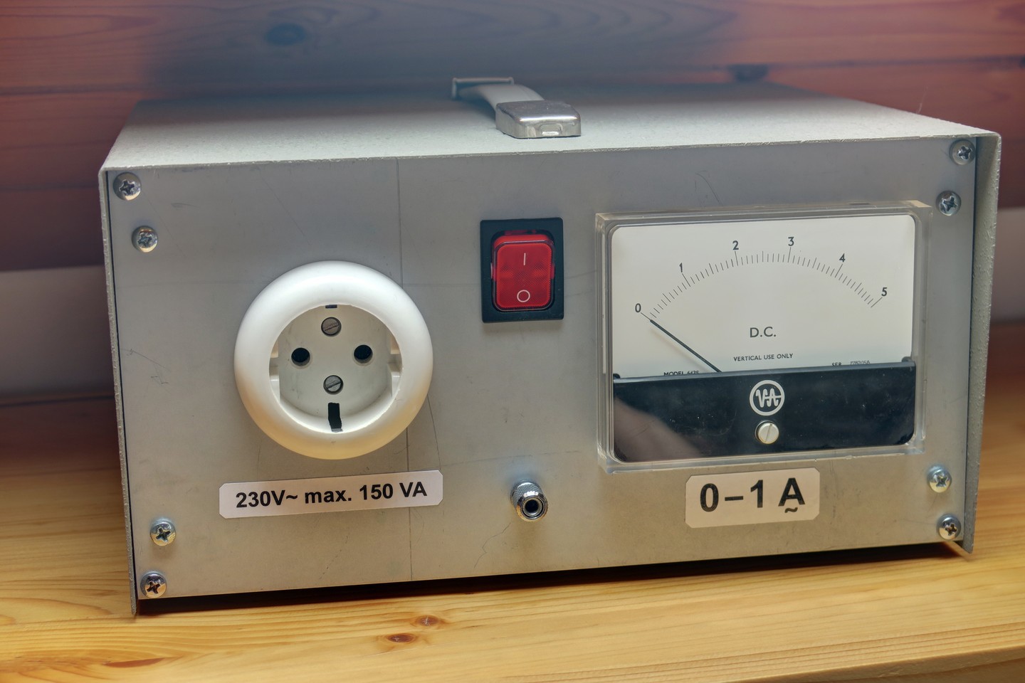

Elkészült a leválasztó trafóm. Nem egy nagy elektronikai bravúr, de munka azért ezzel is volt.
Használd egészséggel ! A kimeneti konektor földelését úgy látom kiműtötted - helyes ! Bár a mai világban igen nehéz földeletlen konektort beszerezni, egészségesebb dolog lett volna azt alkalmazni.

Idézet: „Tehát ez ott nincsen szerinted.” ![]() De aztán rájöttem, hogy mire gondoltál... Úgyhogy fel is ajánlok a kollégának egy "földeletlen" külsőt (bele nincsen) ugyanebből a családból. Az miért is jó, ha a kimeneten nincsen a védőföld bekötve?
Az érintésvédelmi szabályok szerint, a leválasztó trafóról üzemelő készüléket tilos földelni.
Amúgy nem kell földeletlen konnektort használni, csak nem kell bekötni a földelését. Nekem pl. így van megoldva Bővebben: Link, illetve a későbbiekben esetleg kivezetem egy banánhüvelyre mérési célból. A hozzászólás módosítva: Ápr 16, 2022

Idézet: Ezzel az a baj, hogy félrevezetheti a felhasználót. Nem ismerem a szabványokat, de ha van földelő érintkező, szerintem azt be kell kötni. Vagy kivenni az érintkezőt ahogy exabit is tette. „Amúgy nem kell földeletlen konnektort használni, csak nem kell bekötni a földelését.”
@Skori:
Most hatályos szabályról tehetnél fel linket. Méréstechnikailag van olyan felállás, ahol nem baj ha be van kötve a kimeneti oldalon a védővezető, és van amikor baj. De a szabály az szabály... @exabit: Az a zöldsárga a nem földelt konnektor alatt hová megy? Tényleg odaadom ajándékba a földeletlen burkolatot ha kéred, úgy mégiscsak szebb lenne.
Így is van, vagy legyen bekötve, vagy ne legyen rajta.
Tőlem mindenki azt csinál amit akar, főleg akkor, ha pontosan tudja, hogy mit miért tesz.
Viszont a leválasztó trafó, földelt konnektorral (bekötött földeléssel), egy érintésvédelmi ellenőrzésen biztosan bukna.
Nem, egy leválasztó trafó kimenetén ne legyen bekötve.
Talán egyetlen kivétel van, de ebben nem vagyok 100%-ig biztos (akinek frissebbek az ismeretei javítson ki!). Egy leválasztó trafóra két készülék is ráköthető, és ilyenkor a védővezető felhasználható a két készülék egyenpotenciálra hozására, azaz földelni továbbra is tilos, de egymással összeköthető a két konnektor védővezető csatlakozása. Ezen kívül a konnektor védővezetője felhasználható még a csatlakoztatott készülék esetleges testzárlatának detektálására, és jelzésére is, amennyiben ez biztonságos módon kivitelezhető! A hozzászólás módosítva: Ápr 17, 2022
Néhány leválasztótrafót amit láttam különböző feszültséggel, mindnek le volt földelve a vasmagja...
Igen, a vasmagja, meg a készülékház is, ha fémből van, de a kimeneti csatlakozója semmiképpen sem!
Igen, ezt írják mindenhol. A "miértet" meg szinte sehol nem látni sajnos.
A leválasztó transzformátornak az lenne a lényege, hogy a kimenet és a rá kapcsolt eszköz földfüggetlen legyen. Szervíz és teszelési okból használják. Üzem közben gondoskodni kell arról, hogy aktív földelés "ne érje" a készüléket mert egy esetleges testzárlat okán máris földeltté válik a tesztelt eszköz, a leválasztó transzormátor mit sem ér ilyenkor, érintésre (cipőn keresztül) éppen úgy ráz, mintha nem is lenne trafóra kötve. Annyi különbség azonban lesz, hogy a rendszerbe épített Fi-relé (ami ugye a trafó előtt van, ha van), nem fogja érzékelni a hibát. Tehát nehogy jó, egyenes ártalmas hatása lehet az extra földelésnek.
A kettős szigetelésű készülékeket is tilos földelni, függetlenül attól, hogy milyen (pl. fém) házban lakik. Egy, a rendszerben lévő készülék éppen az extra földelés miatt feszültséget juttathat a feleslegesen földelt készülékházra. A hozzászólás módosítva: Ápr 17, 2022
Műtőkben minden készülék leválasztó trafó után van, + leföldelve is le vannak.
A primer-szekunder közötti zárlat kizárható a leválasztó trafó felépítéséből adódóan.
A dolognak nincs köze a primer-szekunder zárlathoz, én sem arról írtam. A műtőkben üzemi védőföldelés vagy EPH van? Gyaníthatóan az utóbbi.
Műtőkre, orvosi berendezésekre, külön szabályok vonatkoznak, és bizonyos tekintetben sokkal szigorúbbak, a sztenderd eszközökre vonatkozó szabályokhoz képest. Pl. szinte biztos, hogy sokkal magasabb szigetelési ellenállást követel meg.

Az a zöldsárga vezeték az az előlapon lévő csavaros banán aljzatra megy ki, ha esetleg valami méréshez kellene. Majd kap feliratot az is. Köszönöm a felajánlást, de nem élnék vele. Elismerem hogy egy gyárilag földelés nélküli aljzat talán még figyelemfelkeltőbb lenne, viszont mivel rajtam kívül más úgysem használja, úgy gondolom plusz biztonsági elemekre nem lesz szükség.
Amúgy nem választ le tökéletesen: 10-20 mikroamper körül így is tud folyni a föld felé áram. Részben azért készült hogy engem védjen, részben pedig a lakás elektromos hálózatát akartam védeni, hogy egy esetleges zárlat esetén ne a kismegszakítót nyomja le amire esetleg más is rá van kötve.
Egy csomó dologra jó egy leválasztó trafó, persze elsősorban az áramütés veszély csökkentésére. De egyúttal pl. zárlati áram korlátozó, zavarszűrő, és mint a képeket látod esetleg a komplett készülék ki van egészítve pl. árammérővel. Nálam még ki van egészítve: feszültség, valós teljesítmény, és energia méréssel, van benne még egy kisebb szabályozható toroid, lágyindító a primer oldalon, és túláramvédelemként: kismegszakítók hátul, meg persze van még primer oldali főkapcsoló, és további szekunder oldali kapcsolók.
Ez így van ahogyan mondod.
Tudni és érteni is kell az elméletet, majd ennek megfelelően cselekedni. Nálam például elég gyakran előfordult, hogy telefonközpontban kellett oszcilloszkóppal mérni. Bevállaltam, hogy az oszcilloszkópot leválasztó transzformátoron keresztül tápláltam (tudva hogy a 48 Vdc megjelenlehet a burkolaton is, valamint hamisítja a mérést). Gumitalpúban, tudva ki kivel van, vállalható kockázat. De: - Ez itt már nagyon OFF. - Hatályos magyar szabályt eddig még senki sem tudott bemutatni (olyan ez mint a Kolumbó felügyelő felesége, akire mindig hivatkoznak, csak senki sem látta ) |
