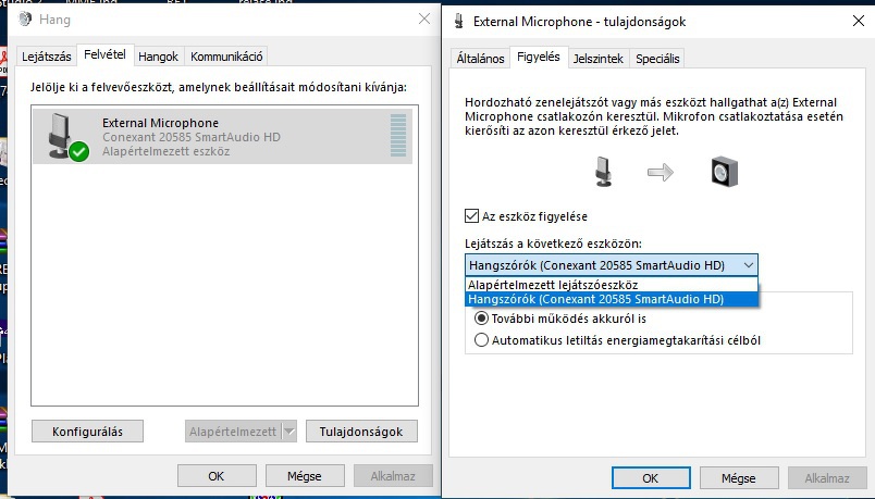

Hogyan tudom azt beállítani Win10 alatt, hogy a mikrofon bemeneten érkező jel megjelenjen a hangszóró kimeneten? A bemenet és a kimenet külön-külön jól működik, tudok felvenni visszajátszani hangot, skype-olni, stb.
Az XP -n ez úgy emlékszem alapból működött, de itt nem is találok ilyen beállítást.
Nem találtam a témához jobban illő topikot, ha van, kérem a hsz. áthelyezését.
(#) AZoli válasza AZoli hozzászólására (») Ápr 27, 2022 /
Megtaláltam.
(#) Udvari Zsombor válasza AZoli hozzászólására (») Ápr 27, 2022 / 1
Tálca → hangszóró ikon → jobb klikk → Rögzítőeszközök → dupla kattintással kiválasztod a csatlakoztatott bemenetedet → Figyelés fül → ☑ Az eszköz figyelése (bepipálni) → a legördülő listában kiválasztod a kimenetet ahol megszólaljon → Alkalmaz gomb ‒ elvileg hallanod kellene a mikrofonodat a hangszóróidból. Tálca → hangerő ikon → jobb klikk → Hangerőkeverő megnyitása ‒ itt külön fogod tudni szabályozni a mikrofon bemeneted hangerejét anélkül, hogy az egész gépedet le kellene halkítanod.

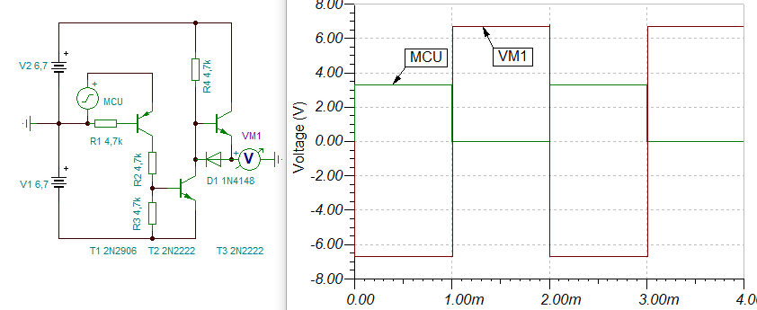

Mint minden esetben megint gonban vagyok. A programozás az ok, megy is talán, de most elakadtam. A lényeg, hogy RS232 segítégével szeretnék elkapni egy trigger eseményt a programomban. A triggert egy MCU-nak kellene adnia. Nekem nem feltétlen kell kétirányú kommunikációra való max232IC (meg nincs is itthon, sürgős is lenne a dolog), csak olyan megoldás érdekelne, ami pl. a ring-lábra logikai 1-et varászol az mcu-segítségével. Ez -15V lenne, de az USB soros átalakítóm -6.8V környékét ad ki. Itt jönnek a gondok mert nincs itthon optocsatolóm, és az MCU-t hajtó táp és a PC usb soros átalakítójának GND-i szerintem nagyon nem egyformák. (kis kínai szkóppal nem néztem meg, de kézisaccolóval igen. Egyenfesz méréskor 0V, de váltóban már 6,7V körül van a két GND között... )Ezért nem tudom hogyan lehetne egy tranzisztorral kapcsolni jelet. Arra gondoltam, hogy a soros port kiad folyamatosan -6.8V-ot az egyik lábán a sajátGND-hez képest, és azt a trigger eseménykor ráteszem pl. a ring-re, vagy másra, ekkor a VB.Net program elkapja a change eseménnyel. A tranzisztor bázisát ellenálláson keresztül MCU logikája hajtaná. Azonban ekkor nem ártana közös GND ha jól sejtem. Valakinek van ötlete hogyan lehetne gyorsan megoldani ezt a problémát optocsatoló nélkül? Kell egyáltalán? Lehetséges megoldani opto-nélkül?

A gondom többrétegű, még nem kötöttem össze semmit semmivel, először kérdezek inkább!
Még nem 100%- hogy a change esemény menni fog egyáltalán azzal a megoldással amiben gondolkodok, mert +/-6.7V között kell kapcsolnom, de egyelőre nincs még meg csak a -6.7V a soros port egy-két lába és a sorosport GND-je között. Ha ezt is sikerülne kapcsolnom valahogy, akkor sem tuti a siker, mert logikai 0-ra kell váltania a lábnak 0V esetén, ami nem biztos egyelőre.
Azaz lehet, hogy olyan kapcsolás kellene, amiben ha a +3.3V megjön az MCU felől (tranzisztor(ok) bázisára), akkor a -6.7V-t lekapcsolja, és a +6.7-et rákapcsolja az adott pin-re. Egyelőre nem megoldott a dolog, gondoltam olyasmire, hogy két NPN és PNP tranzisztorral oldanám meg, de nem gondolkodtam rajta egyelőre sokat.
Első körben jó lenne olyan kapcsolás is, ami a -6.7V-t kapcsolja rá az egyik pinre ha van a bázison MCU felől jel, ha meg nincs, akkor 0-t ad a pin-re. Hátha ez is kapcsolja már nekem a change eseményt az adott-pin-en a VB.Net programomban. Ehhez szerintem nagyon kell a közös GND, mert ki kell tudni nyitni a tranzisztort.
Ehhez készítettem egy ppt-t, abban lehet rajzolni, ötletelni, ha van kedvetek rajzoljátok le a ötleteiteket, köszi!
Egyelőre csak skicc minden, nem éles rajzok ezek, csak gondolatok! Úgy kell nézni!
Köszi mindkettőtöknek!

(#) proli007 válasza KoblogPerGyok hozzászólására (») Ápr 29, 2022 / 1
