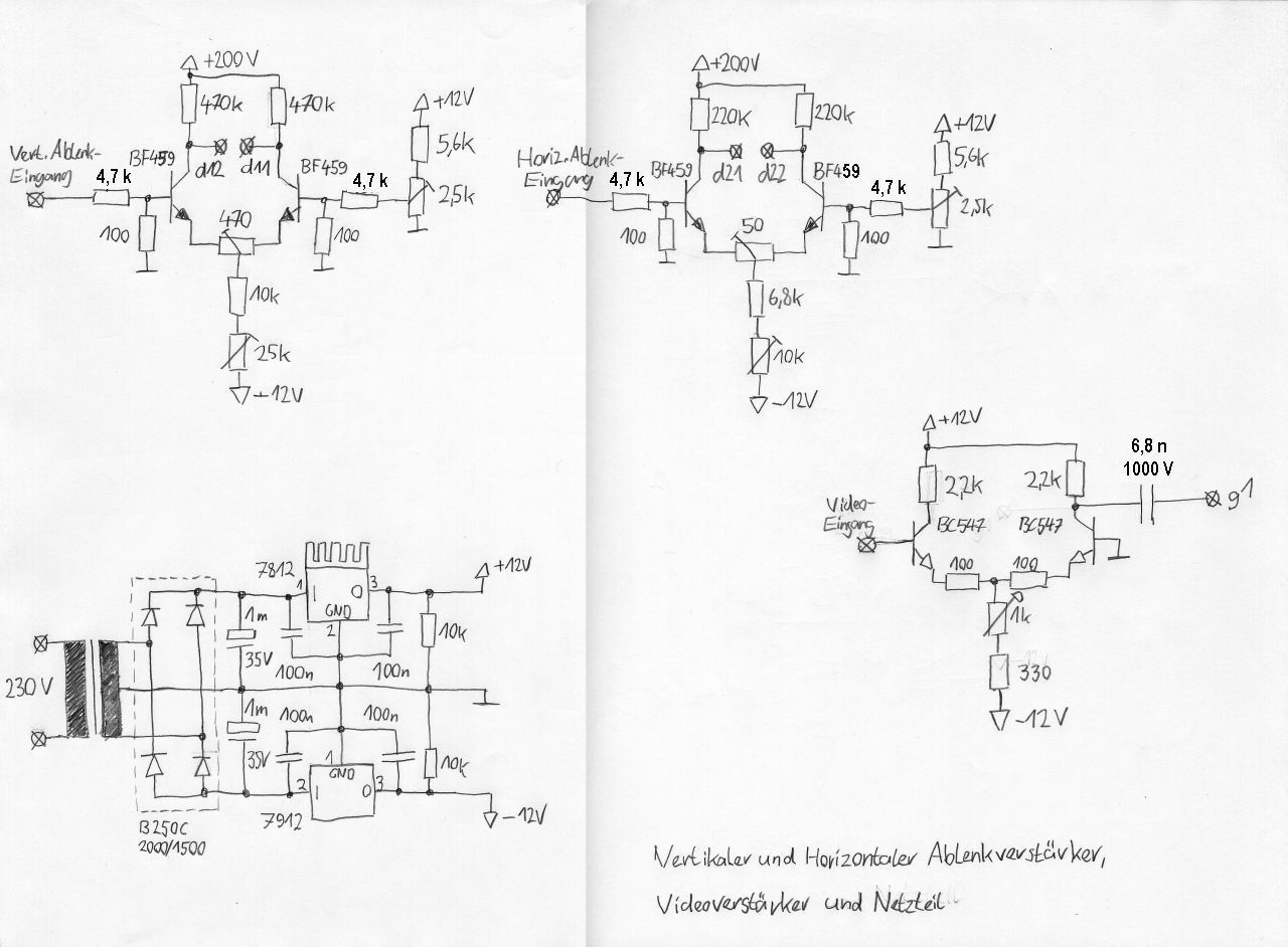

(#) Krisztoszteron hozzászólása Máj 12, 2022 /
A mellékelt kapcsolási rajzon lévő BF459 tranzisztorhoz keresnék helyettesítőt. (Bal felső sarok)
A lábak kiosztása nem számít, a nyák még tervezés alatt van.
A kapcsolás innen származik: Bővebben: Link
Előre is köszönöm!
A hozzászólás módosítva: Máj 12, 2022
(#) kadarist válasza Krisztoszteron hozzászólására (») Máj 12, 2022 /
Egyébként kapható a típus, de beírtam a "Keresztreferenciák"-ba és adott is helyettesítőt. Bővebben: Link
