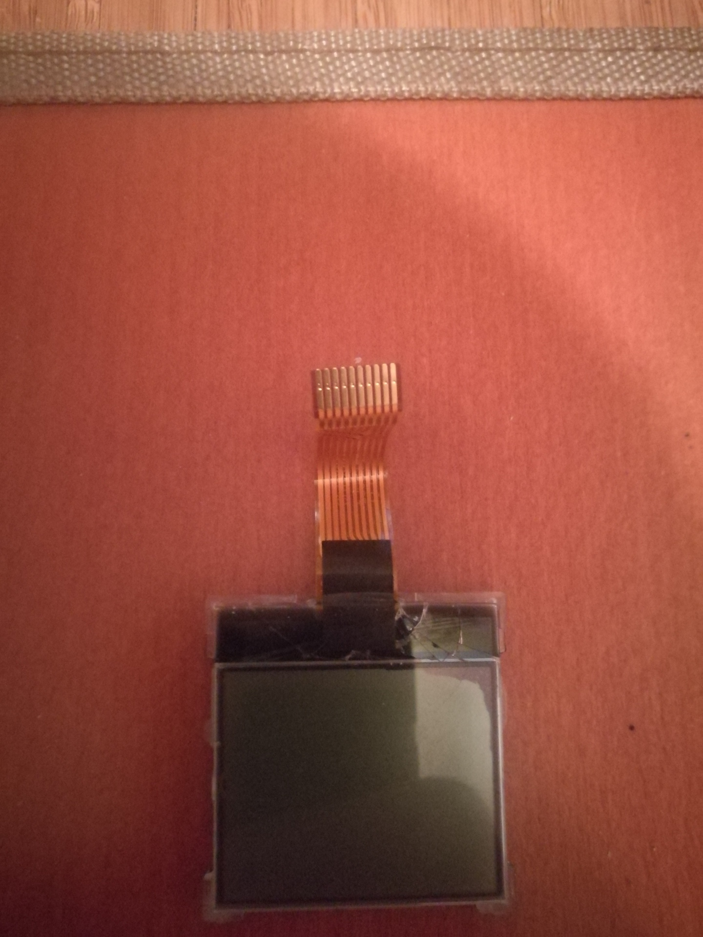

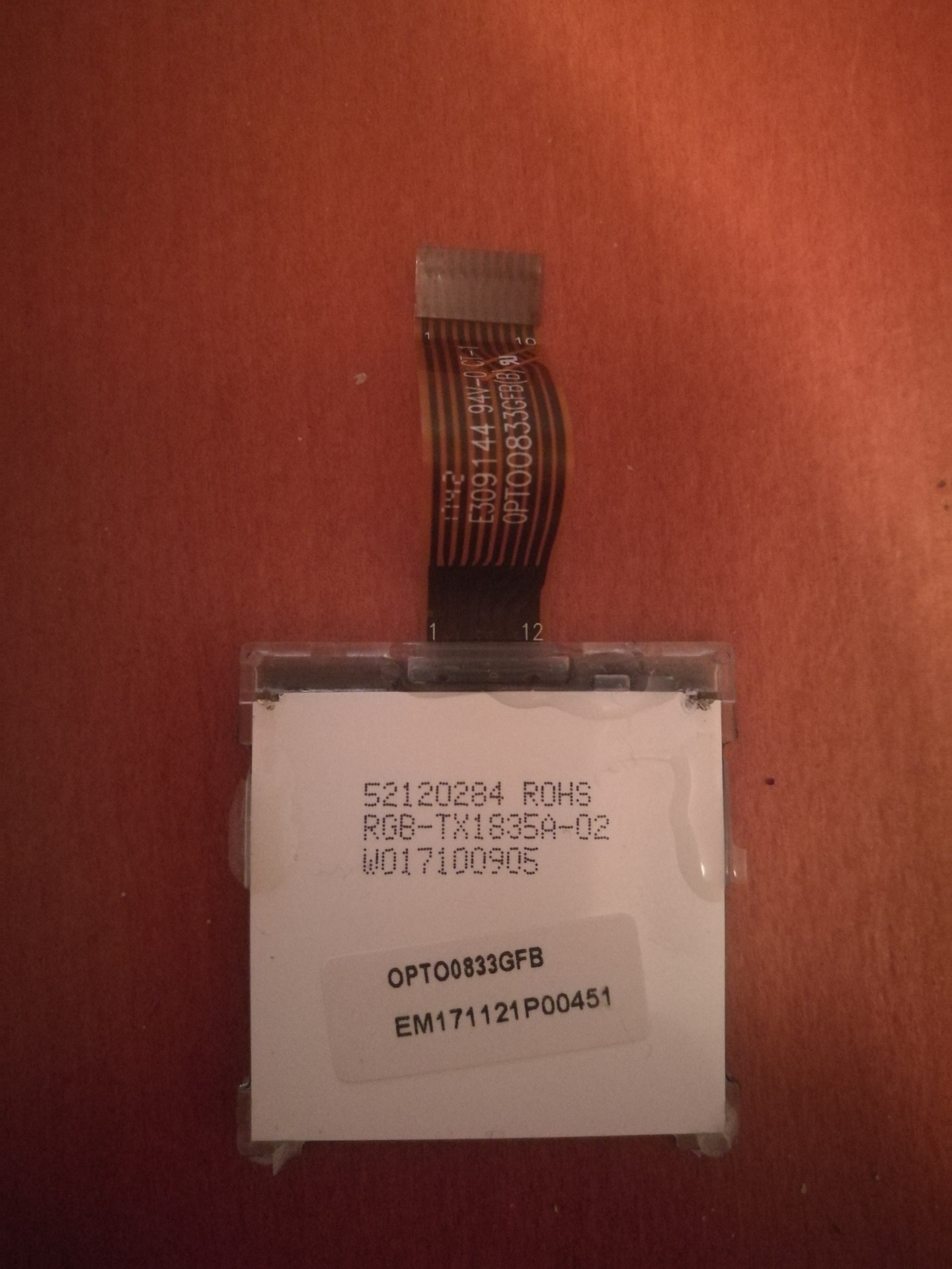

(#) Mészy hozzászólása Feb 19, 2022 /
Üdv Mindenkinek!
Egy kis segítséget szeretnék kérni és ez tűnt a legmegfelelőbb topic-nak.
Adott a képeken látható kis kijelző. Van rajta egy típus szám, de sajnos erre vajmi kevés találatot kapok.
Gyakorlatilag semmi infóm róla azon kívül, hogy saccolás alapján valahol 64x64 és 128x128 képpont között van a felbontása és monochrome.
A kérdésem az, hogy ismeri-e esetleg bárki? Bármilyen infót szívesen fogadok róla.
(#) Lucifer válasza Mészy hozzászólására (») Feb 19, 2022 /
Miben van?
(#) Mészy válasza Lucifer hozzászólására (») Feb 19, 2022 /
Egy RFID olvasó készülékben NEDAP gyártmányú. (Nedap VP 5004 VELOS)

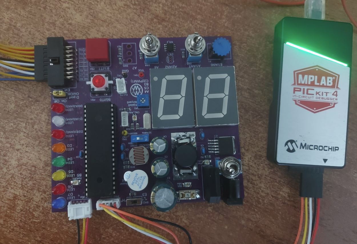

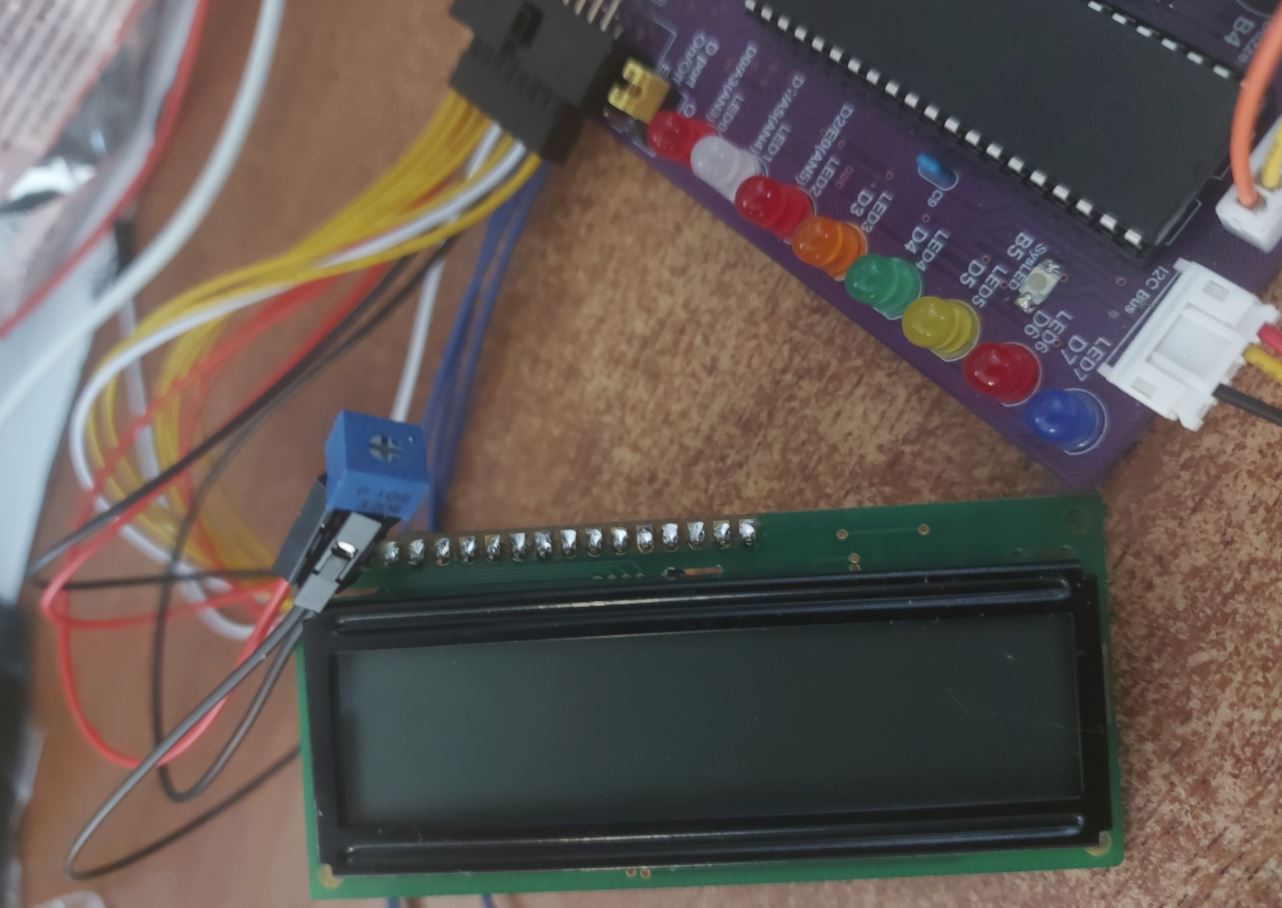

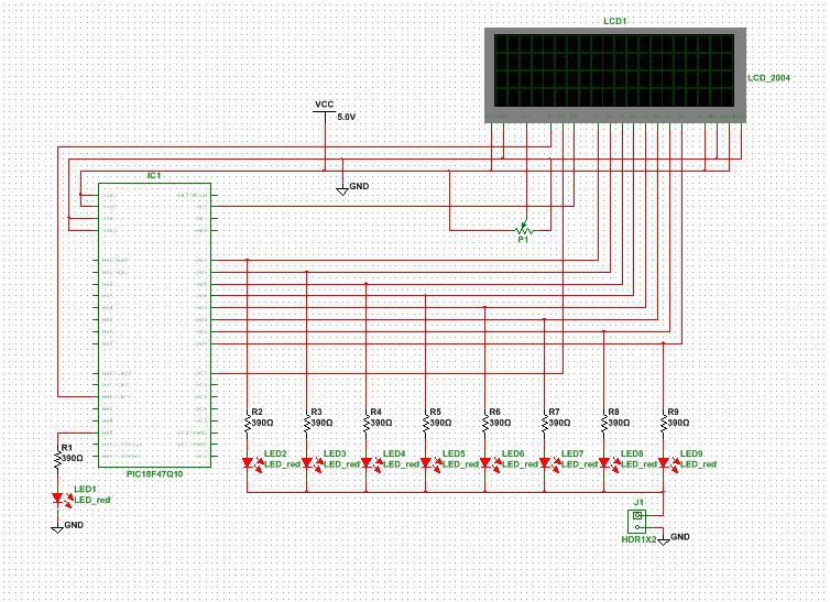

(#) spenyo hozzászólása Máj 28, 2022 /
Nos az LCD-t rendesen bekötöttem - szereztem egy 2x16-ost is, de azt sem tudom életre lehelni..
Próbáltam 8 és 4bites vezérléssel is de mindegyiknél ua. a probléma.... semmi reakció.
A kontraszt működik, de mindkét kijelzőnél csak minden második (2x16 : második sor, 4x20: 2 és 4.) sor kockásodik be a végállásnál.
Nos mivel fejlesztő környezetem van megpróbálok kivonatos rajzot feltenni ahogy sikerül..
Azt tudja valaki, hogy bekapcsoláskor 4 vagy 8 bites üzemmódba áll fel az LCD rendszere - én a 4 bitesre saccolok, de nincs infóm róla.
A rendszeren tudom ellenőrizni az adatbiteket - oktatásra terveztem ezért minden egyes portkimenetre van akasztva egy-egy LED... ami lekapcsolható a vonalról (ez sem segített eddig).
Ha valaki nagy spíler a dologban és budapesti szívesen elugrok hozzá, mert már egy hete csak szívok .
Megpróbáltam ennek az oldalnak a programját átalakítani : https://electrosome.com/lcd-pic-microcontroller-ccs-c/ , és tenni bele visszajelzést, hogy mikor hol kolbászol a program, de az lcd_init() parancs után úgy tűnik valahol beáll a program mint a szög, mert az utána levő LED be-ki kapcsolás már nem történik meg...
Csináltam néhány képet a rendszerről és az LCD-kről ...
(#) nagym6 válasza spenyo hozzászólására (») Máj 28, 2022 /
Inicializálási hiba lesz nagy valószinüséggel. Azaz programban van bibi. Próbálj hosszabb időket állítani, inicializálásnál hosszabb idők kellenek mint üzemben.
Még egy ötlet. Esetleg a proci gyorsabb órajelen megy, mint a programban kalkulált. Próbáld lassú órajellel.
