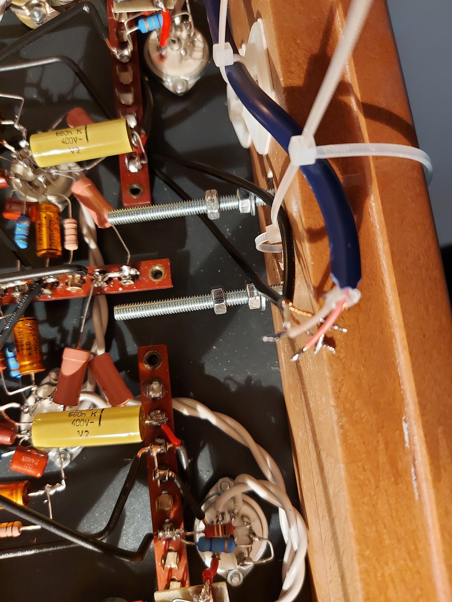

Ezt a zajt már az erősítő megépítése elején is hallottam de nem tudom mi ez... Nagyfrekis gerjedés? Elég halkan csinája ezt... csak akkor hallani ha odanyomom a fülem a hangszóróhoz.. Jelenleg kiszereltem a potit (bementet egyből a csövekre kötöttem), 100ohmmal letettem a földre a fűtés közepét és az egész erősítő központosan levan földelve.
Csatoltam egy képet hogyan kötöttem össze a RCA bementet a csövek bemenetével lehet innen is szed most egy kis zajt, de közel sem olyan mint potival.

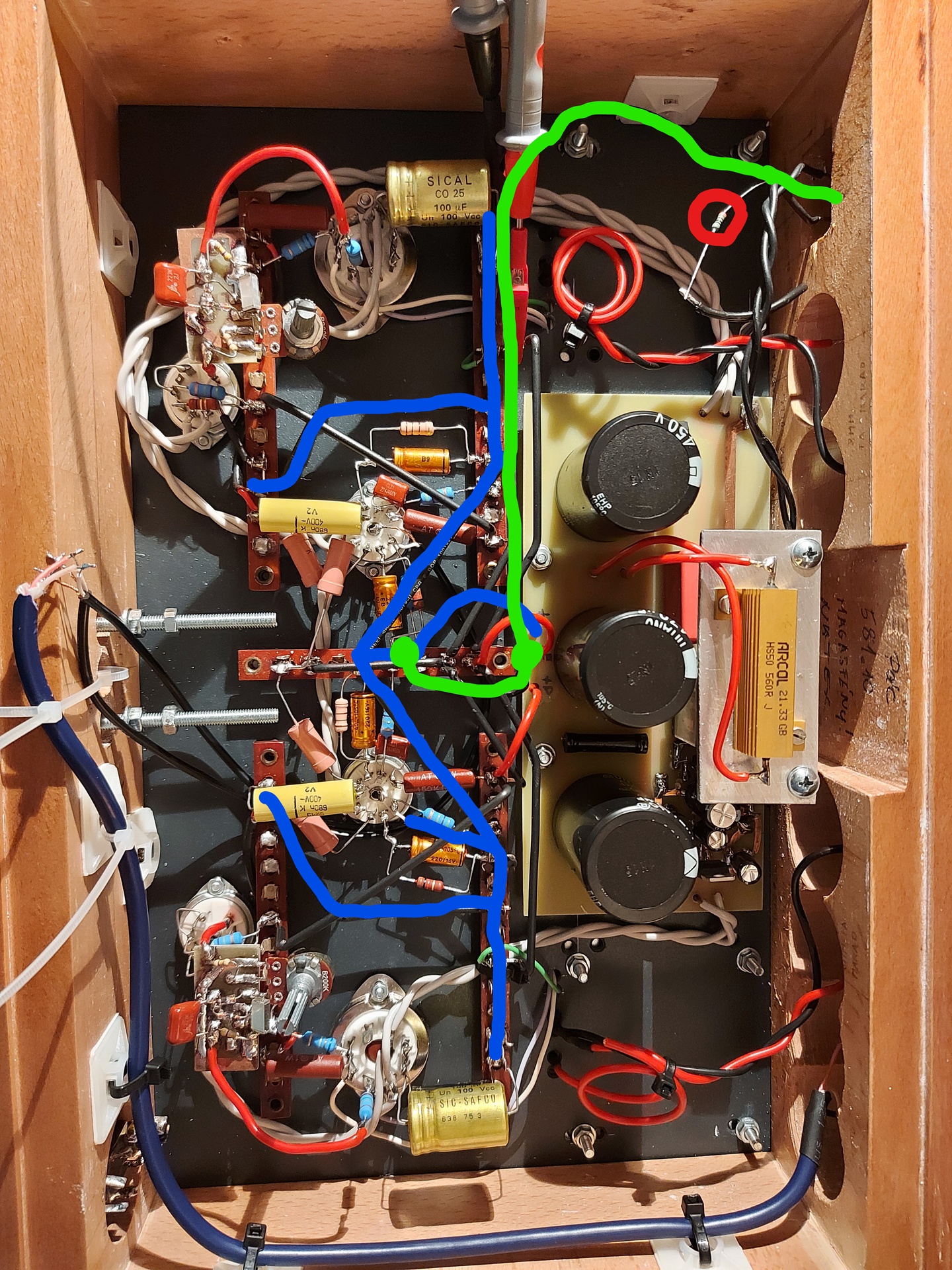

(#) sandor1632 válasza BLY94A hozzászólására (») Jún 4, 2022 /
Ne haragudj, de ha nem segítesz a hibakeresésben azzal, hogy sokadik kérés után végre lerajzolod az erősítő gnd és táp huzalozását, akkor mi sem fogunk tudni segíteni Neked.
(#) BLY94A válasza sandor1632 hozzászólására (») Jún 4, 2022 /
Erre gondoltál?
Rajz!
Ebben a katyvaszban egy fotó alapján nem várhatod el, hogy mások kiguvadt szemmel órákon át bogarásszák mi hova megy.
Oké én feladtam.. ennyit tudtam segíteni.
Mire gondoltál? Kapcsolásam van meg ezek a képek. Nem készűlt előre róla bekötési rajz.
A képen minden rajta van: kék a táp negatív a zöld meg a földpont.
Ha letöltöd a képet akkor rátudsz nagyítani az egyes részletekre.
Ha nagyon szükséges meg a táp nyáktervét tudom elküldeni és azon kívűl nincs másom.

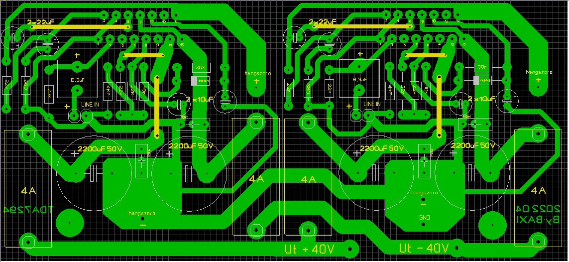

(#) Baxi hozzászólása Jún 5, 2022 / 1
Elkészült a 25kg "kicsike"
7db ST151, és 4db TDA7294 véggel. Még a tda-k gerjednek, de........működik. Majd még futok velük pár kört. A +/-60V (ST151) és a +/-40V (TDA7294) gnd-ket közösíteni akarom csak azt nem tudom hol kellene. Az egyenirányítás után vagy már a trafók szekunder tekercseinél. Szerintetek melyik a jobb megoldás?
Segítséget válaszokat előre is köszönöm.
(#) reloop válasza Baxi hozzászólására (») Jún 5, 2022 /
Szia! A jelforrás közösíti a bementi testpontokat. Ha ezen kívül újabb összeköttetést hozol létre az földhurok.

(#) BLY94A válasza tothbela hozzászólására (») Jún 5, 2022 /
A 470K-t áthidaltam 1nf-al és ilyen 50hz + valami magas frekis hangot ad, a magas frekis hang már régebb óta jelen van csak most hangosabban szól eddig csak a háttérben lehetett hallani.
+ jelenleg kikötöttem a váltóáramú fűtését a PCL-eknek és kívűlről adok nekik DC tápfeszt és így is brummog... Lehetséges hogy táptrafó felűl megszórja a csöveket és azért brummog alapból is..?
Árnyékolás után lehet egyszerűbb lenne mérni... A kimenőket meg már korábban megfordítottam úgy ahogy mondtad, de még így is van rajtuk egy pici búgás indulás előtt de ez már elhanyagolható szerintem, szinte alig hallani közelről.
Nem hozott változást az 1nF. Ma reggel csatoltam hozzá hangfájlt hogy milyen hangot ad.
Nem terveztem búrát rá de elgondolkodtató, lehet szerzek kísérletből egyet rá.
A trafók fikszen fognak vasból készült árnyékolást kapni.
Jelenleg várok egy 2x100K Log-os potira azzal jövőhéten vagy utana lesz kísérletem.
Annyit változott, hogy korábban mondtam hogy rádiózik és mondtátok hogy forasszak egy 100-470pF kondit az RCA benetekről a földre az majd kiveszi.. Még nem forasztottam oda de most már érdekesen csak a jobb oldala rádiózik.
Jelenleg nincs váltóáram a 2 pcl közelében és mégis brummog szóval nagyvalószínüséggel akkor a táp trafó szórja meg de nem kiabálom el. Beszerzem a búrákat és megnézem azzal.

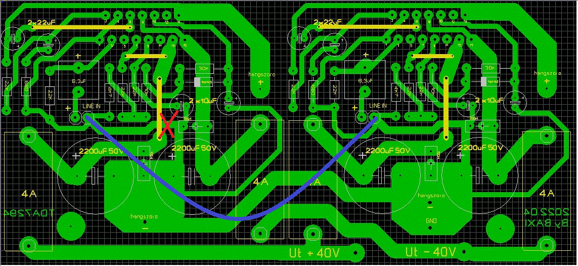

reloop:
Akkor ez konstrukció hibás . S nézegetem ma, s akkor jön elő a gerjedés amikor a meleg pontok össze érnek. Azaz egy panelen ugye két IC-van. Az egyikre rádugom az RCA-t semmi baja, ahogy a másik IC-re is rákerül az RCA akkor kezd el gerjedni. S érdekes (számomra), hogy nem a rca ház (gnd) összekötésével jelenik meg a gerjedés, hanem a meleg pont csatlakozásánál. (azaz amikor dugóm be az rca-t s az apa része már kontakttól s még a ház nem akkor jelenik meg a brum/gerjedés. Ha csak a rca testet érintem az aljzat testéhez nincs semmi, csak amikor a meleg jel is "oda " kerül.
Elvágom a vezetőket s külön vezetékezem be a tápot, vagy csináljak új nyákokat, szerinted?

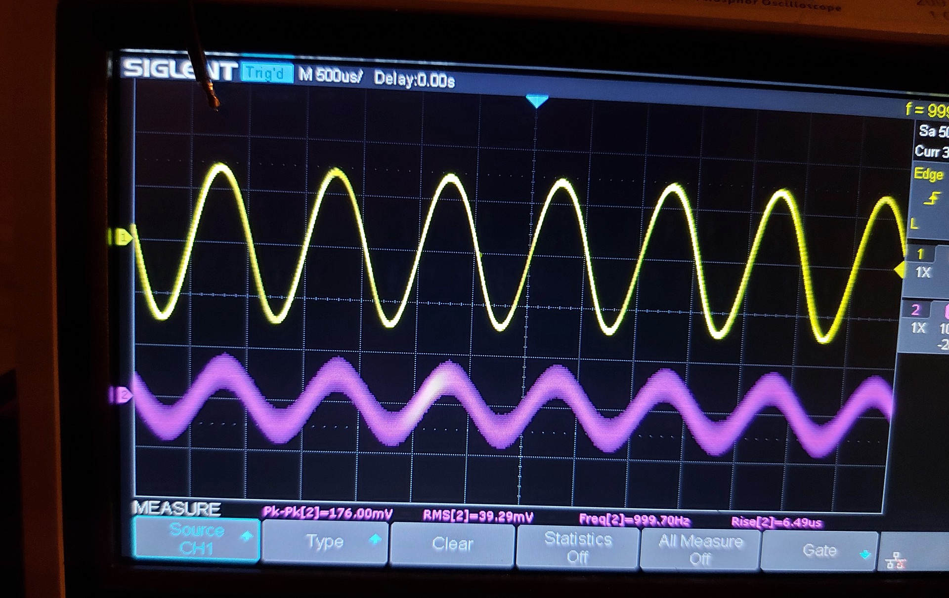

(#) BLY94A válasza Ge Lee hozzászólására (») Jún 5, 2022 /

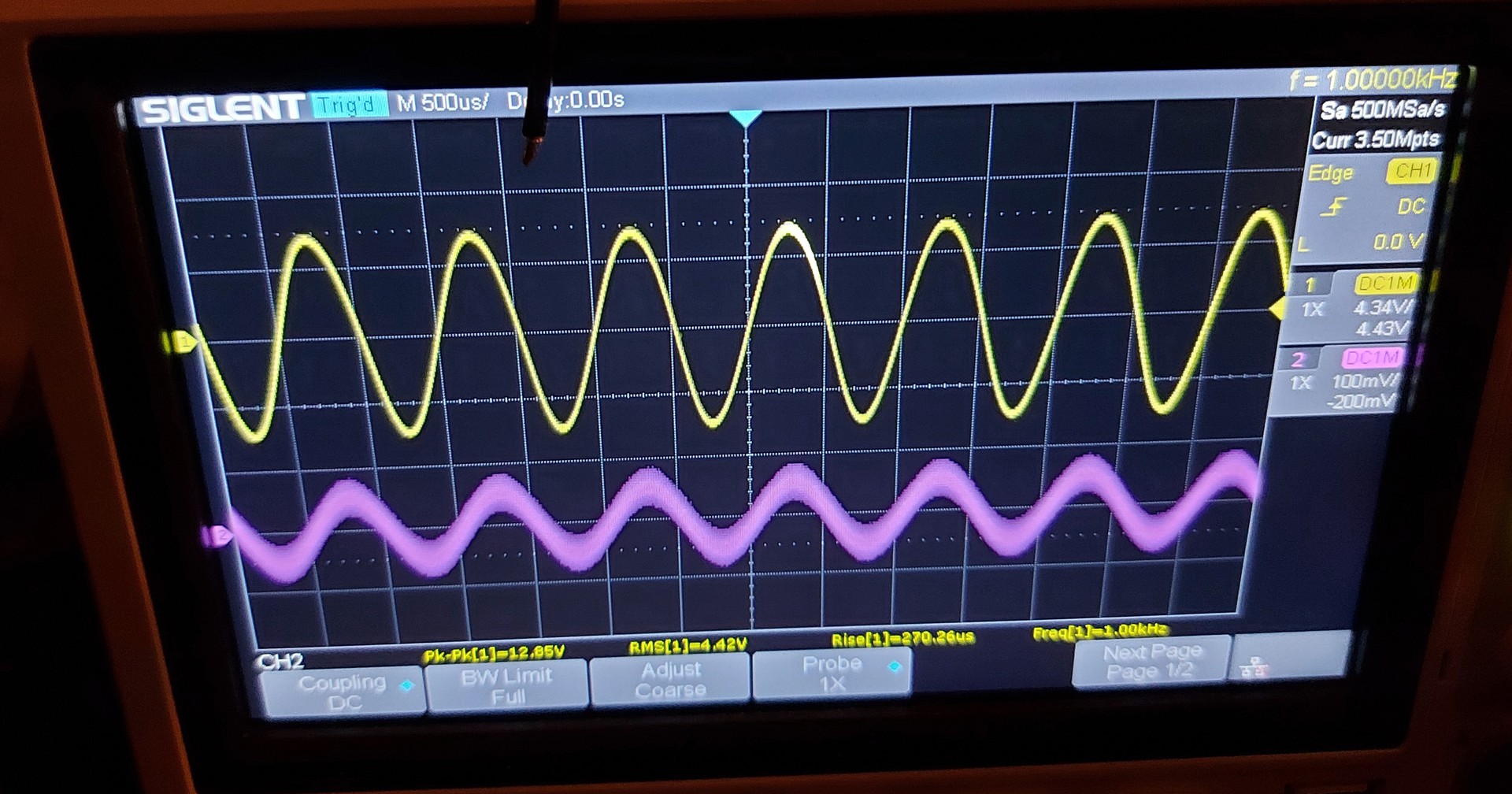

Az erősítést kitudjuk úgy deríteni hogy leterhelem 8ohmmal és szkóppal megnézem a bemenő jel nagyságát meg a kimenőét? Pk-Pk kell vagy RMS?
(#) tothbela válasza BLY94A hozzászólására (») Jún 5, 2022 /
Mindegy hogy RMS vagy bármi, úgy is az egymáshoz képesti viszony számít. Jelforrás is mindegy, akár a szkóp kalibráló négyszög jele is lehet.
A kimenő legnagyobb torzítatlan jel 10V nagyságú, ezt kell majd osztani az erősítéssel, hogy az érzékenység megkapd.
Hangszóróra kötve ilyen értékeket mutat.
Tudnám még hajtani csak akkor már torzít.. Van arról is képem hogy milyenné válik ha túlnyomom.. csak max 8mb-t tölthetek fel...
Bemenő: 176mV Pk-Pk 1Khz telefonos jelgenerátorról..
Kimenő: 12.85V Pk-Pk
(#) BLY94A válasza BLY94A hozzászólására (») Jún 5, 2022 /
12,85V/0.176V=73.0113 ----> 12.85/73.0113=0.176? így?
Azt hittem nagyobbat erősít, de ez így normális. Ez a végcső anódjáig 60dB.
