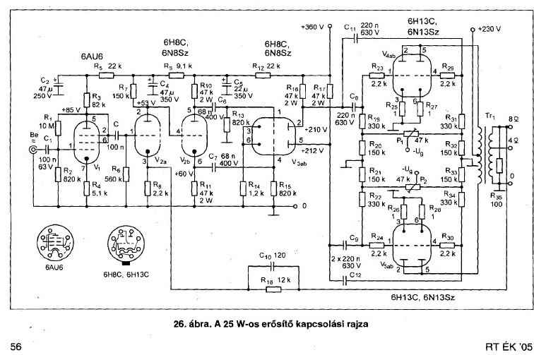

Jo napot kívánok az Urak segítséget kérem!
Szeretnek építeni 6H13C PPP erősítőt, amely RTEK 2005 évkönyvében található
eddig a deszka mono modellig részig jutottam el.( kész a tápegység, erősítő légszerelt próba üzem)

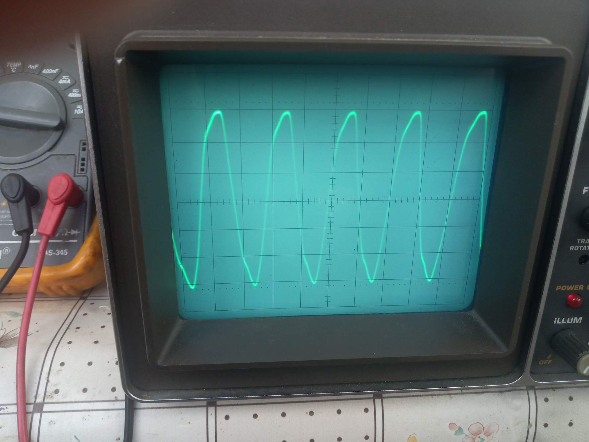

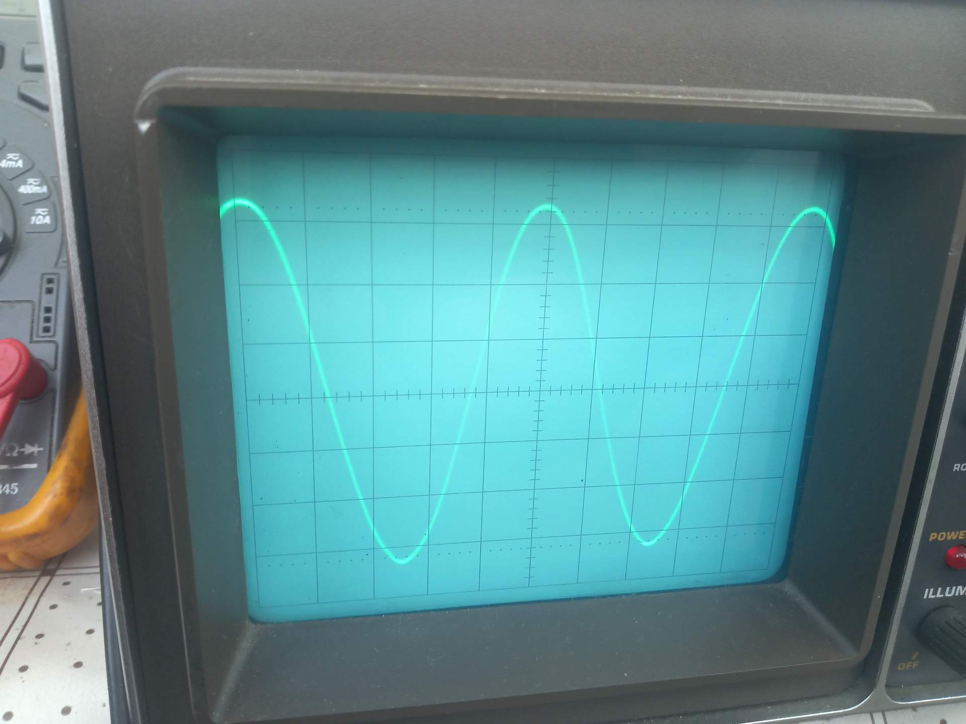

A terhelt kimenő trafó szekunder részén 1Khz, szkopal szép jelet mertem, de nem értem miért torzult a 10Khz és a 15khz jelek.A kimenő trafó adatai EI96:16cm2 Primer 6x207 menet és a szekunder 4*92menet.
Mellékelem a szkop ábrákat!

A végcsövek triódák. Amíg a pentódáknak van árnyékolórácsuk ami az anódot leárnyékolja a vezérlőrácstól, addig a triódának ilyen nincs. Ezeket nem könnyű meghajtani anódból, vagyis anód kimenetű fokozattal. Triódákat illik katód követővel hajtani, aminek kisebb a kimeneti impedanciája.
Csúnyán fogalmazva a végcsövek Miller kapacitása nagy.

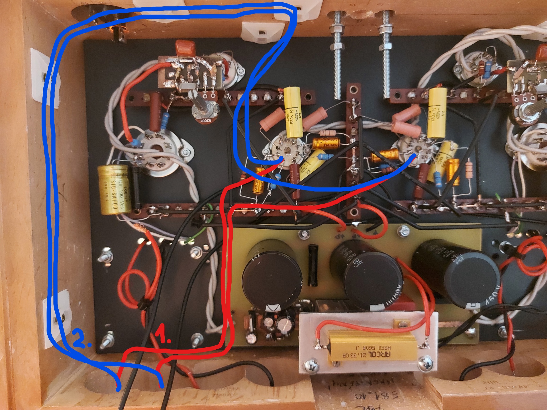

(#) BLY94A hozzászólása Jún 6, 2022 /
Lenne gyors kérdés:
Az árnyékolt bemeneti kábel elmehet kb 1-1.5cm közelségben a fűtőkábel mellett? Vagy mindenképpen kerűljem el a váltóáramú kábeleket? Mert ha elekell kerűlnöm akkor lénygesen meghosszabodik a bemeneti kábel. Csatoltam egy képet hogy hol vezetném el...
Piros lenne a legközelebb...

(#) Ge Lee válasza BLY94A hozzászólására (») Jún 7, 2022 / 1
Nálam talán össze is érnek, mégsem okoz gondot.

16VPK feszültséget mertem a kimenő trafón, 1khz, 8ohm terhelésen.Igen megpróbálnám a katód követős megoldást is,lehet meg nehezebb lesz a meghajtás a PPP miatt!! Itt az anódtáp 230Volt.
Szkopon nem tapasztaltabb 20Hz sem mely-hang csökkentés es torzulást! Köszönöm,de SE kapcsolást nem szeretnek építeni, keveslem a 5-6W kimenő teljesítményt!

Ezekkel a csövekkel nincs, de itt is ugyanúgy kell számolni mint félvezető erősítőnél. Na meg persze át kell először nyálazni a csövek adatlapjait, lefektetni az elvárást, majd utána gombhoz a kabát.
Ha a végcsövek et meghajtó ikertrióda katód követő lesz, akkor az előtte lévő anód/katód splittert át kell alakítani LTP splitternek. Előtte akkor marad még egy pentóda. Ezekből kell összegazdálkodni a szükséges erősítést. A visszacsatolás valószínűleg majd erre a pentódára fog csatlakozni. A kapcsolás egyszerű, a megfelelő munkapontokat kell kalkulálni. A lényegi rész rád fog esni, mert fokozatosan fell kell építeni az erősítőt. Én átnézem az adatlapokat, te pedig méregetsz. Már most is érdemes méregetni, amiből sok minden kiderülhet. Ha PC mellé kerülök, berajzolom a kapcsolásodon hogy hol kellene mérni. Telefonnal ez nehézkes. Először le kell kötni a negatív visszacsatolást, hogy az erősítő valós nyílthurkú erősítését, frekiátvitelét és fázistolását megtudjuk. Visszacsatolt erősítő esetén nálad a V2a úgy próbálja tartani az átvitelt, hogy egyre nagyobb jelet küld a V2b triódára, az meg a V3ab triódákra. A V3ab már nem tudja meghajtani a végtriódákat, ezért torzításba megy az erősítő úgy, hogy a végcsövek ki sincsenek hajtva.
Vélhetően hasonló jelenség okozza a mosfetes végerősítő grízes hangját.
Ha lekötöd az R18/C10 visszacsatoló tagokat, akkor meg tudod nézni milyen az átvitel. Nagyobb lesz az erősítés, ezért óvatosan. Valószínűleg pár kHz felett már el kezd esni a jel, de éppen ez érdekel minket.
Még a visszacsatolás lekötés előtt érdemes szkóppal (én mindig soros 10 nF/600V-on keresztül mérek csövest, nem bízom a szkóp AC állásában) megnézni azokat a hullámformákat ismét. Csak hogy most a V2a, V2b, V3a és a V3b anódjain. Esetleg négyszög jellel is. Sok minden kiderülhet.

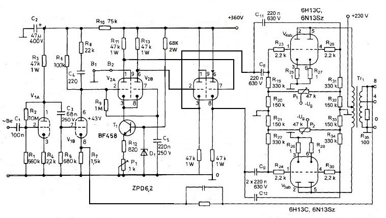

(#) sandor1632 válasza sebestyen_ferenc hozzászólására (») Jún 7, 2022 /
A második rajzon hiányzik 2 vonal, a párhozamosan kötött végcsövek közül 1-1 nem kap vezérlőjelet.
(#) Gafly válasza sandor1632 hozzászólására (») Jún 7, 2022 /
Hacsak ez az egy gond lenne vele...
A hozzászólás módosítva: Jún 7, 2022
(#) sandor1632 válasza Gafly hozzászólására (») Jún 7, 2022 /
Ez szúrt szemen első ránézésre.
(#) tothbela válasza sebestyen_ferenc hozzászólására (») Jún 8, 2022 / 2
Megnéztem a csövek adatlapjait. A végtrióda 5,5mA/V meredekségű, 1kOhm körüli anód impedancián 55Vpp anódfeszültség változáshoz 10Vpp, 220Vpp-hez 40Vpp kell.
Az anód-rács kapacitás 10pF, a katód-rács kapacitás 8pF. Részletes számítás levezetése nélkül ez a duplázott triódák miatt 136pF-nak felel meg. Erre a kapacitása dolgozik a meghajtó cső. Ez elég nagy érték, az EL34-nek kb tízszerese. Ezért nehéz triódás végerősítőt tervezni. Viszont mivel a triódák torzítása a legkisebb, érdemes lehet megpróbálni visszacsatolás mentes erősítőben gondolkodni.

(#) sebestyen_ferenc válasza tothbela hozzászólására (») Jún 8, 2022 /
Köszönöm , hogy utána néztél és kiszámoltad a meghajtás igényt.
Ebben a kapcsolásban teljesítmény triódák paralelbe vannak kötve, ilyenkor optimális illesztő ellenállás a felére csökken, az anóddisszipáció, valamint a meredekség megduplázódik.
Igen sajnos nagyon kapacitív terhelést kap a meghajtó fokozat. Ha több 6H8C kellene a meghajtásba akkor inkább gondolkodom, a katód követő beiktatásában, de nem zárkózom el egyik megoldásban( mellékelek egy elképzelést) sem meg deszka modellben van az egész erősítő szabad a módosítás. Vegig fogom merni az erősítőt és tájékoztatlak

(#) mcc válasza Ge Lee hozzászólására (») Jún 8, 2022 / 1
Azért azt tegyük hozzá, hogy a Luxmab MQ-80 rajza hibás.
(#) tothbela válasza mcc hozzászólására (») Jún 8, 2022 / 1
Már az első pillantásra látszik a bemeneti pentóda hibás bekötése. Mást nem figyeltem, talán még van. De ki lehet javítani a rajzot. A lényegi részek így is érthetőek.
