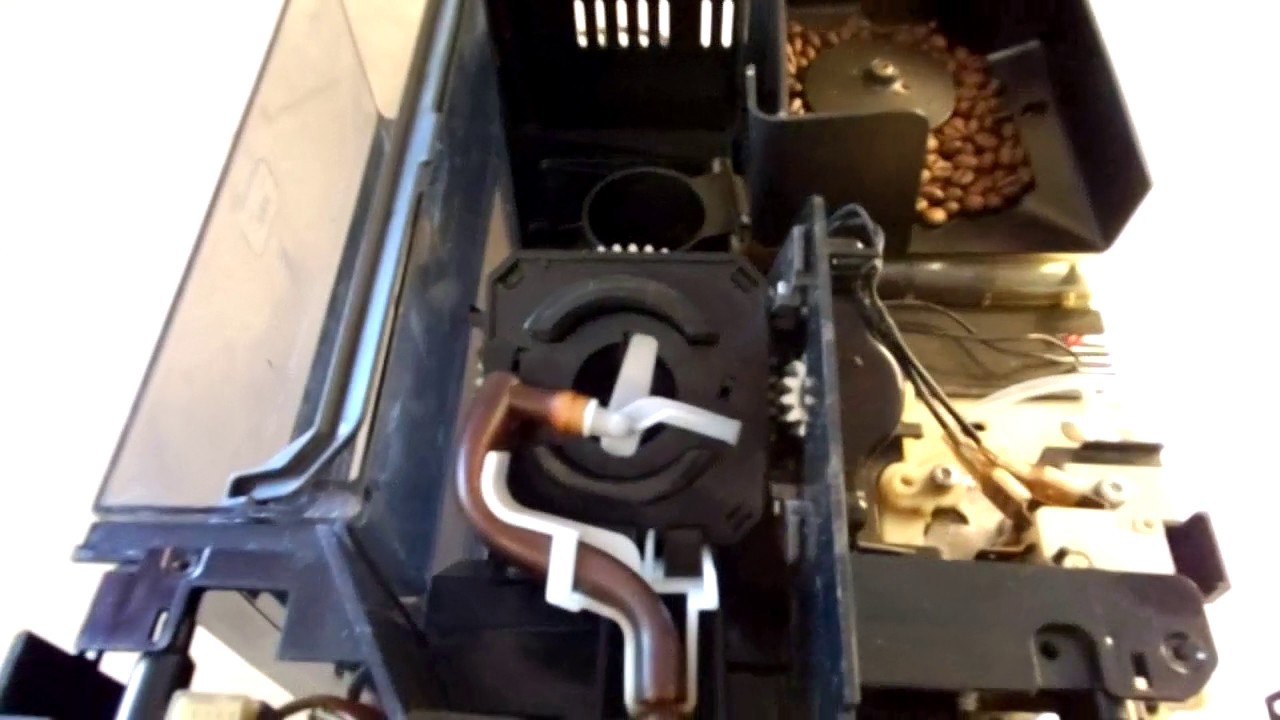

(#) zaza99 hozzászólása Júl 12, 2022 /
A képen látható DELONGHI Dynamica ECAM elakat főzés előtt azt írja, hogy töltsem fel a szemes kávétartályt. Próbálgattam a kávédarálás finomságát feljebb állíta /most egyesen van/ hármasnál már működik.
A káféfőző részét szétszedtem a szűrőt lemostam az o gyűrűk kicsit kopottak veszek bele másikat, de gondolom nem ez lehet a gondja.

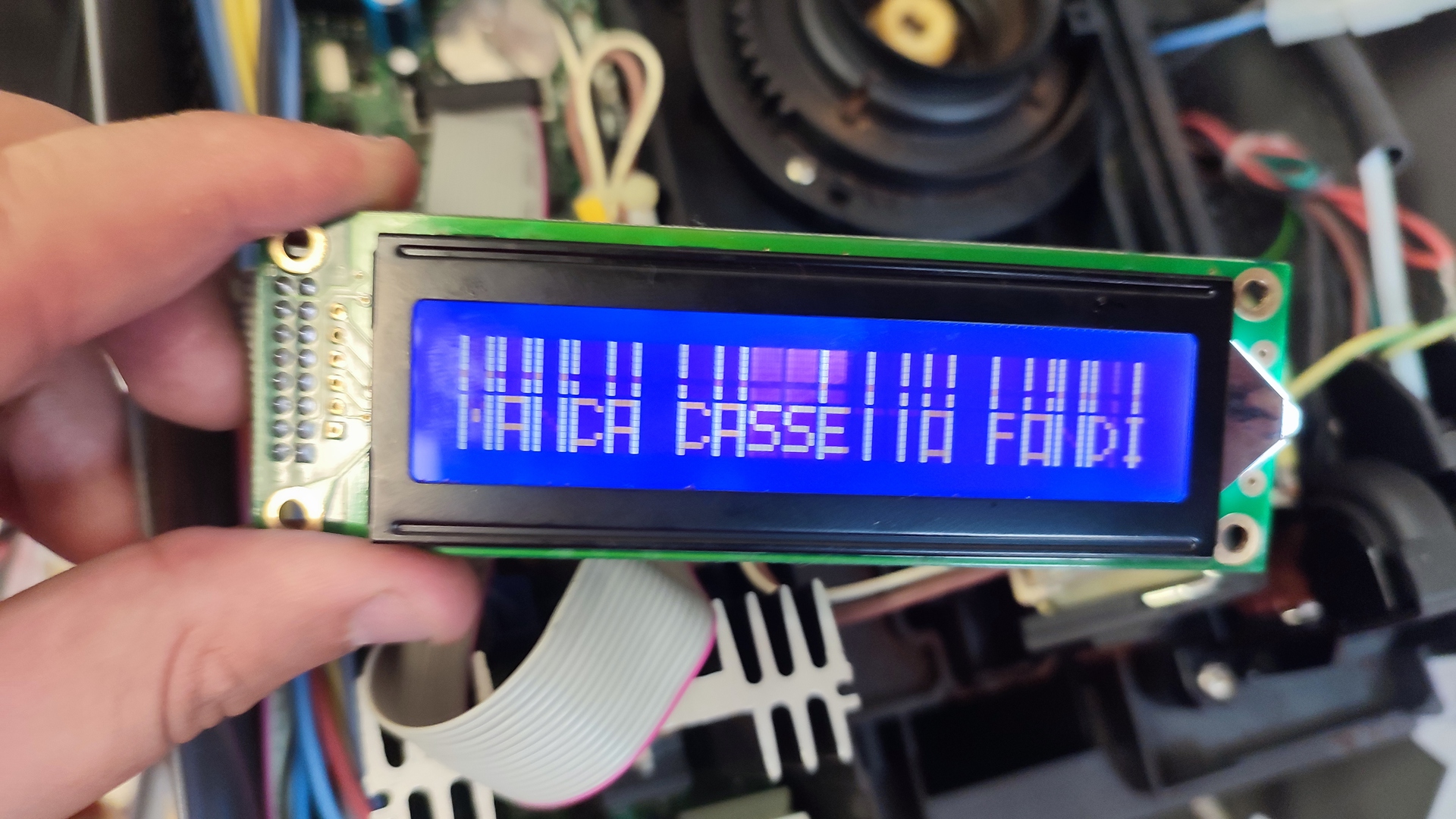

(#) cupika97 hozzászólása Júl 13, 2022 /
Sziasztok. Vetem egy Gaggia Titanium kávéfőzőt. Sajnos a kijelzője nem működik rendesen. Kijelző csere, vagy mi lehet a baja?
Üdv Tomi.
(#) StMiklos válasza cupika97 hozzászólására (») Júl 13, 2022 /
Szevasz!
Ez egy 20x2 LCD kijelző (ez persze látszik is).
Hogy azután ez vezérlési (inkább arra tippelek) vagy kijelző hiba az kérdőjel.
Nekem is van több ilyenféle (sor+karakter más).
Ilyen karakterszámú is van, de nincs rajta a szalagcsatlakozó.
Itt is van, adatokkal.
https://www.hestore.hu/prod_10028476.html
Üdv: StMiklos
(#) cupika97 válasza StMiklos hozzászólására (») Júl 13, 2022 /
Helló. Próbaképpen ilyet rendeltem. A bekötéssel lesznek problémáim, mivel a rossz LCD-n szerintem értelmetlenül van feltüntentve, 16 szál kábel jön ki belőle, de a táblázatben meg csak 12 van.
A hozzászólás módosítva: Júl 13, 2022
(#) btamas81 válasza zaza99 hozzászólására (») Júl 13, 2022 /
Mi a konkrét probléma vele?
(#) Jonni válasza cupika97 hozzászólására (») Júl 13, 2022 /
Ki kéne mérned a kábeleket, hogy nincs-e szakadás. Ránézésre az adatkábelek szakadása is lehet hiba de elöször ki kéne mérni.
(#) zaza99 válasza btamas81 hozzászólására (») Júl 13, 2022 /
Nem darál, kiírja hogy töltsem fel a szemes kávétartályt. Hiába van tele nem indul.
Szevasz!
Szerintem a 4 hiánya nem gond, ezeket a kijelzőket lehet 4 (pontosabban 2 részben küldeni a 8 adatot) vagy 8 bites vezérléssel használni. A 8-as egyidejűség miatt gyorsabb.
Ezzel nem lehet gondod..
Üdv: StMiklos
(#) btamas81 válasza zaza99 hozzászólására (») Júl 14, 2022 / 1
Valami teszt módja van ennek? Le kellene futtatni, hogy ne e hoz a darálóra hibát.
Nekem volt olyan saecoval, hogy a daráló motorja nem volt százas és folyton dobta a hibakódot. Fordítottam kicsit a tengelyén és ment valameddig.
Ki kellene mérni a darálómotort.
(#) btamas81 válasza btamas81 hozzászólására (») Júl 14, 2022 / 1
Jut eszembe. Először ki kellene takarítani a kávécsatornát. Darálót szétszeded kompresszorral vagy porszívóval az összes régi kávét takarítsd ki belőle. Amire figyelni kell az, hogy az örlésállító ugyanoda kerüljön vissza. Youtubeon biztos találsz videot.
