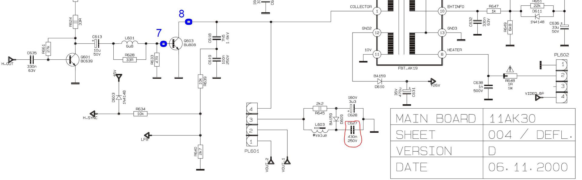

C419-en 470µF 16V-on meg van a tápfesz? Legalábbis 419-nek látom...

(#) sany válasza user1914 hozzászólására (») Jún 29, 2022 /
Rendben, majd leírom .
(#) sany válasza kadarist hozzászólására (») Jún 29, 2022 /
Vagy esetleg kiforraszam a sorkimenőt?
(#) kadarist válasza sany hozzászólására (») Jún 29, 2022 /
Multiméter szakadásvizsgálójával csengesd ki a sortáp vonalát. Ha kiveszd a trafót, akkor biztosan megszakad a sorvégfok áramköre.
Rendben. Közbe kiforrasztotam a kis trafót, nem szakadt, és nem is zárlatos.A 2SC2500 T402-es is jó. Kondik jók a környéken. A C412 100 nF-os, a kapcsolási rajzon pedig 27 nF-os van.

(#) sany hozzászólása Jún 29, 2022 /
Sajnos ez nem teljesen ennek a TV-nek a kapcsolási rajza. Vannak különbségek.

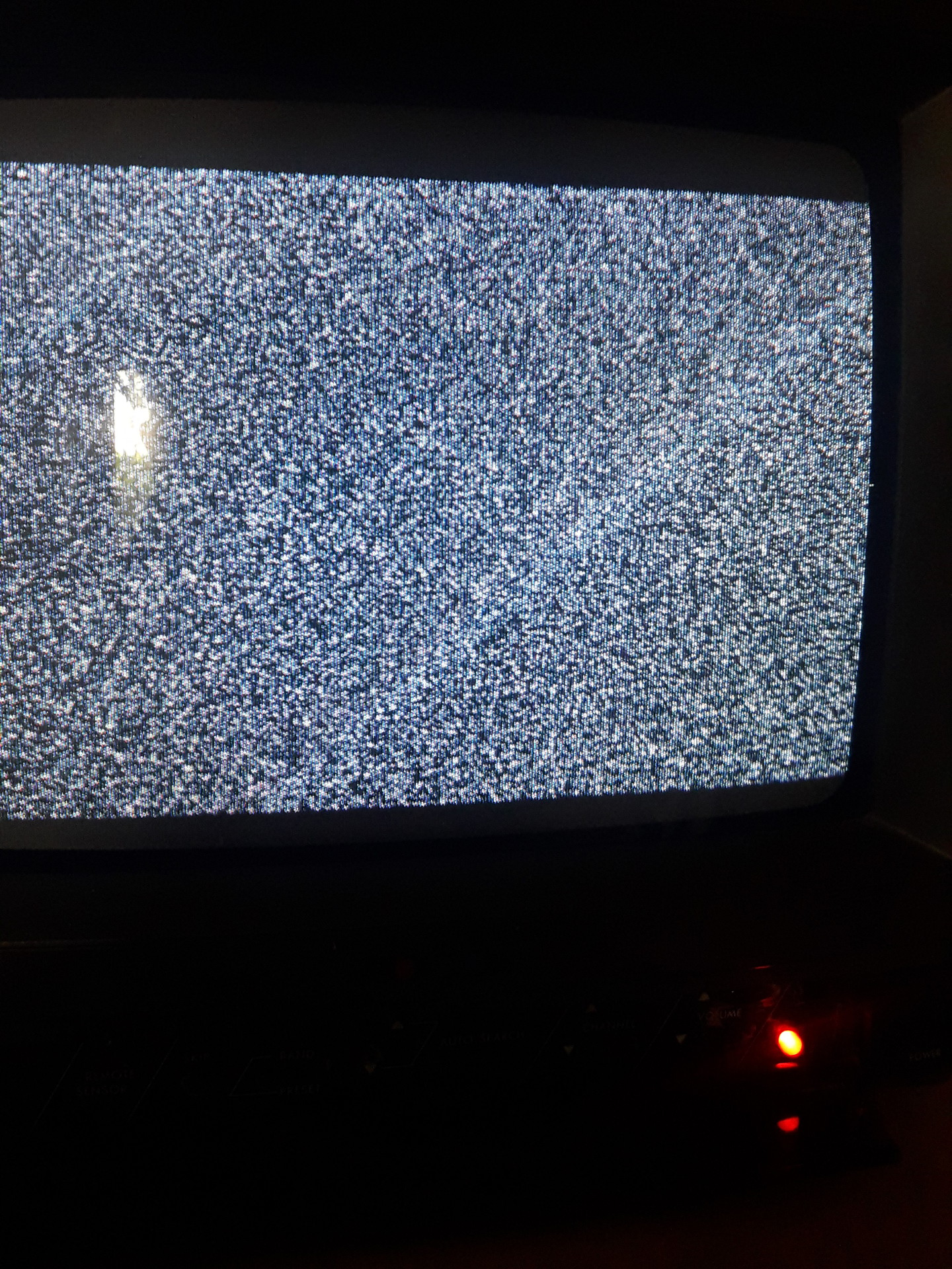

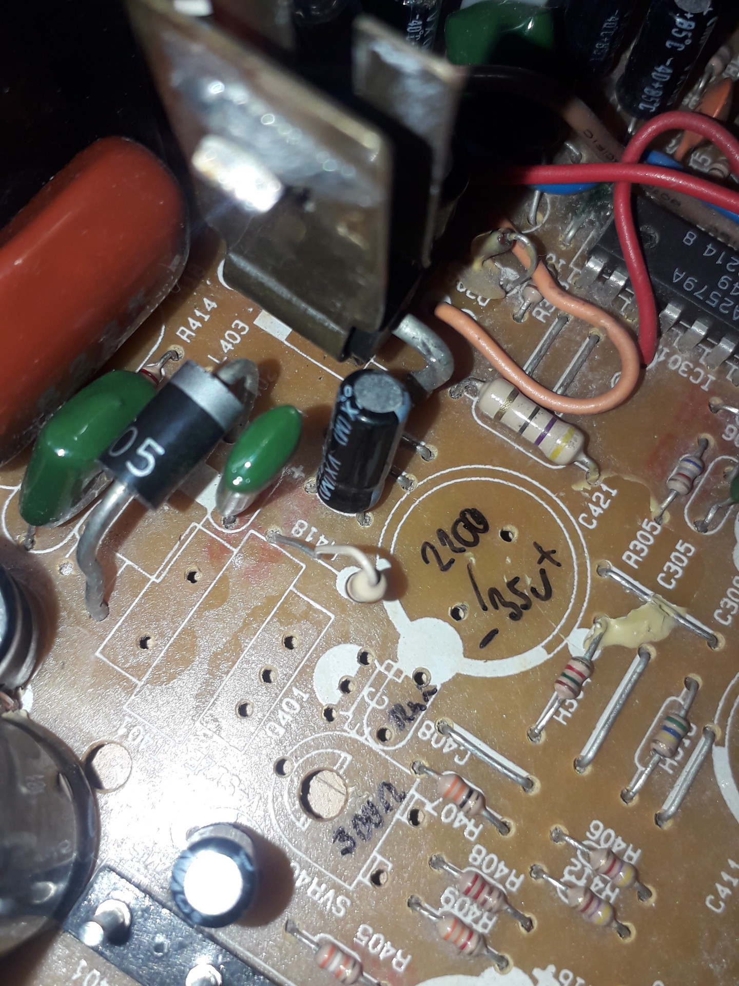

Csak megérte. Ki tudja mióta volt "halott", de most újjáélet. Köszönöm a segítséget mindenkinek!
A kis trafó melleti 2,2 µF/ 50 V-os kondenzátor volt a hiba forrása.A második képen lévő kis kondi.. A dióda nem melegszik amit beleraktam.
Most egy kicsit sötétva képe, de ezen nem tudok állítani, mert nincs távirányítom hozzá.
A hozzászólás módosítva: Jún 29, 2022
(#) sany válasza sany hozzászólására (») Jún 29, 2022 /
A függőleges eltérítővel valami baj lehet, mert kb. 2/3 csak a kép. De legalább középeb van.

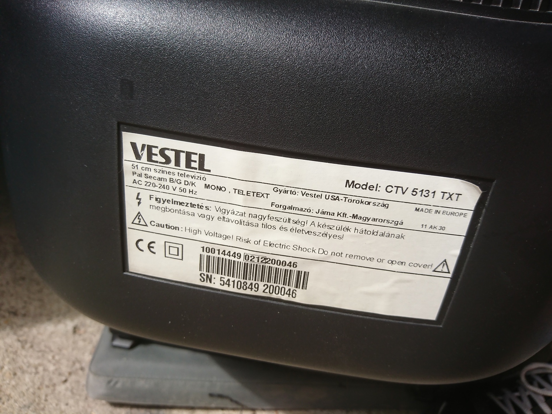

(#) angyalpc hozzászólása Júl 15, 2022 /
Van egy Vestel 5131 TXT TV-nk (szüleimé ) ami olyan hibajelenséget produkált, hogy pár hete elment róla a kép (kb mint amikor kikapcsolod és összeugrik a kép)...aztán ezt még vagy 2xer megcsinálta és most vége lett.
Van hang lehet csatornát váltani, de maga a képcső nem kap nagyfeszt, nem világosodik ki a képernyő. nem is hallani az ilyenkor szokásos nagyfrekvenciás sípolást...vagy a pornak pattogását
Gondolom a nagyfesz trafó körül kellene keresni a hibát. Nem látszódik semmi extra nagy gond égés sérülés.
De kifejezetten nincs tapasztalatom, se kapcsolási rajzom hozzá.
Mire érdemes ránézni?
Esetleg kapcsi rajza van valakinek?
(#) kadarist válasza angyalpc hozzászólására (») Júl 15, 2022 /
Szia! 11ak30 néven keresd a rajzot. A sortápfeszültéget kellene ellenőrizni először, de általában ha nem működik a sorvégfok, akkor hang sincs.

(#) angyalpc válasza tufatofu hozzászólására (») Júl 17, 2022 /

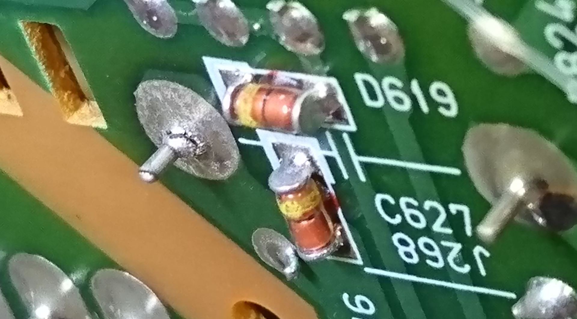

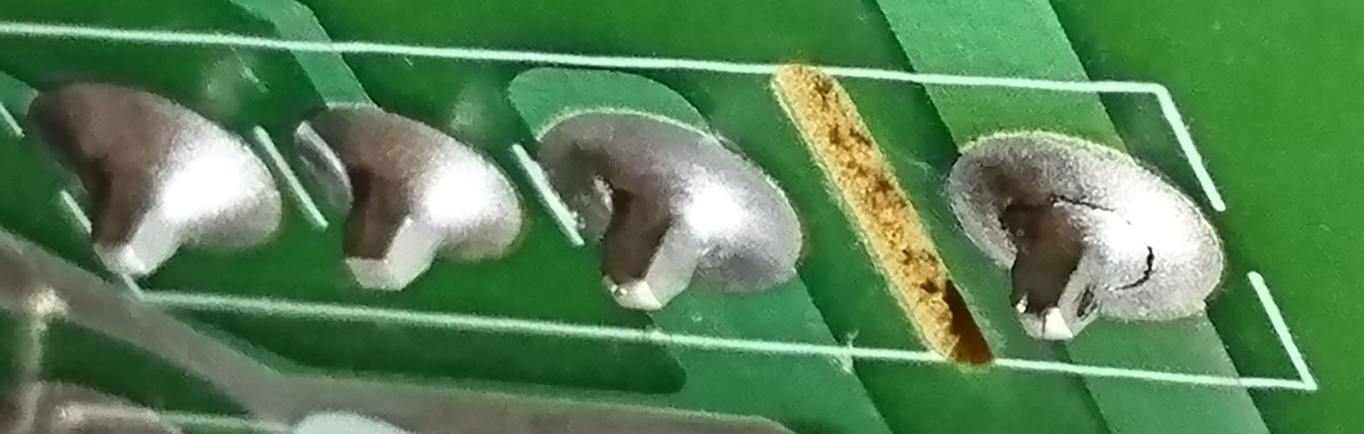

Nos meg lett a hiba. Arra felé...
A C627 kondi lábán volt egy repedés, törés.
Aztán tovább nézve még volt PL601 csatinak a lábán is és még egy kondinál is látszódott már a repedés, de még nem volt eltörve.
Pár helyen még ráforrasztottam. És lett nagyfesz. Hurrá

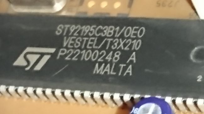

A PCB 11AK30A4, meglepetésemre nem sztereó...csak össze vannak kötve a 2 oldali hangszórók.
Egyébként Thomson képcső ST IC-k, nem tűnik összességében gagyinak, az IC700 meg hiányzik...meg jópár csati, sztereo
Úgyhogy köszi megoldódott ez a része.

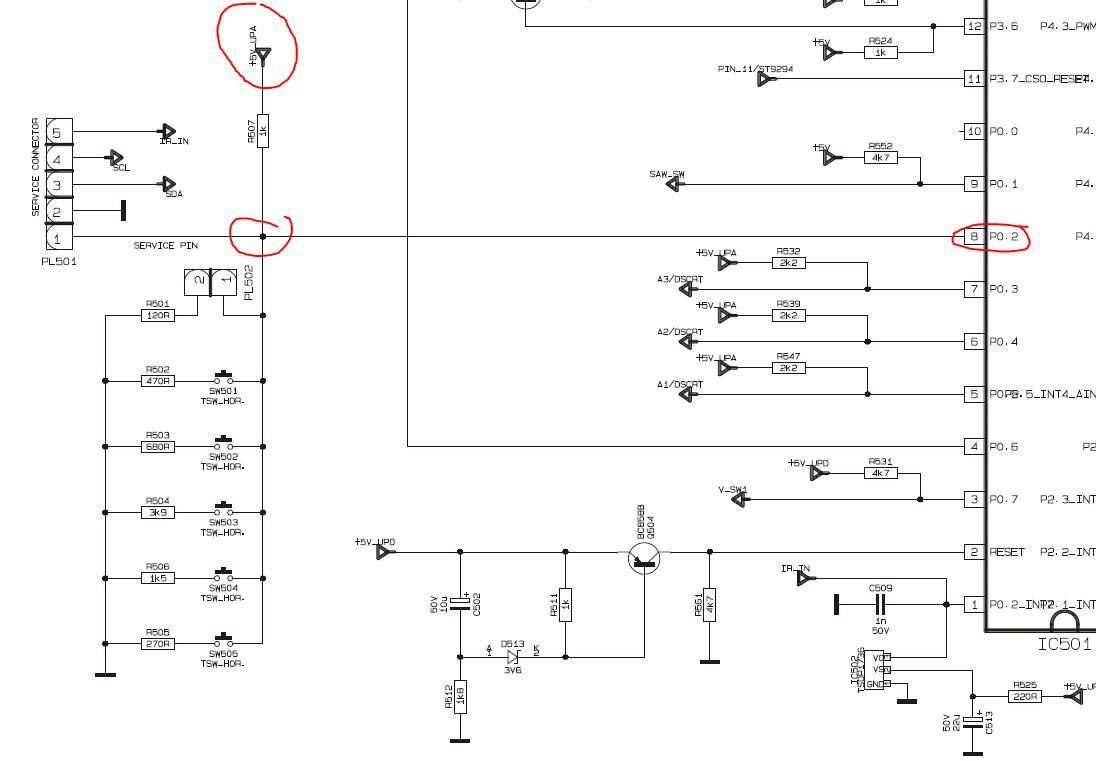

(#) angyalpc hozzászólása Júl 18, 2022 /
Viszont ami gond és új? hiba... hogy nem megy az előlapi gombsor...
Úgy tudtam, csak bekapcsolni nem lehet róla, de működés közben sem lehet se hangerőt állítani, se csatornát váltani, se a menu nem jön elő. Igen furcsa.
A gombsor ellenállás osztókon keresztül adja a különböző szint feszültségeket. 1,6-2-3-4V
Az IC501 8-as P0.2 lábára megy a jel valamint mérhető a szerviz csati 1-es lábán is. Itt mértem látszólag jó, gombnyomogatásra is változik mint az ellenállás érték, mind a feszültség érték.
Az 5V tehát +5V_UPA is meg van standby állapotban is.
Tehát nem maga a gombsor a probléma...hogy most az IC nem dolgozza fel vagy feldolgozza, de valahova tovább adná ezt a jelet és ott lenen a gond, nem tudom, de az infra is ebbe az IC-be megy
1-es lábra és onnan tökéletesen irányítható bekapcsolható stb...
Rossz lenne az IC 8-as bemenete?
Update: gyerekzár be volt kapcsolva a menuben...pfff

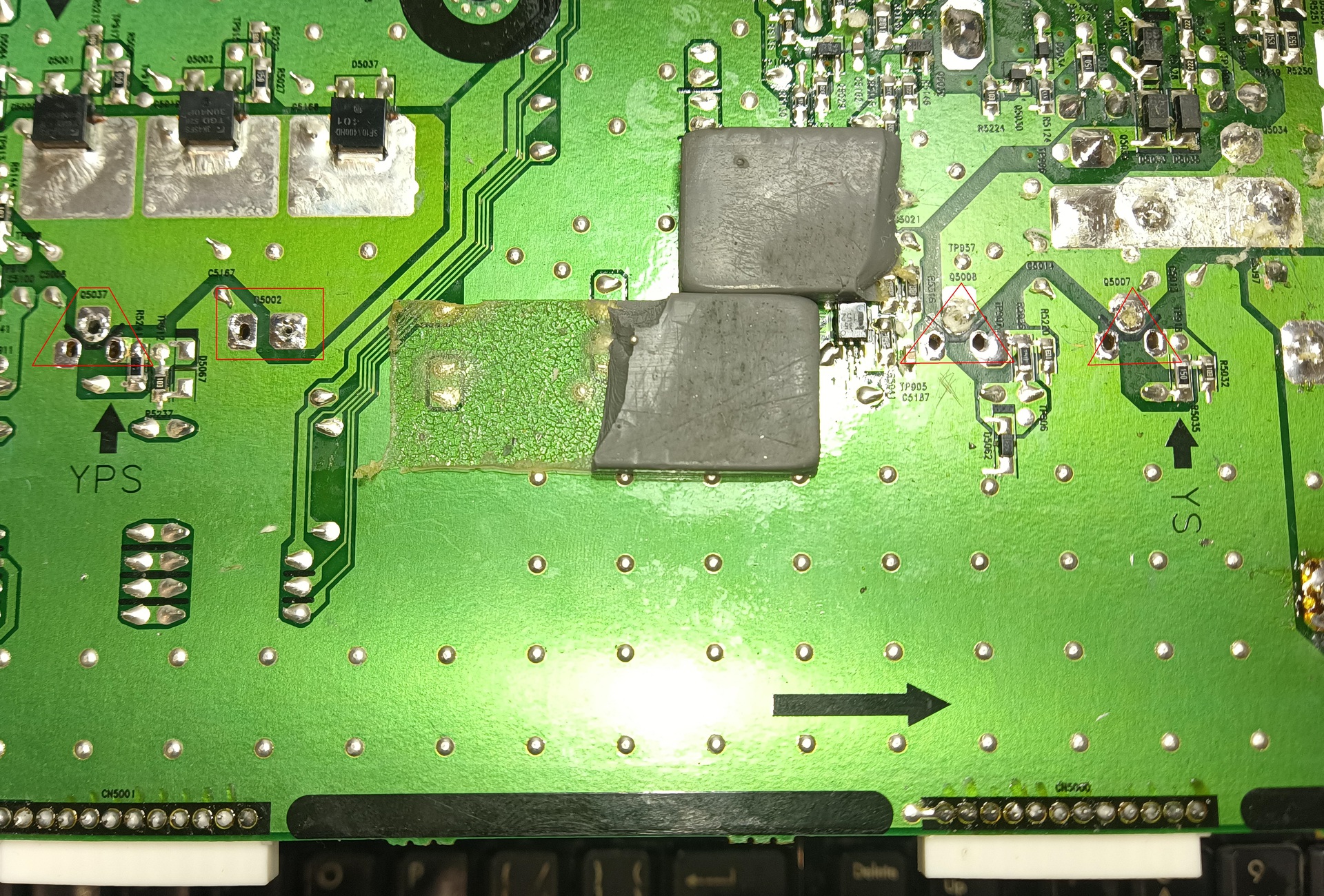

Üdv. Vettem alkatrésznek egy PS51F5500 plazmát. Szétszedte látni hogy X és Y lapok is javítva voltak. A Tv tápja STBYből bekapcsolva zárlat miatt rögtön kikapcsol. X panelen hibát nem találtam, Y panelen zárlat. A panel LJ41-10317A A fekvő hűtőborda alatt mértem az egyik alkatrészt zárlatosnak. (azt hiszem tranzisztort).. Mikor kiforrasztottam a hátőbordát, kicsit felhajtottam a 4 alkatrészt (3 tranzisztor/IGBT és dióda) akkor mérve mindegyiket, egyiken se találtam zárlatot. Ez a 4 alkatrész már volt cserélve, de nagyon kókány módon. (nagy csimbók forrasztások) Még az is lehet, hogy amikor a zárlatot mértem az egyiken, lehet a forrasztás ért össze. A négy alkatrész Q5037 D5002 Q5008 Q5007.
A háromlábúak egyértelműen FETek, vagy IGBTk. A D egyértelműen dióda. Namost megnézve hogy milyen típúsok, volt benne egy FET, egy IGBT, egy kétlábú dióda, DE! a Q5008 ami már csak a Q jelölésből, hogy a nyák bekötéséből is FET/IGBT lehet, egy 3lábú schottky dióda volt forrasztva, aminek az egyik oldala zárlat volt.
Namost valaki nekiindult javítani, talált otthon egy fekete 3lábú valamit, és beforrasztotta a helyére?
A három többi alkatrészt már meg se jelültem honnan vettem ki, de mindegy, úgyse hiszek bennne, hogy valóban oda valók.
Sajna nem találok típusszám szerint rajzot, de próbáltam kulcsszavakat a panel tipusszámával, és mellé írtam az alkatrész helyzetszámát, de nem jött ki találat. Senki nem javított még ilyen panelt. Nem tudom milyen értékőek lehetnek ezek a 4 alkatrészek. Ki szeretném próbálni, hogy legalább csak be-e kapcsol a TV, van e rajta kép, jó e a többi panel. Lehet veszek egy más Y panelt, de a Tvnek egyéb panel problémája is van, vagy a kijelző is hibás stb.
Milyen alkatrészekkel próbálhatnám ki? A kép jobb oldalán két párhuzamosan kötött IGBT vagy FET lehet?
Diódáim plazmából vannak, az nem gond. RF1501 volt benne, ezt még elhiszem.
De az első, a Q5037 mi lehet? FET? vagy IGBT? Milyen minimum értékűek?
