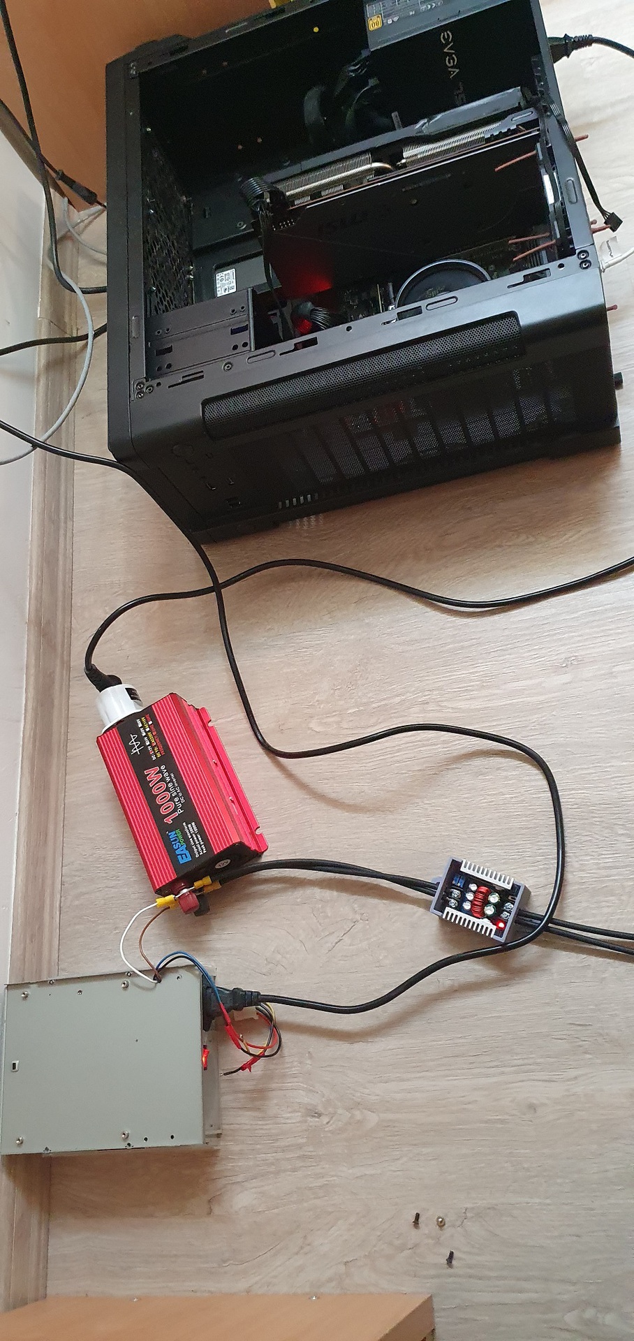

Kipróbáltam a köv. felállásban borús időben:
2x100W napelem (20V körüli feszültséget mutatott a multiméter) -> DC-DC konverter 13.5V-ra -> 1000W-os szinuszos inverter -> PC ~ 130W fogyasztással.
Nem volt elég kakaó, ki-bekapcsolt. Ezután rádugtam egy 100, majd egy 70W-os izzót, villódzott mind a kettő, inverter ki-bekapcsolt. Eléggé elszomorodtam... Majd ha süt a nap még teszek egy próbát...
A hozzászólás módosítva: Aug 1, 2022
(#) kvic válasza kvic hozzászólására (») Aug 1, 2022 /
Verőfényes napsütésben egy darabig viszi a 100W-os izzót. Egy elfekvő AT tápegység 12V-jával kiegészítve megy kb. 10-15 percig a PC, majd inverter hibát jelez és kikapcsol. Próbáltam úgy, hogy a DC-DC buck kimenetén 13.5V-ot állítok be, ekkor tipikusan 0-10W között fogyasztott az AT táp, 12.3V-ra állítva meg 10-20W között. De 10-15 perc után mindig leáll az inverter. Ez mitől lehet vajon? Mi a hiba a rendszerben szerintetek? Amikor mértem, az AT táp 12V kimenetén mindig 12-12.1V volt. A PC fogyasztása nem nagyon ingadozik, 130W-ot vesz fel.
Mellékelek egy képet az összeállításról meg egyet a táp belsejéről. 12V ág van az inverterre kötve (fehér vezeték) + föld (barna).

Aktív PFC-nél a bemeneti graetz után nincs puffer, a lüktető egyenáramból egy kapcsoló üzemű táp állítja elő a pufferelt egyenfeszültséget. A PFC vezérlő figyeli a bemeneti jelet, kimeneti feszültséget és úgy vezérli a bemeneti kapcsoló üzemű tápot, hogy kb. rezisztív legyen a terhelés. Ebbe a szabályzó körbe külső betáplálással nem nyúlnék bele.
1 beep = undervoltage warning, "akksi lemerült" jelzés. Namost a specifikációban az van, hogy 10.5-15V kell a bemenetére. Lehet hogy nem bírja a táp a terhelést? Sajnos nem tudom hány wattos ez az AT táp vagy mennyit kéne tudjon 12V-on, még a 286-osom tápja volt anno... Amikor 100W-os izzóra cserélem a PC-t, akkor világít de akksi lemerültet jelez, napelem részt kikapcsolva pedig undervoltage protectiont jelez az inverter és nem is világít az izzó, szóval valszleg nem bírja a táp. Ehelyett érdemes lehet egy 180W-os laptop tápegységgel próbálkozni? Vagy valami hibádzik a bekötésben?

AT tápok 12 V-on 5-8 A-t tudtak, de terhelni kellett hozzá néhány wattal az 5 V-os részt is. Ha ép a tápegységed, valahol rajta van a táblázat, melyik feszültség mennyivel terhelhető.
(#) kvic válasza erbe hozzászólására (») Aug 2, 2022 /
Akkor ez lehet a gond, megpróbálom LED tápegységgel...
(#) kvic válasza kvic hozzászólására (») Aug 4, 2022 /
AT tápot 250W-os ipari LED tápegységre cserélve napelem nélkül 175W volt a fogyasztás, ebből PC 130W, inverter 10W, LED táp 5W, 30W pedig a LED táp + inverter vesztesége lehetett. Ebben a rendszerben valahová kössek diódát? Most DC-DC kimenete és LED táp kimenete van rákötve inverter bemenetre. Ha bekapcsolom a napelemet a DC-DC bemenetén, remélem nem vág tönkre semmit...dc-dc-t kikapcsolva hagyva is világított amikor bekapcsoltam a led tápot, gondolom mivel a (dc-dc) kimenetén észlelte a feszültséget.
