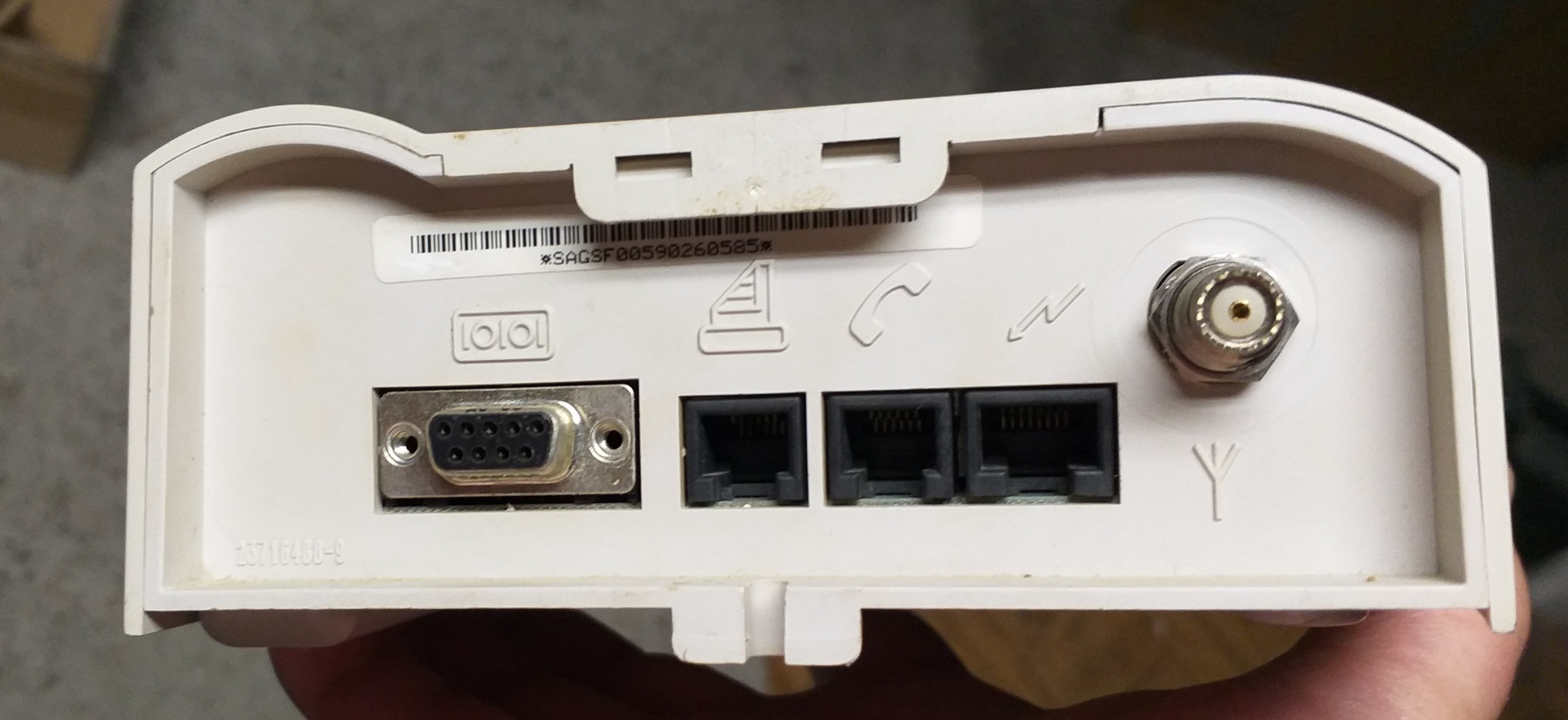

Skacok !
Valaki talált már "gyári" mobil-hálózat -> vezetékes telefon eszközt ?
(doboz, beleteszek egy simm-et, rj-csatin ráakasztom a vezetékes telót és örülök ...)

(#) még1MbR válasza Macsek71 hozzászólására (») Aug 1, 2022 /
Régebben létezett, még van is itthon egy, a Telekom használta anno.
https://docplayer.hu/7121953-Sagem-rt30f-tipusu-fixgsm-terminal-has...o.html

(#) még1MbR válasza Macsek71 hozzászólására (») Aug 2, 2022 /
Képek a cuccról... fene tudja, működik e a mostani mobilhálózatokon manapság.
(#) Gafly válasza még1MbR hozzászólására (») Aug 2, 2022 /
Simlock tutira kell hogy legyen rajta.
Műszakilag (úgymint elektromosan/rádiósan) mehetne, de adminisztratíve szerintem nem fog menni. De ki kell próbálni, segélyhívásnak SIM nélkül is mennie kell (akkor elektromosan semmi baja).

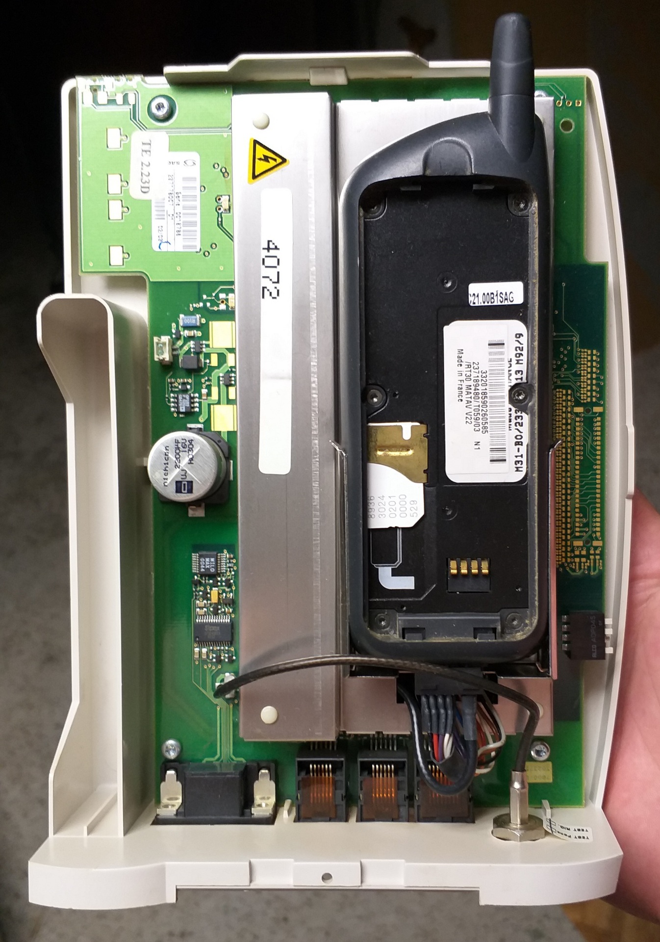

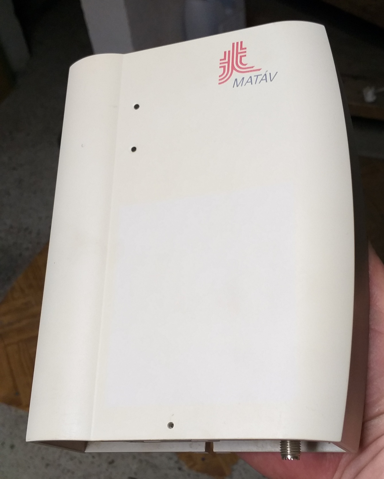

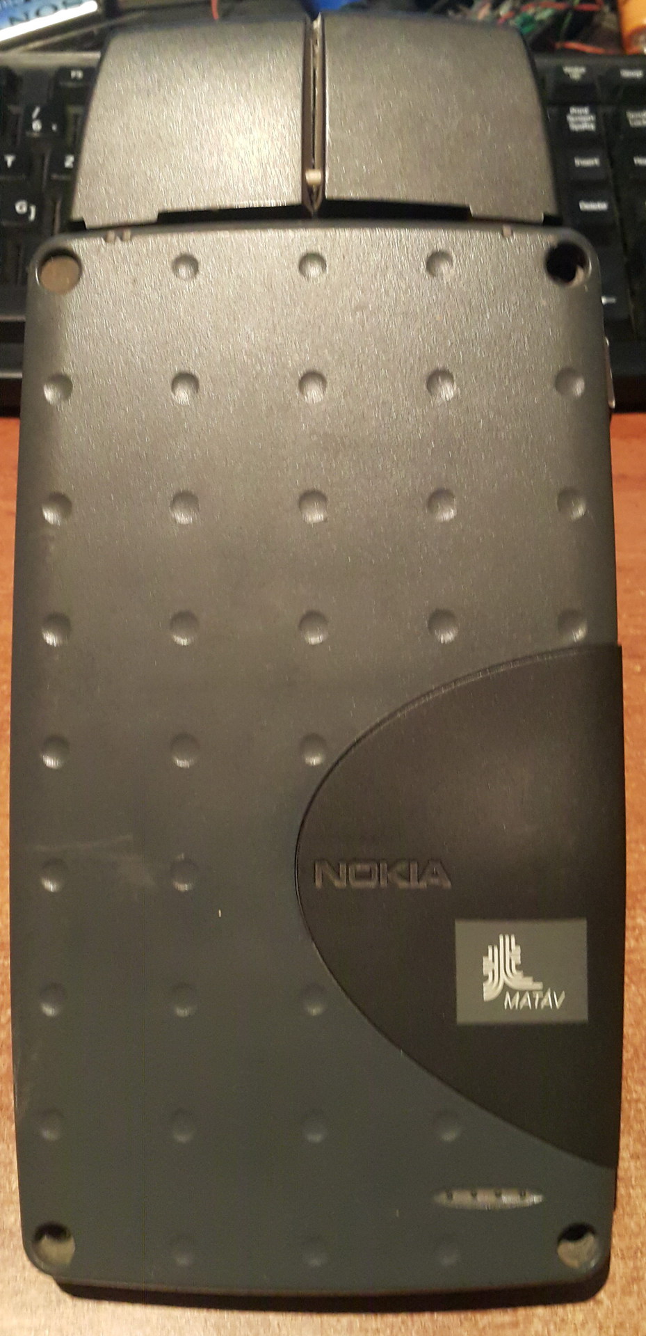

(#) radiofan válasza Gafly hozzászólására (») Aug 6, 2022 /
Köszi a segítséget mindenkinek! A pinkódot kivettem, így már elindult. Igen, sajnos nem működött a tárcsással a hívás. Csak egy nyomógombos telefonnal ment. A készülék használati utasításában olvastam, hogy meg lehet változtatni a tárcsázás módját tone-ról pulse-ra. Talán úgy, ha a soros porton keresztül egy számítógépre kötöm. Szerintetek ez megvalósítható lenne, vagy inkább keressek egy pulse-tone átalakítót? Ha ez az egyszerűbb megoldás, akkor azt honnan lehetne beszerezni?
Egyébként ugyanaz a Matávos típus az enyém is, mint ami egy későbbi hozzászólásban előkerült.
(#) radiofan válasza még1MbR hozzászólására (») Aug 6, 2022 / 1
Nekem is ilyen van, működik simán.

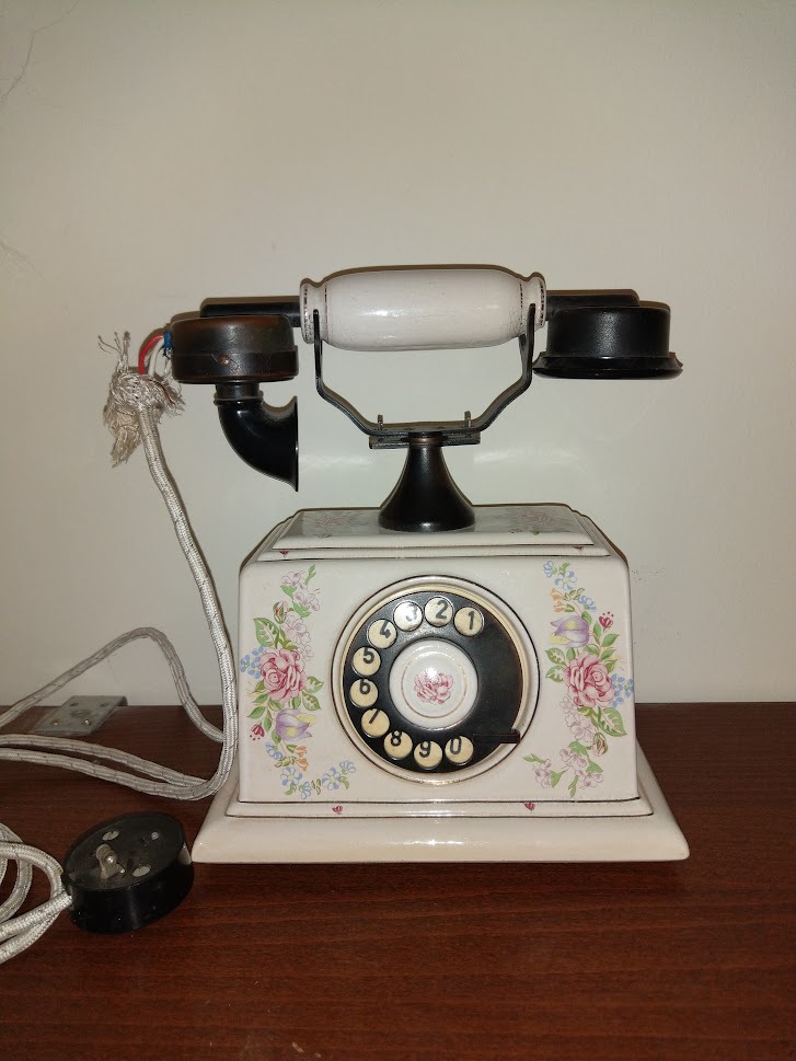

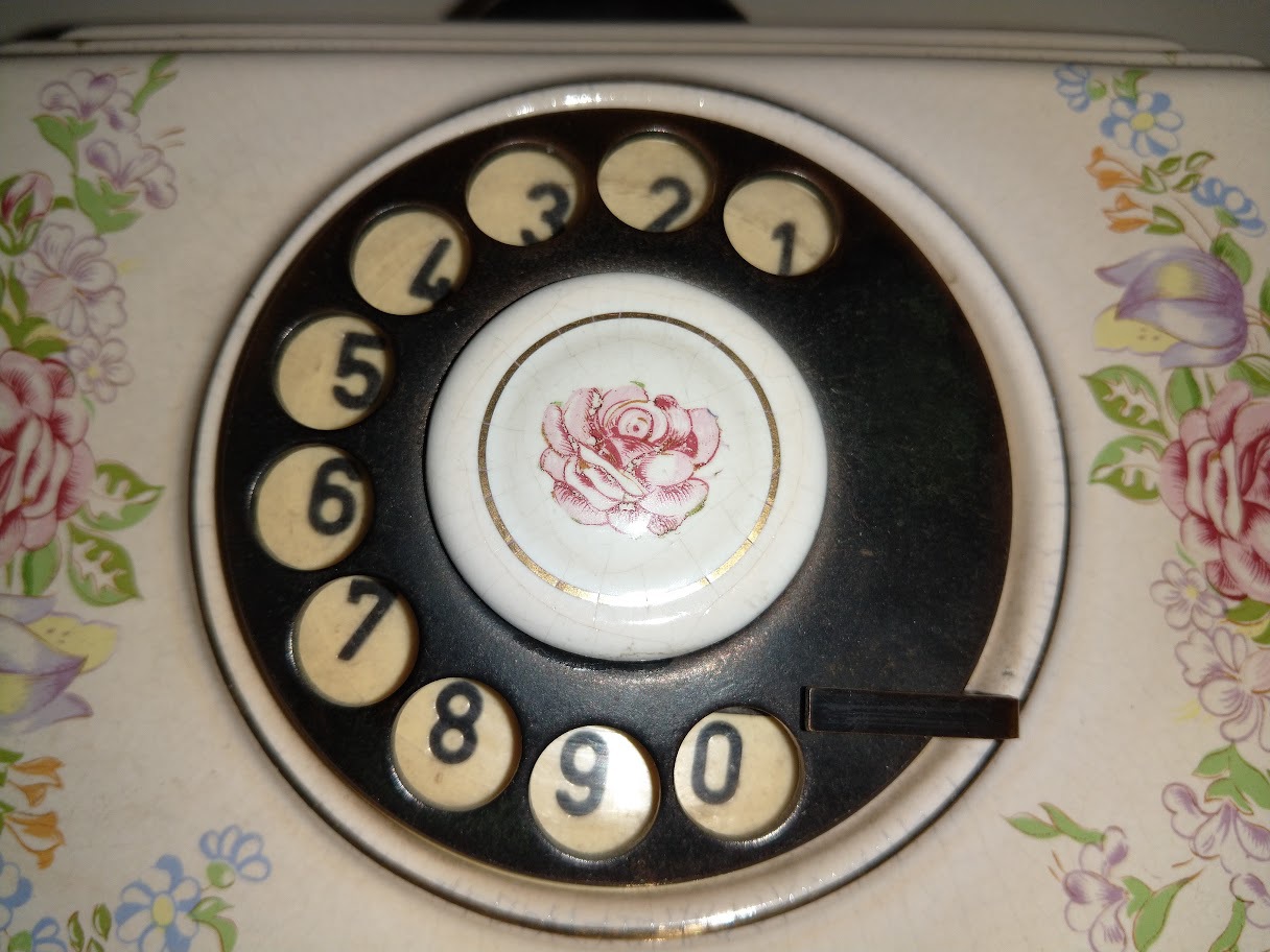

(#) KeMa hozzászólása Dec 27, 2022 / 1
Régen írtam ide, igaz, azóta nem is sok minden történt. Viszont tegnap végre kézhez kaptam a három évvel ezelőtti nászajándékunk. Pár apróság lesz vele (a kábeleket rendesen kellene felszerelni, illetve máködésre is kellene bírni, bár a jelek szerint a kábelek megjavításával működni is fog).
Szóval, ez egy eredeti Zsolnay porcelánból készült telefon. A belseje amúgy egy Tesla CS20-as modell (ami egy 70-es évekbeli antik telefon replika).

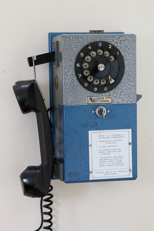

(#) KeMa válasza KeMa hozzászólására (») Okt 13, 2023 / 3
Elég sok mindent történt az utolsó kommentem óta... Inkább mutatók képet a legutóbbi szerzeményről
(#) HeZ válasza KeMa hozzászólására (») Okt 13, 2023 / 2
De sokat javítottunk ilyeneket............
Panellakás 3. emeletén beüzemeltem JM típusú nyilvános távbeszélő készüléket (odakészítettem bélásokat is, hogy lehessen hívni vele) - 3 napig üzemelt, mert a földszinten is hallottam, amikor csörgött .
Szerettem, mert olyan nehéz volt a láncos megerősítésű kézibeszélője, hogy a 'zasszony nem sokáig tudott vele telefonálni, mert elfáradtak a karjai .

(#) KeMa válasza HeZ hozzászólására (») Márc 28, 2024 / 3
Azóta beesett egy ilyen is
(#) Gafly válasza KeMa hozzászólására (») Márc 28, 2024 /
Szép, de eléggé hiányos (mondhatni üres doboz).
Én valószínűleg építenék bele egy működőképes "kamu" telefont, mert alaplapot, validátort, stb. nem hiszem hogy tudsz lejmolni...
