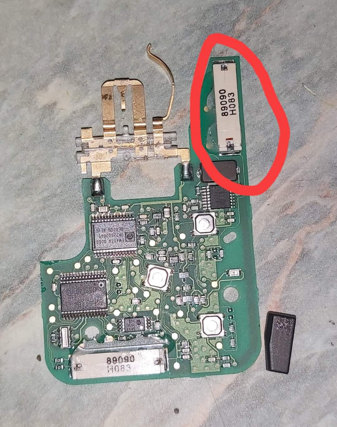

Hi Mesterek.
Egy renault kocsinak az indító kártyához keresek jeladó tekercset. Képen bekarikazott a hibás, szakadt. A panelon két egyforma feliratú tekercs van, ezért bizok benne hogy egyforma a ket tekercs. A lényeg hogy beforrasztva a jó tekercsem 60 Ohm-ot mérek. Viszont a kinaiknal amit találtam hasonló tekercseket, azok mH illetve kapacitás ba vannak megadva. (Legalább is Én erre gondolok, hogy azt akarták írni) Azaz 2,38mH 680pF ,90 Ohm illetve 4.8mH, 680pF tekercs1
tekercs2
A kérdésem az lenne hogy az adott linkeken lévő telercsek adati alapján Ohm-t hogy lehet számolni. Segítséget előre is köszönöm.
A hozzászólás módosítva: Aug 9, 2022
(#) tufatofu válasza Baxi hozzászólására (») Aug 9, 2022 /
Mérd, vagy méresd meg a másik induktivitását.
(#) Jonni válasza Baxi hozzászólására (») Aug 9, 2022 / 1
Az a 680p szerintem a menetszám lessz. Kiszámolni meg csak akkor lehet ha imered az anyagot és keresztmetszetet és hosszúságot.
„A lényeg hogy beforrasztva a jó tekercsem 60 Ohm-ot mérek”
Beforrasztva eleve ne mérjél semmit, mert ha valami párhuzamosan van kötve vele (ami nem látszik) akkor azt is beleméred és úgy már teljesen más eredmény jön ki.
(#) Baxi válasza Jonni hozzászólására (») Aug 9, 2022 /
Ok, majd leforrasztom s megmérem.

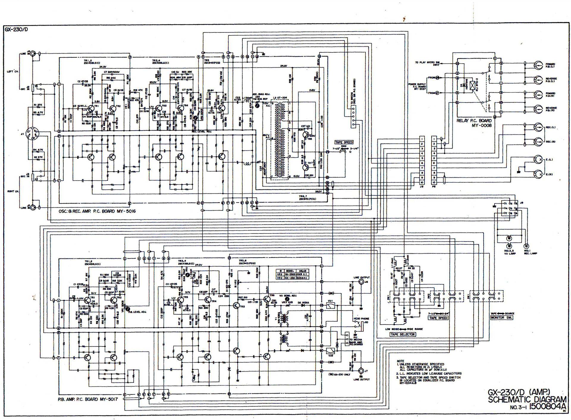

(#) Delinsky hozzászólása Aug 9, 2022 /
Sziasztok! Adva van egy AKAI GX magnó. A felvétel az egyik oldalon meg sem nyikkan. A baloldal működik, a jobboldal tök kuka. Megnéztem a tranzisztorok mindkét oldalon ugyanannyi értéket mutatnak. A vezetékek is úgy tűnik jók, nem lógnak. A tranzisztorokon megy a jel, teljesen egyformán a két oldalon, de a vége nem jön ki. Valahol elakad. Mi lehet a baj? Köszi előre is a segítséget.
(#) pucuka válasza Baxi hozzászólására (») Aug 9, 2022 /
Az az adó antennája, kerámia hordozón. Gyanítom, hogy csak azonos típusúval lehetne pótolni. Viszont nem szokott csak úgy tönkremenni, hacsak nem törött.

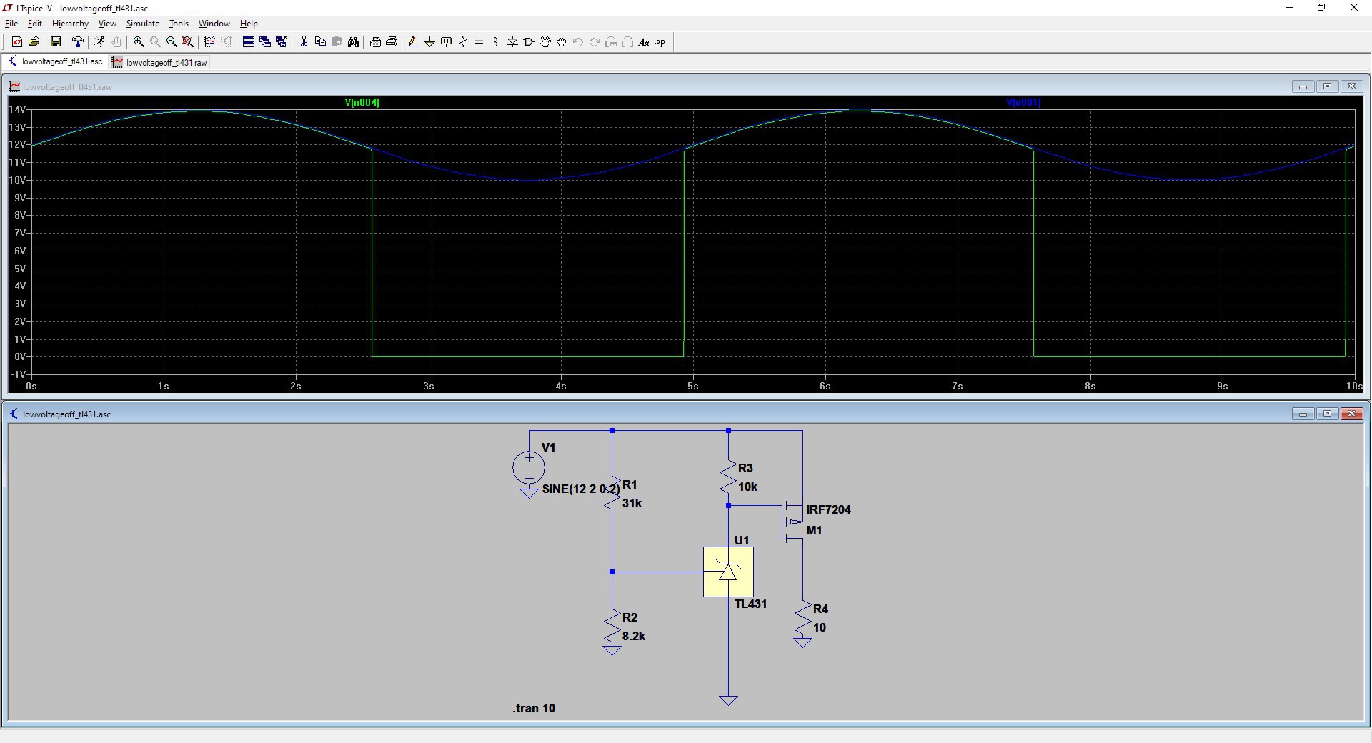

(#) bbb válasza tufatofu hozzászólására (») Aug 9, 2022 /
Ha jól emlékszem, van erre céltopik is... Én TL431-essel készítettem ilyen áramkört, viszont a küszöbfeszültség körül nagyon melegedett a benne lévő FET, érdemes lenne áttervezni.

(#) proli007 válasza Delinsky hozzászólására (») Aug 9, 2022 /
Hello! Nem írtad, hogy melyik üzemmódban és melyik kimenetre vonatkozik amit írsz.
De feltételezhető, hogy lejátszás módról van szó.
Ha a DC feszültségek egyformák, akkor feltehetően a fokozatok jók, tehát a jelút ezen kívüli részénél lehet a hiba. Tehát fejválasztó relé - potik kontakthibája vagy vezeték szakadása is lehet gond. Ha a kimenet alatt a LINE kimenetet érted, akkor akár a kimenet szintszabályzó VR1 és VR2 is akár le lelehet tekerve. Bár műszeráramkörre/fejhallgató kimenetre az nem hat.
Hiba behatárolható egyszerű közösítésekkel (pld poti csúszka), de úgy is hogy felvétel állásban monitor módba kapcsolod. Ekkor a lejátszás két fokozata külön ellenőrizhető.
De miért itt tetted fel a kérdést, van saját topikja is szerintem..

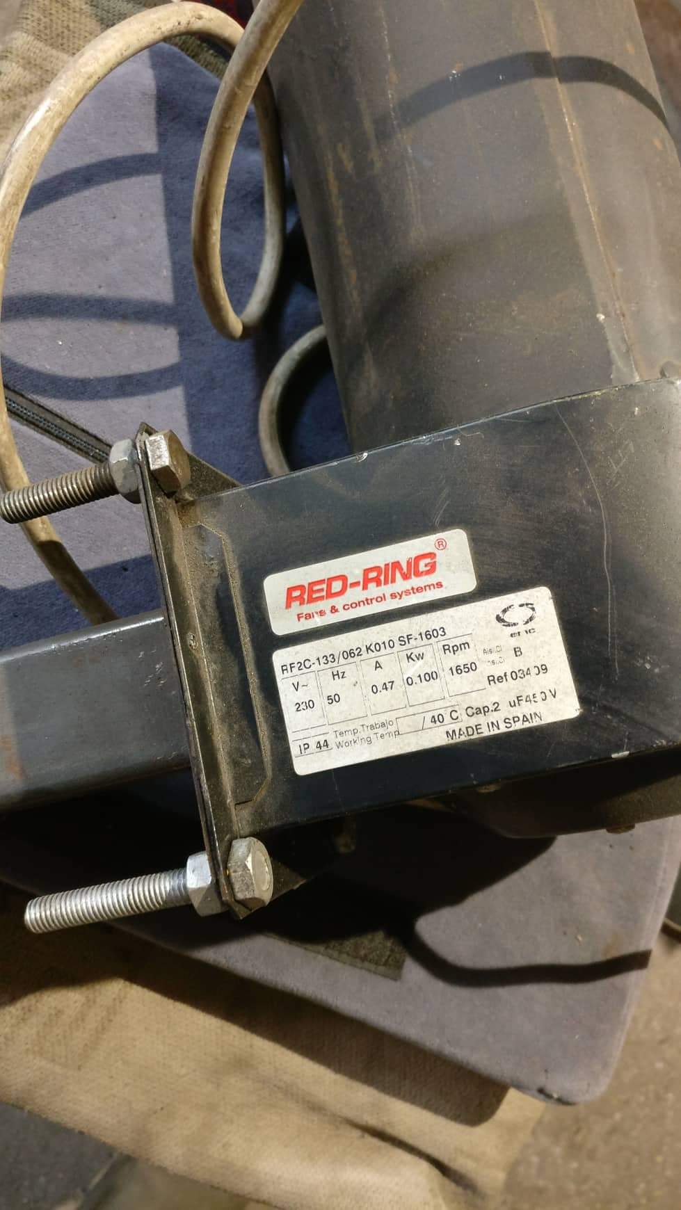

(#) Sanyesz5 hozzászólása Aug 10, 2022 /
Szabályozható toroiddal szeretném állítani egy ventilátor sebességét, ami egy kovácstűzhelynek fújja be a levegőt. Állítólag nem minden venilátort lehet vele szabályozni, mitől függ ez? Mellékelem a venti adatlapját

(#) tufatofu válasza Sanyesz5 hozzászólására (») Aug 10, 2022 /
Asszinkron motor egy bizonyos feszültség alatt megáll. Annak a fordulatszáma frekvencia váltóval szabályozható inkább. Ha kefés motor zörög a befúvón, ahhoz meg indokolatlan "elpazarolni" a toroidot, mert egy triakos szabályzóval is megoldható.
HA jól látom az asszinkron, akkor freki váltó.

(#) Bakman válasza Sanyesz5 hozzászólására (») Aug 10, 2022 /
Itt tudsz ajánlatot kérni frekvenciaváltóra: Bővebben: Link. Neked olyan frekvenciaváltó kell, amelyik egyfázisú bemenettel és egyfázisú kimenettel rendelkezik. Ritka és drága jószágok.
(#) Sanyesz5 válasza Bakman hozzászólására (») Aug 10, 2022 /
Köszönöm mindenkinek

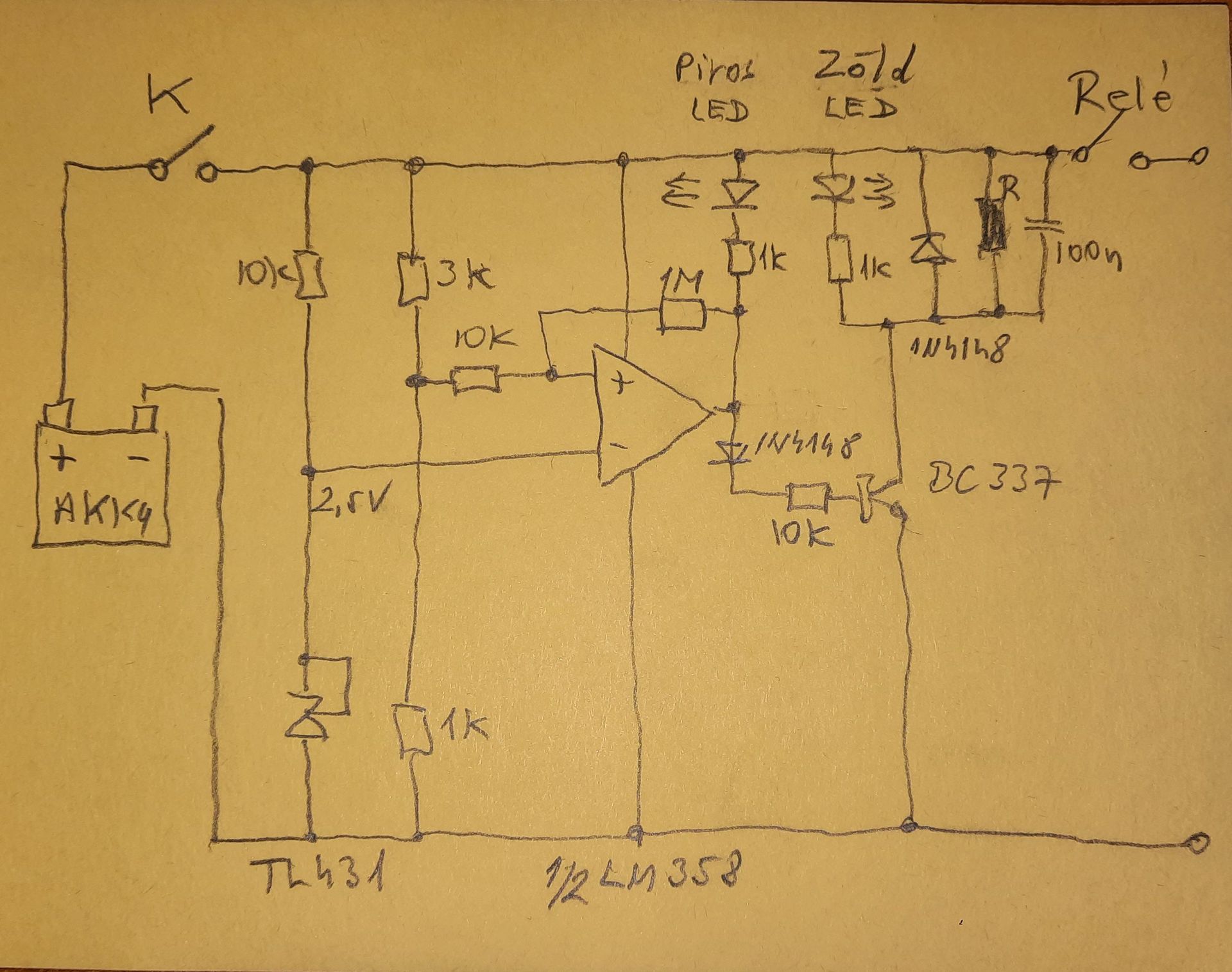

(#) Suba53 válasza tufatofu hozzászólására (») Aug 10, 2022 /
Ezt nézd át. A K kapcsolóval kapcsolja be a gyerek a kütyüt, amikor ordíttatni akar.
A komparátor "-" bemenete fix 2,5V. A "+" bemenete változik, ( csökken ) ahogy az akku merül.
Amíg a "+" bemenet magasabb, addig az erősítő kimenete magasban van, nyitja a BC337 tranyót, az meg behúzva tartja a relét, bömböl a zene, és világít a zöld LED.
Kb 10V-nál éri el a "+" bemenet is a 2,5V-környékét, amikor is a komparátor átbillen, kimenete alacsony lesz, a tranzisztor lezár, a relé elenged, megszűnik a kimenet, és világít a piros LED, jelezve, hogy a K kapcsolóval ki kellene kapcsolni a kütyüt, és tölteni az akksit.
Ilyenkor az akku terhelése 10-30mA, amit tud tartani reggelig is akár, amikor másnaposan felébred a csapat, és látja, hogy tölteni kell.
A 10k-1M egy pozitív visszacsatolás, ami egy kis hiszterézist visz a rendszerbe. Ha ez kicsinek bizonyul, akkor a 10k növelésével lehet nagyobb hiszterézist állítani.
Most követtem el, ha valaki hibát talál benne, kérem jelezze!
A hozzászólás módosítva: Aug 10, 2022
(#) tufatofu válasza Suba53 hozzászólására (») Aug 10, 2022 /
Köszönöm! Ennek ugrottam már neki.
