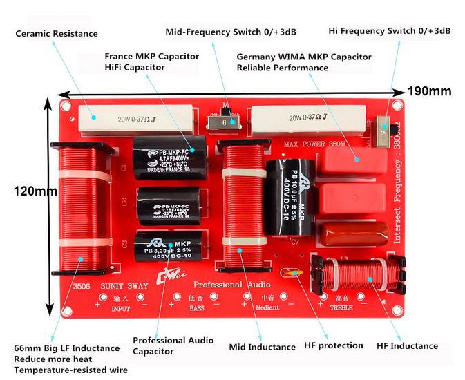

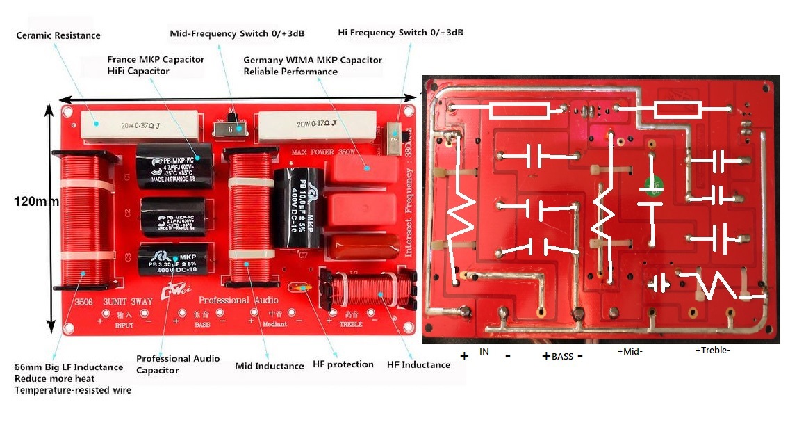

(#) Fidel válasza uniman hozzászólására (») Aug 19, 2022 /
Hasonló, de amit látok, más értékű kondik vannak benne.

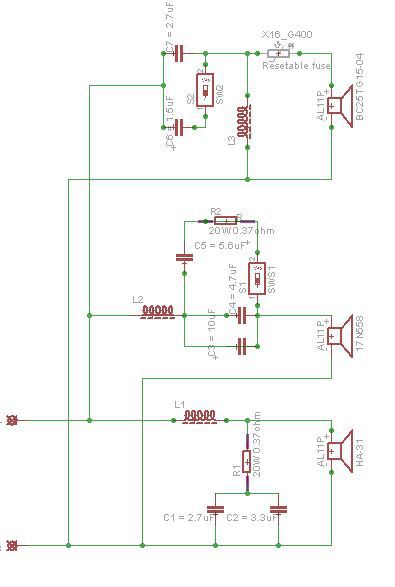

Kirajzoltam a kapcsolást, remélem jól sikerült.
A két kapcsoló az mit fog eredményezni? 3db-t kiemel a közép és a magas tartományban, ha +3db-re van állítva?

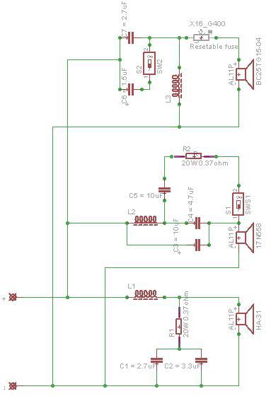

Na el is rontottam, a közép sugárzónál helyesen így néz ki:

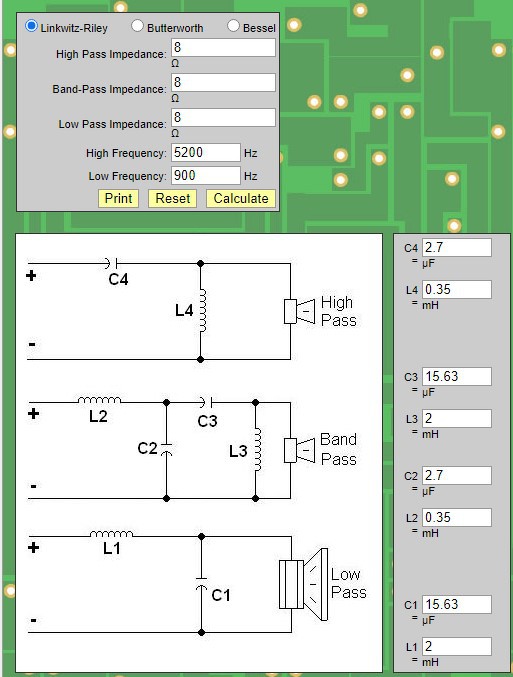

(#) uniman válasza Fidel hozzászólására (») Aug 20, 2022 /
Ha bármelyik netes hangváltó kalkulátorral kiszámoltatjuk azokkal a kondenzátorokkal...máris kiderül, hogy az a hangváltó egy nagy rakás...ká-osz!
Csak a magas részt csatolom...a 2,7µF az ok is lenne 8 ohmhoz, de ha párhuzamosan kapcsoljuk a másik kondit, akkor a freki "lemászik" 5200Hz-ről kb. 3300Hz-re, viszont az induktivitás is változtani kéne, ami meg fix...vagyis ez a KÁOSZ, nem is sejtem mi lesz az eredmény.
A mélysugárzóhoz meg kevés a kondik kapacitása, ha 900Hz a keresztezési frekije a mélynek.

(#) Fidel válasza segítő hozzászólására (») Aug 21, 2022 /
Az volt a tényállás, hogy 8ohm mély, nyolc ohm közép, 4 ohm magas
8 ohm hangváltó.
Beraktam egy 4ohm 25w-os ellenállást a magas elé, mire azt kaptam, hogy elrontottam az impedanciát, mert nem így kell halkítani, hanem Lpad megoldással.
De ez akkor lenne probléma, ha az impedancia 8 ohm lenne és úgy tenném be a 4 ohm-os ellenállást, akkor kellene a párhuzamos tag is, hogy vissza álljon az eredeti impedancia, nem?
Talán most esett le, hogy ez az egész tekrcs kondi soros párhuzamos pakolgatásnak az a lényege, hogy a sorosan berakott frekvencia módosítások által elrontott impedanciát visszaállítsák az eredeti értékre?

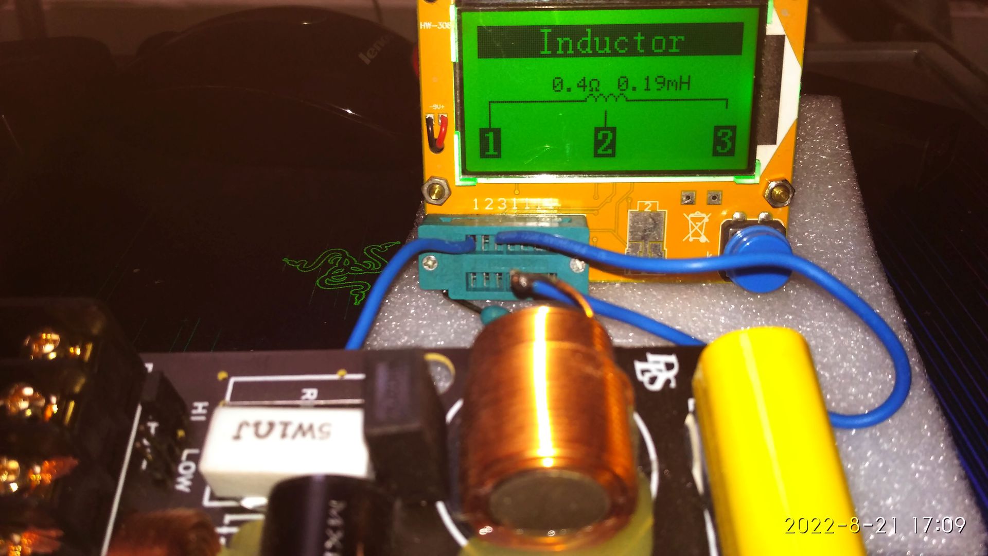

Meg lehet nagyjából saccolni, hogy mekkorák lehetnek ezek a vasmagos induktivitások?
Legalább nagyságrendileg?
(#) uniman válasza Fidel hozzászólására (») Aug 21, 2022 /
Saccolásnak nincs sok értelme...
(#) Ge Lee válasza Fidel hozzászólására (») Aug 21, 2022 /
A kondik értéke adott, ha adott a freki is akkor abból visszaszámolható az induktivitás. Vagy berajzolod szimulátorba és látsz mindent. Az induktivitást mérni nem olyan egyszerű, na meg az sem mindegy milyen frekin akarod mérni, mert nem ugyanaz lesz a végeredmény.
