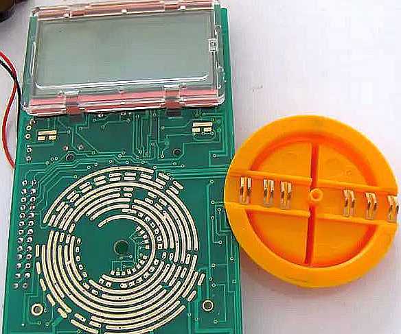

(#) nagym6 válasza M62-501 hozzászólására (») Aug 25, 2022 / 1
Nálam a forgó kapcsolónál túl sok kenőanyag volt, ez okozott problémákat. Teljesen letörölve jó lett.
(#) M62-501 válasza nagym6 hozzászólására (») Aug 25, 2022 /
Jaaaj...azt nagyon macerás visszarakni azt a csúszópályás két golyós valamit... Gyárilag sok szilikonzsírt tehettek oda s összezárhat aminek nem kéne? Hm. A két golyónak megvan a helye? Ha szétkapom, hogy össze tudjam rakni majd, azért kérdezem...

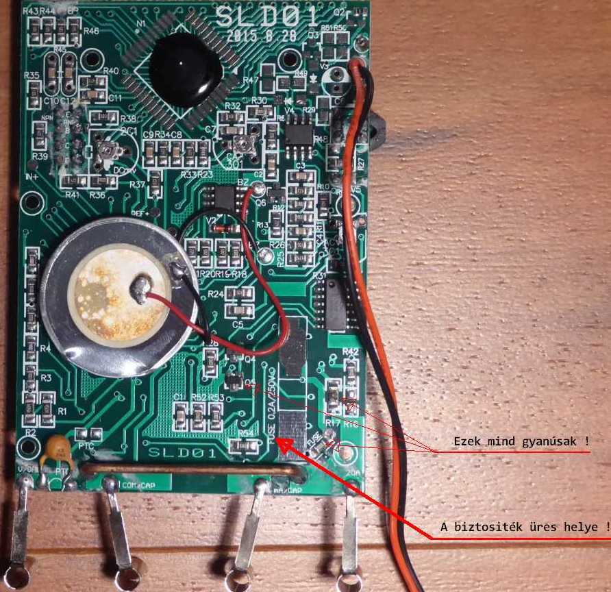

Már a második DT-9205A-m megy tönkre pontosan ugyanolyan körülmények között, szóval nyilván nem véletlenül. Különböző 230 V-os LED-ek által felvett áramot akartam megmérni váltóáramú mA-mérő állásban, 200 mA méréshatárral. Ennek bőven elégnek kellett volna lennie, ezek a cuccok kb. 30 mA-t vesznek fel. Három-négy mérés sikeresen le is zajlott, aztán amikor rákapcsoltam az ötödik LED-et, a LED halvány fénnyel villogni kezdett, a multiméter pedig sercegni. Gyorsan szétkapcsoltam, de akkor már késő volt. Innentől kezdve csak feszültséget és ellenállást mér jól, áramot semmilyen állásban se. Mind 200 mA-es, mind 20 A-es állásnál hülyeséget mér, és terheletlenül is áramot mutat.
Mi történhetett? A 20 A-es mérőág biztosítékmentes, ott mi szállhatott el? A 200 mA-es ágon van biztosíték, de az áram elvileg a közelébe se kerülhetett a 200 mA-nek. Vagy a bekapcsolás pillanatában mégis? De ha kiment a biztosíték, miért mér áramot terheletlenül? Hol van benne pontosan a biztosíték?

(#) vrbr válasza kendepepi hozzászólására (») Feb 13, 2023 /
Valószinüleg a forgókapcsoló érintkezöi megkoptak
vagy kosz került alájuk és ez miat a szokásos mV-os
nagyságrendü feszültség helyet megjelent akár a
230V-os hálózati feszültség a müszer belsejében.
Ha csak az áram mérése bolondult meg de a többi
funkció jól mér még szerencsésnek mondhatod magad.
Mindenesetre nagyitóval átnézném az áramkörilapot
talán megltalálnék éget ellenállást, átütüt fóliasávot
vagy nem ...

(#) pipi válasza kendepepi hozzászólására (») Feb 13, 2023 /
Lehet valami 0 ohmos smd purcant ki. ez valami hasonló: https://electronics.stackexchange.com/questions/516705/how-to-put-a...imeter
A "jobb kapcsolóüzemű" led lámpák graetz+elkó-val kezdődnek, A bekapcsolás pillanatában a kisült elkó nagy áramot tud produkálni, ami kinyírhatja a műszered...

(#) dokidoki válasza kendepepi hozzászólására (») Feb 13, 2023 /
Szia. Írták előttem és jelölték is . Az r17 elégett, a 000 biztosìtéknak titulált valószínűleg többet engedett meg mint 200mA. A panel másik szélén PTC egyik lába mintha nem lenne jól beforradva.
(#) orcika70 válasza kendepepi hozzászólására (») Feb 13, 2023 /
Én nagyából egy hónapja pont ugyanilyet javítottam, a C3 kondi felett lévő LM358 adta fel. Csere után azóta tökéletesen mér váltó feszültséget és áramot.

(#) Inhouse válasza kendepepi hozzászólására (») Feb 13, 2023 /
Sajnos a 9205 már elég tág fogalom. Nekem is van belőle 2, az egyik egy jobb kivitel, a másik a futottak még... A jobbiknál van az LCD-n is kijelzése a méréshatároknak és a forgókapcsoló is jobb minőségű. A gyengébbiknél új korától van olyan, hogy egy-egy méréshatárnál 2 tizedes pont van. Ez utóbbin nincs auto power off sem.
Én is elégettem az egyik 200mA-hez tartozó ellenállást. A biztosíték ott van, csak kicsit arrébb egy SMD. Be lehet tenni helyette egy sima üvegbiztosítékot (persze jobb lenne a kitöltött). Az ellenállás is pótolható sima lábas jószággal is, persze jó lenne megfelelő tűrésűt válogatni.

Szóval akkor a 000 feliratú SMD lenne a "biztosíték"? Ez egyébként nem tűnik sérültnek, legalábbis ha rámérek, akkor szakadásmentesnek tűnik. Az R17 ellenállás viszont szakadt és kormos is, ahogy dokidoki észre is vette.
(#) kendepepi válasza dokidoki hozzászólására (») Feb 13, 2023 /
A PTC lábát megnéztem, azzal nincs gond, az R17 viszont valóban szakadt. Ha szerencsém van, talán más gond nincs. Az R17 mekkora ellenállás? Megpróbálnám kicseréltetni, hátha. Köszi!

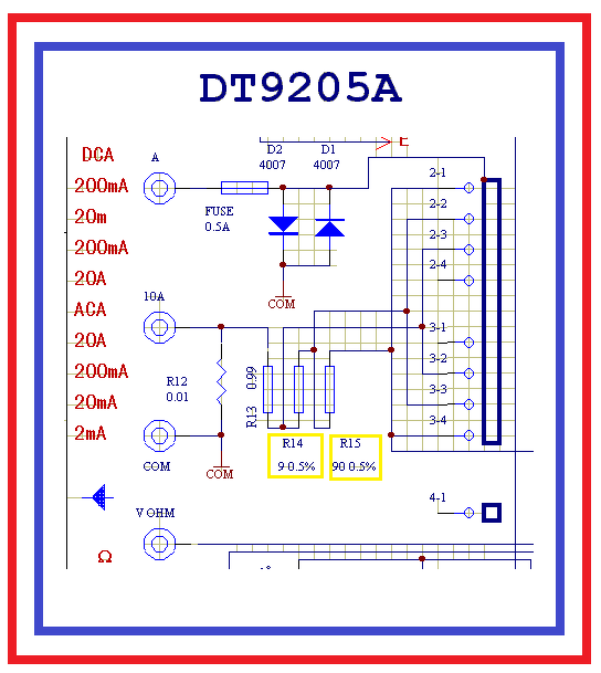

(#) user1914 válasza kendepepi hozzászólására (») Feb 13, 2023 /
Az valószínű már a feszültség mérésnél van.
Az áramnál inkább 1. 9. és 90. lehet sorbakötve. Majd igy jön ki az 1, 10, 100 ohm. Vagy még lehet eggyel nagyobb akkor 990 és az sorosan 1000 ohm mint shönt.
Üdv. M.

(#) Inhouse válasza proba hozzászólására (») Feb 13, 2023 /
Semmiképpen nem 90k, az egy 0,99ohmos ellenállás. A biztosíték pedig a a FUSE felirat alatti "0" jelű SMD, az üvegcsöves biztosíték helytől jobbra le srégen.
A hozzászólás módosítva: Feb 13, 2023
(#) user1914 válasza proba hozzászólására (») Feb 13, 2023 /
Akkor az 0.99 ohm. Igy már oké, és joggal füstölt.
Pontosabban 1 ohm és ami sorba van vele az meg R42= 9 ohm.
Üdv. M.
Az árammérés és a söntök a rajzról, 3 féle megközelítésben ugyanaz.
