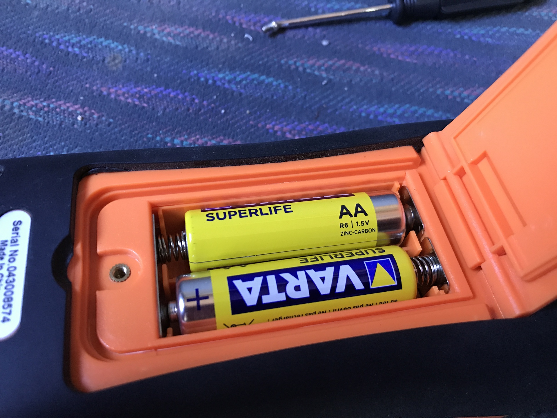

Sziasztok.A kepen lathato multimeterem van.
Ketto ceruzaelem viszonylag hamar lemerul.
Erdemes lenne akksit tennem bele?
(#) uniman válasza krapulax6 hozzászólására (») Márc 22, 2022 /
Milyen ceruzaelem? Milyen akkut?
A jobbfajta alkáli elemek kapacitása jóval több, mint az iyen méretű aksiknak... Ha gyárilag nincs előkészítve az akkus üzemre, akkor az NiCd/NiMh akkuk kb. 1,2V-os feszültsége az elemek 1,5 voltjához képes már gondot okozhat.
(#) krapulax6 válasza uniman hozzászólására (») Márc 22, 2022 /

(#) lelkes amatőr válasza krapulax6 hozzászólására (») Márc 22, 2022 /
Én az egyik műszerembe Li-Ion akksit tettem (csak 1 db), a másik helyére dummyt (áthidalás). Ha sok idő múlva lemerül, csak egyszerűen feltöltöd és mehet tovább.
Nem is ez a lényeg...hanem hogy a használt elemek hagyományos, vagy alkáli (alkaline), netán lítium típusok...ez utóbbiak 2900 mAh-val bírnak.

Ertem.Ez mezei elem szerintem:
Igen, ez normal ceruzaelem, ehhez lehet jó az az akksi amit linkeltem.
(#) Egri Frédi válasza uniman hozzászólására (») Márc 22, 2022 /
Biztosan jók azok a lítium elemek, de 4.500Ft -ért veszek az Aldi/Lidli - ben 2 csomag 20 db/csomag -os "mezitlábas" elemet. 40db elem azért már egy darabig kitart ... Egyébként meg mit jelent a kérdezőnél a "viszonylag hamar lemerül" kifejezés. Ha a készülék alapból "meríti" az elemeket, akkor azt teszel bele amit akarsz, azt is lemeríti. Kell venni egy normális műszert. ( 4.500 Ft -ért már majnem jókat lehet venni. Egyébként meg elemre elköltheted egy műszer árát.)

Jaja..igazad lehet,hogy alapbol meriti mert a hattervilagitas megy folyamatosan.A lidlis multihoz kepest hamarabb.Bar az 9V-os.

(#) pipi válasza krapulax6 hozzászólására (») Márc 22, 2022 /
Esetleg megpróbálhatod a háttérvili ledjének csökkenteni az áramát, nagyobb soros ellenállást betenni. Lehet fele árammal is még olvasható a kijelzó, az élettartam meg dupla lesz, gyanítom hogy a háttérvili nagyságrenddel nagyobb áramot kér mint az elektronika
