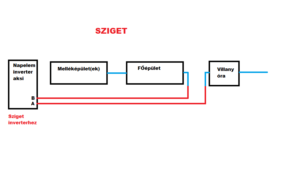

A Powland SPH 3K esetén tudnak galvanikusan egy hálózatot alkotni (más típusú hibrid inverterek lehetnek másmilyenek). Ha van bejövő hálózat, akkor egy relé egy-az-egyben ráköti a kimenetre a bejövő feszültséget (mint az egyszerűbb UPS-ben). Ha nincs bejövő hálózat, akkor sziget üzem alakul ki, mint egy akkuról működő UPS esetén.
(#) Tomi20 válasza kendre256 hozzászólására (») Aug 28, 2022 /
Bypass üzemmódban pl a 3KW-os inverteren át lehet küldeni akár 6KW-ot is folyamatosan? (ami teszt videókat láttam neten, azok letiltottak valamivel a névleges teljesítmény fölött) Ez az átkapcsolás mennyire gyors tapasztalat szerint? Egy pc kibírja az átkapcsolást?
(#) Doky586 válasza kendre256 hozzászólására (») Aug 28, 2022 /
De attól még oda kell vezetékezni..

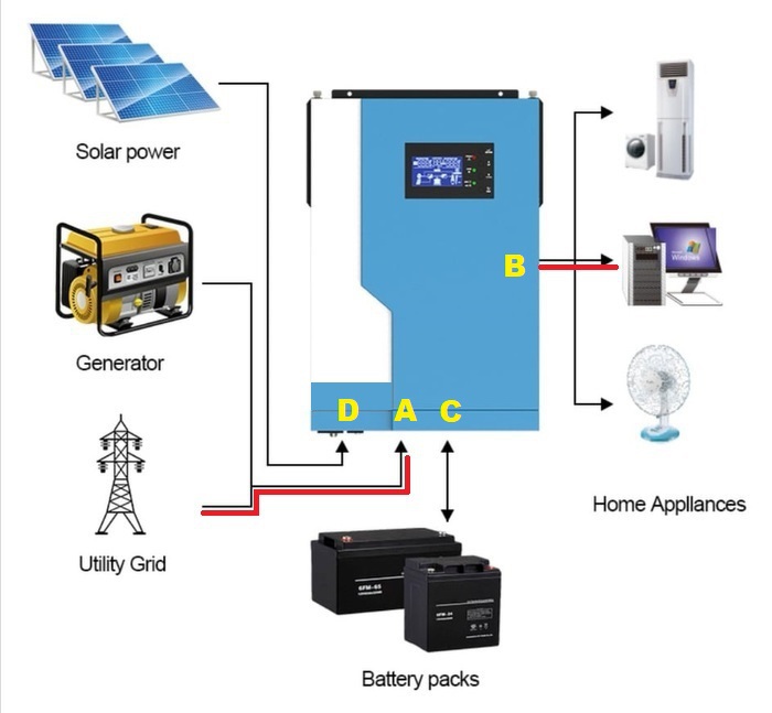

(#) antikzsolt válasza kendre256 hozzászólására (») Aug 28, 2022 /
NA pont ezért segít rá a hálózatra. Mert azon keresztül megy és nem is tölt vissza. Mit nem lehet ezen megérteni? Pont ezért hibrid inverter. Nem azért mert több helyről is kaphat áramot.
Jól tudom hogy nincs galvanikus kapcsolat Doky586
Ge Lee de bizony jól értelmeztem csak te nem amit én írtam. Ha nem rásegít akkor mi a fenét csinál megmondanád? Mert egy ilyen inverter ha rá van kötve bizony rátermel a belső hálózatra ezáltal nem kintről vételezem az áramot kemény forintokért. Igyál még egy kávét kérlek. Nem a hálózat segít rá hanem a napelem segít rá a hálózatra.
(#) Doky586 válasza antikzsolt hozzászólására (») Aug 28, 2022 /
Én a "sziget" szót értelmeztem előzőleg félre, te pedig a "rásegít" szót...
(#) antikzsolt válasza Doky586 hozzászólására (») Aug 28, 2022 /
Én amit kinéztem inverter egyszerre sziget és rásegít a hálózatra is na meg aksis is. Ezért hibrid. a másik hibrid inverter az meg visszatáplál, amit az általam kinézett nem tud cserébe ha kell csak napelemről is megy aku nélkül mert opcionális. amúgy maga az inverter azért lehet rásegítősnek hívni mert mikor meg van terhelve fogyasztóval első körben a hálózatot terheli meg majd szép lassan fokozatosan ráterhel a napelemekre. Azaz rásegít a külső hálózatról jövő áramra.

(#) Ge Lee válasza antikzsolt hozzászólására (») Aug 28, 2022 /
Kávét nem nekem kéne innom, már csak azért sem, mivel nem kávézom... Akkor ahogy írtad, igyál meg egy kávét, utána nézd meg újra azt a képet amit magad csatoltál! Egy ilyen rendszer az úgy van kiépítve, hogy igenis, alapvetően az inverter látja el a házadat árammal, ha fordítva próbálod értelmezni akkor is! A bejövő utcai hálózat, az segít rá a saját kiépített rendszered, azaz az invertered működésére, és az is csak akkor, ha a saját rendszered már nem képes energiát adni.
Egy ilyen rendszer ha jól van felépítve akkor ez vagy soha, vagy csak nagyon ritka esetben következik be! Érthető? Tehát a bejövő hálózat soha, vagy csak nagyon ritkán fogja segíteni a házad energiaellátását, mivel a házadat alapvetően a kiépített rendszer látja el! Azaz, akár bejövő hálózat sem kell hozzá, persze nem baj ha van.
Lassan visszamegyünk az óvodába...
Szóval:
„Ha nem rásegít akkor mi a fenét csinál megmondanád?”
Megmondtam már csak nem érted: nem rásegít, hanem alapvetően az látja el a házadat árammal!
A hozzászólás módosítva: Aug 28, 2022
(#) antikzsolt válasza Ge Lee hozzászólására (») Aug 28, 2022 /
Lép már túl hogy van kiépítve mert most nem az a lényeg mert még a vak is látja hogy a z inverteren keresztül is megy minden.
Maga az inverter úgy van programozva hogy a hálózatot használja amikor megérkezik a terhelés majd ha van elég teljesítmény a napelemeken akkor szépen arra fog átállni. Amíg van elég teljesítmény nem kapcsol át hálózatra, az aksit meg akkor használja (beállítás függő) ha nincs hálózat se napelem és kell a teljesítmény. Azaz mint másodlagos rendszer jelenik meg a fő hálózatba mert elsődlegesen mindig arra terhel be és átmegy a napelemre/aksi részre.
De inkább feladom mert a kép mindent elmagyaráz. A kávéra visszatérve szívesen innék de sajnos a szívbetegségem miatt tiltott. Pedig rajongok a frissen darált és főzőt kávéért.
(#) kendre256 válasza antikzsolt hozzászólására (») Aug 28, 2022 /
Te mit értesz az alatt, hogy "rásegít"?
Én azt, hogy van egy hálózatod, feszültség alatt, jön be a szolgáltatótól, te rácsatlakoztatod a feszültség alatt lévő hálózatodra párhuzamosan az invertert. Ekkor a megfelelő feszültség, frekvencia és fázisfeltételek esetén (!!!) az inverter kicsit emel a hálózati feszültségen, hogy az áram irány ne (csak) a hálózatról menjen a fogyasztó felé, hanem részben az inverterről (vagy csak arról). Az "erkélyre akasztható, konnektorba dugható", Magyarországon nem engedélyezett inverterek ilyesmik.
A Powland SPH 3K nem rásegít ebben az értelemben, hanem maga táplálja az utána kötött hálózatot. Ha lemerült az akku, vagy nem süt a nap, akkor átkapcsol benne egy relé, és a bejövő hálózatot ráköti az utána kötött fogyasztókra. Ha kikapcsolom a "főkapcsolóját", akkor az utána kötött fogyasztókon nem lesz feszültség (az akkut ekkor is tölti, hálózatról, vagy napelemről).
Az áramszámla kifizetésére viszont rásegít, az tény...

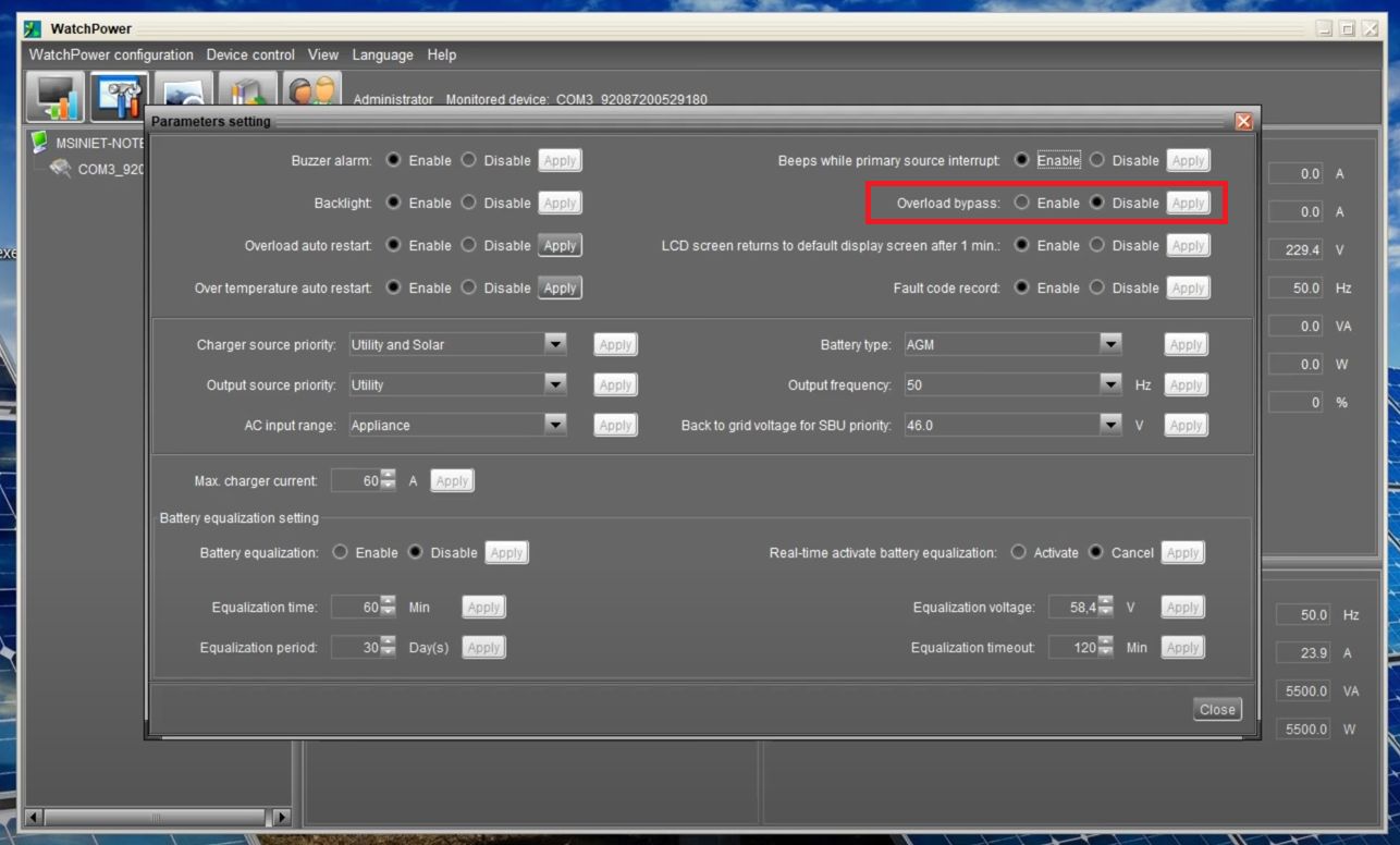

Most kipróbáltam a túlterhelést, már 2,4kW-nál nyafog, hogy túlterhelés veszély, 3kW terhelést valameddig elviselt (kb. 20-30 másodperc). Utána kikapcsolt, és sípolt folyamatosan, csak ki-be kapcsolással lehetett újraindítani.
Van még olyan funkciója, hogy túlterhelés esetén újraindítás. Ezt engedélyezve egyszer újraindult egy idő után, de miután továbbra is fennállt a túlterhelés, rögtön le is kapcsolt. Utána már elég hosszú idő után sem indult újra.
Köszönöm, hogy megnézted.
Az előző videóból kivágva. Ez engedélyezve volt?
(#) kendre256 válasza Doky586 hozzászólására (») Aug 28, 2022 /
Ez a funkció alighanem az akku vagy napelem üzemmód esetén érdekes. Nem tudom ez milyen állapotban volt, de én a túlterhelést már bypass állapotban csináltam. Az akku ami most rajta van különben is csak az elinduláshoz elég (2 x 12V kb. 8Ah).
Még nincs összeállítva a rendszer, csak "konyhasztalon" próbálgatom...
Tehát nem volt.
Neve alapján ez 'csak' azt csinálja hogy amikor az inverter túlterhelés miatt kikapcsol akkor a villanyóra bemenetet rákapcsolja a kimenetre. Csak ennyit. Azért egy 20A-es relé simán be tud kapcsolni ekkor is.
