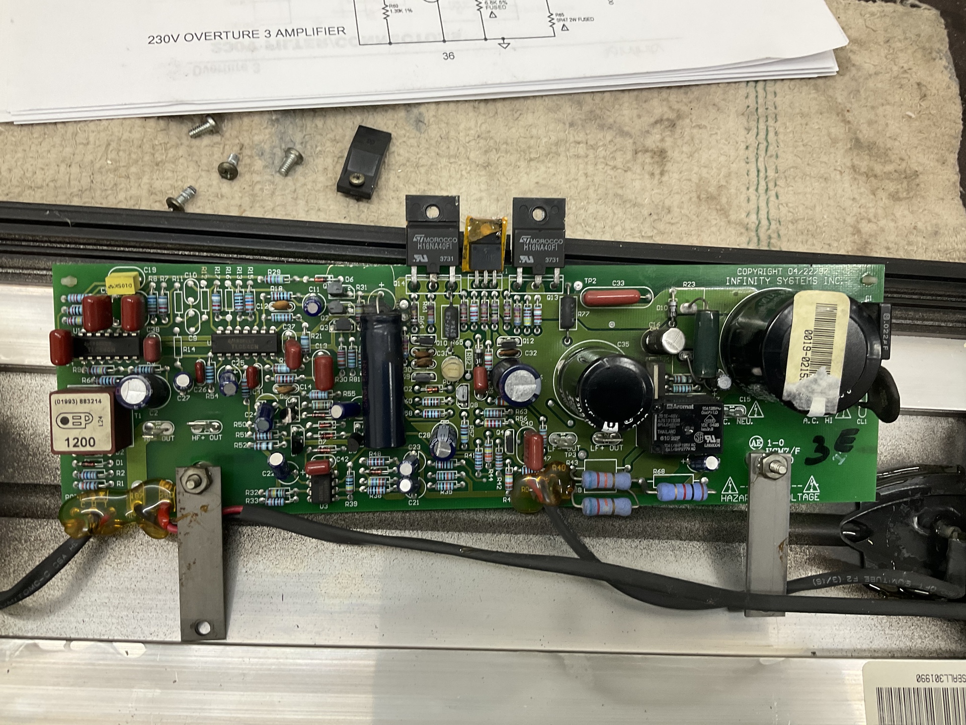

22 év után valamitöl kipurcant a félig aktiv hangszoroim egyikében a mély erösitö. Nagy keserven sikerült szétszednem és egy kicsit meglepödtem. Az egész erösitö (kb 30-350 Hz/300W), egyenesen a 230V-s hálozatrol van meghajtva, azaz még mérecsgélni is veszélyes, hiszen a testre - hütöborda - akár 230 V is kerülhet. Nemes egyszerüséggel a bemenetet választották le egy kis trafoval.
Még nem tudom mi a hiba, de valoszinü a kimeneti MOSFETek közül unta meg valamelyik az életet.
Az este csak elkezdett hangosan pattogni, azonnal kikapcsoltam ( a hangra automatikusan kapcsolodik, de az erösitö ki volt kapcsolva, azaz nem volt semmi a bemeneten. De van rajta kapcsolo is). Az ujra bekapcsolás csak egy puffanás volt. Igy szétszedtem. Majd holnap mérecsgélek. A végfok 320 V DC-t kap.

Még szabad kérdezni melyik márka csinál ilyet?
Ez valóban életveszélyes.
(#) Massawa válasza tothbela hozzászólására (») Szept 7, 2022 /
Infinity.
Életveszélyes szervizelni, de összépitve megfelel minden szabványnak, csak nem szabad semmihez hozzanyulni.

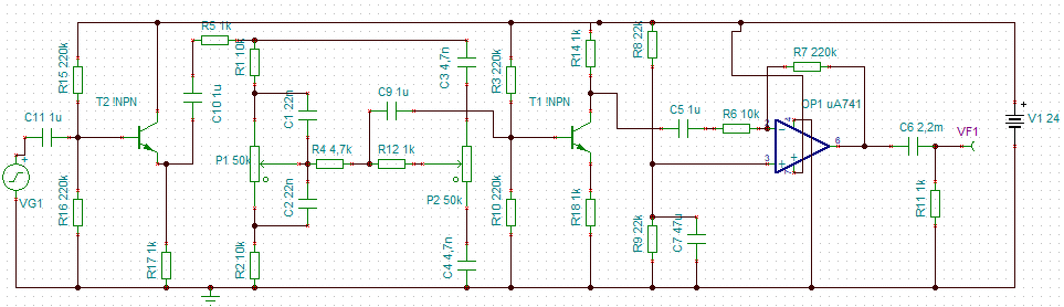

(#) teddysnow válasza reloop hozzászólására (») Szept 7, 2022 /
Valami ilyesmit képzeltem el, egyenlőre.

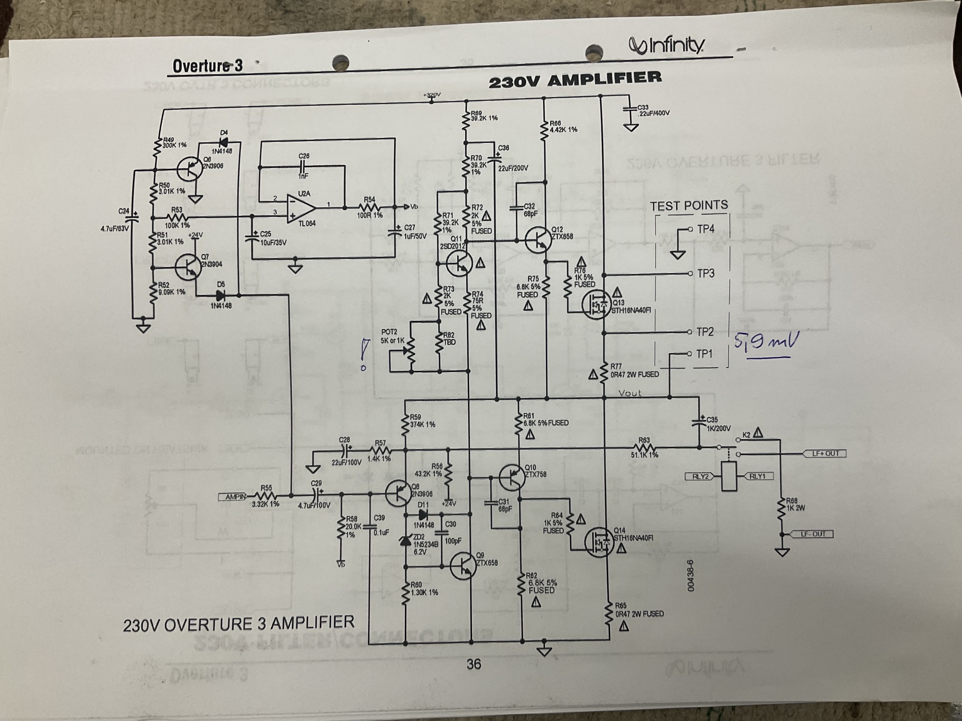

Itt az erölködö meg a rajza. Még semmit nem tudtam csinálni vele, mert a bolt ahonnan az alkatrészeket venném csak hétfön nyit ki, meg mással vagyok most elfoglalva.
A NYÁKon a jobboldali rész az táp ( oda megy a hálozat). Ott van egy LM 317-s csinálja az alacsony feszt az elöerösitönek, meg a hangszenzornak, ami a hangszorokat kapcsolja a kimenetre. Azaz elvben az egész áramkör mindig max. feszt kap. ( 320 V).
Ha jol számolom 4 basszushangszoro van a ládában.

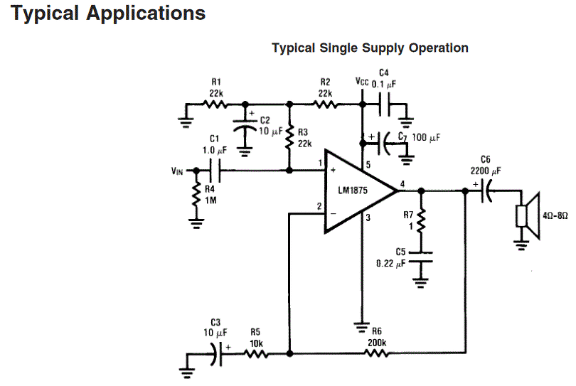

(#) reloop válasza teddysnow hozzászólására (») Szept 7, 2022 /
A T1 és az invertáló kapcsolás helyett, az adatlapi egytápos kapcsolást ajánlom. A bemeneti ellenállást (R3 22k) 220k-ra cserélheted.
A passzív hangszín más méretezésű mint amit rajzoltál és valahol vissza kell pótolni a veszteségét, ha kevés a bemenő jeled.
(#) tothbela válasza Massawa hozzászólására (») Szept 8, 2022 /
"D" osztályt feltételeztem, de ez "AB". Itt nem érné meg félig kivezérelni, tehát valóban 32 Ohm lehet a terhelés.
A biztonság kedvéért a javítás alatt elválasztó trafó indokolt. De nem kell nagyon nagy, mert kivezérlés nélkül, vagy kis hangerőn nem vehet fel sokat. Akár két darab egyforma szembefordított legalább 50VA teljesítményű trafó is elég. Vagy valami ami éppen van kéznél. Nem látom az egész kapcsolást, de ha nem tartalmaz a táp része mást, egyen feszültséggel is el kell induljon. Kapcsitápok javításánál szoktam DC-ről táplálni a primer oldalt. Mindig van itthon valami trafó, kétszerező, háromszorozó kapcsolást alkalmazva lehet 2-300V körüli DC-t alkotni, az meg elég.
(#) teddysnow válasza reloop hozzászólására (») Szept 8, 2022 /
Ezt a kapcsolást alakítottam volna át, de akkor hagyom. Felütöm két bufferrel a hangszínszabályzóját, mert így, ahogy a rajzon van nekem nem tetszik és marad nem invertálóban.

(#) Massawa válasza tothbela hozzászólására (») Szept 8, 2022 /
100 VA-s leválaszto trafom van. A lapon van minden kivéve a szüröt, azaz más elektronika nincs.
Sajnos tarnyokat leghamarabba jövöhéten tudom beszerezni, addig pihennie kell mindennek.
Az egyenfeszültséghez is 320 V kell, akkor már mindegy, hogy a hálozatrol vagy más táprol.
Az a nagy kondi a jobb oldalon a tápegység szürökondija 220 µF/400V.
Biztos hogy a fetek szálltak el? Ha mértél valamit, ne titkold.

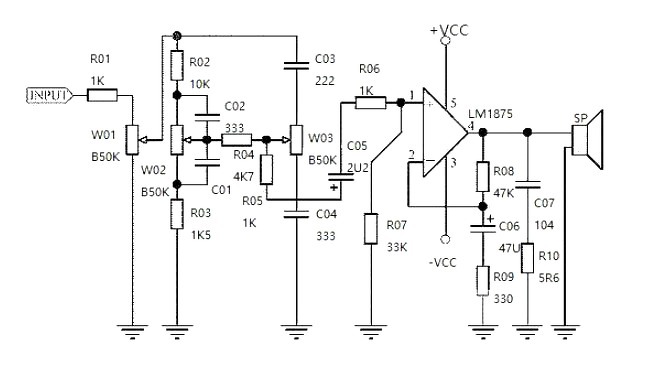

(#) reloop válasza teddysnow hozzászólására (») Szept 8, 2022 /
Az általad felvetett problémára ezt a megoldást találtam. Bő félév használat után sem találtam hibát a hangjában, azaz nem untam rá, ezért bátran ajánlom.
Nem tudom, nincs összehasonlitási alap, a másikat még nem akartam szétszedni.
Ezért akarok venni uj FETeket , hogy legyen összehasonlitási alap. Beforrasztva, minden láb között a diodamérésben 400-500 mV-t mér a müszer, ellenkezö irányban meg 2 V alatt.
De a hangbol meg a pukkanásokbol szinte biztos, hogy a végfok dobta be a törülközöt.
