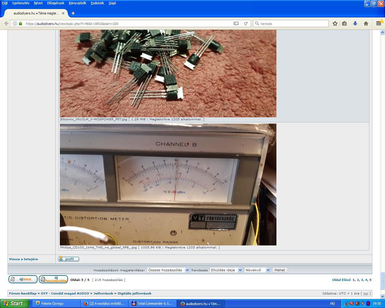

Látok két kapcsolási rajzot, egy szemábra-jelet (ami nálad "eye pattern", mert tudsz angolul), valamint egy THD mérőt ami 5% torzítást mutat.
Nem látom a mérési eredményeket a visszacsatolt és a visszacsatolatlan állapot közötti különbséggel. Tesztet sem látok látok erről, hogy meghallgattad volna így is és úgy is. Valamit csináltál amiről azt állítod, hogy remek - és én ezt minden további nélkül elhiszem Neked - mert miért ne. Pro van, de kontra nincs. Nem erről kérdeztelek, hanem arról, hogy miért jobb a visszacsatolatlan erősítő a jól megtervezett visszacsatolthoz képest? Műszaki érvekkel támaszd alá ezt légy szíves.
A végfokom visszacsatolás nélkül 70W/8ohmnál 0,1%-ot torzít? Akkor az most nem lineáris? Igaz, visszacsatolva csak 0.0008% az eredmény...

A képen szereplő műszer skálája 0,1%-os méréshatár állásában van.
Az hogy ki mit hallott az új no global NFB-s áramkör beépítése után az itt nem számít. Meghallgatni pedig személyesen a HiFi Show 101-es szobájában lehet: https://hifishow.hu/
1 mm kitérésnél "egyformák" utána fordul.
A képen melyik a méréshatár-váltógomb?
