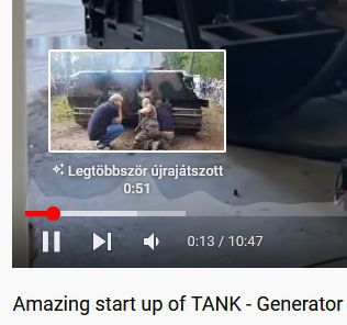

Senkinek nem tűnik fel, hogyha a legnagyobb buckára mész, pl az említett videónál 0:51-nél, akkor kiírja, hogy most replayed?
(#) Bakman válasza antiktelefon hozzászólására (») Szept 21, 2022 /
Nofene, valóban. Az az érdekes, hogy a linkelt videónál azon a részen ahol konstans zene van, lapos az indikátor...

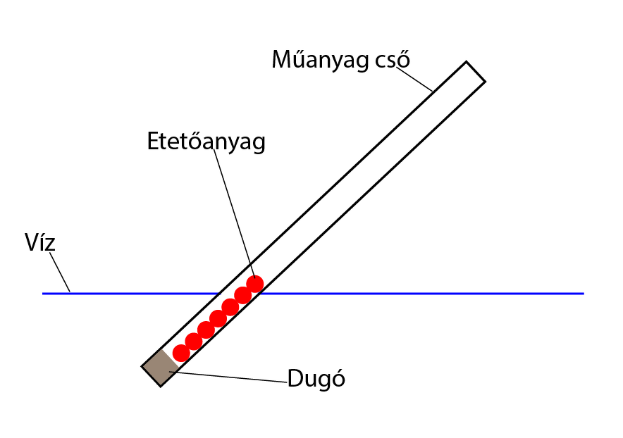

Horgászat, etetőanyag időzített kijuttatása. Az elképzeléshez lásd mellékletet. Milyen anyagból legyen a dugó, amivel a vízbe mártás után 12, 24, 48 esetleg 72 órás késleltetés érhető el? Az, hogy dupla, tripla méretű dugó kell, nem probléma, csak szépen lassan oldódjon fel a vízben (természetesen ne legyen mérgező), egy idő után kiengedve a golyócskákat.
Ettől drágább szerkezetet kolléga nem akar, mert a vízartról még azt is elviszik, amit 200 kg-os betontömb rögzít 20 m mélyen. Ha ezt viszik, kicsi a kár.
(#) sany válasza Bakman hozzászólására (») Szept 23, 2022 /
Műanyag. Még 50 év múlva is ott lesz.
(#) miertcsak válasza antiktelefon hozzászólására (») Szept 24, 2022 /
De igen. Nálam így:

lehet inkább valami megbízhatóan nyíló ajtót raknék rá, rugóval vagy befőttesgumival előfeszítve és csak egy kartonpöcökkel vagy spárga/ növénydarabbal akasztanám ki a pöckét egérfogó stílusban. Ilyen súllyal előfeszítve az időzítés necces.
(#) Bakman válasza antiktelefon hozzászólására (») Szept 24, 2022 /
Egy adag etetőanyag össztömege kb. 100 g, ± 1-2 óra belefér a keretbe.
(#) nedudgi válasza Bakman hozzászólására (») Szept 24, 2022 /
Vízóra elvét alkalmazva, egy PET palackból kicsöpögtetett víz elmozdíthat egy reteszt, ami kiengedi a tartályból a golyócskákat. Ilyen szerkezet készülhet úgy is, hogy egy tartály kiürülése indítja a következőt.
(#) furko válasza Bakman hozzászólására (») Szept 24, 2022 /
Ezek nem olyan drágák:
Óraszerkezet
Egy kis mechanikai ügyeskedés kell hozzá hogy reteszelve tartson egy fedelet, ami adott pillanatban kinyílik.
A "kismutató" helyére szerelt áttétellel több napos időzítés is megoldható.
