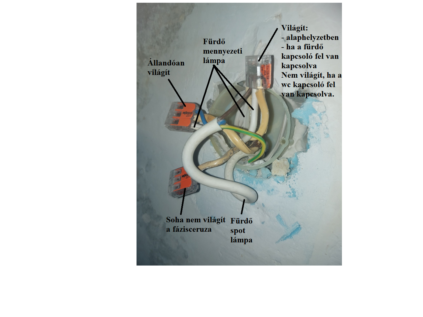

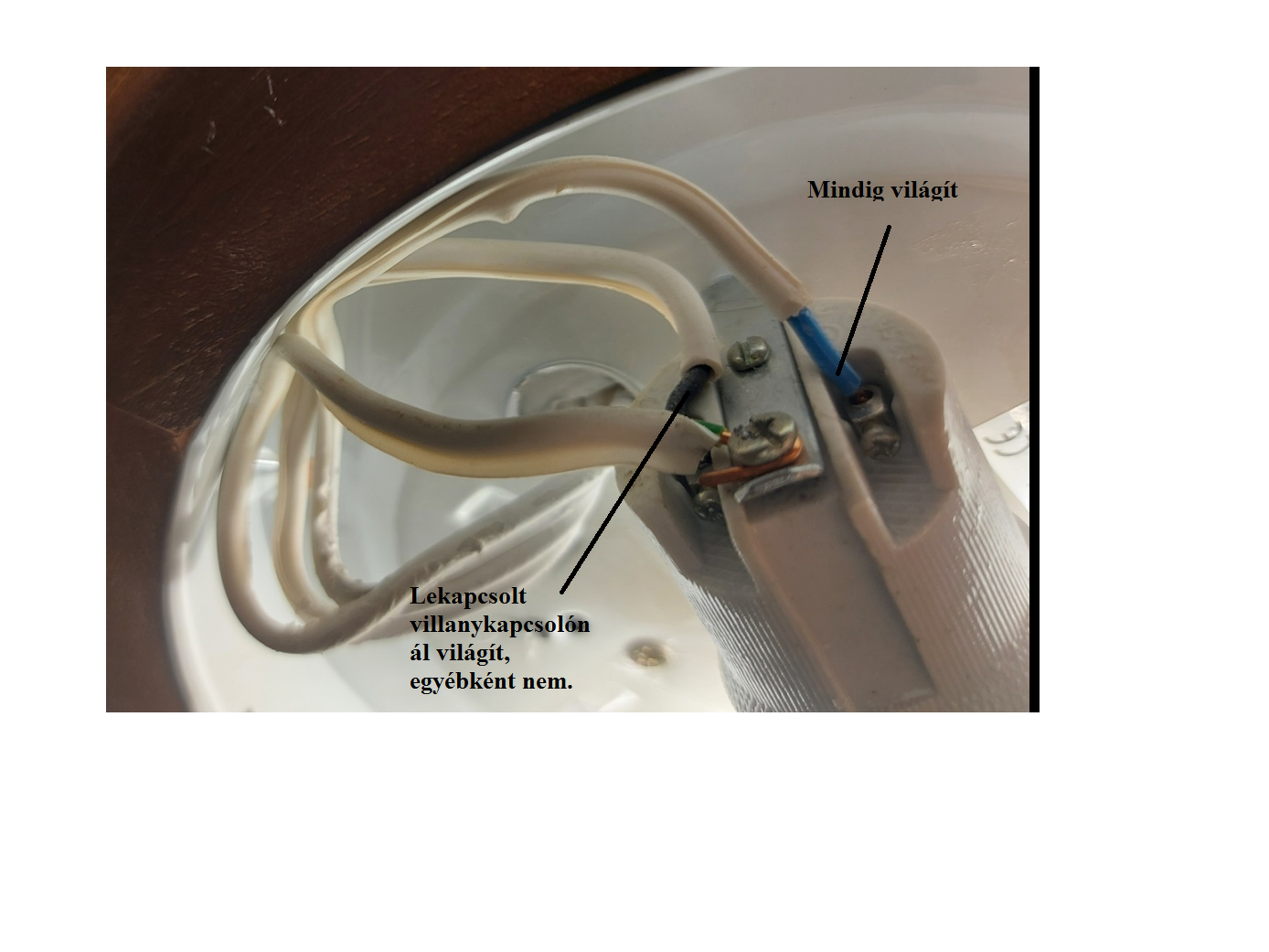

Éppen WC-t újítok fel, így leszedtem a lámpát a falról és nagy meglepetésemre az egyik vezeték kompletten kiesett (foglalatból kicsavaroztam a másik vége pedig egyszerűen elengedett). Na most, alapesetben nem jelentett volna gondot a visszahelyezése, gondoltam megmérem a fázist és a nullát aztán hipp-hopp meg is vagyok. Ja, hogy túl egyszerű lett volna? Hát igen! Elkezdtem méregetni és megpróbáltam egy képen jelölni mi, hogyan is történik. A drága villanyszerelő úr kezét most szívesen megszorongatnám, mivel annyit még én is tudok, hogy a kék a nulla, erre a fázisra van rákötve. Tessék, szakember.
A fürdőben van egy mennyezeti és egy mosdó feletti spot lámpa, ahol lekapcsolt kapcsolónál mindkét kábelen világít a ceruza. Ha felkapcsolom, akkor a barna megszűnik. Hogyan lehet ez? Mit kötöttek itt össze és mivel?
Csatoltam képeket, talán ezek alapján tudtok nekem segíteni. Előre is nagyon köszönöm és kérlek lehetőség szerint ne mesterembert tanácsoljatok nekem, mert ezt is egy "mester" csinálta, de ebből köszönöm, nem szeretnék többet! Köszi szépen! G.
(#) pipi válasza huggybear hozzászólására (») Szept 26, 2022 / 1
Nyilván a nullát kapcsolja a kapcsoló, ha lekapcsolva mindkét kábelen világít a ceruza
(#) huggybear válasza pipi hozzászólására (») Szept 26, 2022 /
Köszönöm, nekem is ez volt a gondoltam, de hadd kérdezzek egy nagy butaságot: ha a kapcsoló nullát szakít, akkor nem pont abban az esetben nem szabadna világítania? G.
(#) pipi válasza huggybear hozzászólására (») Szept 26, 2022 / 2
A fáziscerka, a fázisra világol Ha megaszakítod a fogyasztó nulláját, akkor ott is a fázis fog kukucskálni
Ahha, köszi az infót . Azonban nem kellene ezt rendesen bekötni, úgy értem, hogy a kapcsoló fázist szakítson illetve a színek is rendben legyenek? Vagy hagyjam a fenébe, kössem be a wc lámpát ennek megfelelően és kész? Köszi! G.

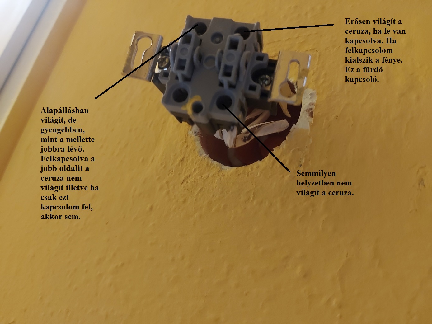

Sziasztok! Nos, kikaptam a kapcsolót, de most már végleg nem értem a szitut. Csatolt képen a leírás. Van ötletetek, hogy mit-mivel kötött össze a "mester"? Nagyon köszi! G.
(#) proli007 válasza huggybear hozzászólására (») Szept 27, 2022 /
Ebből az sejthető, hogy a nulla jön ide (ami nem világít) A másik a két lámpa. De valahol el van cserélve a fázis és a nulla. De nem itt..

Soha nem olvastad még (itt), hogy a fázisceruza semmire nem jó? Legfeljebb éjszaka sejtelmes fényecskének. Hajlamos ott is világítani, ahol nincs semmi.
Ahogy látom, MM-fal vezetékelésed van, ahol nincs túl sok lehetőség a színek megválasztására. Rosszabb esetben még kötődobozt se találsz, hanem a lámpa fölött elvágták az egyik szálat, aztán rákötöttek. Bármit is tettek, helyre kell hozni, de nem lesz egyszerű.
Keress dobozokat a közelben, ahonnan indulhatnak a lámpák felé a vezetékek, abban fotózzál!

A fázisok mennek a lámpához. A kapcsolóval a lámpához menő nullát kapcsolod.
Ahol (jobboldali) erősen világít ott egy hagyományos izzó lóg a foglalatba. Az izzón keresztül erősen világít a ceruza. Felkapcsolva 0 lesz a feszültség.
Bal oldal gyengén világít. Ott vagy nincs izzó (esetleg LEDES van), és a vezeték a levegőben lóg. A mellette lávő jobb oldali szál és közte van egy kapacitás, ami elegendő arra, hogy a ceruza glimm bekapcsoljon. A világítása attól függ, hogy a jobboldali vezetéken milyen feszültség van, a 0 vagy a fázis az izzón keresztül.
Ha LED-es van és a mindkettő olldali le van kapcsolva, sötétben megnézheted a LED-es lámpádat valószínűleg be-be villan.
Üdv. M.
