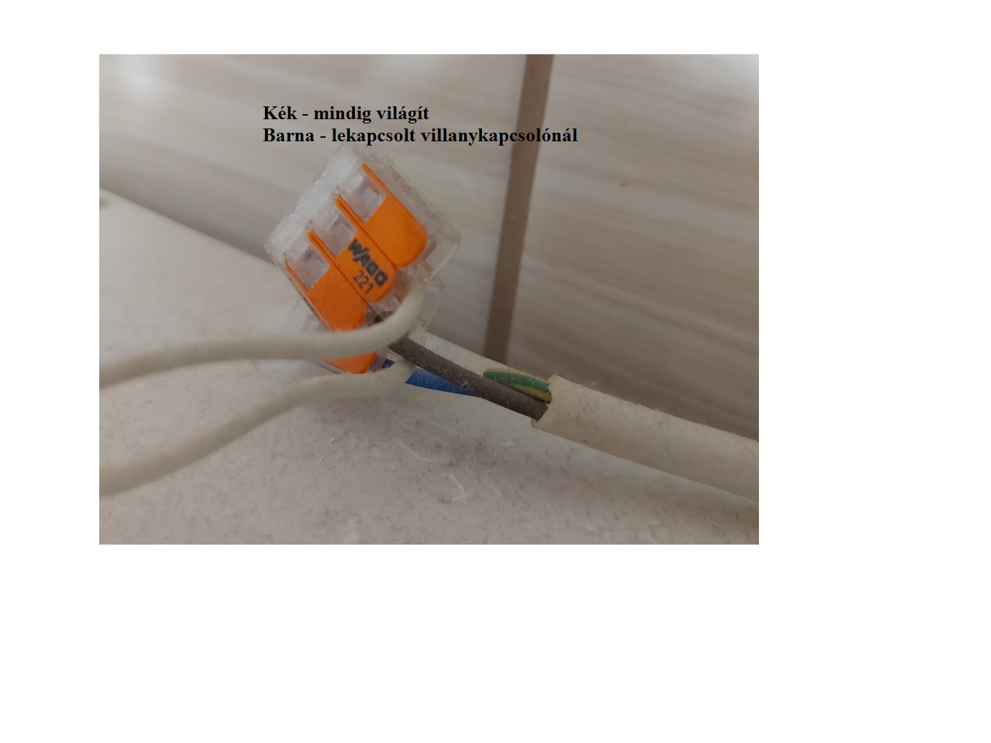

Éppen WC-t újítok fel, így leszedtem a lámpát a falról és nagy meglepetésemre az egyik vezeték kompletten kiesett (foglalatból kicsavaroztam a másik vége pedig egyszerűen elengedett). Na most, alapesetben nem jelentett volna gondot a visszahelyezése, gondoltam megmérem a fázist és a nullát aztán hipp-hopp meg is vagyok. Ja, hogy túl egyszerű lett volna? Hát igen! Elkezdtem méregetni és megpróbáltam egy képen jelölni mi, hogyan is történik. A drága villanyszerelő úr kezét most szívesen megszorongatnám, mivel annyit még én is tudok, hogy a kék a nulla, erre a fázisra van rákötve. Tessék, szakember. A fürdőben van egy mennyezeti és egy mosdó feletti spot lámpa, ahol lekapcsolt kapcsolónál mindkét kábelen világít a ceruza. Ha felkapcsolom, akkor a barna megszűnik. Hogyan lehet ez? Mit kötöttek itt össze és mivel? Csatoltam képeket, talán ezek alapján tudtok nekem segíteni. Előre is nagyon köszönöm és kérlek lehetőség szerint ne mesterembert tanácsoljatok nekem, mert ezt is egy "mester" csinálta, de ebből köszönöm, nem szeretnék többet! Köszi szépen! G.
Nyilván a nullát kapcsolja a kapcsoló, ha lekapcsolva mindkét kábelen világít a ceruza
Köszönöm, nekem is ez volt a gondoltam, de hadd kérdezzek egy nagy butaságot: ha a kapcsoló nullát szakít, akkor nem pont abban az esetben nem szabadna világítania? G.
A fáziscerka, a fázisra világol
Ha megaszakítod a fogyasztó nulláját, akkor ott is a fázis fog kukucskálni
Ahha, köszi az infót
. Azonban nem kellene ezt rendesen bekötni, úgy értem, hogy a kapcsoló fázist szakítson illetve a színek is rendben legyenek? Vagy hagyjam a fenébe, kössem be a wc lámpát ennek megfelelően és kész? Köszi! G.
Hello! Régen a vizes helységbe olyan kapcsolót tettek, ami mind a fázist és a nullát is megszakította. Nem fordulhat elő, hogy most a kapcsoló csak a nullát bontja és a fázist zárták ott rövidre? Amúgy ha Led-es lámpát teszel bele, lehet halványan világít majd, esetleg villogni fog.
Szia! Bocsánat, tudom ezt valahogy ellenőrizni ("fázist zárták rövidre")?
Újabb balga kérdés, össze lehet keverni a földet a nullával? Működhet úgy? Köszi! G.
Meg kellene nézni, hogy a kapcsolónál hány vezeték van. ha 4 és kettő össze van kötve, akkor ott a gond. (Esetleg a lámpa nem alternatív kapcsolóval működik? Mert az is lehetne gond a szabálytalan régi bekötéssel. Bár egy budiban ez elég értelmetlen..)
Össze lehet keverni a földelést meg a nullát, főleg ha nincs FI relé. De szabálytalan! De ha ilyen kérdéseid vannak, azt javaslom, hogy keress valakit aki tudja mit csinál, mert ez nem egy Led-es villogó, itt életvédelemről van szó és ha itt kupi van, akkor máshol is az lehet!.. A hozzászólás módosítva: Szept 26, 2022
A lámpa sima kapcsolós, pontosabban csillár kapcsoló szerű, két billentyűs, egyik a fürdő másik a wc. Holnap kikapom a kapcsolót és megnézem hány vezeték is van ott.
Nem gondolom, hogy óriási baj lenne, mert legalább 5 éve tuti így van és nem volt még semmi gond. G.
Én is hasonló cipőben járva. a következőképpen oldottam meg a feladatot.Mivel leválasztás külön-külön kell, 1-1db.FINDER16A-es relét építettem be,amelyek fázist és a nullát is megszakítják. Úgy tudom,hogy ezek a rádiófrekis vevők 25A-rel terhelhetők, de láttam HF vevőt(Elster) amelyre az volt írva: Ic=40A.
Idézet: „legalább 5 éve tuti így van és nem volt még semmi gond.” Tavaly vettem egy ~30 éves lakást, ami (állítólag) 10 éve lett elektromosan felújítva. Hallgatva a kor szavára szereltettem be FI (ÉV) eszközt - kiderült a dugaljak kb. felében fel volt cserélve a védőföld és a nulla vezeték. eddig nem volt vele semmi gond
Sziasztok! Nos, kikaptam a kapcsolót, de most már végleg nem értem a szitut. Csatolt képen a leírás. Van ötletetek, hogy mit-mivel kötött össze a "mester"? Nagyon köszi! G.
Ebből az sejthető, hogy a nulla jön ide (ami nem világít) A másik a két lámpa. De valahol el van cserélve a fázis és a nulla. De nem itt..
Lehet marhaság amit mondok, de mi van, ha móricka módszerrel megnézem, hogy melyik vezeték melyik? Sima rövidzár a multiméteren aztán ki is derül. Rossz gondolat? G.
Soha nem olvastad még (itt), hogy a fázisceruza semmire nem jó? Legfeljebb éjszaka sejtelmes fényecskének.
Hajlamos ott is világítani, ahol nincs semmi.Ahogy látom, MM-fal vezetékelésed van, ahol nincs túl sok lehetőség a színek megválasztására. Rosszabb esetben még kötődobozt se találsz, hanem a lámpa fölött elvágták az egyik szálat, aztán rákötöttek. Bármit is tettek, helyre kell hozni, de nem lesz egyszerű. Keress dobozokat a közelben, ahonnan indulhatnak a lámpák felé a vezetékek, abban fotózzál! Idézet: „móricka módszerrel” Fekete = fázis, kék = nulla, zöld-sárga = védővezető Ha nem így van, cseréld ki, újítsad fel ilyenre.
Szevasz!
Mi az ami érthetetlen? A fázisok mennek a lámpához. A kapcsolóval a lámpához menő nullát kapcsolod. Ahol (jobboldali) erősen világít ott egy hagyományos izzó lóg a foglalatba. Az izzón keresztül erősen világít a ceruza. Felkapcsolva 0 lesz a feszültség. Bal oldal gyengén világít. Ott vagy nincs izzó (esetleg LEDES van), és a vezeték a levegőben lóg. A mellette lávő jobb oldali szál és közte van egy kapacitás, ami elegendő arra, hogy a ceruza glimm bekapcsoljon. A világítása attól függ, hogy a jobboldali vezetéken milyen feszültség van, a 0 vagy a fázis az izzón keresztül. Ha LED-es van és a mindkettő olldali le van kapcsolva, sötétben megnézheted a LED-es lámpádat valószínűleg be-be villan. Üdv. M. A hozzászólás módosítva: Szept 29, 2022
