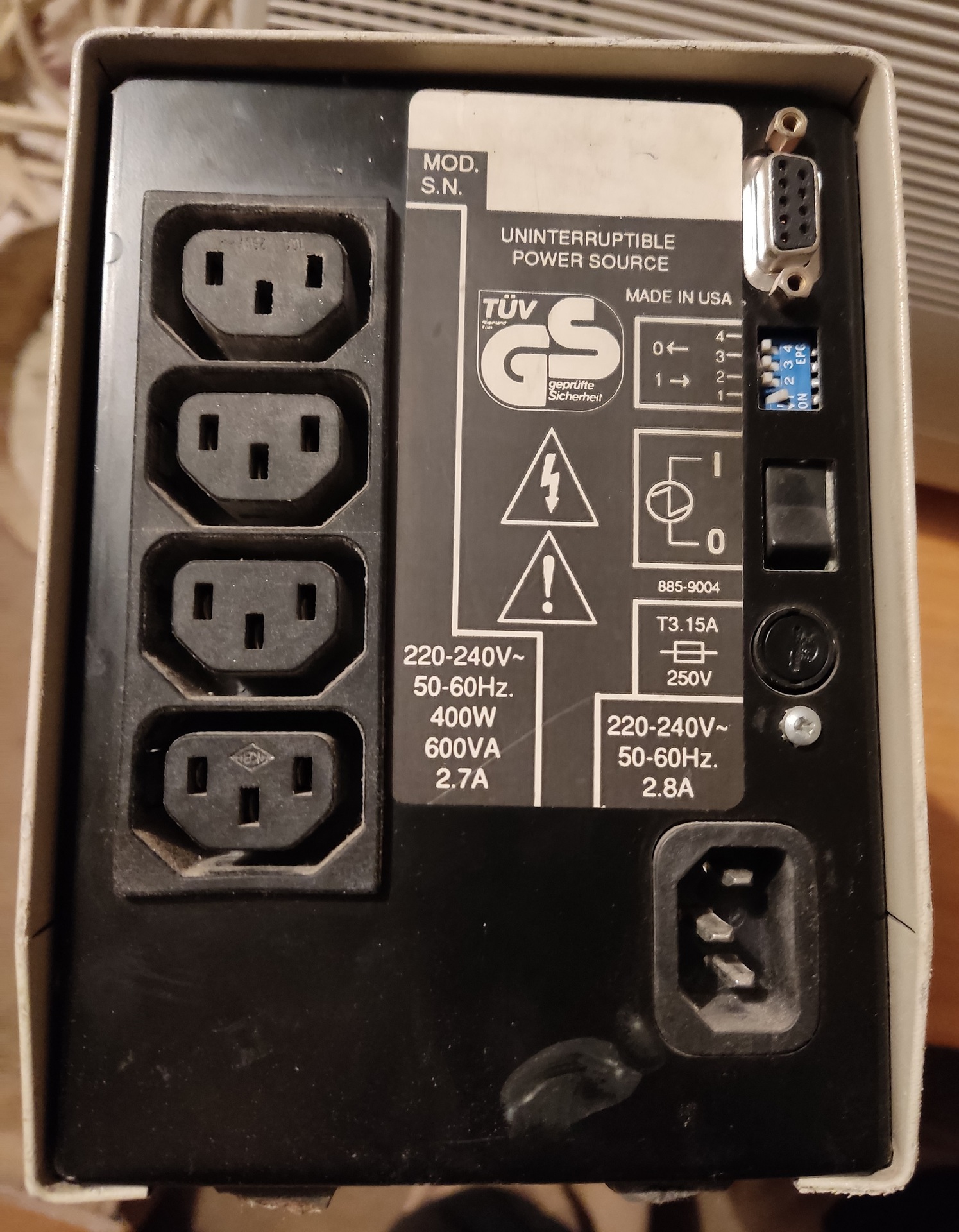

APC SMART UPS 600VA elegendő és szinuszos kimenete van. 5000 körüli áron megkapod. Egyetlen hátránya (szerintem előnye), hogy 24 V akku kell hozzá. Ami teljesítmény neked kell, azzal folyamatosan elmegy (100-150 VA). 24 V 7 Ah akkuval akár 1 órán át. De külső akkuval sem kell külső hűtés.
Tévedsz! Én úgy tudom, hogy "APC SMART UPS 600VA" nem is létezik!
APC Back-UPS 600VA létező gyármány (Indiában). De egyik sem "színuszos"!: Bővebben: Link...ahogyan az általam használt APC Smart-UPS SC 620-as sem az! A hozzászólás módosítva: Okt 21, 2022

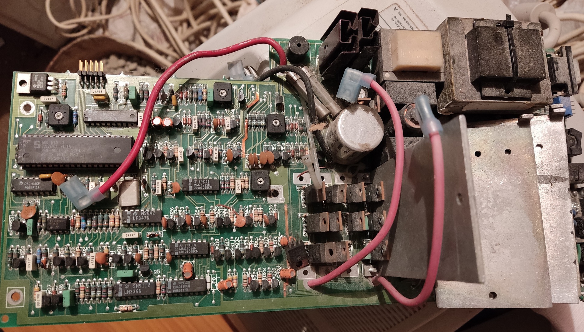

Amit linkeltél, azzal csupán két probléma van:
- Nem szinuszos a kimenőjele, hanem lépcsős - Hibásként, alkatrésznek árulja, tehát lehet, hogy tényleg hibás... És kérdés, hogy javítható-e.
Teljes mértékben igazad van. A képen a panelen féltucat FET eldurrant, tehát nem létezik.
Ami teljes, dobozban van és működőképes, annak sérült a háza, tehát nem létezik. 2 db töltött akku is van benne. De majd átrakom a hibás panel dobozát erre és akkor újra létezni fog.
"Úgy tudtam"...mindenesetre az APC-nél nem találtam rá. De ugye nem "színuszos" ?
De igen, szinuszos. Korábban már írtam a típusról, hogy szebb szinusz a kimenőjele, mint ami a hálózaton mérhető. ~30 éves kategória. ~15 éve hirdető oldalakon akku nélkül 5-6000-ért lehetett venni. Nem néztem, ma mennyi lenne. Láttam akkoriban, hogy selejtezés után lendületesen dobálták bele a konténerbe. Azokból nem kaptam.
Akkoriban az egyik legelterjedtebb méret volt.Nagyon megbízható. Nem sokat javítottam szervizesként. Egyikben pici hálózati trafót kellett cserélni, arról megy a töltés is. Egyben a kimeneti szűrő kondenzátort. A hibás panelen szétégett a nyomtatott vezeték ügyetlenkedés miatt (nem én). Vele mentek a FET-ek. Nem igazán éri meg cserélni. Csak alkatrésznek őrzöm.

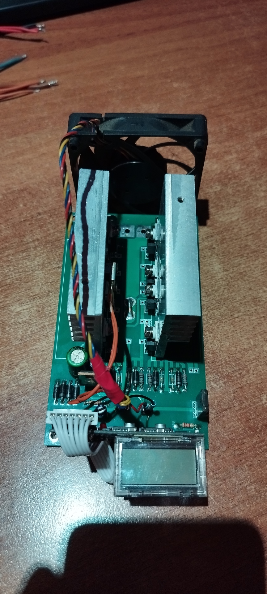

Végre elkezdtem az EGS002 panel vezérelte inverter élesztését, pont hozzávaló trafó nélkül egyelőre valami kis trafót akasztottam rá próbának.
Elsőre beindult mindenféle bűvészkedés nélkül. Jövő héten szeretném élesben is kipróbálni, ehhez kapcsolódóan lenne kérdésem: milyen trafó lenne a legjobb hozzá? Van szünetmentesből bontott hagyományos, van hipersil magos, vagy esetleg valami más?
Szia, Ha van rossz szünetmentes, szerintem abból a legegyszerűbb bűvészkedni, Ezt a rajzot nézegettem, hogy érdemes lenne megépíteni.
Próbáltam 12/230-as rossz szünetmentes trafójával, úgy néz ki, hogy pár menetet le kell szednem a 12 Voltos részből mert nem jön ki a 230 Volt sehogy, 180 Volt felé nem akar menni.
A 15. lába a VFB vagy AC output voltage feedback. ezen lehet beállítani a kimenő feszültség szintjét.
