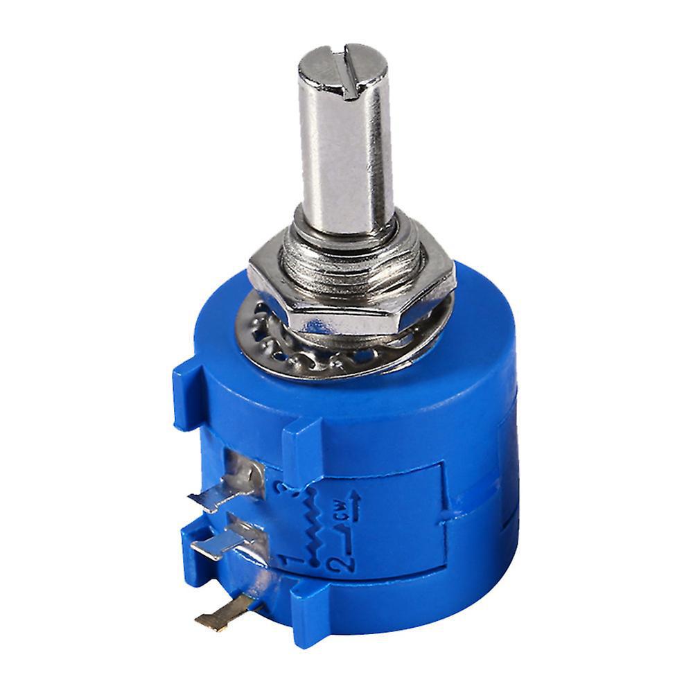

Megépítettem ezt a labortápot, tökéletesen működött, 2 hónap után újra elővettem én nem működött . Mindkét 10k 10 fordulatú potenciométer szakadt lett.Gyári hibás lenne és kifogtam mindkettőt -áramkör tervezési hiba nemigen lehet ,sokan megépítették ? Az áram állító a minimum közelében a feszültség állító a maximum közelében szakadt meg. Vaterán vettem ismét -remélem tovább fog tartani.
A hozzászólás módosítva: Aug 25, 2022
(#) Alkotó válasza zamatőr hozzászólására (») Aug 25, 2022 /
Mit jelent a "nem működik" (mi van vagy mi nincs a be és kimeneten)?
Mit jelent a potmétereknél a "szakadt lett" (mi szakadt meg)? Felfigyeltél arra, hogy a kép alapján nem a középső láb a csúszka?
(#) zamatőr válasza Alkotó hozzászólására (») Aug 25, 2022 /
A "nem működik" feszültség állító max állásnál 31.25V 90%-nál 0V, áram állító min állás közelében piros led világít (áramhatár 10% fölött max áram amit a táp tud. A 10k két végpontja között a szakadás. A bekötését ismerem ,élesztéskor próbán jó volt annó.
(#) tompower válasza zamatőr hozzászólására (») Aug 25, 2022 /
Szia,
Nekem is pont ugyan ilyen potikkal van megépítve a táp, és kb már legalább 2 éve jól üzemel. Tény, hogy elég gyér minőségűek ezek a potik, nekem nem szakadnak, hanem széthullani szoktak, de kínából vannak.
(#) Alkotó hozzászólása Aug 25, 2022 /
A helyesen bekötött potmétereken nem folyik akkora áram, ami károsíthatná őket. Ha ennek ellenére tönkre mentek, akkor cserélni kell őket (javaslom először normál potmétert használni), és ismét ellenőrizni a helyes bekötést.
Azért rugózok a bekötés helyességén, mert ha ez elkeveredik, akkor a feszültségnél előállhat az általad felvázolt hiba (áramnál akkor se a soros 120 kR miatt).
Mint írtam jó volt ,-már kicseréltem mindkettőt és tökéletesen lehet állítani 0-3A és 0-30V között. Csak azért írtam le az esetet mert nem tudom mi okozhatta.

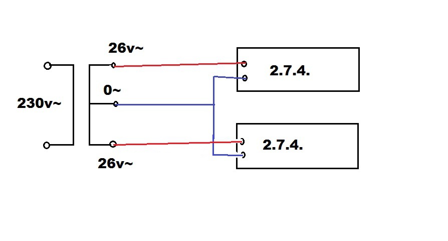

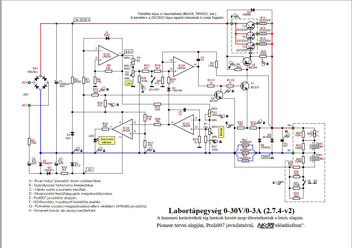

Üdv! Az Alkotó féle 2.7.4.-es, 30V-3A -es labortápot építettem meg, duplán. A kérdésem az lenne, hogy lehet -e közös földel rendelkező trafót használni egyszerre két panelhoz? ...avagy egymástól független 26v~ szekunder-el rendelkező trafó kell hozzá?
Szeretném majd a két oldalt összekötni ,hogy legyen +, föld és - feszültségem, mondjuk erősítő indításhoz.
Válaszokat előre is köszönöm.
A hozzászólás módosítva: Okt 25, 2022
(#) Alkotó válasza DRAWS hozzászólására (») Okt 26, 2022 / 3
Ha az egyik tápegység negatív pontját a másik tápegység pozitív pontjához akarod kötni, akkor a táplálásnak függetlennek kell lennie. Vagy két külön trafó, vagy egy trafón külön szekunderek.
Sőt, ha olyan mérés is van a tápegységeken, aminek van tápfeszültség igénye, akkor ezeknek a tápfeszültségeknek is függetlennek kell lenni egymástól.

Üdv! Rendben köszönöm. Végül is szétválasztottam a transzformátoron a szekundereket. Össze is raktam a labortápot. Sajnos az egyik oldalon világít az áramkorlát led. 1,5 amper felett lehet is szabályozni az áramot, de nem értem,hogy miért. Lehetséges hogy az egyik 2n3055 hibás lenne? Régebben működött rendesen.
(#) Massawa válasza DRAWS hozzászólására (») Okt 29, 2022 /
Semilyen galvanikus kapcsolat nem lehet a két tápegység között!
(#) DRAWS válasza Massawa hozzászólására (») Okt 29, 2022 /
Nincsen. A két szekunder egymástól független.
(#) DRAWS válasza DRAWS hozzászólására (») Okt 29, 2022 /
Átnéztem a tranzisztorokat (kiforrasztva). Mind jó. Viszont azt nem írtam le, hogy akkor is világít az áramkorlát led, amikor a kimenet ki van kapcsolva. ( DC OFF kapcsoló ) Érdekes, hogy a feszültséget minden további nélkül tudom állítani, de az áramot, csak 1,5 ampernél nem tudom lejjebb korlátozni.
A hozzászólás módosítva: Okt 29, 2022
Biztos minden szigetelve van. Egy tápbol fogyasztás nélkül, aligha tudsz 1,5 A-t kihozni. Annak az áramnak valahova el kell folynia. Akár melegednie is kell valaminek.
Nem ismerem a kapcsolást, de ez általában könnyen kiderithetö.
Mind két oldal ugyan úgy van szigetelve. Holnap bekapcsolva hagyom, hátha lesz melegedés és kiderül, mi a gubanc.
(#) kameleon2 válasza DRAWS hozzászólására (») Okt 30, 2022 /
Szerencsés helyzetben vagy, mert össze tudod mérni egymáshoz képest a két oldalt. Tranzisztor béták is ugyanolyanok? Mert az kívülről nem nagyon látszik... érdemes talán berajzolni egy szimulátorba az áramkört és picit játszani a paraméterekkel.
(#) kameleon2 válasza zamatőr hozzászólására (») Okt 30, 2022 /
Nem igazán terheltek a potik, de sajnos ezek nagyon gagyi minőségűek. Pusztán a tekeréstől tönkremennek. Valami jobb helikális változatot keresnék, az finomabban is állítható.
(#) DRAWS hozzászólása Nov 1, 2022 / 1
Végül csak megoldódott! Egy 2n3055-ös tranyó áteresztett. Meg még egy potméter is rossz volt ,ami az áramot szabályozza.
Így meg jártam vele. Most már rendben működik.

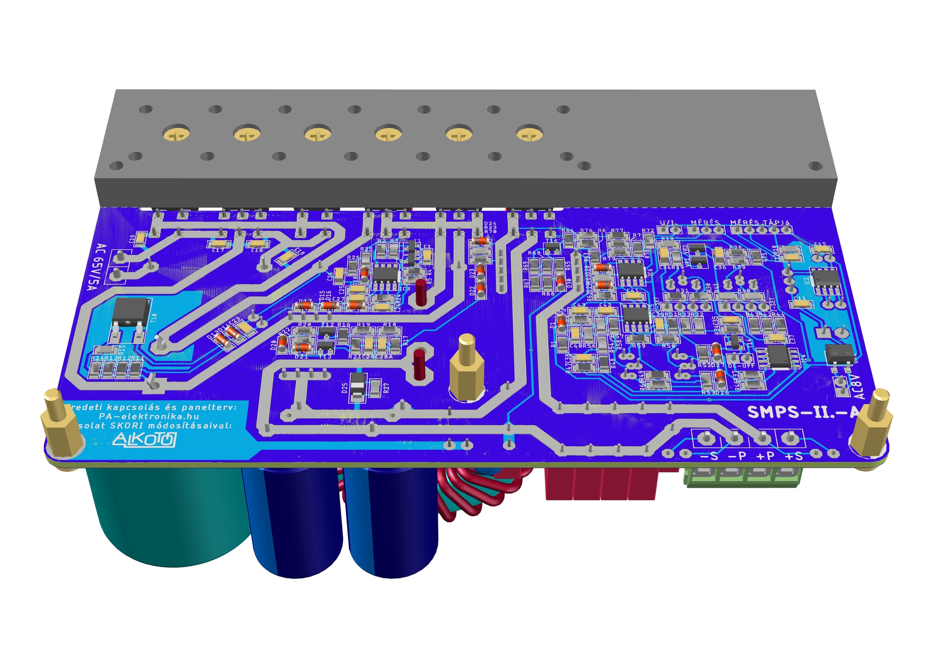

(#) Alkotó válasza Alkotó hozzászólására (») Dec 15, 2022 / 16

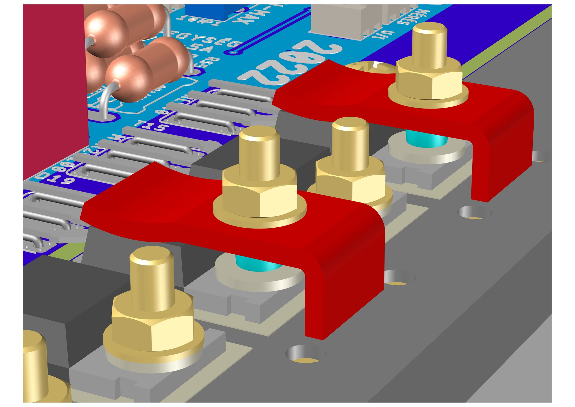

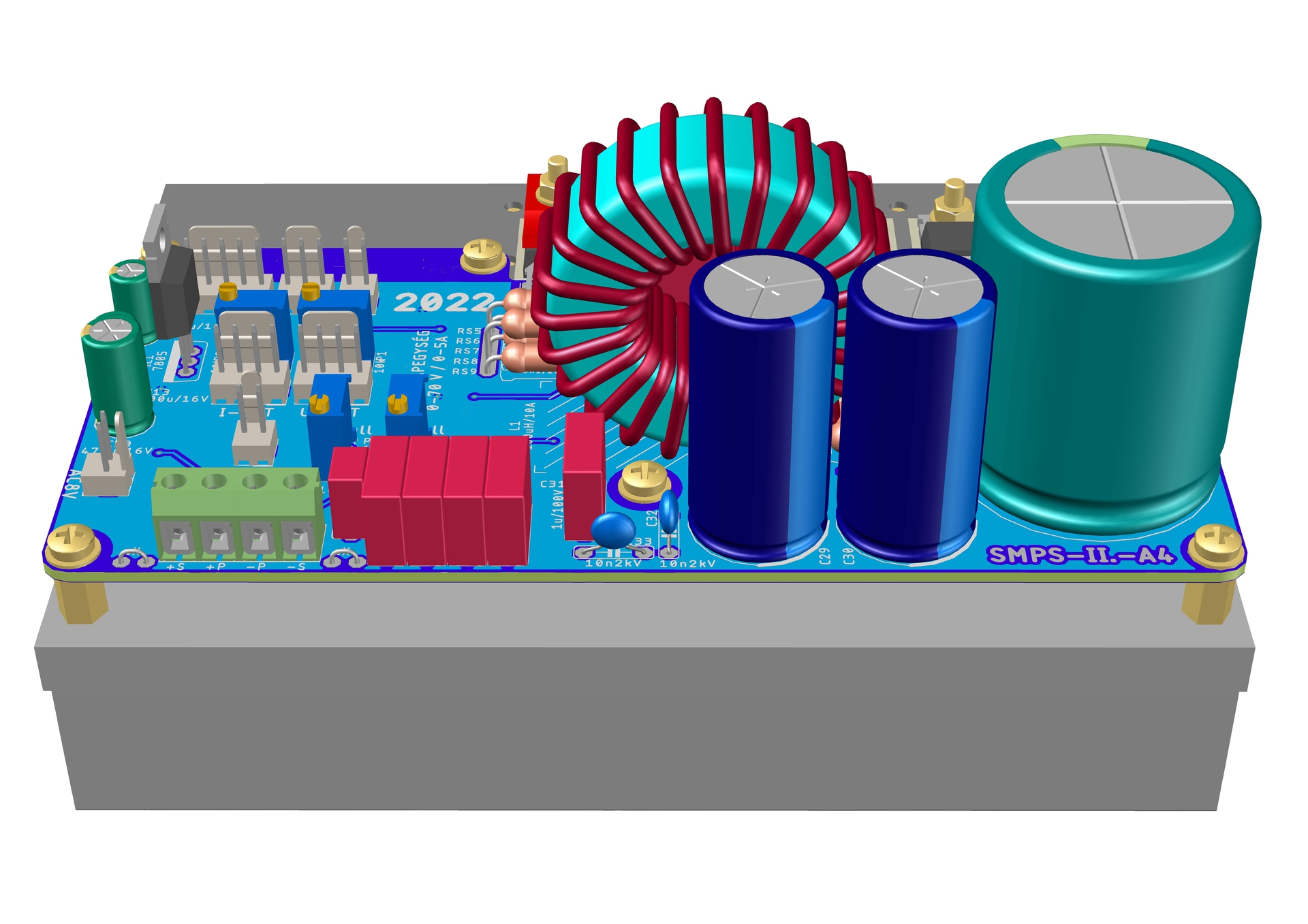

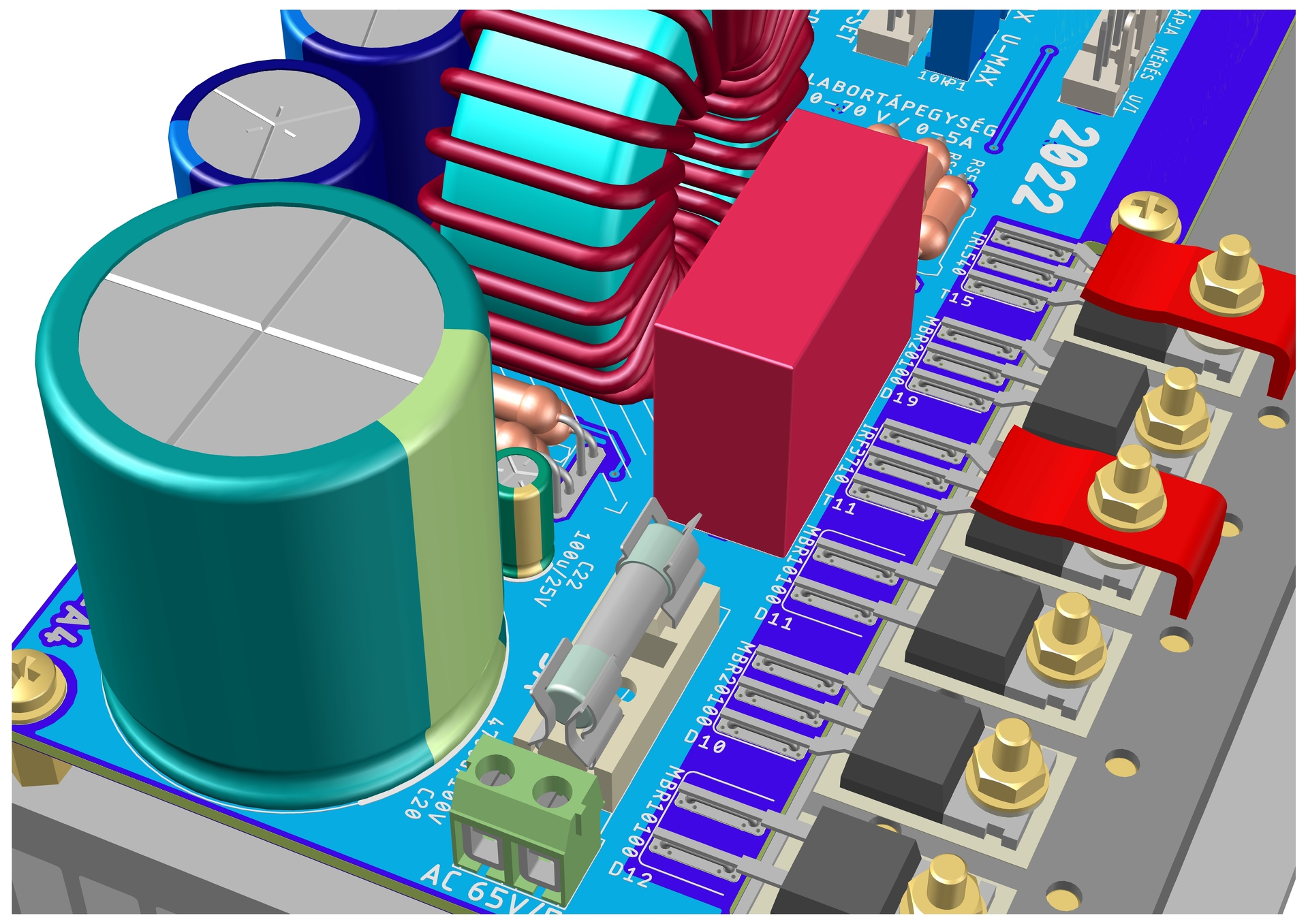

Az SMPS-II. labortápegységhez rajzoltam egy olyan változatot, ahol a hűtendő félvezetők lábait nem kell a panelen átdugni, hanem csak ráfekszenek egy fogadó felületre (illetve a kimeneti határokat és néhány egyéb dolgot is próbáltam módosítani Skori javaslatai alapján).
Azért lehet előnyös ez a megfontolás, mert így ha bármilyen okból cserélni kell valamelyiket, akkor részben nem kell darabokra szedni a hűtőtönköt, illetve a panel sérülése nélkül, kényelmesen végezhetjük el a cserét. Ezen kívül egy más irányú elhelyezés valósul meg, ahol a hűtőborda és a labortápegység egyetlen stabil egységet képez. Nem próbáltam ki, de korábbi melegedési tapasztalataim alapján akár el is hagyhatjuk a hűtőbordát, ha pl. a dobozolás egyik lemezéhez fogatjuk az egységet, ami képes lehet az elvárt hűtési intenzitást biztosítani.
