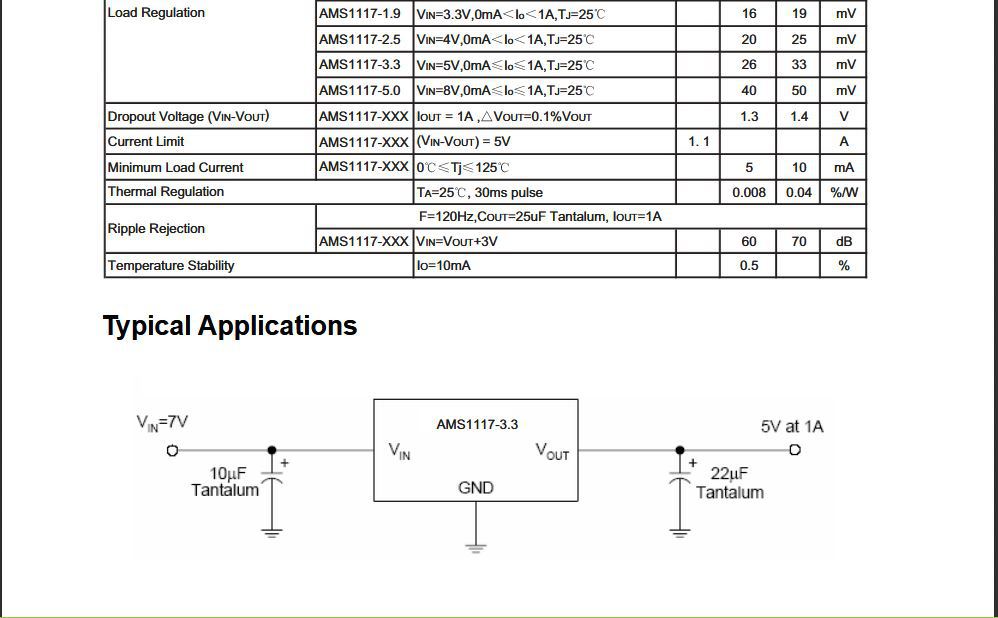

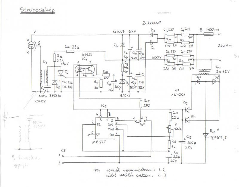

(#) Fidel hozzászólása Okt 29, 2022 /
Régebben megcsináltam ezt a fényorgonát: Bővebben: Link
A mikrofon része sose készült el hozzá.
Most vettem egy kis modult mikrofonnal, ami 5V-os, nekem a panelen 9-12V körül van a kisfeszültségű táp része.
Hogyan tudok ebből szakszerűen kivenni neki tápot?
Elég egy ellenállás, vagy kell feszültség stabilizátor ic?
Arra gondoltam, hogy 1k-t berakok és az jó lesz hozzá, de ha megmérem, akkor 12V jön ott ki.
Nem szeretném hazavágni, és nem vagyok biztos benne, hogyan kell ennek nekilátni, mit kell ilyenkor számolni?
12V esetén 1k val 12mA lesz, de a feszültséggel mi van ilyenkor?
(#) nedudgi válasza Fidel hozzászólására (») Okt 29, 2022 / 1
Nem ellenállás kell oda, hanem egy 78L05 és két kondenzátor.

(#) Fidel válasza nedudgi hozzászólására (») Okt 29, 2022 /
Bányásztam AMS1117 3.3-at.
3V-os gombelemmel is működött, gondolom, akkor ez is jó oda.
Mekkora kondik kellenek, és hogy kellene bekötni őket?
Ez a stroboszkóp van mellé rakva, ebből gondoltam, a tápot levenni.
(#) szs válasza Fidel hozzászólására (») Okt 29, 2022 / 1
Bár azt írtad: 5V-os az a szerkezet.
De ha 3V-al is működik... hát jól van, na.
Az adatlapján ott van általában, mekkora kondenzátort kíván. Megmondhatja persze nedudki fejből is, csak te is megnézhetnéd
Az adatlapon az is ott van, hogyan kösd őket.
A hozzászólás módosítva: Okt 29, 2022
(#) Fidel válasza szs hozzászólására (») Okt 29, 2022 /
Pont azt nézem, csak csak ott még van valami feszültség osztó, meg dióda is.
Megtaláltam.
A két kondenzátornak mi a szerepe, csak simítja az egyenáramot?
Régebben csak beraktam a in out, meg gnd bekötés szerint, és úgy is működött, mi a hiba abban?
A kondenzátorok szerepe a gerjedés megakadályozása.
Nem kötelező a tantálelkó, sima kerámiakondenzátor is jó oda.

(#) Fidel válasza nedudgi hozzászólására (») Okt 30, 2022 /
Sima elkokat raktam be, az is jó?
Kerámiából nem láttam még ekkorákat, létezik ilyen kapacitásban?
A gerjedést azt úgy kell elképzelni, hogy van valami nagy frekvenciás zaj a tápon, az megbolondíthatja a feszültség szabályozót?
A kondik mérete, akkor nem is igazán lényeges, de legalább akkorák legyenek?
A hozzászólás módosítva: Okt 30, 2022
(#) nedudgi válasza Fidel hozzászólására (») Okt 30, 2022 /
Az is jó lehet, ha elviseli a tápfeszültséget.
Létezik ekkora.
A gerjedés nem csak zaj miatt keletkezik, akár egy tüske is okozhatja, főleg, ha sok felharmonikussal bíró egyéb terhelés is jelen van.
Az elektrolit kondenzátorok magasabb frekvencián gyengébben muzsikálnak, de ha az van kéznél, meg kell reszkírozni. Lényeg, hogy a bemenetre kerüljön a nagyobb kapacitás.
A rajzon a kimeneten van a nagyobb, most akkor hogy van ez!?
Összeraktam, teljesen jól működik!
Gondoltam, kifúrom a dobozt a mikrofonnak, de nem lett rá szükség, csak beraktam a dobozba a modult, és úgy is teljesen jól adja a jelet!
(#) antiktelefon válasza Fidel hozzászólására (») Okt 30, 2022 /
A kimenetre kerámia vagy fólia vagy tantál kell, pici. Nagyfrekis gerjedés ellen. Jópár nano, nem kritikus a pontos értek. Elko nem nagyon kell, ha raksz is 100µF alatt legyen. A 1117 kimeneti feszét a szám mutatja, van ajd is, ami szabályozható. De a gndről zenerrel vagy diódakkal emelve állítható ez is. Bemeneten lehet jó nagy kondi, az nem árt.

(#) Fidel válasza antiktelefon hozzászólására (») Okt 30, 2022 /
Engem az érdekelne még, hogy ha megnézed a tipikus alkalmazást az adatlapon, amit beraktam fentebb, ott miért van pont a kimeneten egy 22µF és a bemeneten egy 10µF kondi?
Pont fordítva ajánljátok a kondenzátort, mint a gyári adatlap!
A tantál kondenzátort miről lehet felismerni, mert rákeresve látok mindenféle tokozást, még olyat is, mint az elko.
Ezek is polaritás függőek, ha jól látom!?
Ezekből melyik nem tantál?
(#) tufatofu válasza Fidel hozzászólására (») Okt 30, 2022 /
A tantál mint alapanyag a gyártó által fel van tüntetve. Ahova nem kifejezetten javasolják a használatát ne használd. Ahol szempont a kis szivárgás, a jó időállandó(RC időzítőkben, katód kondenzátor, csatolókondi stb) indokolt a használata, de egyéb indokolatlan esetekben kerülendő, az érzékeny mivolta miatt. Régi műszerekben használták TTL IC-k tápszűrésére is, ami sok esetben a hiba forrásává vált(legalábbis eddigi tapasztalataim szerint). Érzékeny a túlfeszültségre és a fordított polaritásra.
