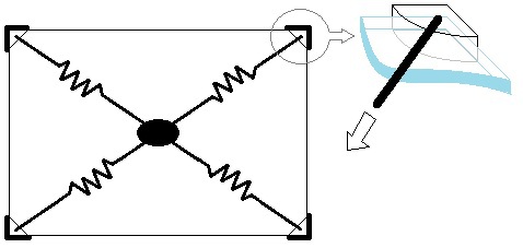

(#) lazsi válasza trickentrack hozzászólására (») Okt 30, 2022 / 2
Köszi a választ!
És így már azt is értem, hogy miért kérdezted az üveglap felemelését. Vagyis az egyik rögzítve van, a másik meg a lenyomás miatt van, ami alá kell betenni a nyákot, és ez utóbbinak a felemelésére kértél tippeket.
Gondolom a "megfúrod és két csavarral fogantyút szerelsz rá" benned is felmerült és elvetetted...
Esetleg a 4 sarkára 1-1 csücsök, amiket valamilyen rugós megoldással a közepén lévő fogantyúhoz rögzítesz?

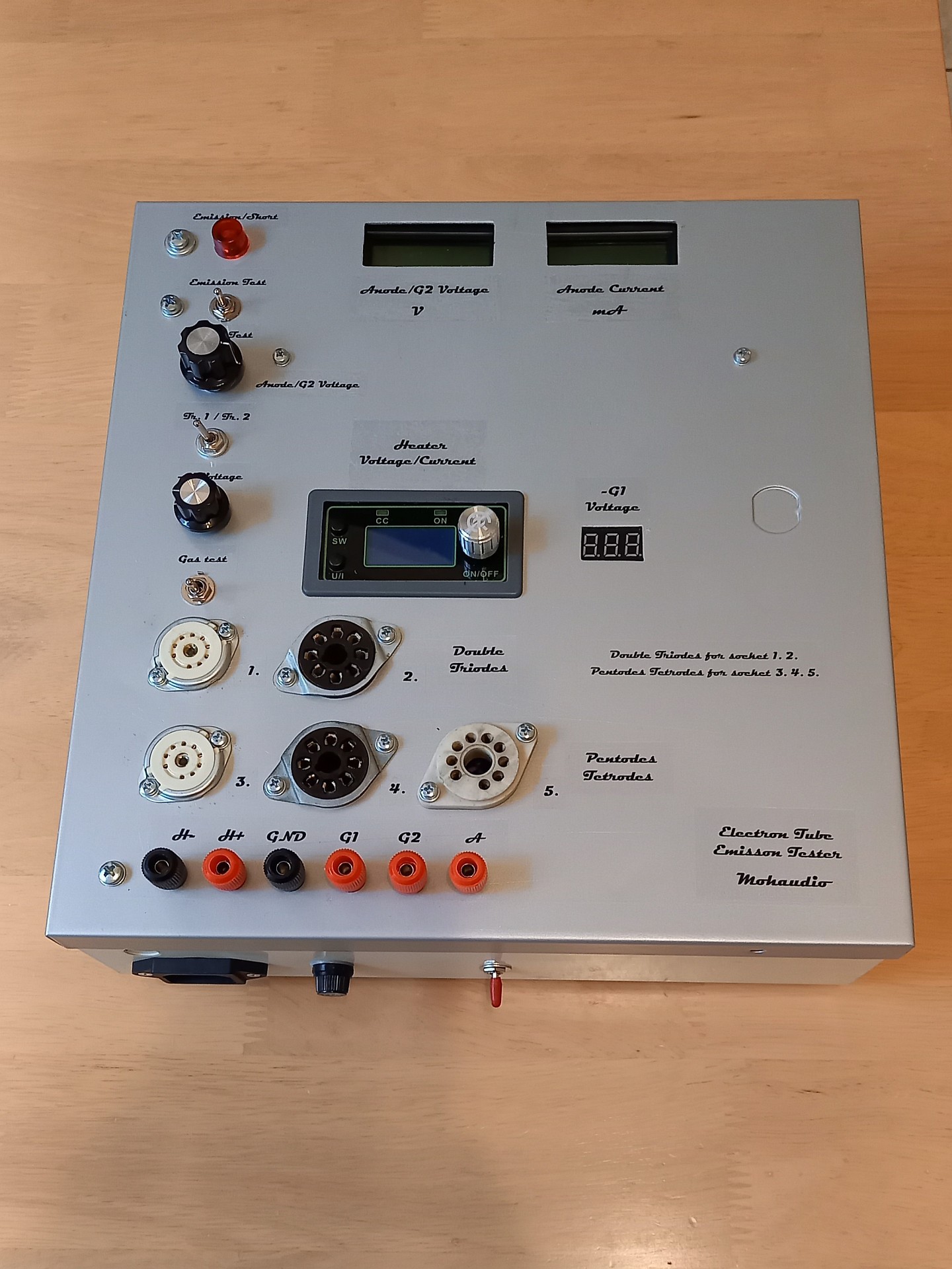

(#) mohinger hozzászólása Okt 31, 2022 / 29
Kedves fórumtársak!
Amiatt, hogy a 40-50 éves csőmérő műszerekért sok száz dollárt/eurót kérnek, elhatároztam, hogy készítek egyet magamnak. A doboz egy leselejtezett lakásriasztó doboza, a trafók több éve hevertek a fiókomban. Állítható anódfeszültség 0-300V/200mA, G1 0-30V, a fűtés 0-50V/3,5A. A leggyakoribb előerősítő és végerősítő csövek méréséhez.
Köszönöm, hogy megnéztétek.
(#) Gafly válasza mohinger hozzászólására (») Okt 31, 2022 / 2
Ügyes.
Mindkét ágba illik biztosítékot tenni, ezt még most is pótolhatod.
Ha megtalálom az illetékes dobozt, és nem felejtem el, akkor legkésőbb Csabára viszek négy díszanyát a kapcsolókra.
(#) granpa válasza mohinger hozzászólására (») Okt 31, 2022 / 2
Gratulálok! Mondjuk, a feliratokat nem értem, de ki tudom találni a funkciókat.

(#) Suba53 válasza mohinger hozzászólására (») Okt 31, 2022 / 2
Ez igen!
Aki csövekkel foglalkozik, annak ez gondolom aranyat ér.
Nagyon szép munka.

(#) Ge Lee válasza mohinger hozzászólására (») Okt 31, 2022 /
Valamit nem értek. A készüléked elnevezése Emission Tester, és ha jól látom éppen azt (ami a leglényegesebb lenne) nem lehet vele mérni. Vagy csak én nem látom, hogy hogy mérsz ezzel katódemissziót?
(#) mohinger válasza Ge Lee hozzászólására (») Okt 31, 2022 /
Anódáramot, segédrácsáramot lehet vele mérni. Gázosságot, esetleges rövidzárat lehet vele indikálni.
Nem értem a kérdésed egészen pontosan mire irányul?
