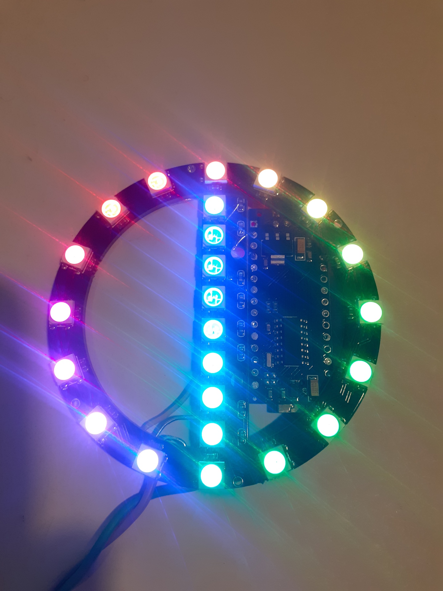

Készítettem egy GPS alapú sebességmérőt. Szerintem elég pofás lett, és pontos is. 50km/h-nál bekapcsol egy LED, illetve egy rövid hangjelzést ad, 65km/h-nál kikapcsol a LED, 90km/h-nál ismét bekapcsol a LED, és egy rövid hangjelzés.

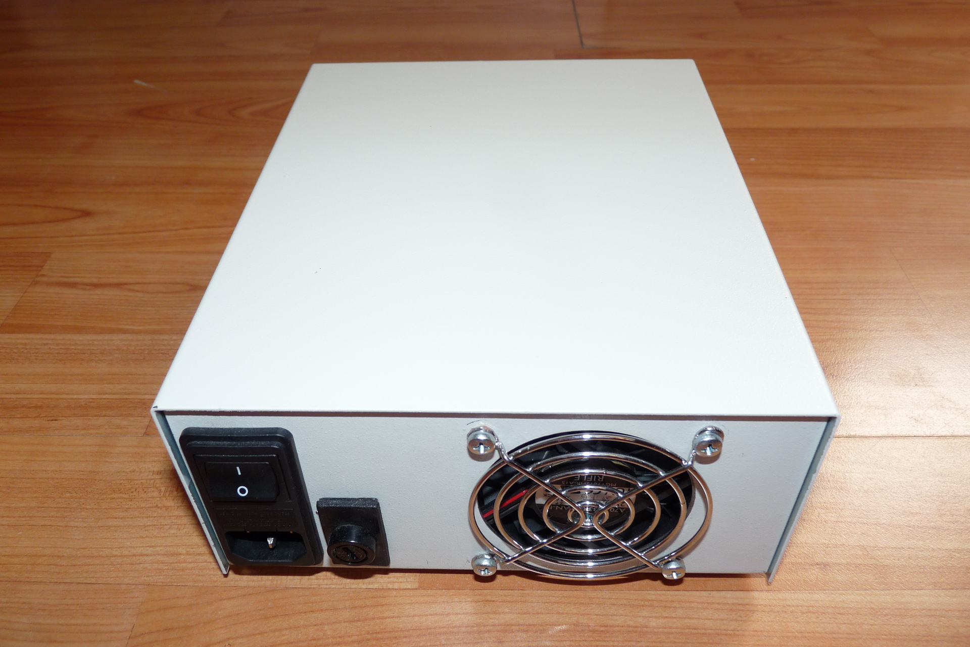

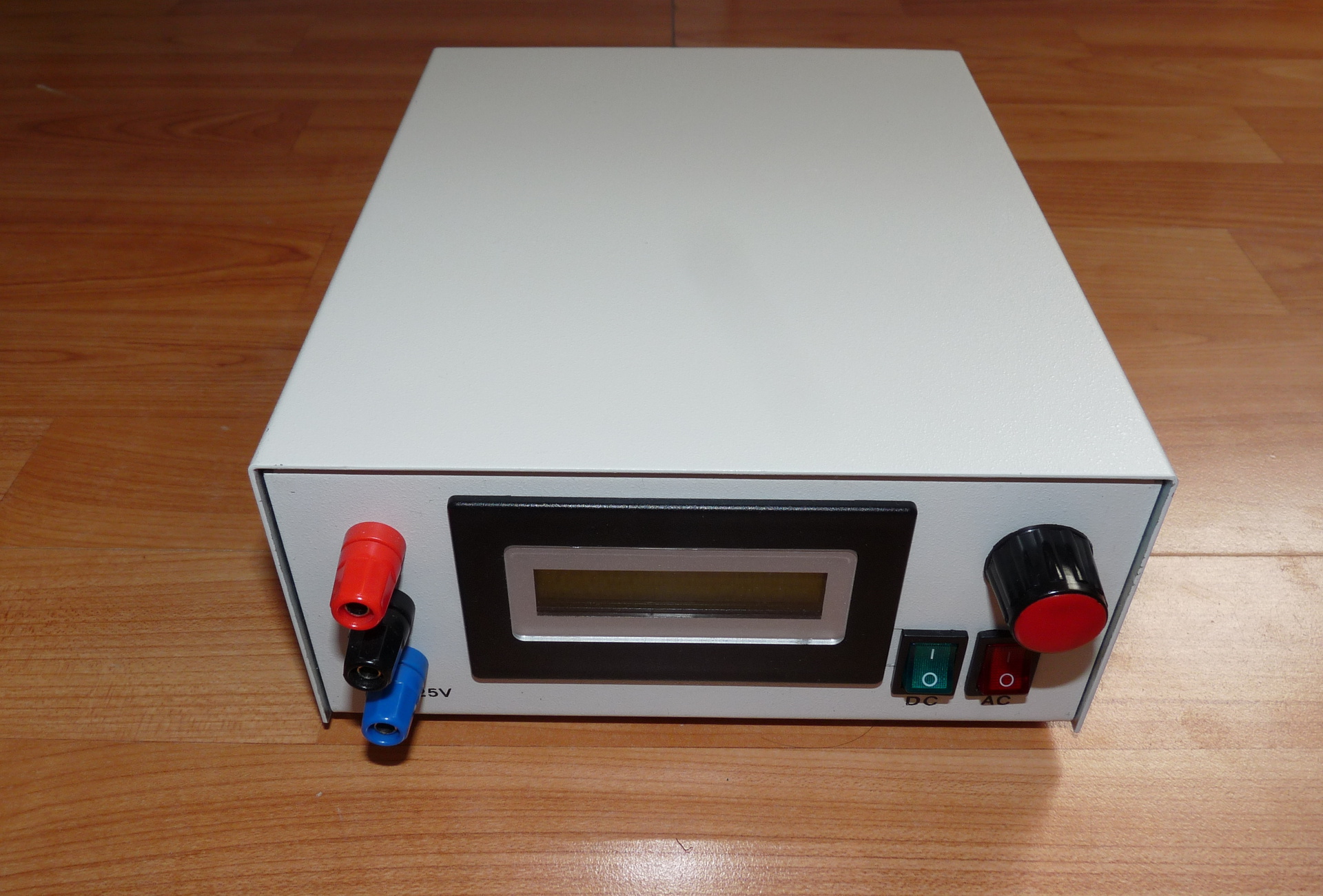

(#) majkimester hozzászólása Nov 10, 2022 / 27

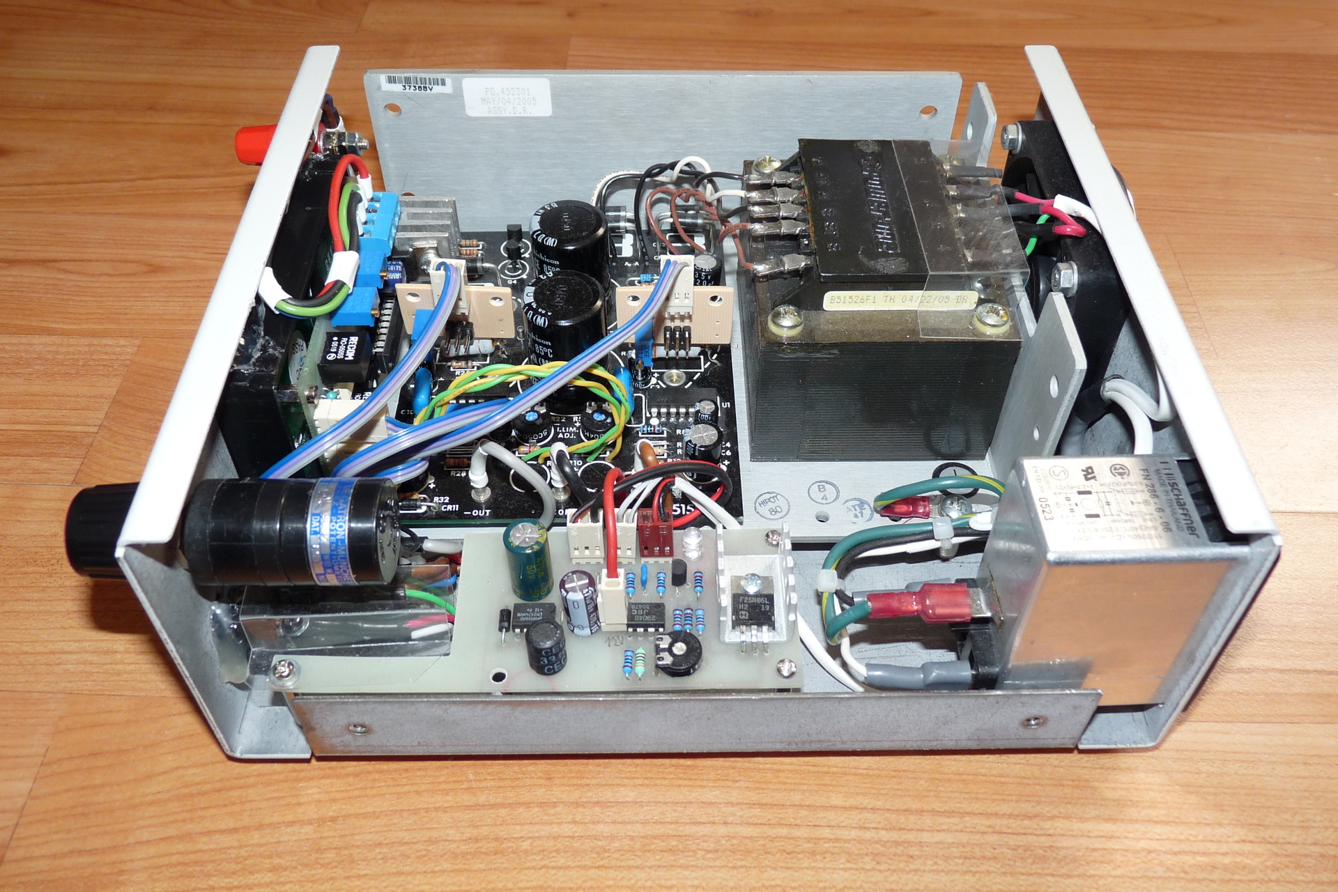

Elkészült egy segédtápom. Az áramkorlát fix 1A, nem állítható ezért labortápnak nem nevezném, de arra amire szeretném (főleg műveleti erősítős kísérletezéshez dupla tápnak) szerintem így is tökéletes.
Maga a táp része egy gyári dupla fix feszültségű 723 + 2N3055 táp, ezt alakítottam át úgy, hogy 2..25V között együtt állítható a két oldal egy dupla 3 fordulatos helipottal. A két oldal együtt futása elég jó lett, néhányszor 10mV-on belül minden feszültségnél. A két rész földje gyárilag közös, ezért van csak 3 kivezetés eleve.
A dobozban volt egy 50mm-es ventilátor az előlapon e helyett hátra tettem egy nagyobbat, és kapott egy proli007 féle analóg ventilátor vezérlést.
Az előlapon tátongó lyukat pedig egy saját mérőegységgel próbáltam befoltozni. Ehhez a Conradban kapható nagy méretű LCD beépítő keretet használtam, ami szerencsére eltakarta a teljes lyukat, de ez a szokásosnál nagyobb (44x84mm-es) 2x16-os LCD modult fogad, amit köszönök pipi-nek.

Nagyon szép munka!

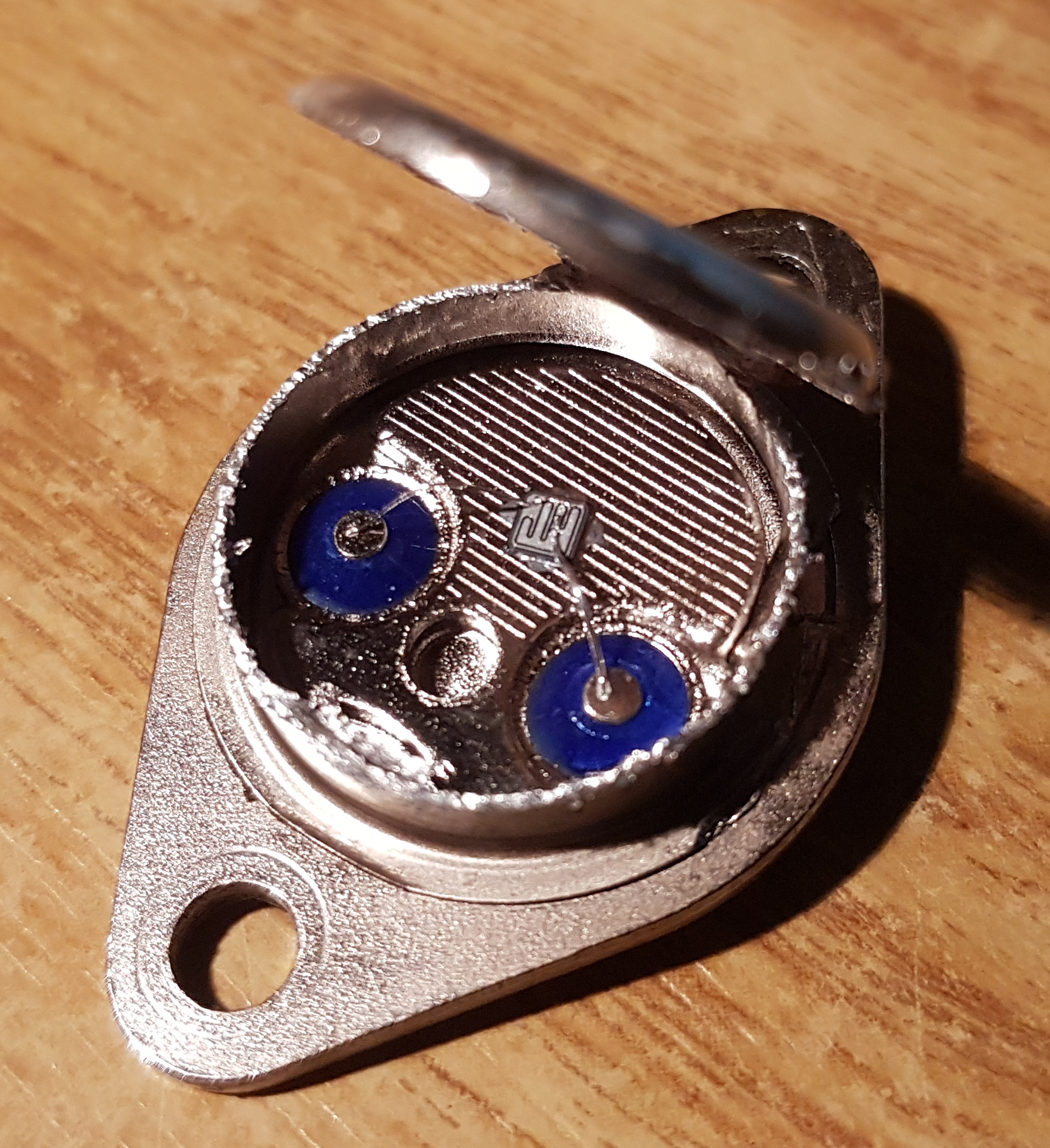

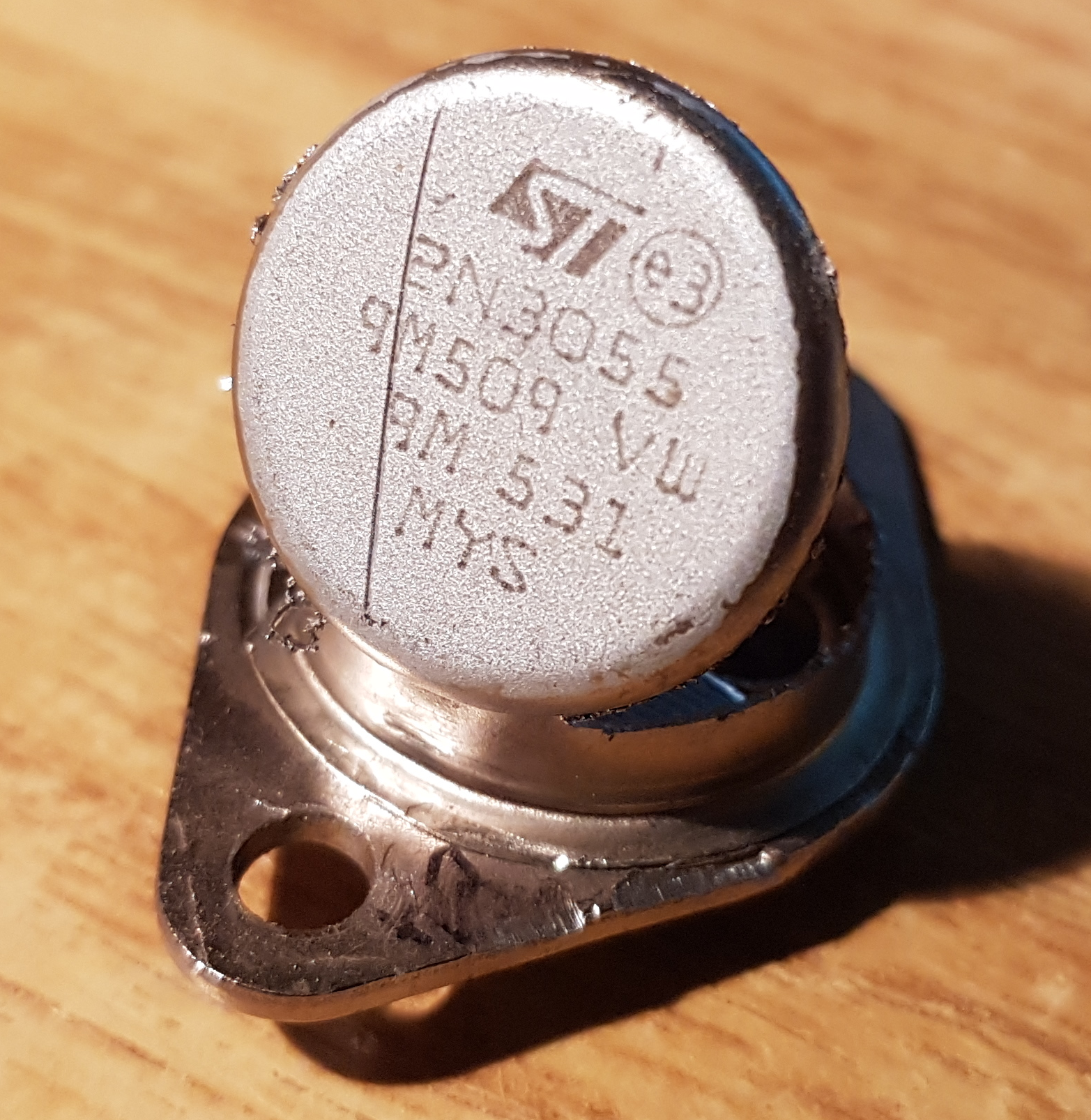

(#) Alkotó válasza majkimester hozzászólására (») Nov 10, 2022 /
Szépen megcsináltam, gratulálok.
Remélem nagyobb szerencséd lesz a 4. képen lévő tranzisztorokkal mint nekem, mert én éppen most cserélek belőle kettőt. Ezek nagyon messze voltak a túlterheléstől, mégis tönkre mentek. Egyiket felnyitottam, és a mondás szerint nem a méret a lényeg, de mégis elég picinek érzem a lapkát.
Nem hiszek az alkatrész hamisításban, mert nem lenne értelme, de furcsállom, hogy látszólag homokszórással eltávolítottak valamit a tokról, és ezt feliratozták újra.
(#) Bakman válasza Alkotó hozzászólására (») Nov 10, 2022 / 1
„Nem hiszek az alkatrész hamisításban, mert nem lenne értelme”
Nincs még egy olyan tranzisztor, mint amit annyiszor hamisítanak, mint a 2N3055-ös. Pl. itt: Bővebben: Link. Az értelme egyszerű: a mai napig veszik.
(#) Josi777 válasza Alkotó hozzászólására (») Nov 10, 2022 / 1
Ez nem hit kérdése, hanem tény, hogy létezik az alkatrész hamisítás. Egy csomó videó van a youtube-on, amikben ezzel foglalkoznak. pl. próbavásárlásokkal, rossz alkatrészek szétszedésével igazolható a jelenség. A képen nem 2N3055-ös tranzisztor van, mivel az nem ilyen vékony vezetékkel van gyárilag szerelve, hanem rézlemezből kialakított hozzávezetése van.

(#) sany válasza Josi777 hozzászólására (») Nov 10, 2022 / 1
Tény. Pl. MK484 IC. Saját tapasztalat.
(#) majkimester válasza Alkotó hozzászólására (») Nov 10, 2022 /
Azok a 2N3055-ök vannak a tápban, amit eredetileg a gyártó belerakott. Tuti eredeti ST, ahogy az IC-k is benne. Ez nem egy mai táp. A szerver teremből selejtezték. Nem tudom mi ment róla, de biztos 7/24-ben sok sok évet kibírt. Whitworth menetes csavarokkal van felfogatva és foglalatba vannak.

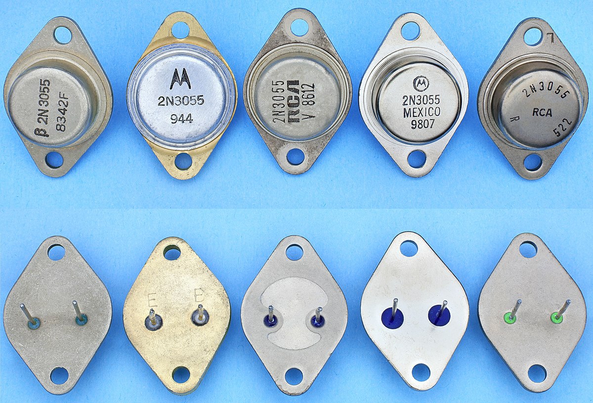

(#) Suba53 válasza Alkotó hozzászólására (») Nov 11, 2022 /
Az is nagyon gyanús, hogy a B, és E lábak szigetelő üvege túl nagy átmérőjű.
Ilyeneket a nagyfeszültségű tranzisztoroknál szoktak alkalmazni, PL.: a BU sorozatnál.
De aztán megtaláltam a mellékelt képet, úgy hogy végül is bármi lehet.
A 2N3055-öt boldog boldogtalan gyártja, több kevesebb sikerrel.
(#) tufatofu válasza majkimester hozzászólására (») Nov 11, 2022 /
Szép munka, gratulálok! Ha, nem indiszkrét, a poti gombot, hol lehet beszerezni?
(#) majkimester válasza tufatofu hozzászólására (») Nov 11, 2022 /
Bontott gombot használtam, nem tudom hol lehet ilyent venni.
Köszönöm! Jól néz ki.
(#) Gabi75 válasza majkimester hozzászólására (») Nov 11, 2022 /
Szia gratulálok szép lett. Valami hasonlón gondolkodom én is a kijelző publikus lenne esetleg ?
(#) Bakman válasza tufatofu hozzászólására (») Nov 11, 2022 /
Ez hasonló, csak átmérőben kisebb: HEStore.
(#) tufatofu válasza Bakman hozzászólására (») Nov 11, 2022 /
Köszönöm!A kupakkal együtt kissé sok a közel 2000ft
(#) vargham válasza Alkotó hozzászólására (») Nov 12, 2022 /
Mindent hamisítanak. Miért? Mert egyszerűen tudnak pénzt keresni rajta.
Érdemes neves disztribútortól vásárolni.
