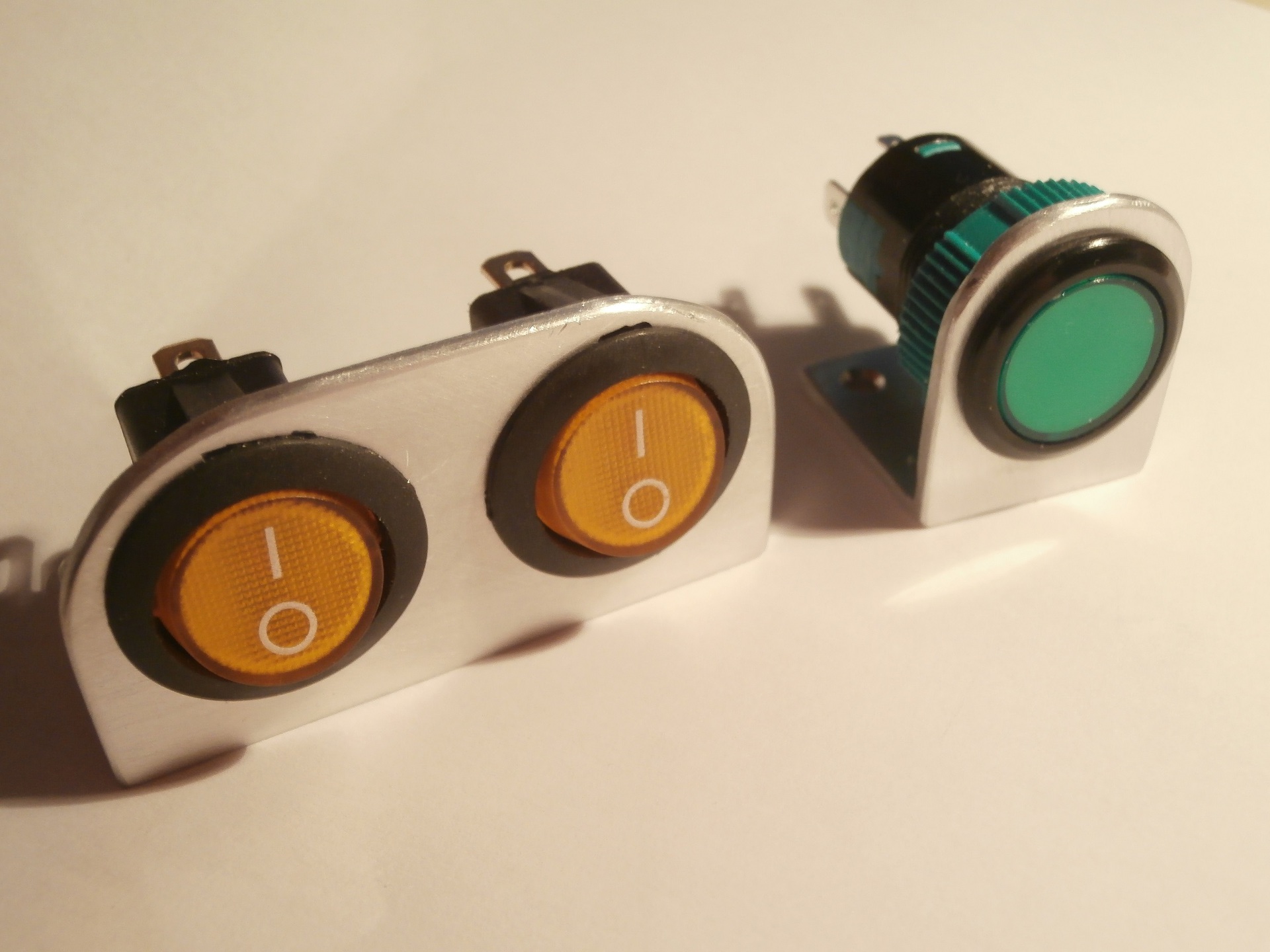

Végre a tápok elkészültek. (1.Kép)
Ha valakit érdekelnének ennek részletei, megtalálhatja a hasonlóan készült EVAmp-ME-nél, a témában, a 122. oldalon. Mivel beszűkültek a lehetőségeim, komoly dolgot jelentenek a mechanikai dolgok kivitelezései. Ami most az első, a hangerőszabályzó tengely homlokcsapágy fészkének felesztergálása 16-ról 19 mm-re, mivel kisebb csapágyhoz készült eredetileg. (2. Kép)
Közben eldőlt a visszacsatolás kondijának rövidzár története. Eredetileg FET-es kapcsoló lett volna a ki-be kapcsoláshoz kialakítva. Azonban az eltelt idő zenehallgatásai során, az EVAmp-ME esetében, szerencsésebbnek tartom a rövidzár használatát a jövőre nézve, mint alapállás. Ezért a választási lehetőségnél jelfogós megoldást alkalmazok, hogy a rövidzár a jelfogó nyugalmi érintkezőjén menjen át. Az is lehet, ha idővel megváltozna a véleményem, hogy jumperelhetővé teszem az alapállást. Megjegyezném, hogy a rövidzár kialakításának lehetősége nálam, még egy "segéd" tápot jelent, ami kihatással lesz a majdani készülékházra nézve.
(#) Alkotó válasza mek-elek hozzászólására (») Nov 24, 2022 /
Villanyszerelésben használatos sorkapcsot (csoki) látok a képen. Ez nem idegen a végletekig kiélezett építési koncepcióddal? Ha már forrasztások sokasága van a készülékben, talán célszerű lenne ezeket a vezetékeket is forrasztással bekötni.
(#) Ge Lee válasza mek-elek hozzászólására (») Nov 24, 2022 /
Nem mintha tanácsot szeretnék adni, de a magam részéről biztos hogy nem tennék relét sehova a jel útjába, visszacsatolásba se, akkor se ha csak a nyugvó érintkezőjén megy a jel, akkor se ha a legnevesebb gyártó reléje, és akkor se ha a létező legspécibb gázzal van megtöltve. Annál még az is korrektebb ha veszel aranyozott tüskesort, letörsz róla 2 tüskét és teszel rá aranyozott jumpert.
Persze azt nem lehet feszültséggel húzatni hanem kézzel kell mozgatni.
(#) mek-elek válasza Alkotó hozzászólására (») Nov 24, 2022 /
Köszi a javaslatodat! De, hogy ne ellenkezést láss válaszomban, egy két dolog....
Ez egy olyan "csoki", ami lemezt nyom a vezetékre. A táp bejövő oldalán, és a relé aktíválásához valóban kötőelem, de a többi kontaktusnál csak tehermentesítő feladata van, azaz nem kontaktus.
(#) mek-elek válasza Ge Lee hozzászólására (») Nov 24, 2022 /
Ha tanácsot akarnál adni, azt is megköszönném. Ha láttad a harmadik képet, az a válasz az utolsó sorodra. Nem mintha elégedett lennék azzal a Kínai kapcsolóval, dehát örültem, hogy egy boltban megkaptam ami kellett ehhez az egységhez. A két morsét párhuzamosan fogom kötni. Ennyi részemről. Örülnék, ha meglenne, és hallgathatnám végre....
Lemaradt, a váltogatás lényege, az adott felvételhez való alkalmazkodás. Ebből adódóan lehetséges az oda-vissza üzemmód, egy felvételen belül, hogy hogy jobb. És, ha tennék bele jumpert az csakis az alapállást módosítaná, mivel nehézkes lesz a hozzáférése.

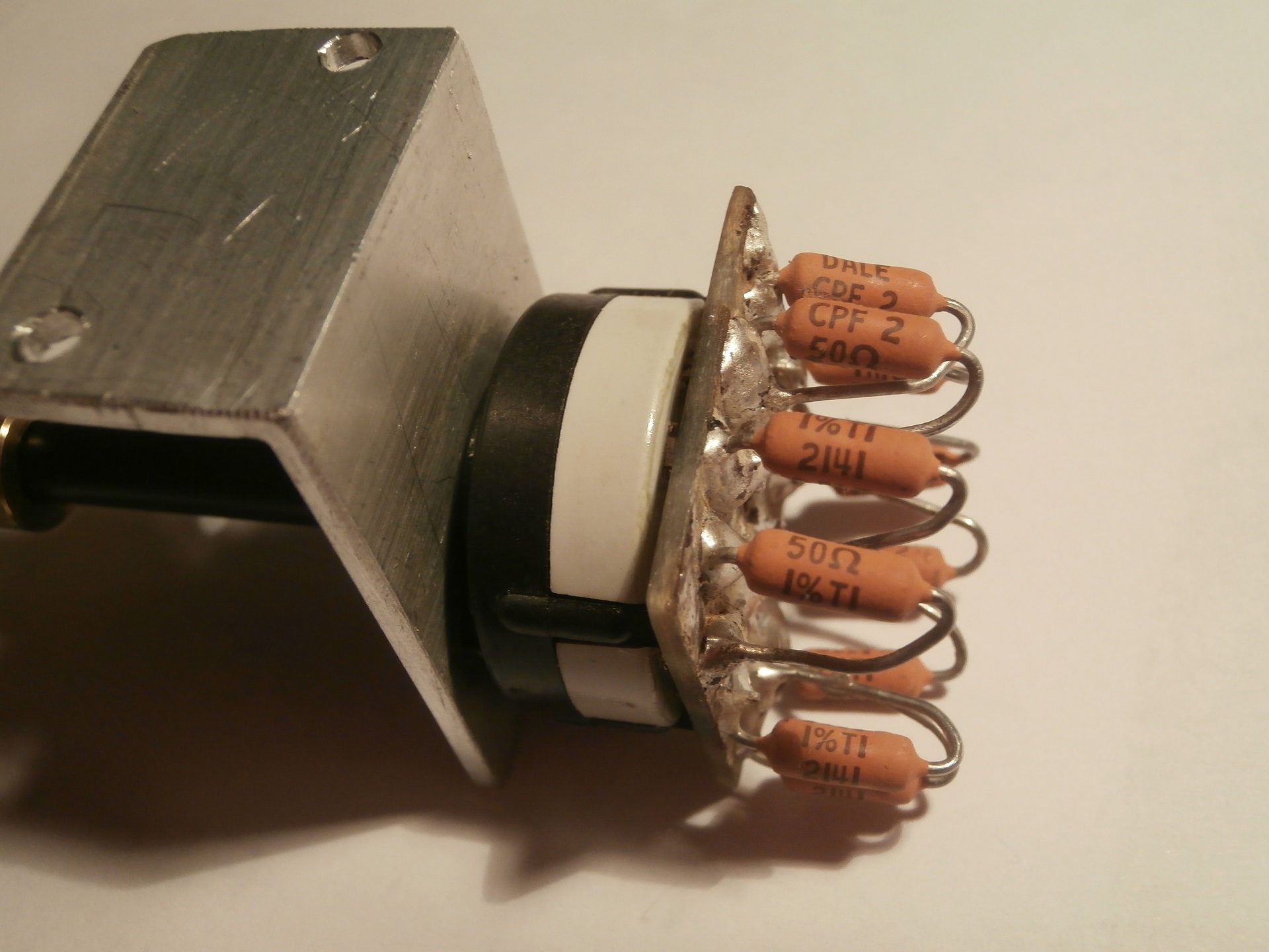

Apróságok
A periférián vacakoltam. A kapcsolók ideiglenes konzoljainak készítése sem könnyű feladat már nekem. Egy ideje nem férek már műhelyhez, így maradt a csaposfúró pótlására a gányolás. Nevezhetjük barbarizmusnak is, kinek-kinek hogy tetszik. Emlékszem a fiatal koromra, amikor a műanyagdobozok kifúrására egy papírvágó olló volt a fúrókészletem. Most meg a képeken látható módon vagyok kénytelen a nagyobb furatokat létrehozni. E munkálatokban nem árt a belső hallás, hogy az ember hallani véli, hogy milyen jól fog szólni a készüléke, ha elkészül. Ha valaki ilyenre kényszerülne, kijejölés, egy kis furat a subler furatmérőjének, körkijelölés, körbefúrás, a fúró megemelése, és a fúrószár tövénél a furatokban X irányba mozgatása a fúrónak. Ezt én szabadkézből szoktam csinálni érzéssel, hogyha kell, elengedhető legyen a munkadarab. És persze mindezt kellően alacsony fordulaton. A póklábakon csüngő maradékot középen egy reszelő nyélékével, a nagyobb felület felől, gond nélkül ki lehet fordítani. és máris a reszelőké a terep. Innentől szemmérték, és türelem. A kapcsolók pozicionálása az alsó önzáró, és a sík alsó felületéhez méréssel történik. A türelmem már nem a régi, de azért szorosan illeszkednek a kapcsolók a furatokban.
A FH6-TB300-ME-ből a fokozatkapcsolóról lekerültek a HESTOR-ban vásárólt 0,1%-os MO ellenállások, és Dale CPF 1%-ok kerültek a helyükre.
Egyenlőre ennyi...
