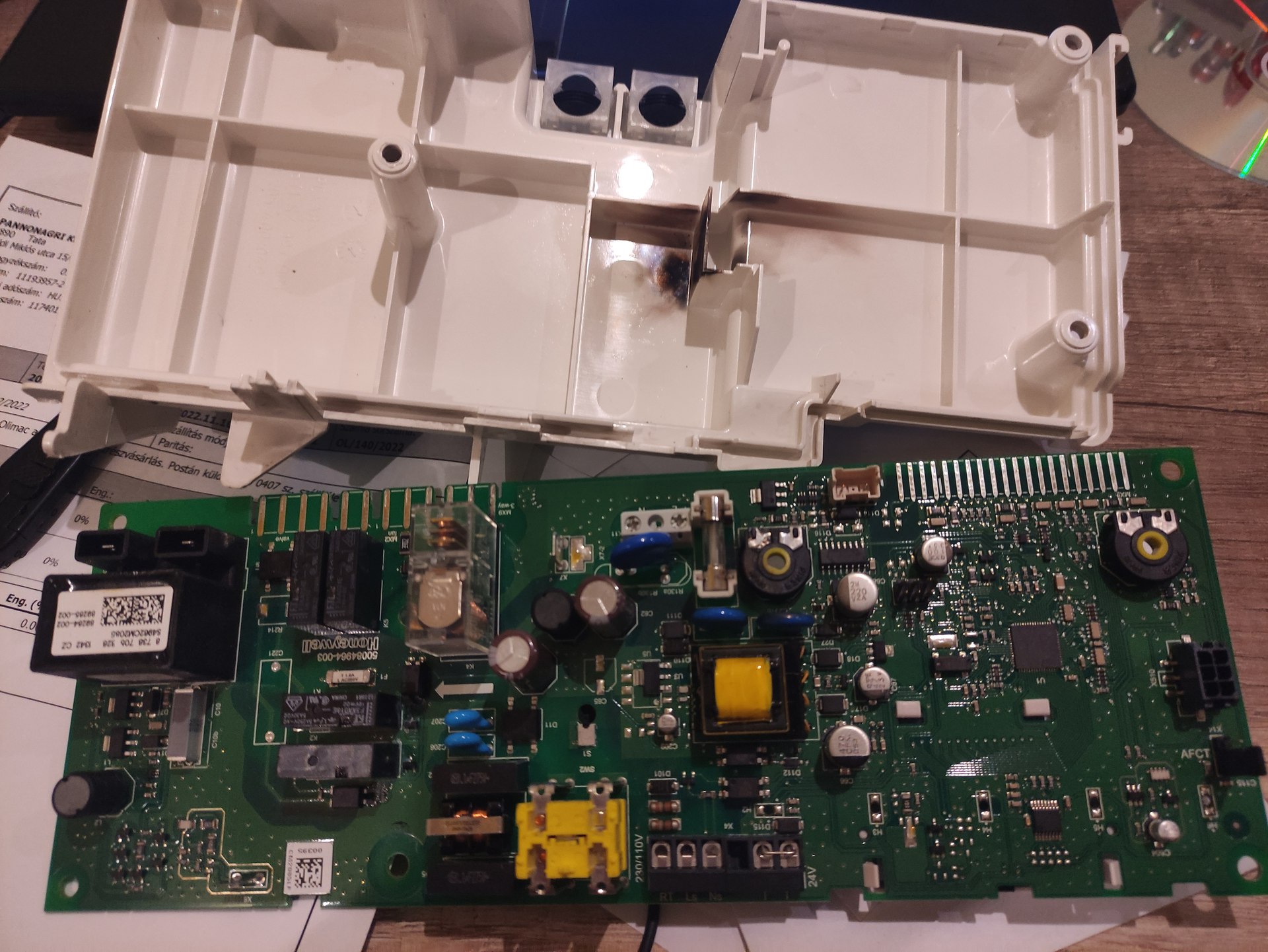

(#) kgamci hozzászólása Nov 16, 2022 /
Lehet javítani a képen látható alaplapot, vagy alapból kuka?
Bosch Junkers ZW24-2DHAE23S5000
HONEYWELL 50084964-003
Hibakód: EA
Olvadó biztosítékot kiütötte, körülötte korom látható.
Bekapcsolt, kijelző működik, működnek a gombok is, egyedül szikrát nem ad. Ha gyújtóval begyújtjuk, működik.
Érdekel ennek a javítása és új alaplap is, aki tud.
G.
(#) VIM válasza kgamci hozzászólására (») Nov 16, 2022 /
Szia! Itt valaki javítást vállal garanciával, itt pedig még lehet kapni belőle.

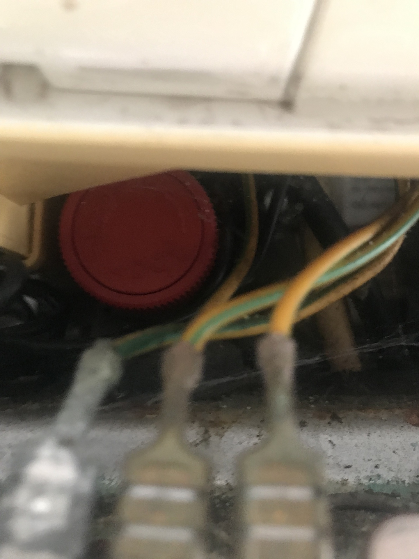

(#) csendorne válasza jpuskas99 hozzászólására (») Nov 21, 2022 /
Most tudtam megnézni a kazánt. A tágulási tartályon nem látok lyukat, az alján így elsőre. Egy kis szelep van rajta. Piros kupak a kazán alján nincs. Ilyen az alja. A balszélen lévő gumigyűrűnél érzem vizesnek. Vissza lett véve a nyomás a múltkor ahogy a szerelő mondta, de azóta sem ért oda. Mellékeltem képet ha minden igaz.
(#) jpuskas99 válasza csendorne hozzászólására (») Nov 21, 2022 /
Szia! A feltett képből én arra tippelek (de nem biztos, mert a képből nehezen lehet megállapítani), hogy a bal oldali gumigyűrű felett ott van az a piros kupakos fűtési biztonsági szelep. Ha az enged, akkor érthető, hogy az alatta lévő gumigyűrű nedves.

(#) jpuskas99 válasza csendorne hozzászólására (») Nov 22, 2022 /
Úgy néz ki, hogy az lesz az. Csatolok egy képet (ez elvileg tartalék alkatrész a kazánodhoz, fűtési 3 bar-os biztonsági szelep), ellenőrizd le, hogy ahhoz hasonló van-e ott.

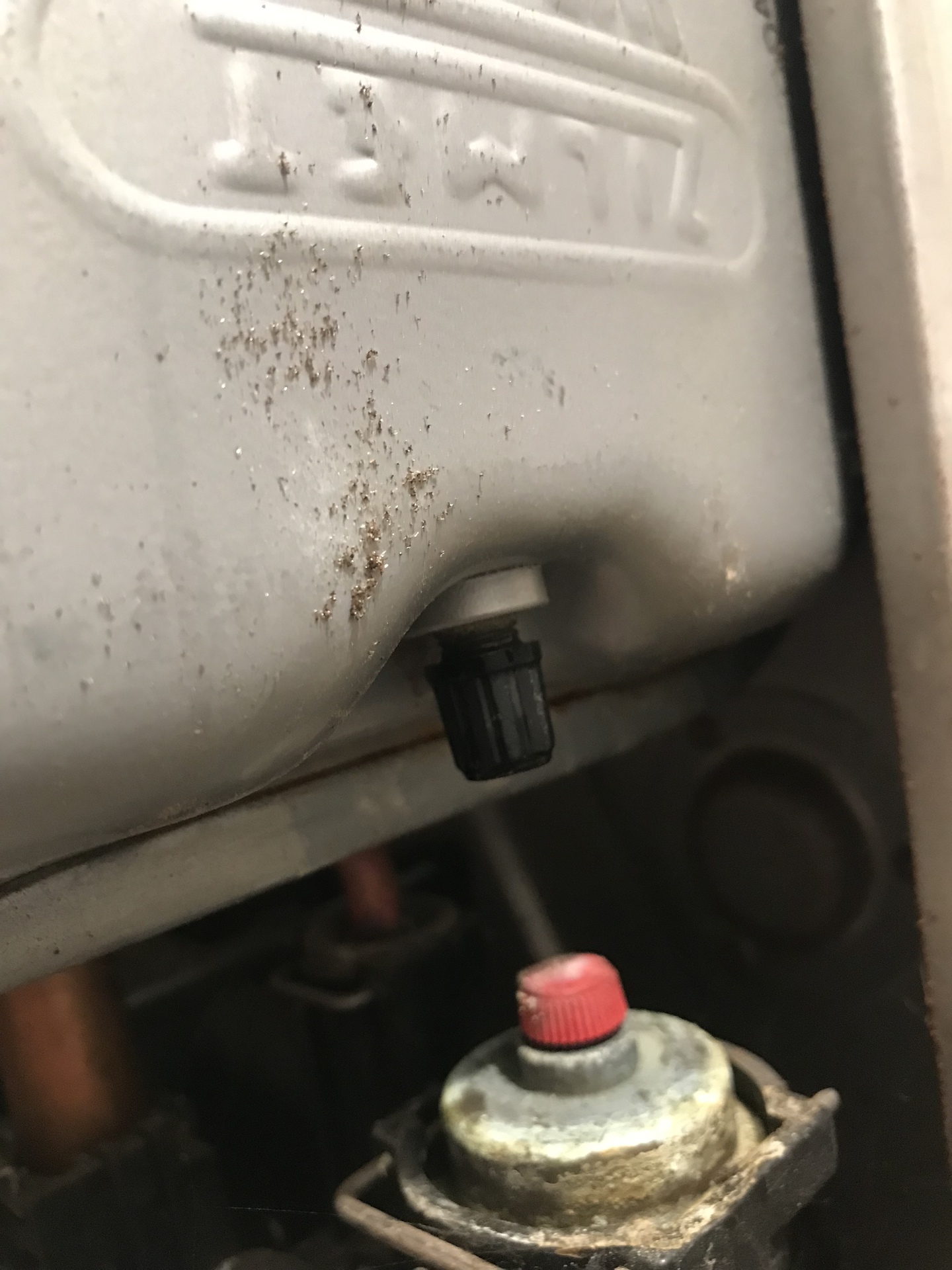

(#) csendorne válasza jpuskas99 hozzászólására (») Nov 23, 2022 /
Nem a nyomás nem ment el, a vizet folyton pótoltuk. 1-1,4 között tartottuk. A szerelőt amikor felhívtuk ő mondta, hogy vegyük lejjebb amíg nem jön ki. A piros szelepre gondoltok, vagy ami a tágulási tartályon CAN egy pici fekete? El kell addig valamit zárni, csapokat, vagy áramtalanítani a kazánt?
(#) VIM válasza csendorne hozzászólására (») Nov 23, 2022 / 1
Szia! Nem akarlak összezavarni de
„a vizet folyton pótoltuk. 1-1,4 között tartottuk.”
Ez hogy passzol a
„ő mondta, hogy vegyük lejjebb amíg nem jön ki.”
Már nagyon sokszor ki kellett tárgyalni ezt a tágulási tartályos dolgot, mert nem érthető mindenki számára. A gyári töltet a tágulási tartályban nitrogén gáz. Ez az idő elörehaladtával elillan belőle és átveszi a helyét a fűtési víz amit mindig pótolni kell, hogy a nyomás megfelelő legyen a kazán működéséhez. Ha megtelik a tágulási tartály fűtési vízzel, mert elillant a gyári töltet, akkor ki fog nyitni a biztonsági szelep, mert ugye a víz az összenyomhatatlan és a hőmérséklet növekedés hatására térfogata megnő, majd megnyitja a szelepet és elkezd csepegni. Ekkor a nyomásmérőn cca. 2.5-3 bár olvasható, ezért le kell belőle engedni, hogy ne nyitogassa a szelepet. Ha visszahűl a rendszer akkor a nyomásmérő kevesebbet mutat de nem biztos, hogy a kazán működéséhez elegendő az a nyomás, így azt pótolni kell a feltöltő csap nyitásával.
Talán még a Te készüléked tágulsijában van egy nagyon kevés gáz plusz nagy mennyiségben víz és ez az arány "hintáztatja" a biztonsági szelepet. Ha megnézed a tágulsi tartály tetején azt a kis autószelepet az sokat elárul már akkor ha leveszed a kupakját. Ha nem vizes és nem folyik onnan víz akkor bizakodhatsz, hogy csak rendbe kell hozni benne levegő és víz nyomásviszonyait de ha vizes akkor sajnos másikat kell venni mert tönkrement és nem javítható. Annyi könnyítést lehet elérni, hogy ne fontos gyárit venni a kazánhoz, mert az kissé költséges hanem kívül is el lehet helyezni egy űrtartalomban azonos vagy kicsit nagyobb tartályt és kész.
(#) csendorne válasza VIM hozzászólására (») Nov 23, 2022 /
Erre gondolsz? Mert ez az alján van. A feketét lecsavartam és picit vizes. A kazán egyébként már most folyton kikapcsol. Elalszik a láng.
Igen a fekete kupakos a tágulási tartály szelepe. Sokáig nem volt vele foglalkozva? Így tönkrement ha vizes a szelep környéke. Már látszik, hogy át van rozsdásodva a tartály oldalfala. Valami hasonlót be lehet építeni helyette. Bővebben: Link
