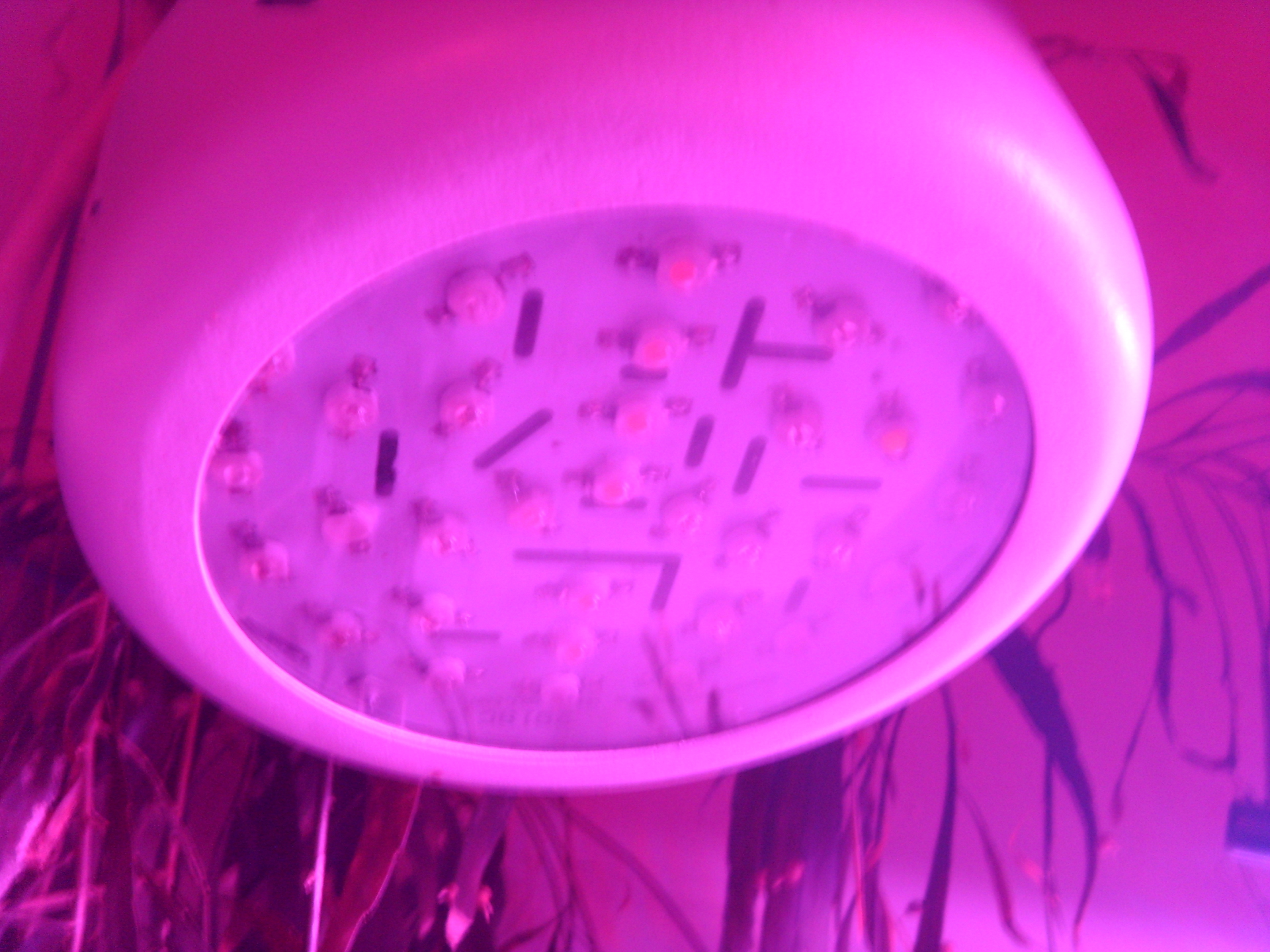

Első lehetséges ok, ami a képeken (nem?) látszik, a ledek hűtése nincs megtámogatva hővezető pasztával. Lehetséges még a hűtés elégtelensége, amit sokadszorra írok le. 17 cm (sugár? átmérő?) nagyon halvány hűtőfelület.
Ez egyértelmű, de mivel a fotón mutatott tárcsán eleve párban vannak szerelve, azért írogatok párokat.
Valószínűleg a hűtése sem igazán megfelelő. De a tárcsán a ledek alatt levő felületen mintha forraszanyag maradványok, vagy hővezető ragasztó maradványok lennének. ( A fénytörés miatt nehéz eldönteni hogy mit is látunk ) Az meg hasonlóan jó lenne, mint a hővezető paszta. De amíg nem tudjuk pontosan, hogy milyen teljesítményű ledeket, hogyan szerelve, mekkora árammal gondolt ki a kínai gyártó, addig csak ötletelhetünk.

Sikerült bemérnem a saját tápjával a lámpát, amiből 2db van párhuzamosan kötve.
De most csak egyet kötöttem vissza a mérések miatt. 33V-ot, és 800mA mértem!

De most csak egyet kötöttem vissza a mérések miatt. 33V-ot, és 800mA mértem! Minden pasztázva van, mert a leforrasztott ledek alatt volt paszta, de már nem igazán lágy az állaga. Három éve használom kb 3348 órát ment eddig.Napi 6 órát télen

Ezek a ledek színesek, és 2 chipesek, régen így hirdették 2*5W.
Nagy részük, 27db piros de ebből 25 világít, és 2db átvezet, mert nem világít, 2db kék és 1 fehér. A 6db kiégett, 1 UV, 1 Infra és 2 kék és 2 fehér. A fogyasztás mérését egy Orno or-wat-419(gs) tipusú dugaszos fogyasztás mérővel mértem. Megmértem a 36W-os hagyományos fénycsövet, és itt 47W a fogyasztás. A műszer analóg Unigor 6e, de hogy mennyire pontos, azt nem tudom.

Ez az Unigor 6e mintha a Ganzuniv műszerek osztrák nagybácsija lenne. ![]() De ezek szuper kis műszerek, lánykorukban elég pontosak voltak. Én a helyedben, ha ennyire ellentmondásos mérési eredményeket kapok, megmérném több műszerrel is. Digit multimétered gondolom van a fiókban. Szerintem vegyél 3W-os piros ledeket, és rakd be a leszedett, meg a nem világító ledek helyére. Szépen páronként, ellenőrizve, hogy működik. Az áramgenerátor miatt azonos áramot fognak kapni. Csak arra ügyelj, hogy páronként cseréld, mert az új ledeknek a nyitófeszültsége lehet hogy nem azonos a régiekével, így ha egy régi mellé párnak teszel egy újat, akkor túl nagy lehet az áram különbség a két led között.
A linkem alapjá ezek a LEDek vannak(voltak) rajta (keverve): Red 24, Blue 5, UV 1, IR 2, White 2, Warm White 2

Sikerült kicserélni a hibás ledeket, mostmár mind világít!
8db 3W-os full spektrum került bele. Így a fogyasztás 66W-ról 88W-ra emelkedett. A plusz fogyasztás 8*3=24W, és ha ez így igaz akkor a 28db led csak 2W-os lehet ( 56W)+ a tápegység és ventillátor fogyasztása kb 10W, ami elég soknak tűnik, vagy rosszul kalkulálok?
