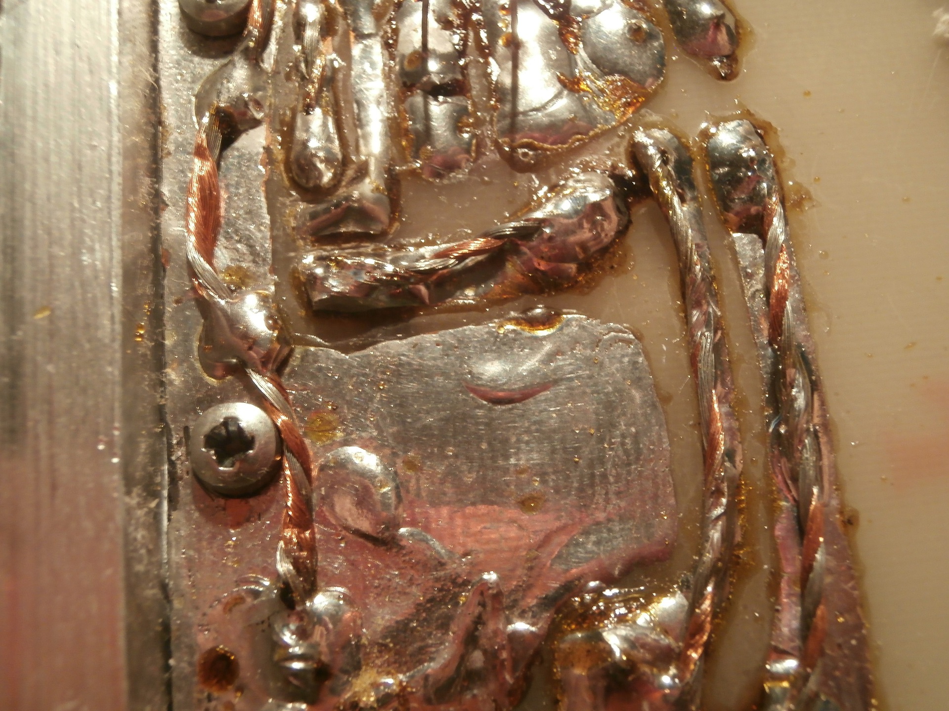

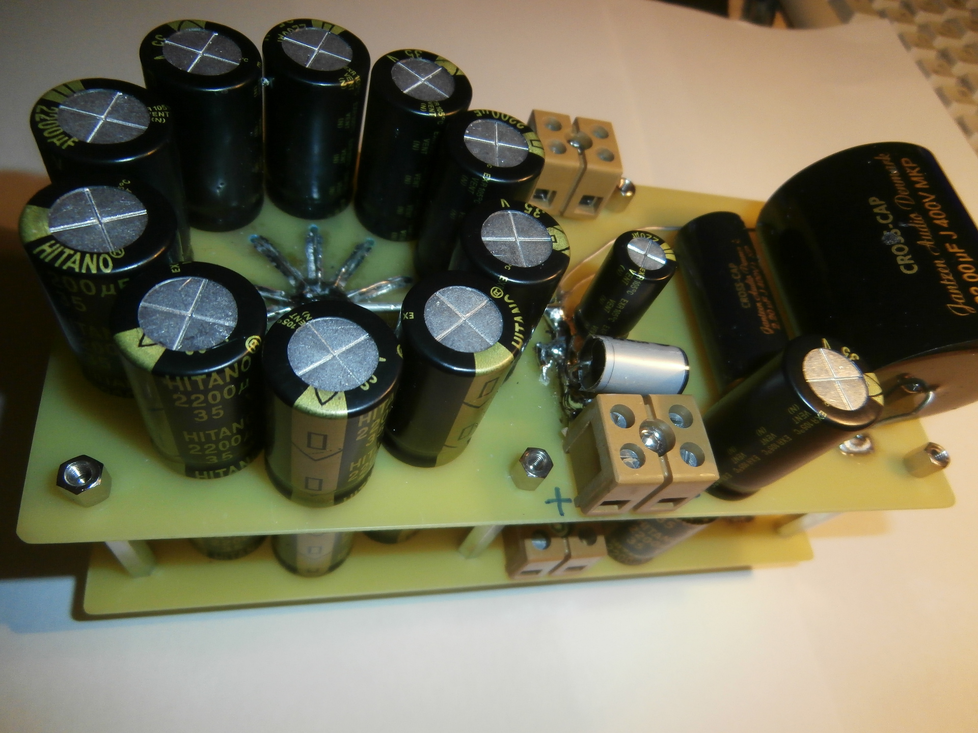

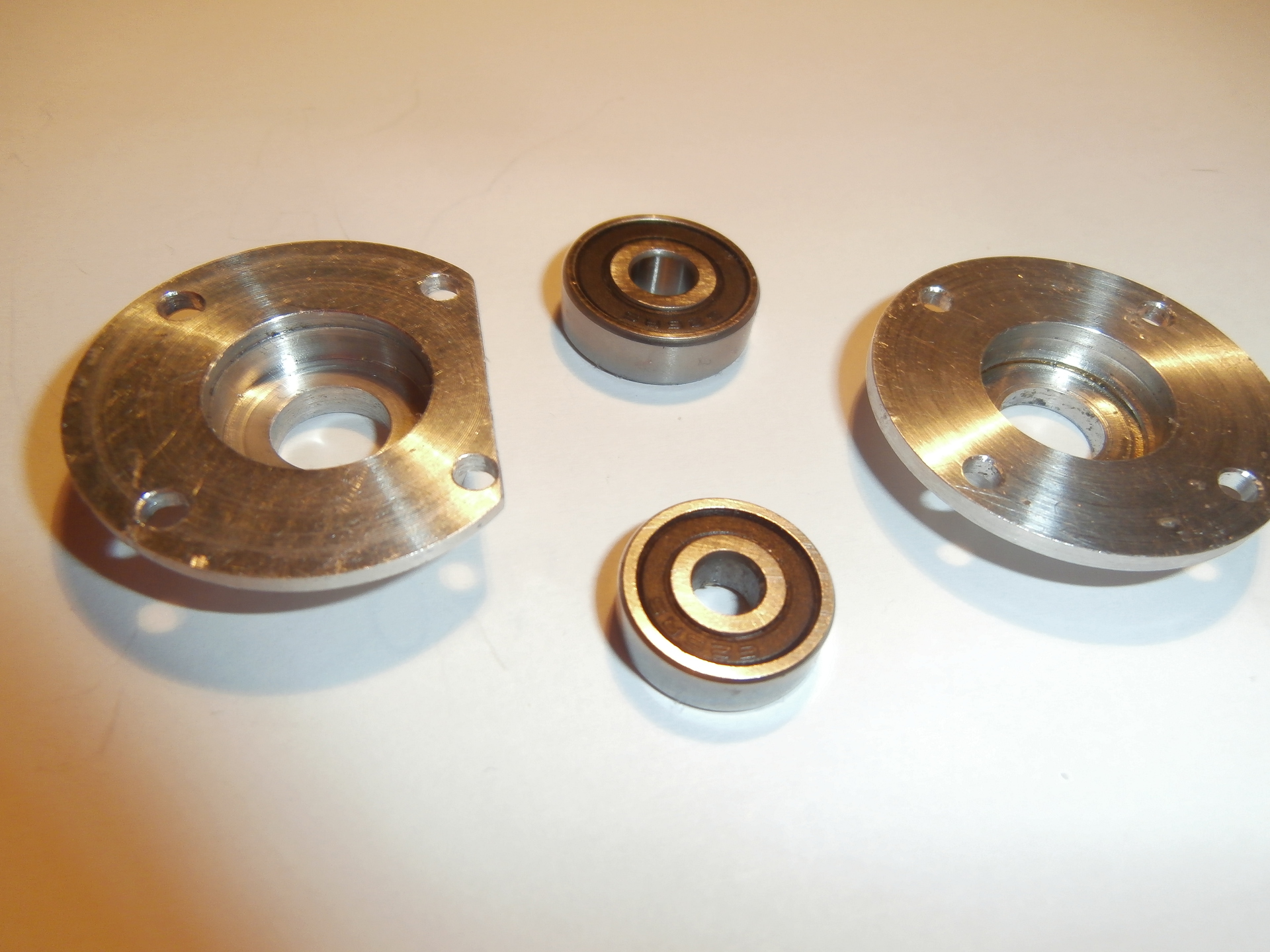

Végre a tápok elkészültek. (1.Kép) Ha valakit érdekelnének ennek részletei, megtalálhatja a hasonlóan készült EVAmp-ME-nél, a témában, a 122. oldalon. Mivel beszűkültek a lehetőségeim, komoly dolgot jelentenek a mechanikai dolgok kivitelezései. Ami most az első, a hangerőszabályzó tengely homlokcsapágy fészkének felesztergálása 16-ról 19 mm-re, mivel kisebb csapágyhoz készült eredetileg. (2. Kép) Közben eldőlt a visszacsatolás kondijának rövidzár története. Eredetileg FET-es kapcsoló lett volna a ki-be kapcsoláshoz kialakítva. Azonban az eltelt idő zenehallgatásai során, az EVAmp-ME esetében, szerencsésebbnek tartom a rövidzár használatát a jövőre nézve, mint alapállás. Ezért a választási lehetőségnél jelfogós megoldást alkalmazok, hogy a rövidzár a jelfogó nyugalmi érintkezőjén menjen át. Az is lehet, ha idővel megváltozna a véleményem, hogy jumperelhetővé teszem az alapállást. Megjegyezném, hogy a rövidzár kialakításának lehetősége nálam, még egy "segéd" tápot jelent, ami kihatással lesz a majdani készülékházra nézve.
Villanyszerelésben használatos sorkapcsot (csoki) látok a képen. Ez nem idegen a végletekig kiélezett építési koncepcióddal? Ha már forrasztások sokasága van a készülékben, talán célszerű lenne ezeket a vezetékeket is forrasztással bekötni.

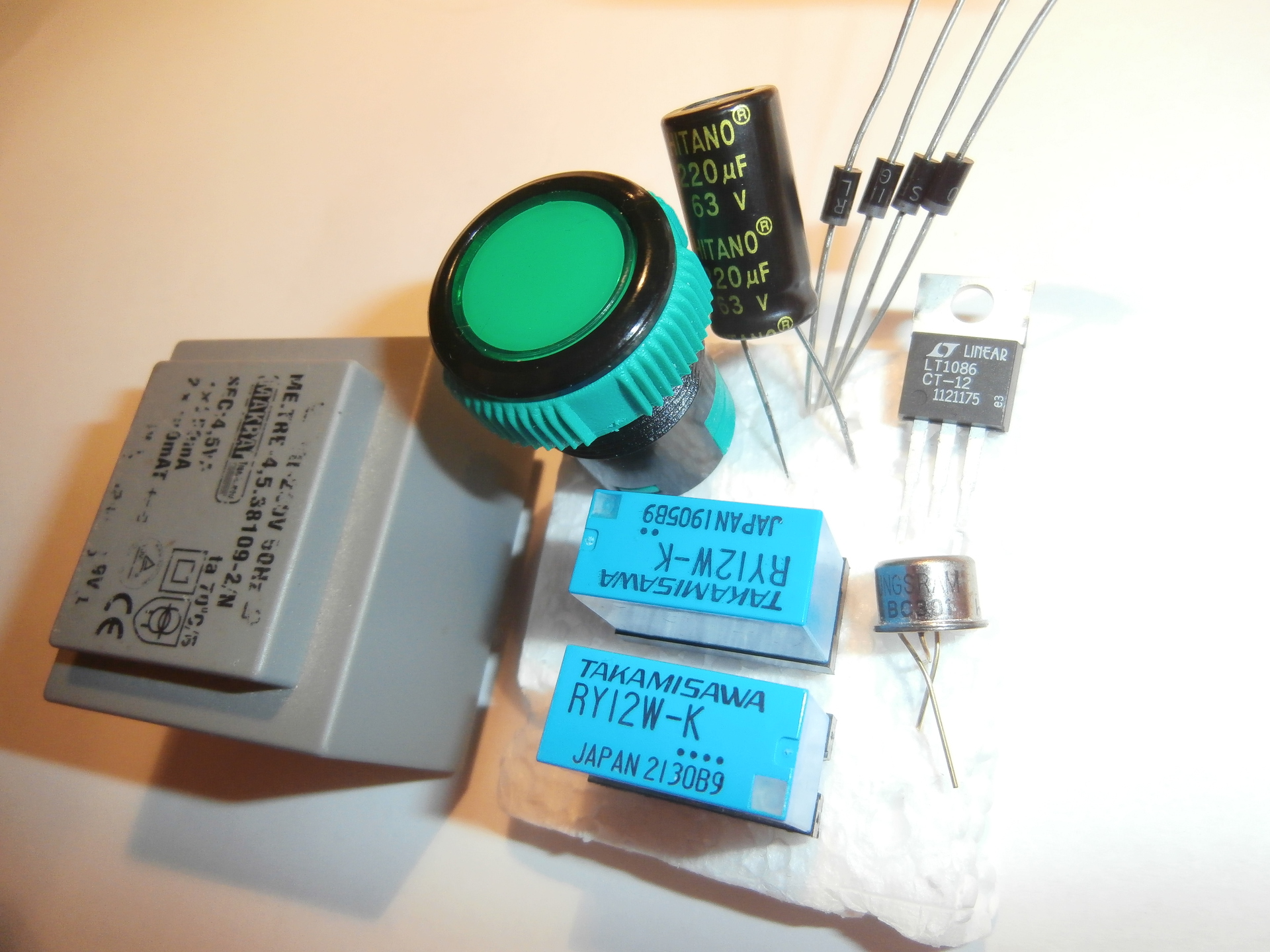

Nem mintha tanácsot szeretnék adni, de a magam részéről biztos hogy nem tennék relét sehova a jel útjába, visszacsatolásba se, akkor se ha csak a nyugvó érintkezőjén megy a jel, akkor se ha a legnevesebb gyártó reléje, és akkor se ha a létező legspécibb gázzal van megtöltve. Annál még az is korrektebb ha veszel aranyozott tüskesort, letörsz róla 2 tüskét és teszel rá aranyozott jumpert.
Persze azt nem lehet feszültséggel húzatni hanem kézzel kell mozgatni.
Köszi a javaslatodat! De, hogy ne ellenkezést láss válaszomban, egy két dolog....
Ez egy olyan "csoki", ami lemezt nyom a vezetékre. A táp bejövő oldalán, és a relé aktíválásához valóban kötőelem, de a többi kontaktusnál csak tehermentesítő feladata van, azaz nem kontaktus.
Ha tanácsot akarnál adni, azt is megköszönném. Ha láttad a harmadik képet, az a válasz az utolsó sorodra. Nem mintha elégedett lennék azzal a Kínai kapcsolóval, dehát örültem, hogy egy boltban megkaptam ami kellett ehhez az egységhez. A két morsét párhuzamosan fogom kötni. Ennyi részemről. Örülnék, ha meglenne, és hallgathatnám végre....
Lemaradt, a váltogatás lényege, az adott felvételhez való alkalmazkodás. Ebből adódóan lehetséges az oda-vissza üzemmód, egy felvételen belül, hogy hogy jobb. És, ha tennék bele jumpert az csakis az alapállást módosítaná, mivel nehézkes lesz a hozzáférése.

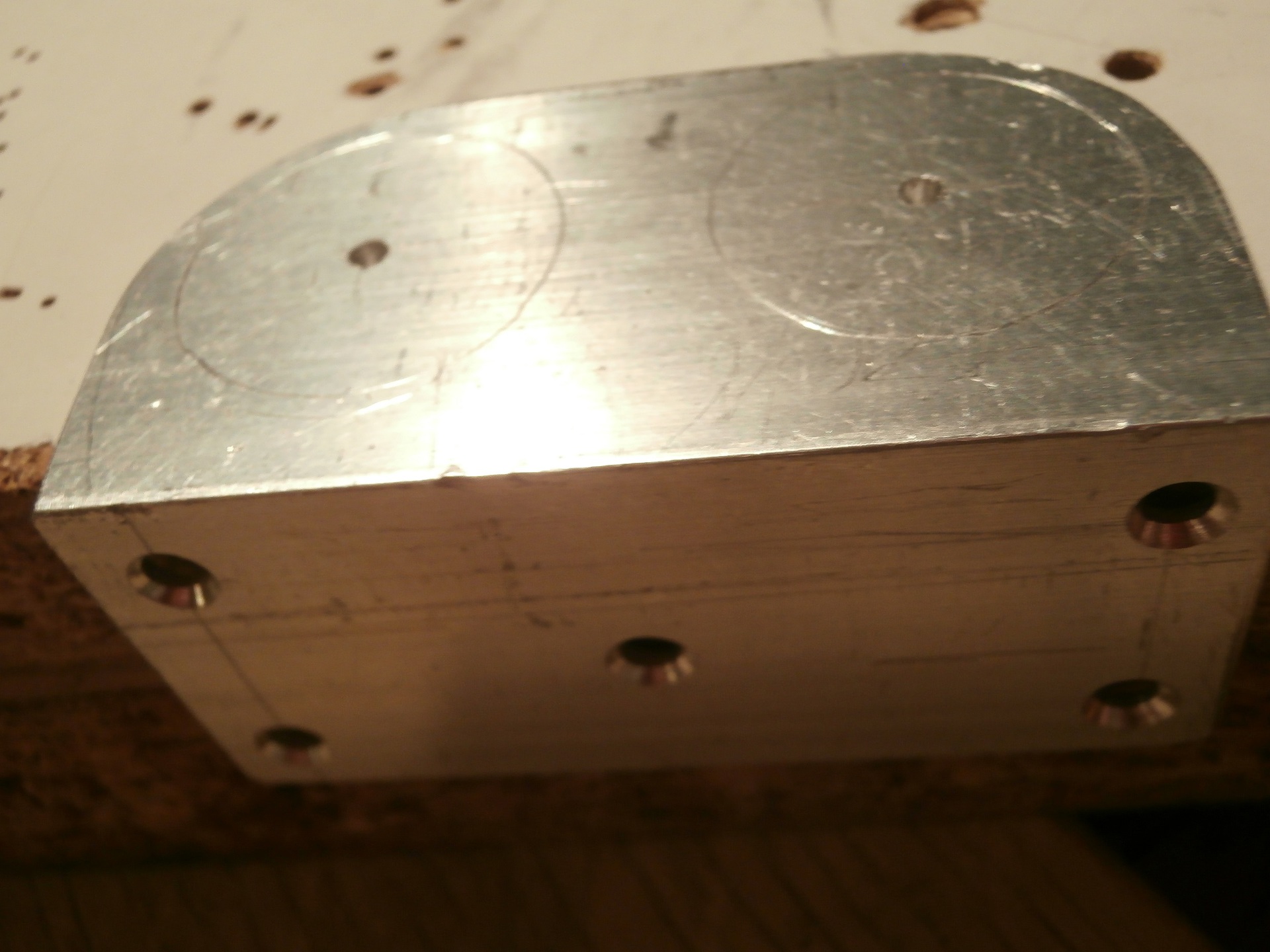

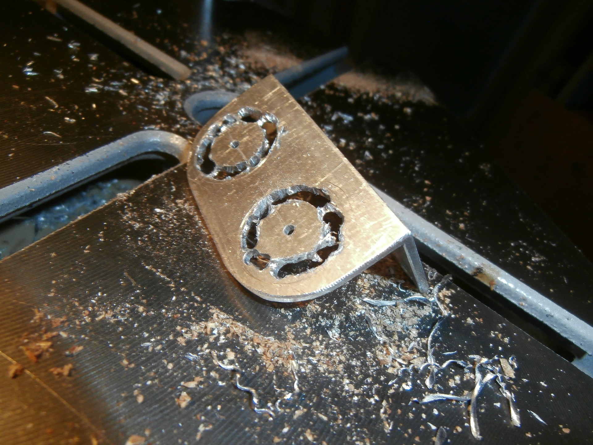

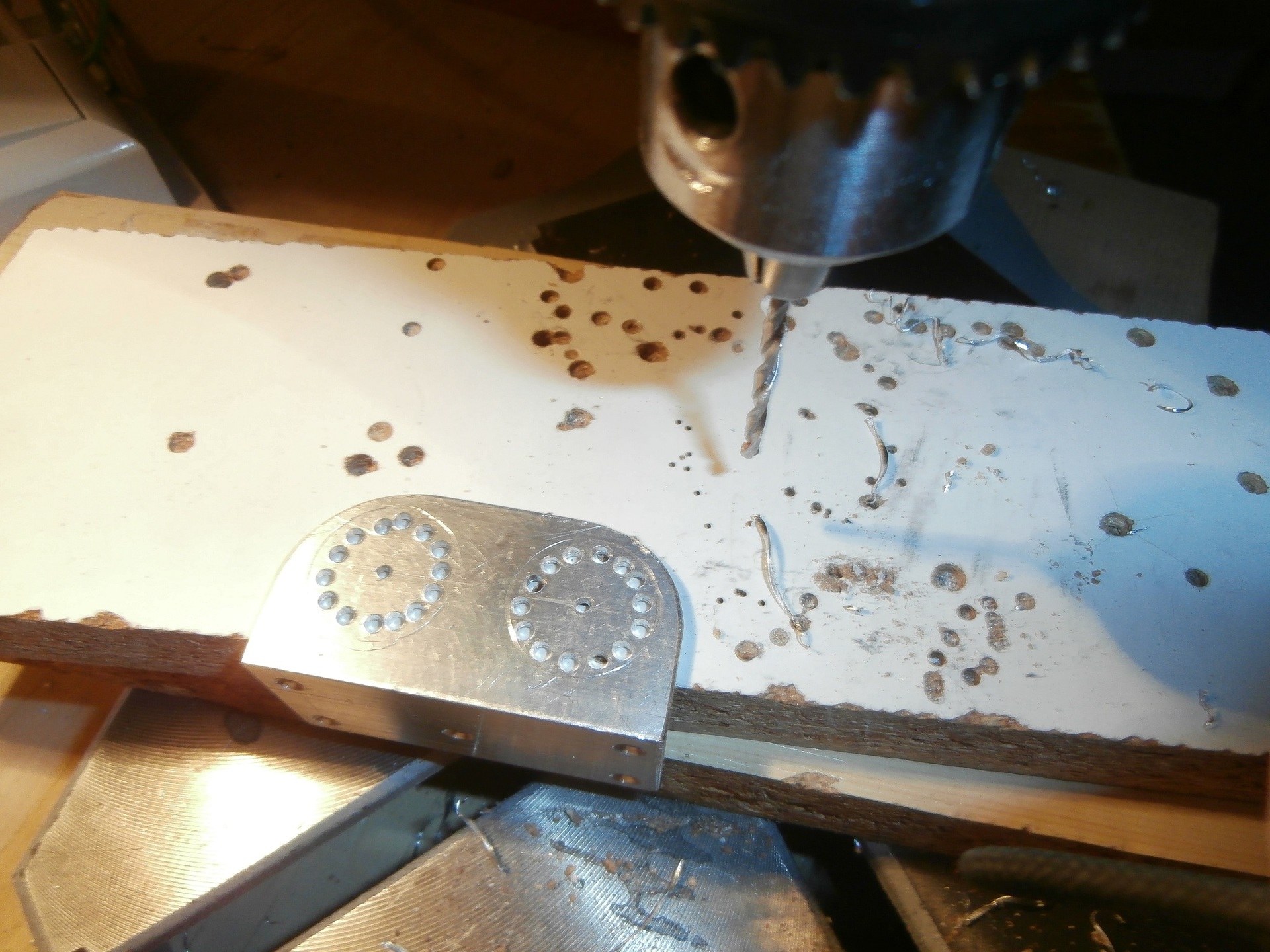

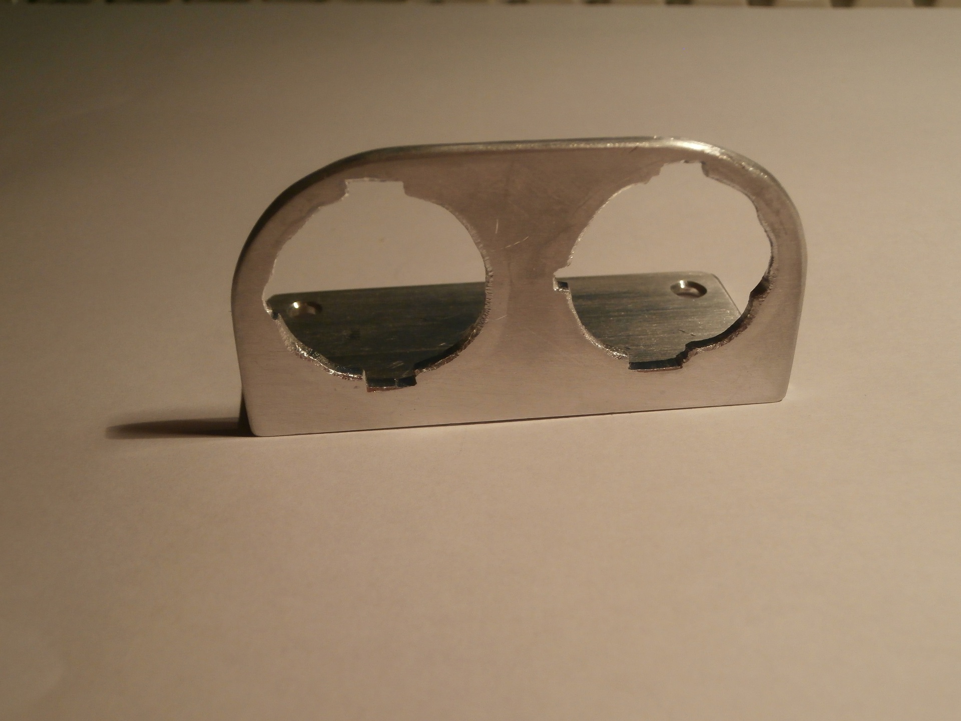

A periférián vacakoltam. A kapcsolók ideiglenes konzoljainak készítése sem könnyű feladat már nekem. Egy ideje nem férek már műhelyhez, így maradt a csaposfúró pótlására a gányolás. Nevezhetjük barbarizmusnak is, kinek-kinek hogy tetszik. Emlékszem a fiatal koromra, amikor a műanyagdobozok kifúrására egy papírvágó olló volt a fúrókészletem. Most meg a képeken látható módon vagyok kénytelen a nagyobb furatokat létrehozni. E munkálatokban nem árt a belső hallás, hogy az ember hallani véli, hogy milyen jól fog szólni a készüléke, ha elkészül. Ha valaki ilyenre kényszerülne, kijejölés, egy kis furat a subler furatmérőjének, körkijelölés, körbefúrás, a fúró megemelése, és a fúrószár tövénél a furatokban X irányba mozgatása a fúrónak. Ezt én szabadkézből szoktam csinálni érzéssel, hogyha kell, elengedhető legyen a munkadarab. És persze mindezt kellően alacsony fordulaton. A póklábakon csüngő maradékot középen egy reszelő nyélékével, a nagyobb felület felől, gond nélkül ki lehet fordítani. és máris a reszelőké a terep. Innentől szemmérték, és türelem. A kapcsolók pozicionálása az alsó önzáró, és a sík alsó felületéhez méréssel történik. A türelmem már nem a régi, de azért szorosan illeszkednek a kapcsolók a furatokban. A FH6-TB300-ME-ből a fokozatkapcsolóról lekerültek a HESTOR-ban vásárólt 0,1%-os MO ellenállások, és Dale CPF 1%-ok kerültek a helyükre. Egyenlőre ennyi...

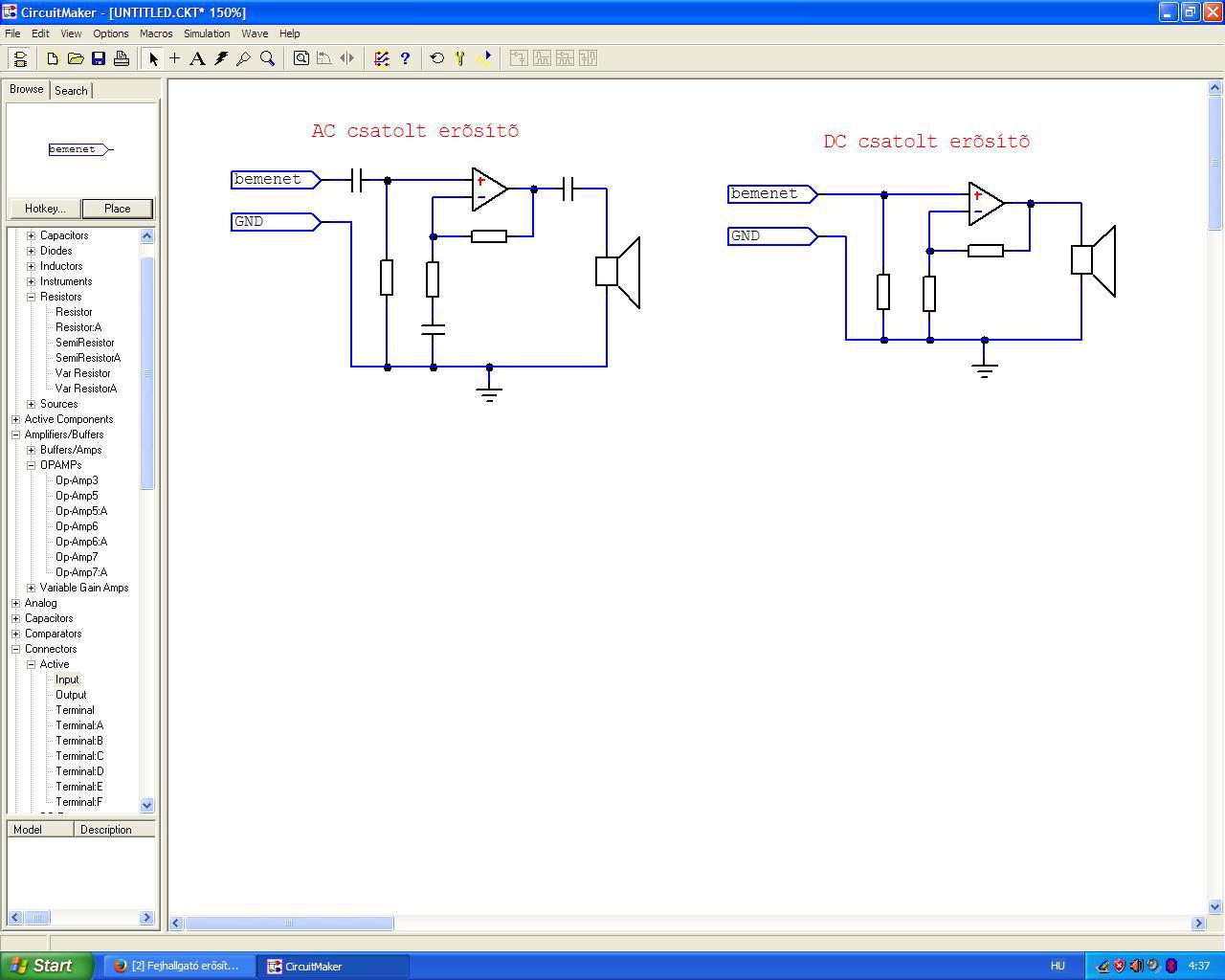

Szeretnélek kijavítani. Vannak AC és vannak DC csatolt erősítők (áramkörök). Ezeket nem én találtam ki, mindig is voltak és mindig is lesznek. Ha egy erősítő ki- vagy bemenetén nincs feszültség drift (egyenszint eltolódás/vándorlás) akkor a csatolásmentesítő kondenzátor - kellő körültekintés mellett - minden további nélkül elhagyható. Tehát nincs itt semmilyen "találmányról" szó, csak egy teljesen felesleges alkatrész kimarad(-hat) a jelútból.

Először is köszi az információt! A többi meg azért érdekes, mert nálam a becsatoló kondi benne volt az EVAmp-ME-be, és így alkalmaztam visszacsatolás kondi rövidzárját. És működött a dolog. És KT-nál is ez az Ö tapasztalatának a háttere.
A három kondiból bármelyik 1, vagy 2 kihagyható, tetszés szerint. Ha egy sincs a jelútban akkor lesz DC csatolású. Ha a visszacsatolókör kondijának kihagyása jó hatással volt a hangképre, akkor már csak a bemeneti csatolókondi rövidre zárása marad hátra. Majd ha KT kipróbálta és Te is, jelezd.
